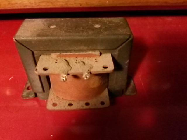

Sujet : ampli guitare se avec récup Nouveau De bozec  Le 01-02-2015 à 13:09 sta
    Pour l'utilisation d'un tranfo en self de filtrage il est impératif de vérifier si ce dernier peut être détoller pour le remonter avec un entrefer de quelques dixièmes de mmm.Le plus souvent une épaisseur de carton fin fait l'affaire
    Pour déterminer la valeur d'une sef inconnue lire le post "condensateur chimique variable" l'intervention de JCJ du Le 25-01-2015 à 07:43 ici

Sujet : ampli guitare se avec récup Nouveau De bozec  Le 01-02-2015 à 13:43 sta
    oui il faut absolument un entrefer sur la self comme un transfo de sortie SE
    La self va travaillée en courant continu, alors qu'un transfo d'alim lui est traversé par de l'alternatif (donc pas d'entrefer sur ces transfos car pas de risque de saturation du fer vu que le courant change en permanence) en self sans modif c'est la saturation du fer assuré et avec le débit elle chauffe et fume rapidement.

Sujet : ampli guitare se avec récup Nouveau De bozec  Le 01-02-2015 à 13:55 sta
    Un transfo de sortie a déjà un entrefer donc en utilisant le primaire de ce dernier comme self tu peux faire l'essai sans risque

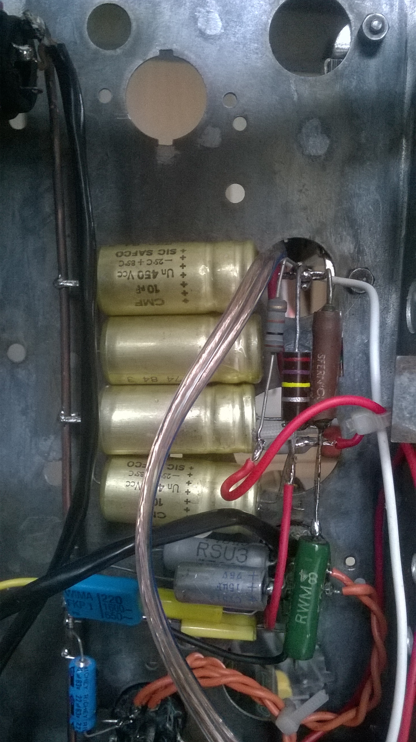

    Les 10F sont neufs, j'aimerais bien resté en vie...

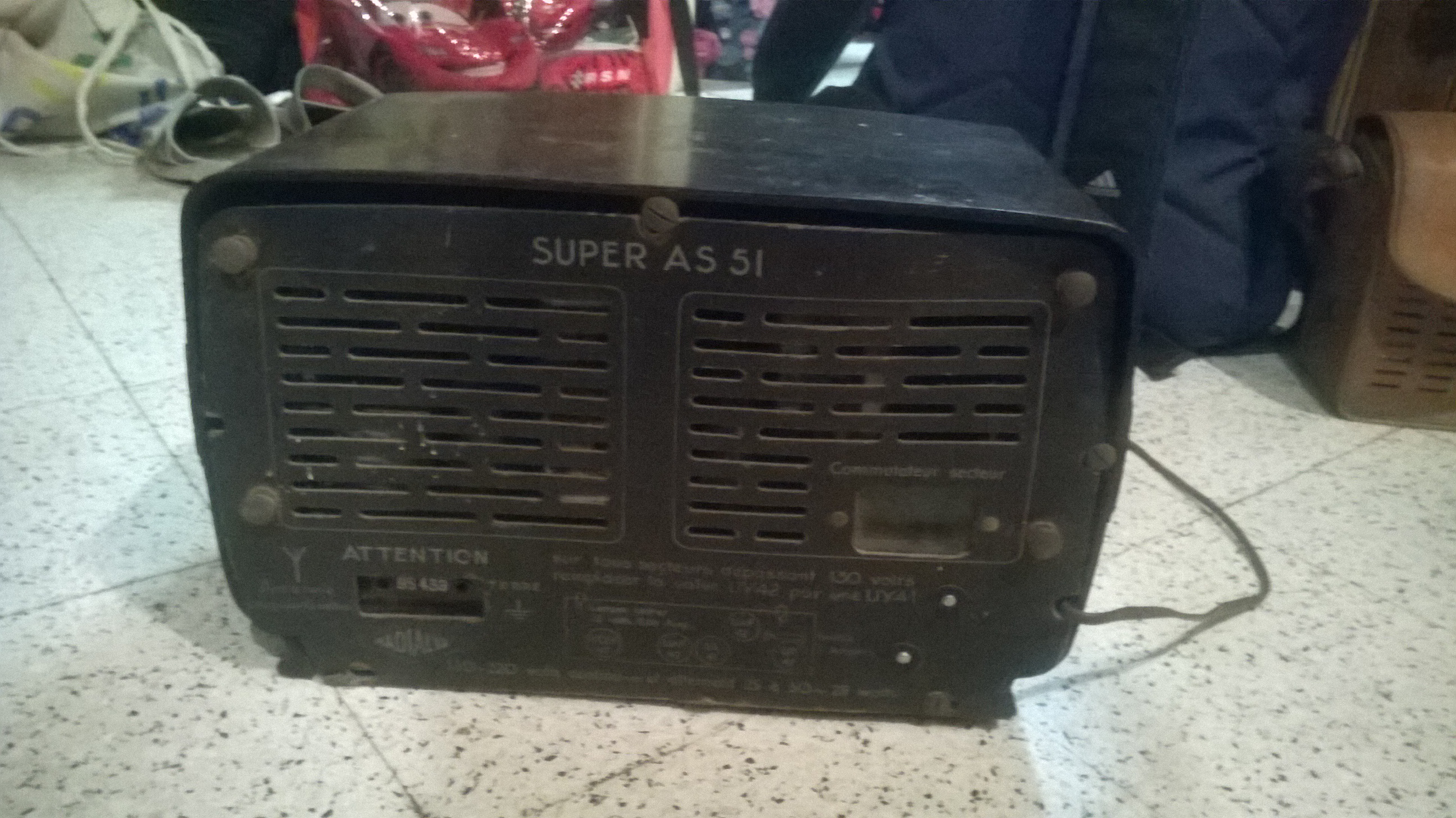

    Pour l'alim du poste, j'ai tout dessoudé sans relevé le schéma (pas taper), et je ne le trouve que sur radio mu...m, et je ne peux pas le récupérer.
    Merci à tous en tout cas de vous intéresser à mon projet.

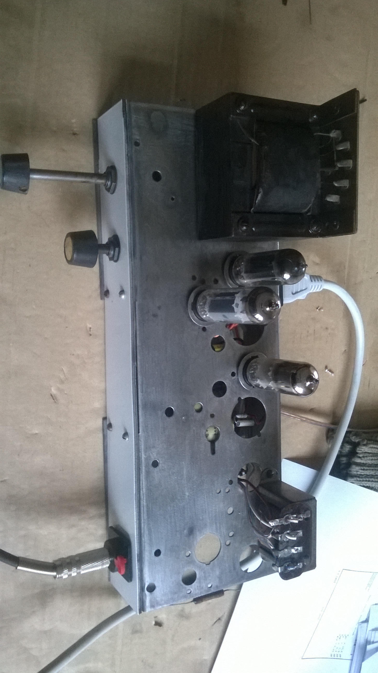

    J'ai déjà cabler transfo et circuit de chauffage. Il me reste à monter la prise jack et un bus de masse pour cette semaine, si je trouve un peu de temps, faire le cabinet avec mes élèves, et réaliser le schéma.

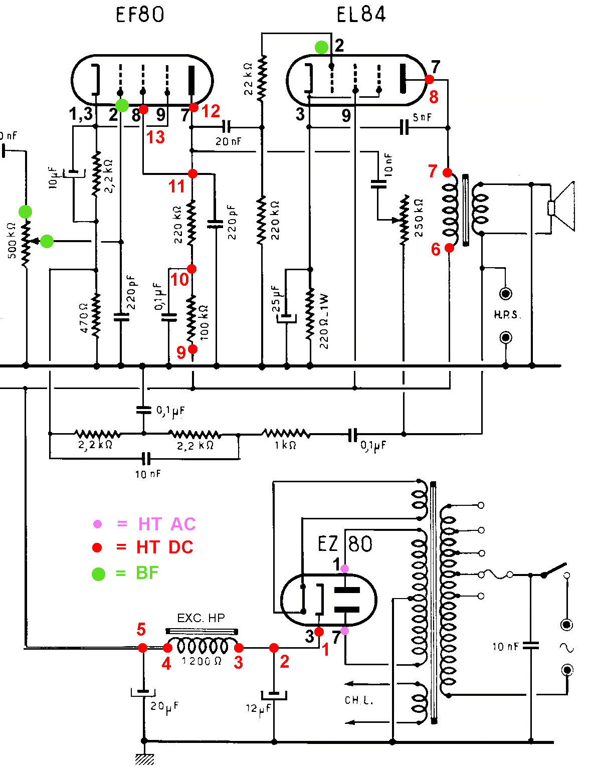

Sujet : ampli guitare se avec récup Nouveau De Dominique Lambert  Le 01-02-2015 à 19:40 sta
    Jérôme, le Sonneclair Paris est dans le grand livre avec son schéma.
    Ça va vous enlever une épine du pied pour la réutilisation de vos composants de récupération.
    Pas de self, mais une résistance de 1K...
    Dominique.

    Merci Dominique, grace à vous, je peux finir le schéma de l'alim. Reste plus qu'à me positionner pour la préamp.
    Si j'ai tout compris, je regarde dans le datasheet de l'ef80 la valeur du courant anodique, et désirant une baisse de tensin d'environ 260(alim el84)-170(alim ef80)=90V, je fais r=90/Ia pour obtenir Ra de l'ef80, en prenant en plus en compte la tension de polarisation de la cathode. J'ai bon?

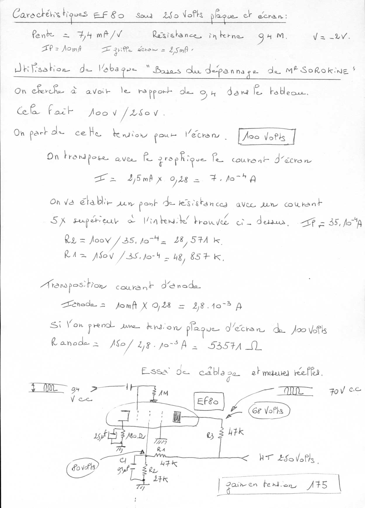

Sujet : ampli guitare se avec récup Nouveau De Dominique  Le 02-02-2015 à 14:42 sta

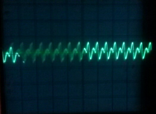

    Jérôme, j'ai essayé de m'amuser à calculer le montage à base d'EF80. Voir les pièces jointes.
    J'ai câblé en montage volant et j'ai réussi à obtenir un gain de 175 avec les valeurs utilisées.
    Avec 0,4 Volts crête en entrée, on a 70 Volts crête en sortie...
    Bien ce projet, ça permet de réfléchir et calculer.
    Un truc me chagrine quand même : la tension écran est supérieure à la tension plaque.
    Attendons la réaction des spécialistes.
    Dominique.

Sujet : ampli guitare se avec récup Nouveau De michel86  Le 02-02-2015 à 19:16 sta
    Moi, je n'ai fait que lire et regarder...
    Mais je partage votre étonnement en voyant Vg2 >Vp... il passe donc un peu plus de courant par la plaque que dans le pont de polarisation G2... et la résistance interne de EF80 serait de l'ordre de 22 K.
    Que Vg2 soit légèrement > à Vp n'est pas incompatible avec un bon fonctionnement.
    Ma première impression est sans doute une erreur...

    Bon ben je ne suis pas un expert. J'ai un pushpull de PL84 qui marche bien.
    l'EL84 en triode dommage ..... ça laisse peu de puissance en sortie.
    La plupart des schémas VOX que j'ai vu ont une résistance d'écran (généralement 100)
    Ah oui très important : il faut une résistance entre grille EL84 et masse pour la référencer à la masse justement ..disons 470K ...sinon le tube va débiter un max ....
    Julien
Sujet : ampli guitare se avec récup Nouveau De Julienbeta  Le 03-02-2015 à 20:44 sta
    certes le potard a l'air de jouer ce rôle
    il ne faudrait pas un condo entre le pied de la 82K vers la masse pour alimenter l'écran de l'EF80 ?
Sujet : ampli guitare se avec récup Nouveau De Julienbeta  Le 03-02-2015 à 20:48 sta
    180 est peut être un peu bas comme résistance de cathode del'EF80 .... j'aurais plutôt mis 1K5 à 2K
    bon les experts vont cadrer tout ça (je suis pas expert du tout).
    Julien

    Sur votre schéma en entrée, il y a une résistance de 1M qui est en parallèle avec le potentiomètre de 500 K : elle ne sert pas à grand chose car le signal en entrée se verra sur une résistance de 333k ( résistance équivalente à la somme des inverses ) avec les deux éléments ou 500 K potentiomètre seul.
    Il faut, comme le dit Julienbeta, un condensateur qui va de l'écran de l'EF80 à la masse.
    0,1 uF devrait faire l'affaire. Pensez à indiquer la tension de cette électrode sur le schéma.
    L'EL84 doit avoir son écran à un potentiel fixe, soit le point de 260 Volts. Si vous la basculez côté anode, cette grille écran va suivre la modulation d'anode : c'est le montage en pseudo triode. Le montage fonctionnera mais avec une perte de puissance, car on baisse le coefficient de la lampe par ce montage particulier.
    Voilà, ça devrait fonctionner.

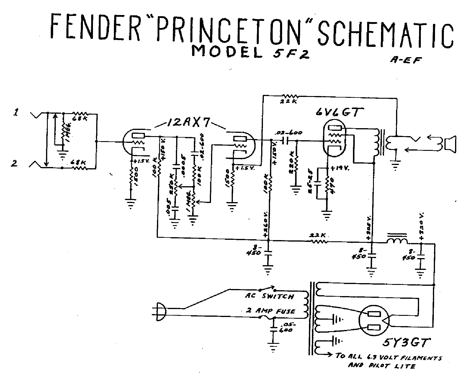

    Je me suis posé la question en fouillant sur le Web et j'ai retenu un schéma simple, le FENDER PRINCETON 5F2. On y voit deux éléments d'une ECC83 qui doivent avoir chacun un gain de 60.

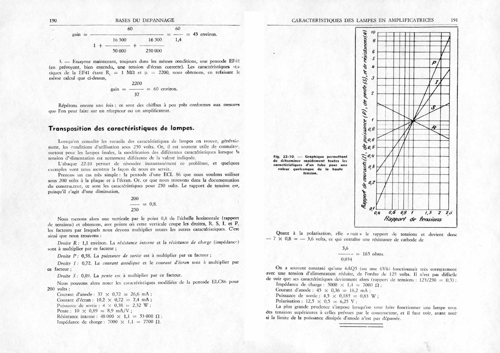

    C'est le moment où jamais de réviser le calcul du gain statique d'une lampe ainsi que le gain dynamique, en fonction de la résistance interne, de la pente et de la résistance de charge.
    J'ai fait quelques petites expériences ce matin avec les tubes dont vous disposez : L'EF80 et l'EF183 : voir la pièce jointe. ( tension HT de 300 volts dûe à une alimentation de fortune pas assez chargée )
    Je compte essayer de recâbler l'ampli ci dessus avec l'EF183 en tête suivie de l'EF80 et enfin l'EL84 malgré le gain inférieur des de premiers tubes par rapport à l'ECC83.
    Le montage sera peut-être un désastre, mais ça vaut le coup d'essayer.

    J'ai vu le schéma du princeton au début de mes recherches il ya quelques mois, notamment sur un site qui m'a apporté pas mal d'info. Mais n'ayant pas ce type de lampe, j'ai cherché des schémas à base d'el84 (pas trop dur à trouver).

    en déduire le coefficient d'ampli du préamp, et comprendre comment transposer la pente de la lampe sélectionnée en coefficient d'amplification.

    Reste la possibilté de monter l'ef80 pour "voir" ce que ça donne et analyser les résultats par la suite, d'où l'intéret de se faire critiquer les schémas pour réaliser quelque chose d'analysable justement.

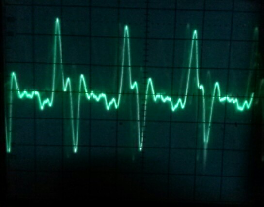

Sujet : ampli guitare se avec récup Nouveau De Dominique  Le 04-02-2015 à 21:12 sta
    Bon, plus d'une heure pour trouver pourquoi mon ampli était très faible.
    Le probléme se situait en bout de chaîne : quand on utilise les deux voies d'un oscilloscope une voie étant branchée sur le secondaire du transfo de sortie et l'autre sur un étage quelconque, ça pourrait paraître normal.
    Cependant l'ampli possède une contre réaction et par celle-ci et la masse de l'oscillo commune au deux sondes, j'ai tout simplement mis le secondaire du transfo de sortie en court-circuit. Honte à moi.
    Sinon, l'ampli fonctionne avec les penthodes montées en pseudo triode ( EF183 et EF80 ). Je pense que le montage de jérôme doit également fonctionner avec son EF80 montée en penthode classique.
    Un gamin du village m'a prêté une guitare et j'ai essayé de faire quelque chose.
    Ne vous moquez pas, j'ai déjà dit plus haut que je n'avais jamais pratiqué cet instrument, c'est juste pour écouter le son de l'ampli.
    Dominique

Sujet : ampli guitare se avec récup Nouveau De jerome  Le 05-02-2015 à 16:04 sta
    Le cablage avance lentement, entre l'usinage du chassis et la récupération de composant.

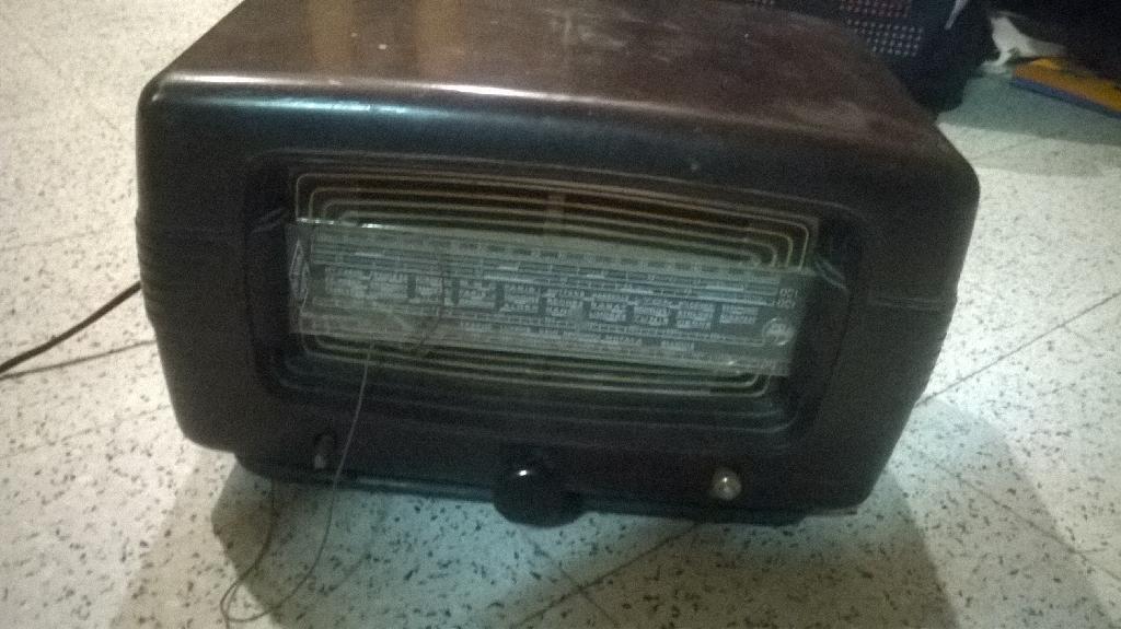

    Pour ceux que ça intéresse, j'ai récupéré un super as 51. Je le donne, si quelqu'un veut passer le chercher....
Sujet : ampli guitare se avec récup Nouveau De Dominique Lambert  Le 05-02-2015 à 16:30 sta
    Faut le garder, c'est mignon comme poste.
    A moins que ça ne soit une épave...
    Dominique.
Sujet : ampli guitare se avec récup Nouveau De jerome  Le 05-02-2015 à 17:03 sta
    Dominique,
    Il manque les boutons de la façade, la ficelle est cassée, rien de catastrophique. C'est juste que je ne suis pas collectionneur. La technologie lampe m'intéressait depuis longtemps, j'ai pu m'y mettre. J'ai déjà un rondet et une hétérodyne à dépanner, et je manque de temps. Donc, si le super t'intéresse, c'est avec grand plaisirs.

    Mon projet a fini par aboutir. Je mets en pj le schéma définitif.
    voici les tensions mesurées (en config pentode):
    chauffage filament: 6.3VAC
    A+: 307VDC
    B+: 285VDC
    El84
    Anode: 282V
    Cathode: 6V
    G2: 235V
    Ef80
    Anode: 200V
    Cathode: 1.4V
    G2:99V
    N'hesitez pas à me dire si des améliorations sont possibles.

    Pour le tableau de conversion de Dominique j'ai fait un tableau excel qui fait le travail en direct.
    On met en colonne C les valeurs catalogues, en colonne D on choisit sur une des cellules en vert la valeur voulue et les conversion sont calculées automatiquement dans la colonne de conversion. Je vais essayer de mettre ce fichier ici sinon faudra m'expliquer comment faire.
    RHaaa je viens de voir que le format XLS n'est pas échangeable. Os court, os court comment faire ?

    voilà c'est fait vous pouvez vous amuser. Ps ne pas modifier les colonnes de calcul.
    Donc colonne C les valeurs catalogue, D la valeur recherchée (courant, tension anode etC...) et les nouvelles valeurs s'affichent.
    En fait c'est l'abaque mis en équation.

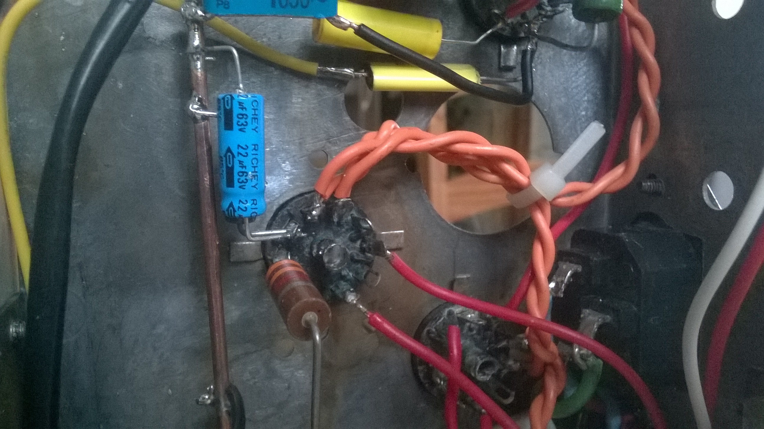

    J'ai monté la resistance de 470
    J'obtiens donc les valeurs suivantes:
    el84
    anode: 263V
    G2: 222V
    Cathode: 5.66V (un peu faible non?)
    Ef80:
    Anode: 167V
    G2: 91V
    Cathode: 1.2V
    J'ai un sifflement permanent, mais c'est supportable.
    Si quelqu'un peut commenter les valeurs et me proposer des améliorations, je l'en remercie d'avance.
    Bonne soirée à tous
    Jérôme

Sujet : ampli guitare se avec récup Nouveau De bthiry  Le 25-02-2015 à 23:52 sta
    si tu court-circuites l'entrée , cela siffle encore ?
    si tu dessoudes d'un côté le condensateur de liaison entre les 2 tubes cela siffle encore ?
    tu peux essayer d'ajouter un condensateur d'environ 100pF ~ 150pF 400V entre la plaque de chaque pentode et la masse.

    Bien vue Benoit, si je court-circuite l'entrée, plus de sifflement. Que dois-je en déduire?
    Que pensez-vous des tensions relevées?
    Jérôme
Sujet : ampli guitare se avec récup Nouveau De bthiry  Le 26-02-2015 à 09:00 sta
    Essaye de mettre un condensateur de 220pF entre plaque ef80 et masse

    Sûrement du à la grande amplification de l'EF80. La solution proposée au dessus est une piste. Il faudrait également blinder le tube ainsi que la partie composants au niveau du culot.
    Sur un gros magnétophone telefunken KL65, que j'ai récupéré après qu'il soit passé dans les mains d'un gougnafié, j'avais un problème de sifflement à partir d'un point de la course du potentiomètre de volume.
    C'etait localisé au niveau du culot d'un tube EF86 et le sifflement changeait de tonalité en approchant la main.
    J'ai cherché un bon moment : l'affreux bricoleur avait oublié de remettre la feuille de blindage qui couvrait toute la surface des composants.
    J'en ai reconfectionné une et depuis, plus aucun accrochage.

Sujet : ampli guitare se avec récup Nouveau De bthiry  Le 26-02-2015 à 11:43 sta
    diminuer la tension écran de la EF80 est peut-être aussi une piste à essayer pour tempérer ses ardeurs.(augmenter la résistance de 82 k à 100k ou 120k ?)
    Benoît
Sujet : ampli guitare se avec récup Nouveau De jerome  Le 26-02-2015 à 12:29 sta
    J'ai mis un condo de 220pF entre anode et masse de l'ef80. Le sifflement a diminué, surtout quand je pose la main sur les cordes de la guitare.
    Dominique, concrètement, comment je blinde le tube et le culot?
    Si tu as une solution esthétique, ça m'intéresse puisque j'ai prévu de mettre le chassis sur le combo afin que les lampes soient visibles.
    Je pense, ou mettre sous plexi la partie visible, ou récupérer sur de vieilles hotes de cuisine la pratie grillagé qui sert à tenir le filtre pour faire les boîtiers des 2 transfo. Enfin quand j'aurai le temp, car là j'en manque un peu.
    Jérôme
Sujet : ampli guitare se avec récup Nouveau De bthiry  Le 26-02-2015 à 12:39 sta
    il faut aussi voir le câblage, peut-être que le condensateur de liaison EF80 vers EL84
    est implanté tout près de la connexion de grille du même tube ?
    la connexion entre le jack d'entrée et le potentiomètre est-elle en câble blindé ?
    la connexion curseur du potentiomètre vers grille EF80 est-elle en câble blindé ?
    tu peux aussi augmenter la valeur du condensateur entre plaque et masse, essaye avec
    330pF ou 470 pF

    Voici des photos de la réalisation
    Pour les fils blindés, j'ai pris du cable audio style cable de casque stéréo, utilisé un seul fil pour le signal et mis la tresse de masse à la masse que d'un seul côté, ceci pour jack-potar, et potar grille ef80 uniquement.

    La suite
Sujet : ampli guitare se avec récup Nouveau De bthiry  Le 26-02-2015 à 14:20 sta
    peut-être faut-il remplacer le fil jaune qui va au condo de liaison par un bout de câble blindé?
    (attention à la tension d'isolation de ce câble blindé si il est connecté à la HT...)
    moi je mettrais du câble blindé pour la liaison EF80 vers potentiomètre de volume et pot de volume vers grille EL84.
Sujet : ampli guitare se avec récup Nouveau De F6CER  Le 26-02-2015 à 16:21 sta
    un truc m'interpelle : vous avez plein de place sur ce grand châssis, or tout est tassé vers le transfo d'alimentation, source majeure de ronflements de plus la EL84 est a un bout du châssis , le transfo de sortie a l'autre bout , et ses fils passent donc tout près de la EF80 cela n'arrange pas les choses pour les accrochages : il serait judicieux d'aller du transfo vers la EL84 en passant sur le châssis et pas en dessous, et en torsadant les fils pour éviter qu'ils rayonnent trop
Sujet : ampli guitare se avec récup Nouveau De jerome  Le 26-02-2015 à 17:07 sta
    Bonjour F6CER
    J'ai lu sur plusieurs forum qu'il fallait écarter le préampli du transfo de sortie.
    J'ai donc réutilisé l'emplacements du transfo d'alim avec l'ez80 à côté. Les posts que j'ai lu expliquait que le niveau de sortie de l'EL84 était suffisant pour ne pas être géné par l'alim, j'ai donc mis le tube de puissance sur un emplacement à proximité de l'alim afin de laisser la place à l'ef80, éloignée du transfo d'alim, proche de l'avant du chassis avec le transfo de sortie sur l'arrière du chassis.
    L'el84 est reliée au transfo de sortie par un seul fil. Avec quoi voulez-vous que je le torsade?
    Merci à tous de vous penchez sur mon problème.
    Jérôme
Sujet : ampli guitare se avec récup Nouveau De jerome  Le 26-02-2015 à 17:08 sta
    Benoit,
    Si je ne me trompe pas, passé le condo de liaison, on n'a plus de HT non?
    Jérôme
Sujet : ampli guitare se avec récup Nouveau De F6CER  Le 26-02-2015 à 18:01 sta
    un transfo de sortie a en général quatre fils ! sur le primaire un va a l'anode de la EL84 l'autre à la HT (aussi relié normalement à l'écran de la EL84 sans cette résistance de 10K qui n'a rien à faire ici) vous en profitez pour souder un condensateur de 2.2 ou 4.7nF aux bornes du transformateur
    Votre transfo étant à un bout du châssis et la lampe à l'autre, vous torsadez ces deux fils ensemble et vous les reliez à la EL84 en passant SUR le châssis
    vous faites de même pour les deux fils du secondaire jusqu'à la prise haut-parleur

    Tout à fait d'accord F6CER pour les 4 fils. Mon problème, c'est qu'avec mon implantation, le fil de la HT ne suis pas le parcours de celui qui va à l'el84. Je vais monter le condo de 202nF et supprimer la résistance de 10k.

Sujet : ampli guitare se avec récup Nouveau De jerome  Le 26-02-2015 à 22:31 sta
    J'ai mis le condo de 2.2nF, retirer la 10K, remplacé le fil par du blindé.
    J'obtiens:
    el84
    anode:251V
    G2: 246V
    Cathode: 6.5V
    Ef80
    Anode: 160V
    G2: 86V
    Cathode: 1.2V
    Le siflement faiblit mais reste bien audible à fort volume (matériel de récup et non prévu pour l'audioo?). Les basses saturent vite, mais c'est sûrement du à la petite taille du HP (6 pouces).
    Si vous avez des idées pour améliorer, je suis toujours preneur.
    Je dirai tout de même défi réussi pour un ampli SE à 0.
    Jérôme
Sujet : ampli guitare se avec récup Nouveau De bthiry  Le 26-02-2015 à 23:10 sta
    - tu peux bien sûr augmenter la valeur du condensateur entre plaque EF80 et masse, essaye avec 330pF, 470 pF, 560pF..
    - tu peux aussi essayer de mettre un condensateur de 220pF ~ 470pF entre grille EF80 et masse.
    - enfin je me demande si une résistance de quelques k entre le curseur du potentiomètre d'entrée et la grille de la EF80 ne pourrait pas aider?
    Benoît
Sujet : ampli guitare se avec récup Nouveau De Orca  Le 27-02-2015 à 01:22 sta
    Comme dit plus haut, le problème vient du câblage ou tout est mélangé, je l'ai appris de F6CER et découvert à mes dépends quand j'ai réalisé un double SE qui dort actuellement sur une étagère faute de temps pour s'y consacrer ces temps-ci ...
    Cette comparaison va peut être dater mais, il fut une époque technologique que presque tout le monde à connue ou si l'ont avait la maladresse de regrouper ensemble le câble secteur d'une TV avec celui de l'antenne cela donnait de fabuleux parasites à l'écran. Là, c'est pareil, tout se mélange secteur, BF et HT donc rien d'étonnant qu'un sifflement parasite apparaisse ...
    La solution est de bien éloigner les circuits sensibles (grilles - potars) de toute source potentielle de parasites (transfo d'alim, fils du secteur ...), d'utiliser du câble blindé pour les liaisons sensibles et de torsader les fils de chauffage filament afin que la paire torsadée supprime par son effet d'opposition de phase les éventuels parasites amenés par le 50Hz. Un point souvent évoqué lors de la construction d'amplis BF, la liaison de masse unique afin d'éviter des retours de masse.
    Bonne journée
    Orca
Sujet : ampli guitare se avec récup Nouveau De jerome  Le 27-02-2015 à 08:51 sta
    Bonjour Orca,
    J'ai pourtant mis le secteur d'un côté, mis en partant du secteur redresseuse, ampli, préampli comme indiqué sur beaucoup de forum, blindé les câbles avec le signal BF.
    Je vous l'accorde, la partie filtrage n'est pas positionné idéalement, mais sur les postes, on trouve souvent les condo de filtrage à l'autre bout du châssis par rapport au transfo.
    La liaison de masse unique oblige souvent à tirer une certaine longueur de fil, et l'utilisation d'un "bus de terre" est aussi préconisé.
    Je vais fixer les fils que je peux, notamment les blindés au pistolet à colle afin de leur faire suivre le châssis, et de les faire se croiser entre eux avec des angles droits.
    Merci en tout cas pour la remarque.
    J'ai noté que si je mets mes chaussons ou pas, le sifflement diminue, et enfin, au bout d'une 1/2h de jeu, ça baisse aussi.
    Bonne journée
    Jérôme
