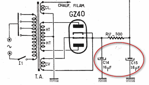

Condensateur de filtrage
 Condensateur destiné à filtrer la haute ...
Mot
DéfinitionEn imageEn schéma
Condensateur de filtrageCondensateur destiné à filtrer la haute tension en sortie de valve. Son contrôle se doit d'être quasi systématique afin d'éviter toute explosion liée à sa fuite et entrainant la surchauffe. En général il y en a au minimum deux, l'un en sortie de valve, le second après une résistance, une self de filtrage ou encore l'excitation du HP qui sert alors de self de filtrage tout en générant la magnétisation de la culasse du HP.filtrage-i.jpgfiltrage.gif
