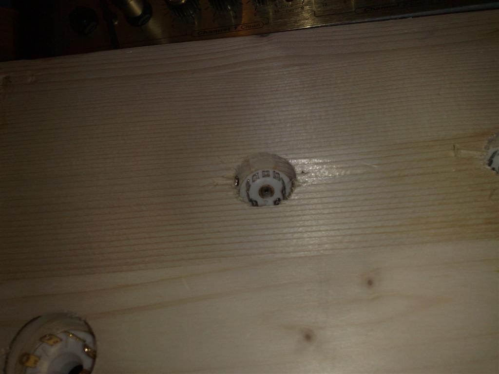

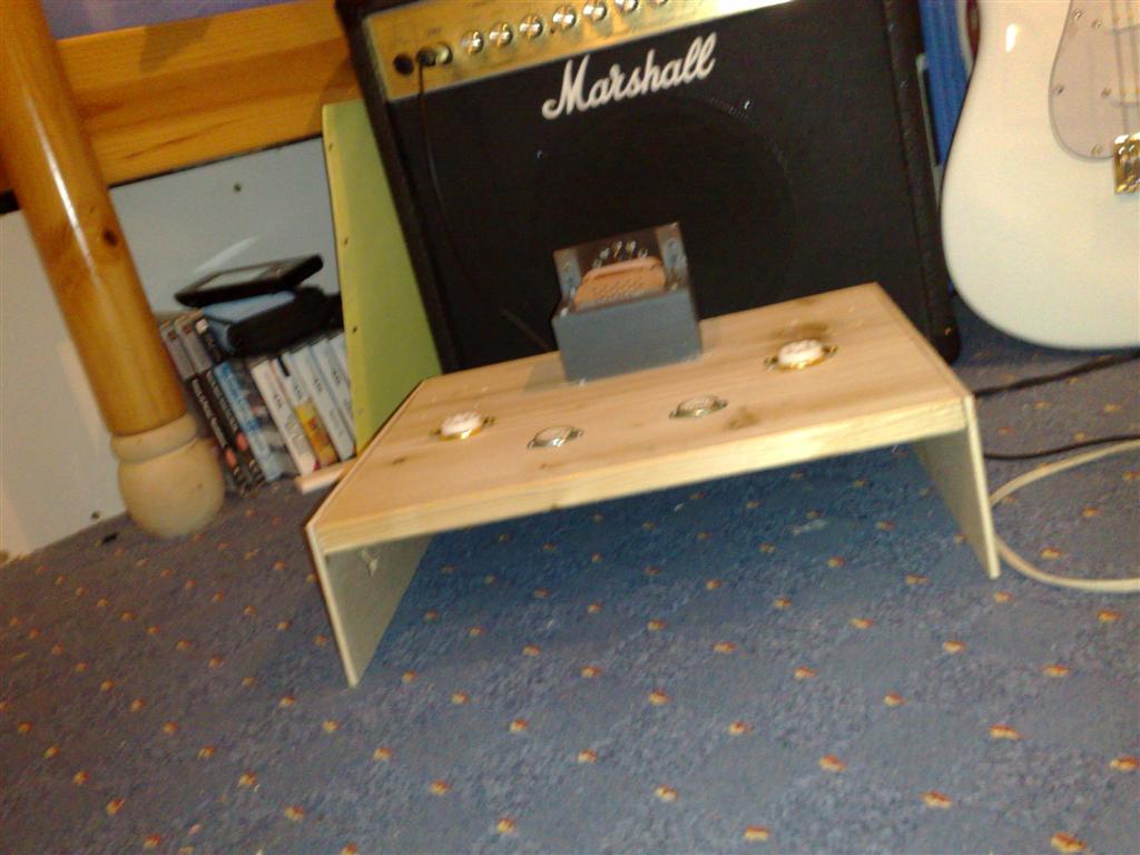

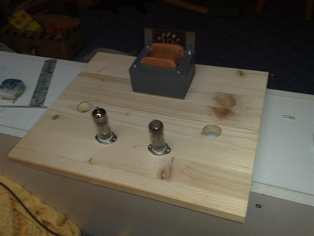

Une petite photo de l'avancement. Depuis j'ai fixé les supports des lampes et les transfos de sortie mais c'est pour donner une idée du look. Un peu style "breadboard 3
Je rajouterai sur les quatre côtés du contreplaqué, pour la face avant et arrière, et pour cacher les côtés et faire tenir le tout.
Je voulais aussi rajouter un petit circuit temporisant la HT à l'allumage, vous en pensez quoi ???
Je précise que l'orientation des transfos de sortie (sur la photo on voit un peu les trous de fixation) ne donne AUCUNE ronflette 50Hz induite !!!
Sinon, une des extrémités du chauffage est à la masse : comment je sais pour l'équilibrer ???
| Sujet : Réalisation de l'ampli EL36 Nouveau | De Kalbounet Junior Le 10-01-2010 à 17:42 sta |
Lire : comment je fais
| Sujet : Réalisation de l'ampli EL36 Nouveau | De YM Le 10-01-2010 à 17:56 sta |
Tu mets deux résistances de 50 à 100 ohms (mais égales) en série sur l'enroulement de chauffage et tu réunis leur point commun (milieu) à ta masse.
Les chassis en bois, ça fait pas un très bon blindage ! ! !

| Sujet : Réalisation de l'ampli EL36 Nouveau | De YM Le 10-01-2010 à 18:18 sta |
Le chauffage serait à la masse dans le transfo ![[:??:]](s11.gif)
Pour le chassis, ce n'est pas une question de câblage de la masse (il est déconseillé de l'utiliser comme conducteur bien que ce soit l'usage dans les "vieux poss").
Dans tous les cas, relier entre elles et "à la masse" les parties métalliques accessibles, surtout les transfos. Les laisser "en l'air" provoque souvent des bruits bizarres.

Le bois de pin épais c'est joli mais pas top, pas très accessible tout ça
| Sujet : Réalisation de l'ampli EL36 Nouveau | De Totolagalène Le 11-01-2010 à 19:11 sta |
Je crois que tu ferais mieux de faire plier un bout de tôle.![[:Hi:]](s12.gif)
| Sujet : Réalisation de l'ampli EL36 Nouveau | De Kalbounet Junior Le 11-01-2010 à 19:56 sta |
Oui, mais c'est beaucoup plus compliqué, c'est ce que je voulais faire à la base mais je n'ai pas de quoi travailler le métal ! Et le bois est plus joli, à mon goût

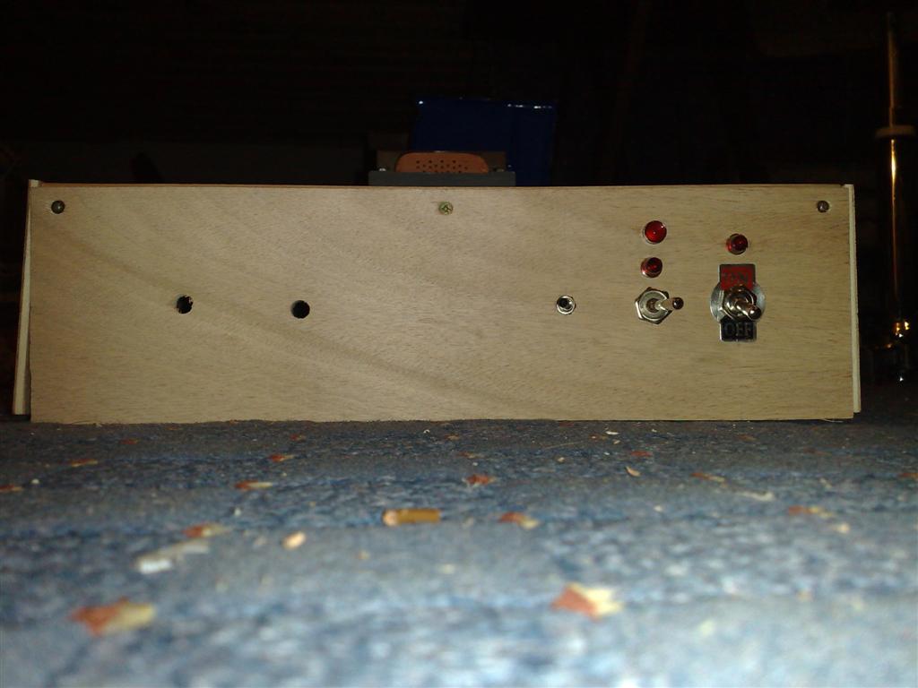

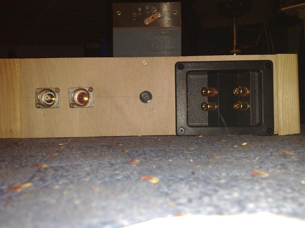

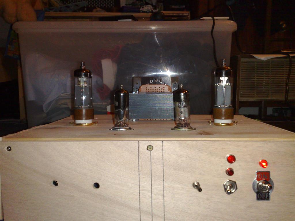

J'avais beaucoup de travail ces derniers temps... Mais j'ai pu finir le châssis. Un photo de la face arrière, avec les entrées, les borniers HP, et, bien sûr, le cache fusible :
| Sujet : Réalisation de l'ampli EL36 Nouveau | De Kalbounet Junior Le 19-01-2010 à 18:39 sta |
La face avant, on voit les emplacements destinés à laisser passer les axes des potentiomètres de volume :

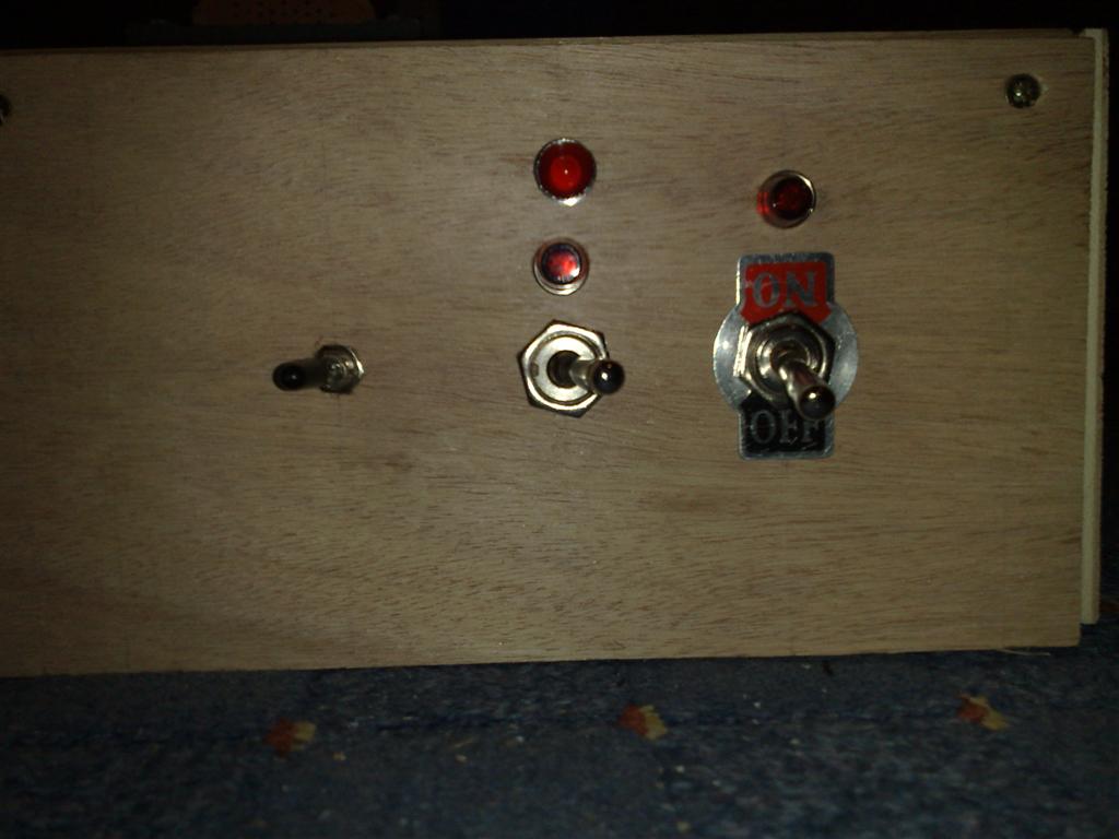

| Sujet : Réalisation de l'ampli EL36 Nouveau | De Kalbounet Junior Le 19-01-2010 à 18:44 sta |
Pour finir, un gros plan du "pupitre de commande". De haut en bas et droite à gauche, on a :
- un inter DPDT permettant de basculer en ultra-linéaire;
- un voyant LED indiquant l'état de la temporisation HT,
- un voyant néon indiquant la présence de HT dans la partie amplification,
- un interrupteur permettant de déconnecter les diodes pour couper la HT,
- un voyant néon indiquant l'alimentation 220V,
- un interrupteur permettant de mettre sous tension le système.
C'est vrai que c'est un peu condensé...
| Sujet : Réalisation de l'ampli EL36 Nouveau | De Kalbounet Junior Le 19-01-2010 à 18:46 sta |
Sur la deuxième photo on voit nettement des imperfections sur les côtés, qui seront résolues en plaçant des équerres d'angle, comme sur la face arrière.
| Sujet : Réalisation de l'ampli EL36 Nouveau | De Pierrot du 82 Le 19-01-2010 à 22:31 cms |
Mais où est le châssis métallique ?

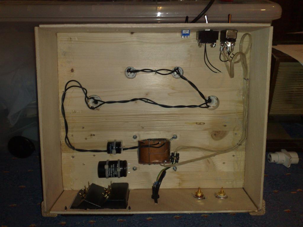

J'ai câblé le circuit 220V et le chauffage comme suit =>
| Sujet : Réalisation de l'ampli EL36 Nouveau | De Kalbounet Junior Le 22-01-2010 à 18:47 sta |
Puis j'ai mis le jus : l'ampli s'est éveillé pour la première fois !!! Pour moi c'est l'un des plus beaux moments dans la fabrication d'un ampli, même s'il est muet !!!

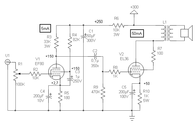

J'ai deux petites questions :
- Sur le schéma d'Yves, il y a une liaison interne dans la EF80 entre la G3 et la cathode. Or, sur la datasheet de la EF80 cette liaison n'y est pas. Comment je fais ?
- Sur le schéma, la capa de liaison de 0,1µf est polarisée. Je suppose que c'est une erreur et que je dois mettre une non polarisée ?
| Sujet : Réalisation de l'ampli EL36 Nouveau | De YM Le 30-01-2010 à 20:35 sta |
<< - Sur le schéma d'Yves, il y a une liaison interne dans la EF80 entre la G3 et la cathode. Or, sur la datasheet de la EF80 cette liaison n'y est pas. Comment je fais ?
Mes excuses ! Tu relies la cathode à la G3.
Le condo n'est pas polarisé, c'est un symbole "à l'américaine" sensé repérer la feuille externe, celle qu'il est préférable de mettre "à la masse" si utilisé en découplage.
Ici, c'est sans importance.

Dernière question après je vous laisse tranquille : quelles résistances sont critiques ? Lesquelles je peux changer ? Quelles en seront les conséquences ?
| Sujet : Réalisation de l'ampli EL36 Nouveau | De YM Le 31-01-2010 à 12:01 sta |
Tout est plus ou moins critique !
L'avantage des montages à tubes est d'être très tolérants aux erreurs, une "approximation" de + ou - 50% ne l'empèche pas de continuer de "marcher" plus ou moins bien, plus ou moins longtemps . . .
Quelles sont les valeurs que tu n'as pas en stock ?
Yves.
| Sujet : Réalisation de l'ampli EL36 Nouveau | De Kalbounet Junior Le 31-01-2010 à 12:15 sta |
Eeeeuh... Presque toutes...
| Sujet : Réalisation de l'ampli EL36 Nouveau | De Kalbounet Junior Le 31-01-2010 à 12:17 sta |
La 33K d'anode de la EF80 (mais là à mon avis, ce qui compte c'est d'avoir 150V) entre autres...
Je dois avoir, en fait, mais en 0,25W...
| Sujet : Réalisation de l'ampli EL36 Nouveau | De Kalbounet Junior Le 02-02-2010 à 19:14 sta |
Des news ! Des news !
J'ai câblé la voix gauche. Vite fait, comme ça, avec des résistances que j'avais (des 1W pour toutes) des masses en pince croco, pas de potentiomètres, etc...
Je branche. La HT grimpe. 280V pour l'ampli de puissance, 220V pour le préamp. Un ronflement horrible. J'éteins ma LFC. Plus un bruit... Je branche une source. Je monte légèrement le volume. Un son... Excellent. Avec des composants pourris, des masses horribles... Pas un Bzzzz pas un souffle. Du premier coup !!! YYYEEEEAAAAHHHH !!!
Le premier vrai ampli sortant de l'atelier Kalb amplification !
Bon, je me suis empressé d'éteindre, j'avais peur que mes 1W ne surchauffent.
Mais il y a du son ! Du très bon son ! Cela va me motiver encore plus... Et peut-être me convaincre à acheter les résistances manquantes pour la deuxième voie !!!

| Sujet : Réalisation de l'ampli EL36 Nouveau | De Kalbounet Junior Le 23-02-2010 à 18:52 sta |
Hahaha. Je ris encore de ma bêtise !
Cela faisait deux ou trois jours que, après avoir refait une masse définitive et mis les composants finaux, l'ampli bourdonnait. Très fort. Mais il y avait quand même ma musique en arrière-plan.
Je viens de tout re-câbler. Intégralement. Exactement le même bruit. J'ai tout re-vérifié. Changé touts les chimiques : je les soupçonnait car la HT redescendait à 0V dès que j'éteignais le machin. Les capas étaient nickel.
Puis je me suis rendu compte : j'avais mal remis la masse des deux capas de filtrage. Je ne l'avais pas remise du tout, en fait...
Je la met, je met la sauce... Tiens, la HT met plus de temp à grimper... Un son. Excellent...

| Sujet : Réalisation de l'ampli EL36 Nouveau | De Kalbounet Junior Le 23-02-2010 à 19:46 sta |
Par contre, j'avais mis un interrupteur faisant basculer l'écran entre l'anode et la prise appropriée du transfo de sortie. Quand l'écran est sur le TRS, il y a un léger bourdonnement. Bizarre ?
| Sujet : Réalisation de l'ampli EL36 Nouveau | De Kalbounet Junior Le 24-02-2010 à 17:06 sta |
L'ampli gauche a fini son rôdage au Pink Floyd ! Pas un bruit (littéralement) dans le HP, mais, vraiment rien, c'est très clair, des basses très présentes, un son bien équilibré, et je peux laisser mon doigt partout sur tout les composants et je ne me brûle pas ! Sauf avec la EL36 bien sûr
Enfin bon, je câble le dernier ampli ce qui sera fait en 1-2H, je le rôde à son tour et l'ampli sera 100% en service !!! Encore un projet mené à bien !

| Sujet : Réalisation de l'ampli EL36 Nouveau | De Kalbounet Junior Le 25-02-2010 à 19:05 sta |
J'ai modifié les résistances d'alimentation pour avoir les tensions du schéma. J'ai une HT de 280V pour 300 donnés pour l'ampli de puissance et 75V préampli pour 150 donnés. Correct ?
De plus j'ai remarqué que le mode ultra-linéaire ne ronfle plus... Normal ?
