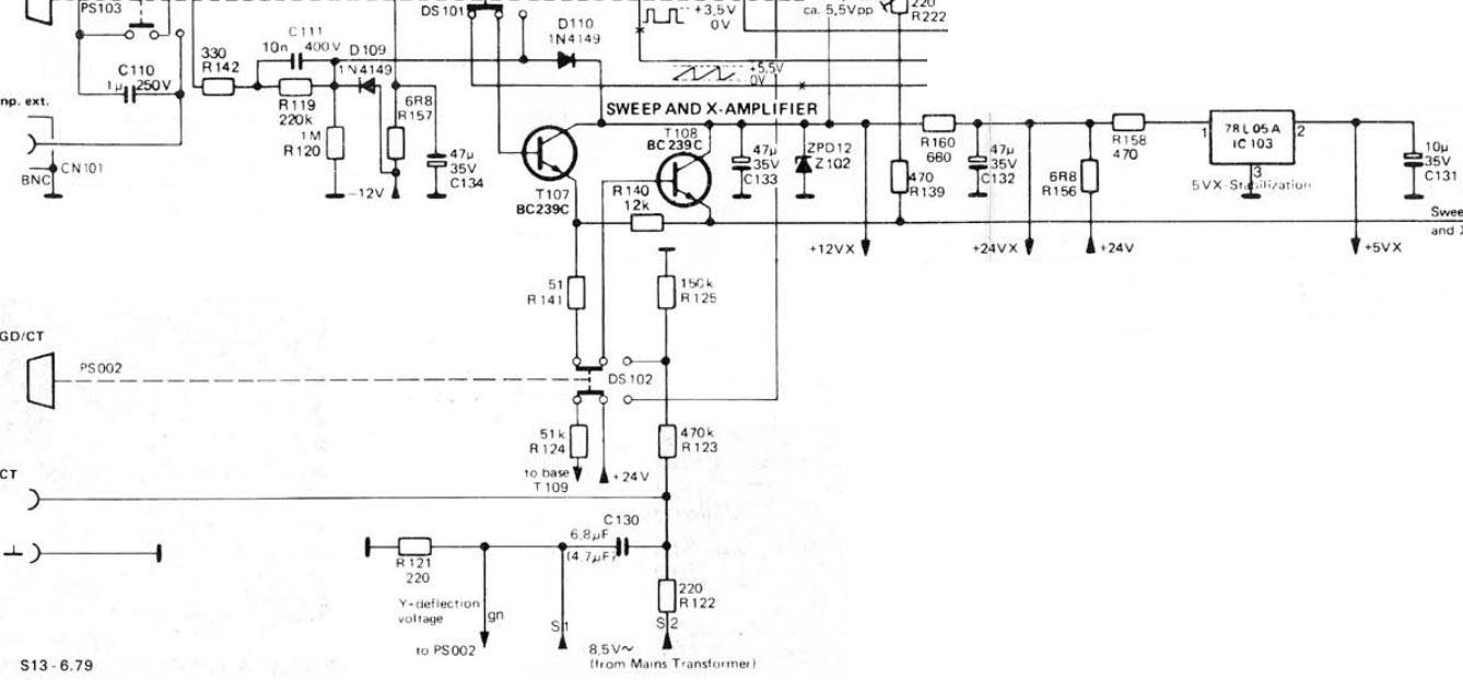

| Sujet : Panne oscilloscope HAMEG HM 307 Nouveau | De F6FLC Le 08-11-2019 à 13:21 sta |
voilà la partie testeur de composants (CT)
le grésillement doit venir de par là !
| Sujet : Panne oscilloscope HAMEG HM 307 Nouveau | De F6FLC Le 08-11-2019 à 13:23 sta |
Mais le 220 a pu continuer ailleurs via le 6,8 µF

| Sujet : Panne oscilloscope HAMEG HM 307 Nouveau | De nanar Le 08-11-2019 à 15:54 sta |
Donc l'ampli est ok
la panne se trouve dans le circuit du testeur
vérifiez la résistance R 122 si c'est elle c'est bon signe en souhaitant que l'enroulement 8 volts du transfo n'a pas servi de fusible …

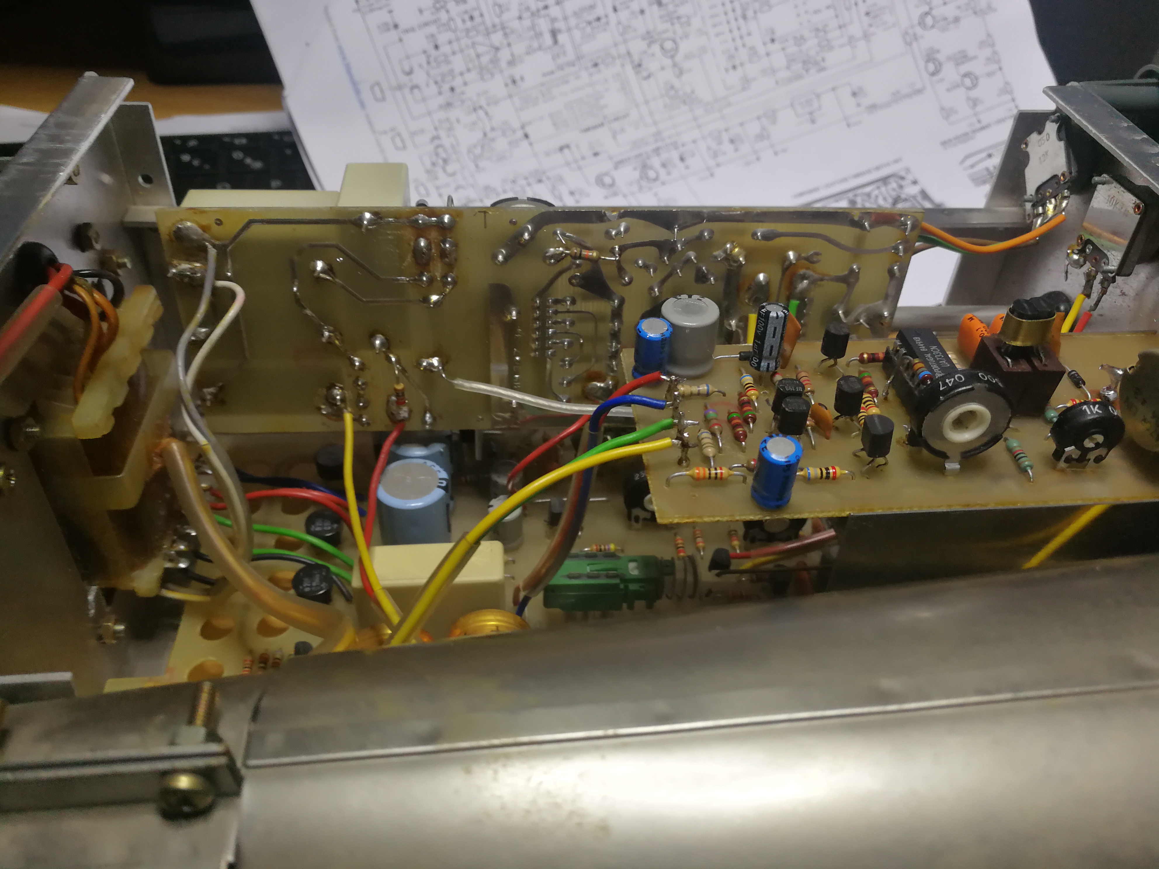

| Sujet : Panne oscilloscope HAMEG HM 307 Nouveau | De AHOAREAU Le 04-12-2019 à 12:27 sta |
Bonjour Mr Bozec
Je revient sur le dépannage, de mon oscillo HAMEG HM 307, comme vous dit de voir la R122, effectivement il était hs coupé en deux !! j'ai remplace c'est un 220k, je vous ai fait parvenir une photo de l’intérieur de l'oscillo, j'ai fait une mesure sur le fil rouge et le fil bleu avec mon multimètre il m'indique une tension de 36,47, bizarre non!! du coup le petit condo de 1mf 100V qui chauffe énormément, et rien ne marche a l’écran, quand vous verrez la photo le fil blanc qui est soudé derrière Base de temps est ce bien ça place???? car il est soudé a la masse du petit condo de 1mf juste en dessous du module ampli Y. le condo 6,8mf j'ai pas touché, d’ailleurs je le voit même pas??.
Voila enfin tout ce que j'ai pu faire, je vous fait parvenir le schemas de l'oscilloscope HAMEG HM 307.
