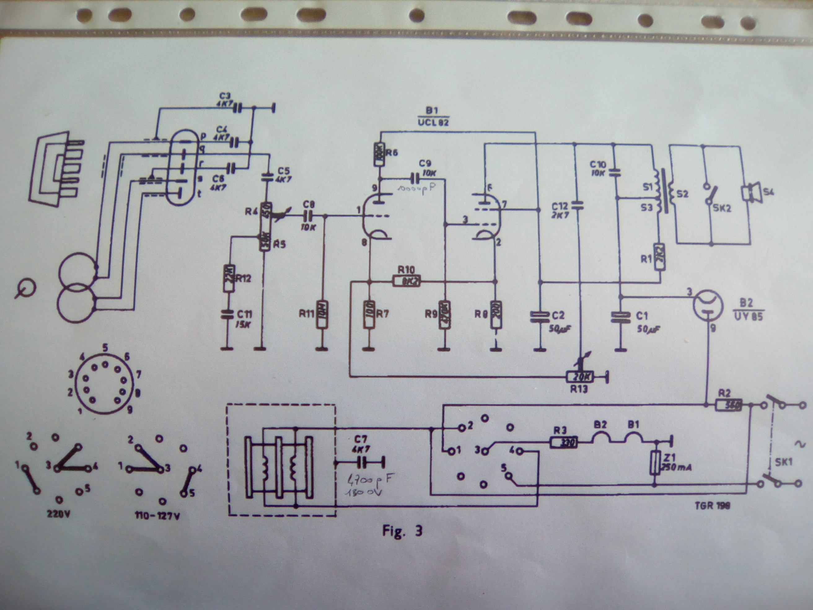

    En haut à gauche le shunt et un schéma de branchement d'un câble d'ampli AG9016
Sujet : Philips AG4656 Nouveau De HLJ  Le 27-08-2017 à 14:46 sta
    Oui vous pouvez utiliser cette prise ''stéréo'' au standard IEC, le problème est que les fiches correspondantex sont pratiquement introuvables, ce standard de conneçteurs utilisé par Philips au debut des années 60 a rapidement été abandonné et remplacé par la fiche DIN ronde avec 5 broches réparties sur 180º.
    Dans ce cas faudra connecter vos fils : au point Q pour l'âme (conducteur central) du câble coaxial et R pour la masse (conducteur externe ou blindage)

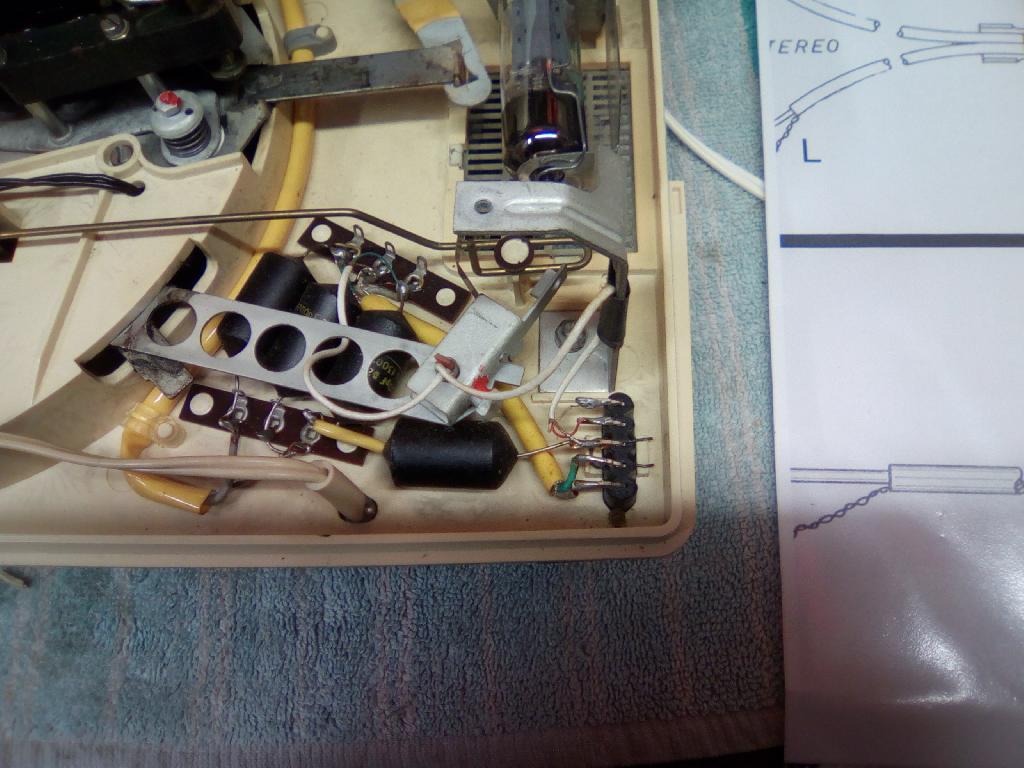

    Joint en photo , le câblage du connecteur IEC
    Il y a 2 câble coaxial qui sort du bras :
    le premier ( fils rouge, fils blanc, tresse ) canal droit je pense il vont sur le connecteur IEC
    Le deuxième (fils blanc, fils bleu tresse) canal gauche je pense il vont sur les condensateurs et sur le connecteur IEC
    J'ai fait un cordon en me prenant sur R et Q et laissant le pont entre les 2 canaux , je ne pense pas qu'il y avait des 78 tours enregistré en Stéréo ?

Sujet : Philips AG4656 Nouveau De F6FLC  Le 28-08-2017 à 11:57 sta
    je pensais que le transfo était juste une suggestion
    donc pas de pb
    mais il n'y a pas de raison qu'il y ait du renflement du au transfo de sortie, on enregistre la même chose qu'on entend dans le HP, le tout étant d'ajuster les niveaux
    mais là, la question ne se pose plus
    non, pas de stéréo en 78 t
