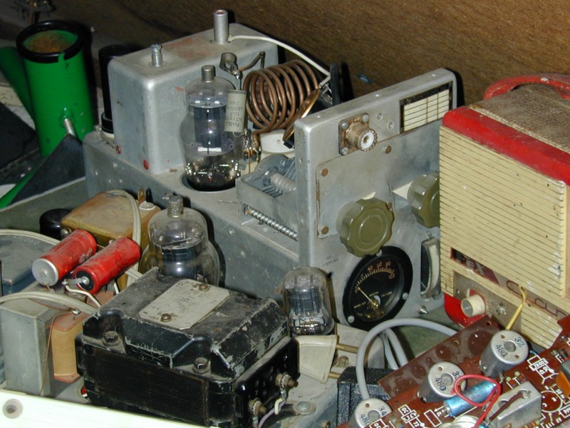

| Sujet : CB Nouveau | De Totolagalène Le 23-09-2010 à 21:24 sta |
Voilà mon tonton: jamais servi!![[:Hi:]](s12.gif)
| Sujet : CB Nouveau | De Totolagalène Le 23-09-2010 à 21:25 sta |
Je préfère ce genre là >>>>>>>>>>>>>>>>>>>>>>>>>>>>>>>>>>>><

-On reconnais bien la 807 en étage PA , un grand classique ...Et on reconnais bien aussi un transfo noir de chez "Déri" , j'avais trouvé le même, pour l'alimentation d'une Jieldé sur un tour HN500 ...Le votre aurai il la même provenance ?

Oui Sloup, à peu près la même provenance (récup de l'usine où je bossais) peut-être d'un tour Traub ou BDM!![[:Hi:]](s12.gif)

(au passage, si le transfo est celui d'un tour HN500 , les lampes qui ont la gueule de 807 sont peut être des 1624 ?)

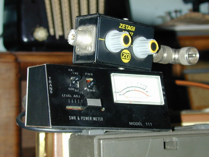

C'est vrai ce que dit Nico, il faut mesurer le taux d'ondes stationnaires et ajuster l'antenne mais si celle -ci ne peut être ajustée seule pour pouvoir résonner sur la fréquence d'émission il faut aussi une boîte d'accord (sorte de filtre en Pi).>>>>>>>>>>>>>>>>![[:Hi:]](s12.gif)

Gagné Sloup, celles là sont des 807 en chauffage 12V. C'est un émetteur de l'US Air Forces, j'ai le récepteur qui allait avec (était 3 à 6 MHz).![[:Hi:]](s12.gif)

Le fameux TOS (dons il existe aux moins 6 formules pour le calculer et qui est reconnu comme valeur complexe) doit être égal a 1/1.
En clair il faut que toute l'énergie fourni par l'émetteur soit dissipé par l'antenne avec le moins de perte possible, câble coaxiale et toutes sortes d'épissures ( PL ).

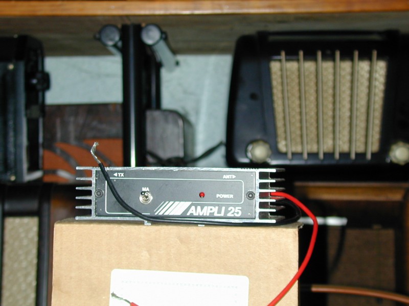

Je pense à acquérir un petit ampli pour pouvoir porter plus loin, je regarde sur leboncoin des modèles de CB prévus pour une utilisation fixe, et disposant de plus de fonctions.

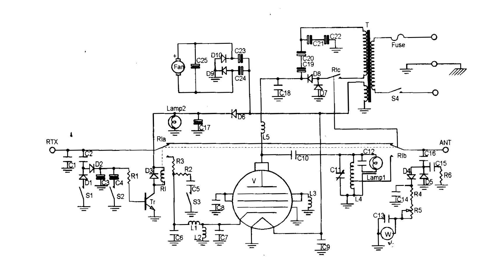

| Sujet : CB Nouveau | De Jacques Flamand Le 24-09-2010 à 14:46 sta |
A titre purement expérimental et d'écolage et en prenant toutes les mesures de sécurité nécessaires lors des essais, le montage d'un ampli avec grille à la masse (montage le plus stable) à l'aide d'un tube genre EL509-519 est possible.
Jacques
| Sujet : CB Nouveau | De slouptoouut Le 24-09-2010 à 15:57 sta |
ah oui, bien vu comme montage, avec la HT obtenue par doubleur latour (permet d'avoir un secondaire HT a tension plus basse et plus simple) et avec deux chimiques en série par branche (pour pouvoir utiliser des chimiques HT courants) , le relais de commutation automatique qui bascule la sortie du TX/RX quand on ne souhaite pas émettre ... Et l'astuce pour alimenter le moteur du ventilateur (12V courant continu, type ventilo d' unitée centrale de PC ) a partir du 6,3V filament avec un autre montage doubleur latour.
attention a la HT ! (mêmes mesures de sécuritée que pour un ampli BF à tubes puissant, d'autant que la HT se retrouve au sommet du tube , faliement touché par inadvertance)
et attention a la "pollution radiophonique" résultant de ce genre de montage ( ça doit bien sortir 50w voire plus , et non seulement ça "écrasera" les signaux de CB ou radioamateurs plus faibles qui travailleront sur les mêmes fréquences, mais ça peut perturber aussi les récepteurs de radiodiffusion des voisins, ou autres appareils fonctionnant par radiocommande , du fait de brouillages par harmoniques ...ce genre d'engin , parfaitement illicite, risque de vous attirer les foudres du voisinages , voire d'attirer les autoritées compétentes !)
J'avais bricolé il y alongtemps et avec un peu n'importe quoi un truc de ce genre avec une EL509, mal chibrée, et mal réglé il est vrai ...et ça avais la facheuse propriéré de perturber les postes a transistors du voisinage, de rendre fous les modèles réduits radiocommandés , ou de brouiller certains téléphones sans fil de maison !
(au vu des nuisances générés, et des risques a poursuivre ces essais plus longtemps , les essais ont été rapidement abandonné et l'engin depuis longtemps démonté et bazardé !)

> Le fameux TOS ... doit être égal a 1/1.
Non:
1. ne pas confondre le TOS et ROS (et même le return loss). C'est le ROS "idéal" qui est de 1:1, pas le ROS. C'est une déformation de la CB d'appeler ROS par TOS. Les deux sont liés mathématiquement.
2. on peut très bien travailler avec un ROS largement supérieur à un dans le câble d'antenne à deux conditions: le câble doit être à faibles pertes, et il faut un coupleur adapté (ce qui revient à dire que l'énergie réfléchie par la désadaptation de l'antenne est renvoyée en phase avec l'énergie incidente à la sortie du coupleur). Sur une antenne Lévy alimentée avec un échelle à grenouille, il m'arrive d'avoir un ROS de près de 10 sur certaines fréquences et ne perdre que moins de 5%.
On peut ajouter aussi que les ROSmètres du commerce CB ne valent généralement rien du tout.
Ne pas oublier que si tu portes plus loin cela ne change rien à ta réception. A quoi sert-il d'être entendu loin si tu n'entends pas ton correspondant.

"C'est le ROS "idéal" qui est de 1:1, pas le ROS".
Donc le Rapport d'Onde Stationnaire idéal doit-être de 1/1.
Le TOS qui est le "Taux d'Ondes Stationnaire" qui s'exprime en pourcentage soit 100/100 par exemple dans l'idéal.
Plus je cherche à comprendre le ROS plus on me sort de formules qui m'embrouille plus qu'elle ne me font comprendre ! ?![[:??:]](s11.gif)
| Sujet : CB Nouveau | De Totolagalène Le 25-09-2010 à 00:19 sta |
Je crois que vous jouez sur les mots.
On m'a appris à l'école qu'un rapport était un nombre (il) et qu'un taux (to) était un pourcentage!![[:Hi:]](s12.gif)
| Sujet : CB Nouveau | De ON5MJ Le 25-09-2010 à 08:43 sta |
Faux Toto, on ne joue pas sur les mots dans le cas du ROS car il existe bien un TOS qui a une autre définition officielle et qui ne s'exprime pas par la même formule mathématique simplement vue sous un autre angle. Mais les deux sont liés mathématiquement. Dans le cas du ROS, c'est bien lui qui est idéalement proche de 1. Et lorsque le ROS est de 1 le TOS est de 0 car TOS=(ROS-1)/(ROS+1) dès lors le ROS varie de 1 à l'infini, et le TOS varie concomitament de 0 à 1 .
En plus, le ROS est aussi le rapport d'impédances en tout point d'une ligne de transmission entre l'impédance de charge et l'impédance de la source. Au droit de l'antenne, c'est donc le rapport entre l'impédance de l'antenne et celle de la ligne. A noter que ce ROS varie le long du câble de transmission à cause des pertes dans le câble car l'onde réfléchie diminue en redescendant vers la source, ce qui autrement dit signifie que le ROS s'améliore artificiellement de l'antenne vers l'émetteur quand il y a des pertes. Et vu sous un angle plus graphique dans un abaque de Smith, au lieu de décrire un cercle centré la ligne décrit une spirale qui se rapproche du centre de l'abaque.
En résumé en français: le ROS est différent du TOS. Mais la confusion fleurit surtout dans le monde CB et même chez certains radioamateurs un peu récents, les pages web en sont pleines (notamment chez F6CSS) mais pas chez F1RFN ni F5HLA ni F4EZC. Pas chez les ingénieurs car les appareils mesurent un ROS, pas un TOS.
Autre notion connexe à distinguer: le return loss (qui s'exprime en dB) et le coefficient de réflexion. Tout ce petit monde de formules est évidement lié entre eux.
A noter aussi qu'un taux ne s'exprime pas obligatoirement par un pourcentage mais aussi par un nombre.

Jacques Flamand votre schéma est intéressant .. auriez-vous une liste des valeurs des composants ?

Pour Julien voici un schéma, un peu plus complexe, reprenant les valeurs des composants y compris les selfs et transfo, applicables au schéma du "24/06/2010":
KLV200
Jacques

Bonsoir ;
De mémoire et les plus férés d'entre vous alimenterons mes dires
Sur le matériel RA , il faut en sortie d'ampli un filtre en PI d'ordre 3 .
Ceci permettant d'épurer le signal en harmoniques (notament la 3 ème)
Ce qui n'est pas toujours le cas dans le matériel de bas de game...
Il en reste pas moins que tout ce qui à été dit dans l'accord d'antenne doit être
respecté plus un bonne terre (un tuyau qui fuit à des pertes ... les câbles aussi ! et tout le contenu n'arrive pas au bout...)
Quelques notion sur les filtres trouvée avec une requête simple.
J-François![[:Hi:]](s12.gif)

Plus sérieusement, je ne veux aucun mal à Paul et ses voisins. J’ai bien indiqué dans le premier message : «A titre purement expérimental et d'écolage et en prenant toutes les mesures de sécurité nécessaires lors des essais ». Ce type de réalisation et essais sur une antenne fictive se révélera un excellent apprentissage s’il veut devenir radioamateur.
Pour le problème des perturbations, il y lieu :
- De veiller à ce que l’antenne dipôle soit alimentée en symétrique et donc par l’intermédiaire d’un « balun » 1/1. Voir le message de ON5MJ.
- Ne pas utiliser la terre du secteur comme terre du système d’émission. Si l’alimentation est raccordée à la terre du secteur, insérer une ferrite dans le fil de terre, réalisant de cette manière une haute impédance pour la HF, mais une faible impédance pour le 50 Hz.
- Relier le système d’émission à la terre par un fil séparé, le plus court possible, sans boucle, sans ferrite.
- L’utilisation d’un filtre est indispensable pour les amplis CB ; ils ne sont CE que s’ils sont équipés d’un filtre.
- Tout le matériel en boitier plastic n’est qu’une passoire à HF qui se fera un plaisir de saturer les étages non linéaires ; il faut vérifier si les appareils perturbés sont bien CE….
