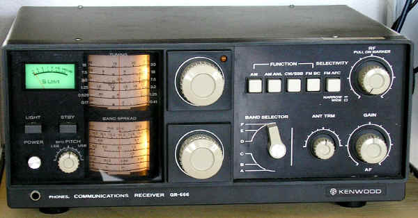

J'ai récupéré ce récepteur dans le grenier de mes grands-parents : il appartenait à mon arrière grand-père qui était radioamateur. Mais voilà, je ne sais pas si c'était lui ou mon oncle qui s'en est servi aussi, mais il a été méchamment bricolé...
Il fonctionne à merveille en AM, par contre il est muet en SSB/BLU.
On peut lui adjoindre un décodeur FM qui était en option.
J'ai constaté que la borne "AM antenna" n"est plus reliée là ou elle devrait l'être, et la borne accueillant le décodeur FM est carrément vide.
Il manque le dispositif de réglage du S-meter à l'arrière, ainsi que l'antenne télescopique qui était censée être à l'arrière du récepteur (on voit des trous non utilisés...
A l'intérieur, la capa antiparasite secteur a été sauvagement déconnectée, le témoin "dial" (lampe d'origine grillée) s'allume en permanence.
Quand je bascule en BLU, je n'ai strictement rien, à part les émissions AM atténuées. Le pitch BFO n'a strictement aucune action.
Toutes les ampoules cadran présentes dedans sont aussi grillées (des 12V 1,5W à baïonnette. )

Le R300 est le modèle pratiquement identique à l'exception de la face avant. L'électronique est en principe indentique.
Manuel du R300: ICI

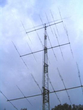

Pour ce qui est du reste, son local ressemblait à tout sauf à un relais. Il n'y avait que des récepteurs, et des appareils (notamment le système de commande vocale à distance) faits main il y a longtemps. Que de l'inoffensif.
Par ailleurs cela fait quatre ans que l'antenne n'a pas été déployée et que donc l'ampli de 30KW n'a pas été remis en route. D'ailleurs, on a fait un test ce week-end : il ne redémarre même pas.
Je suis donc sûr que c'est simplement un fou d'électronique et de matos automatique, et rien d'autre. On s'est même mis d'accord pour une remise en état de mon récepteur et, en cas d'échec, il me passera un émetteur-récepteur "pour plus tard".

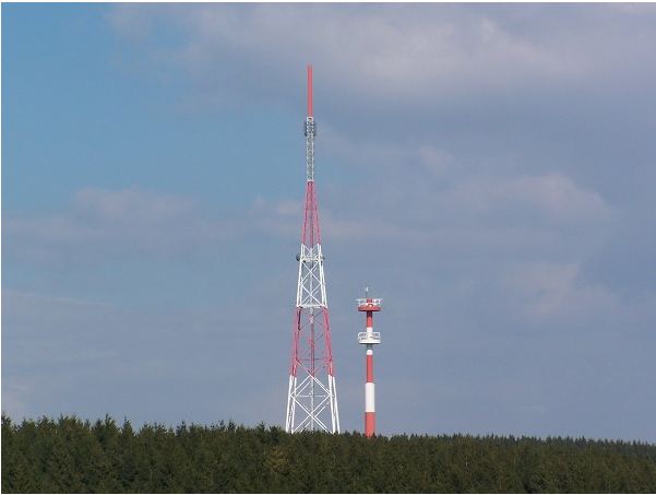

Voici la photo de l'émetteur TV de 100KW qui déssert ma région, la taille de l'antenne par rapport à la cime des arbres te donne une idée de la taille d'un tel dispositif.
Je précise que c'est bien la plus grande des deux qui est l'émetteur!
Sujet : Je recherche, pour réparation... Nouveau | De F6FKN Le 20-06-2010 à 19:08 sta |
Fausse piste, myke!
L'antenne de ces emetteurs VHF ou UHF n'a rien avoir avec la taille du pylone.
Celui-ci est tres haut pour augmenter au maximum la portee de l'emetteur.
Les antennes d'emission, en realite, sur les frequences TV, mesurent moins de 2 metres pour les plus grandes. (hormis le 50 Mhz, qui doit disparaitre)
Les ondes VHF/UHF, se propagent comme la lumiere, d'ou la necessite d'utiliser d'immenses pylones, pour compenser au maximum la rotondite de la terre, et par la meme, augmenter la portee de l'emetteur.
Les ondes decametriques (celles emise par l'emetteur dont parle Paul) ayant la faculte de se reflechir sur les couches de la stratosphere, elles peuvent couvrir, par rebonds successifs des distances considerables.
Voila, simple rappel simpliste des lois de la propagation electro-magnetique.

Voilà, cela doit être ça... Il joint quand même l'Amérique avec une qualité bluffante, il m'a passé un enregistrement !
Son émetteur est équipé d'un seul tube.
La taille de l'antenne est-elle proportionnelle à la puissance de l'ampli ?

Sujet : Je recherche, pour réparation... Nouveau | De Paul Le 22-06-2010 à 19:42 sta |
Je me suis mis à la révision du machin...
Cet appareil est monté d'une manière originale : des connecteurs vissés sur le châssis, sur lesquels s'embrochent des cartes, et qui sont reliés sous le châssis.
Les liaisons ont l'air bien modifiées, un fil coupé remplacé par une résistance par ci, un autre fil ressoudé ailleurs par là... Ça va être du sport

Sujet : Je recherche, pour réparation... Nouveau | De Paul Le 22-06-2010 à 19:43 sta |
Sujet : Je recherche, pour réparation... Nouveau | De Jacques (webmestre) Le 22-06-2010 à 19:45 sta |
Tu as tout en main Paul, le reste ne relève que du défi.
Sujet : Je recherche, pour réparation... Nouveau | De Paul Le 22-06-2010 à 19:47 sta |
Oui, c'est sûr.
Mais même en AM, normalement sous 7 ou 14 MhZ je devrais recevoir des fréquences radioamateur, mais quasi inaudibles, non ? Là, je n'ai strictement rien...

Sujet : Je recherche, pour réparation... Nouveau | De Paul Le 22-06-2010 à 20:48 sta |
C'est bien un "communications receiver".
Mais je ne pense pas qu'il ait été bricolé pour "améliorer les performances"...
Je viens de passer 1h dessus, je n'ai rien trouvé de suspect sur les liaisons... Il faudra que je me penche sur les cartes...
