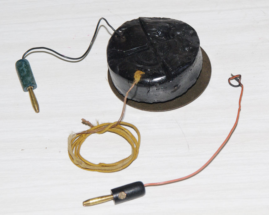

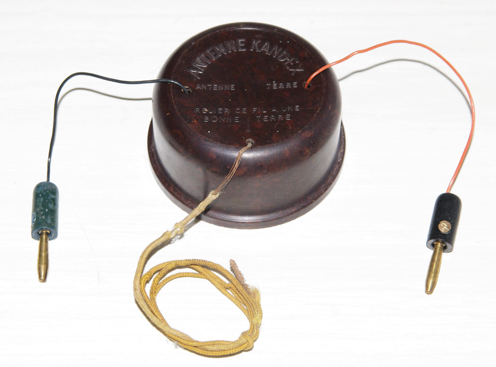

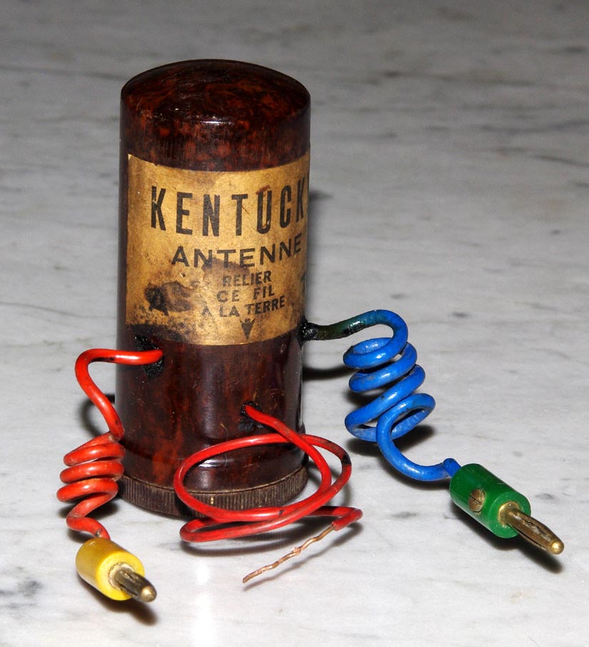

 J'avais toujours rêver de trouver une de ces antennes miraculeuses pour en découvrir le secret.
 A relier aux bornes ''Antenne'' ''Terre'' du récepteur + un fil à relier à ''une bonne Terre''.
 Mais le secret est bien gardé  (seconde photo)
 Je laisse réfléchir ceux qui ne croient pas aux miracles
 Cordialement : jcj

 Salut jcjJ'ai pas tout bien compris le rapport entre une antenne ''miraculeuse'' en matière anté-plastique et le bidule tout cramé après...
| | | Sujet : Antenne KANDEX miraculeuse Nouveau | De jcj  Le 30-03-2019 à 11:31 sta |
 Ce n'est pas cramé.Les branchements sont simplement noyés dans un bloc de bitume pour qu'on ne voit pas comment c'est fait.
| | | Sujet : Antenne KANDEX miraculeuse Nouveau | De F6CRV  Le 30-03-2019 à 11:44 sta |
 bonjour il faudrait faire fondre le bitume (ça fond assez facilement) pour découvrir le grand secret - )      jean-claude -

 RebonjourBon, alors, il faut faire fondre ce bitume...
 Il ne faut pas nous faire languir plus longtemps. Il y peut être un composant inconnu !!

 BonjourJ'en ai déjà démonté une  ,les fils étaient  morts ,il y a une queue de ccochon et un mica à l'intérieur, il suffit de chauuffer l'extérieur au bain marie pour sortir l'ensemble de la bakélite,  puis casser le brais!

 Je ne vais pas fondre le brai, ce serait dommage de dénaturer un si bel objet

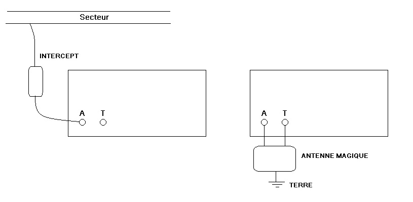

 En fait, il n'y a qu'un condensateur qui relie la borne Antenne du poste à la masse (j'ai mesuré 950 pF). Le fil que l'on doit relier à la borne Terre du poste est bidon, il n'est relié à rien.

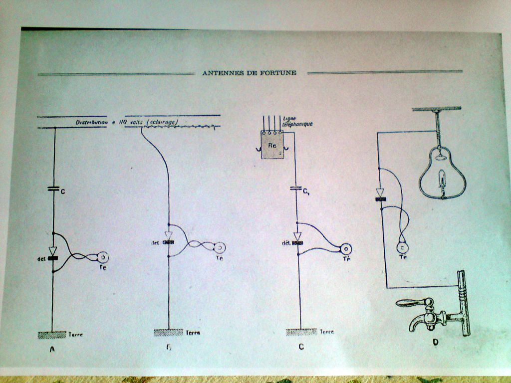

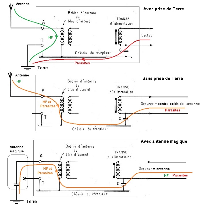

 On a déjà évoqué ce type d'antenne arnaque, c'est le secteur qui devient l'antenne. Explications :
  http://www.tsf-radio.org/…
 Il serait intéressant de retrouver une publicité d'époque qui vante les mérites de ce genre d'antenne. Plus d'un a du se faire avoir.

 Corriger : En fait, il n'y a qu'un condensateur qui relie la borne Antenne du poste à la Terre (pas la masse)...

 Le secteur oui, mais là c'est une sorte de boucle à la masse.
| | | Sujet : Antenne KANDEX miraculeuse Nouveau | De jcj  Le 31-03-2019 à 08:05 sta |
 Pour résumer la situation ->
 Pour ceux qui sont partisans de suppriment le condo masse-secteur, c'est la capa parasite entre enroulement du transfo d'alim qui joue le même rôle.
 Bon dimanche : jcj

 Merci Jean-Claude. Comme toujours, des schémas qui rendent tout limpide.  Gilbert, c'est donc pour ça les cheveux ? (le fil bleu sur....)  Mes amitiés à Madame.

 Une autre antenne miraculeuse ->
 L'antenne KENTUCKY, un simple condensateur entre les 2 fils rouges (mesuré 12 nF).
 Le fil bleu n'est pas connecté.
 Cordialement : jcj

 Fiches bananes audiophiles
| | | Sujet : Antenne KANDEX miraculeuse Nouveau | De michel87  Le 13-06-2020 à 18:58 sta |
 Fiches banane audiophile, certes, mais modèle spécial châtaigne avec la vis sur le côté

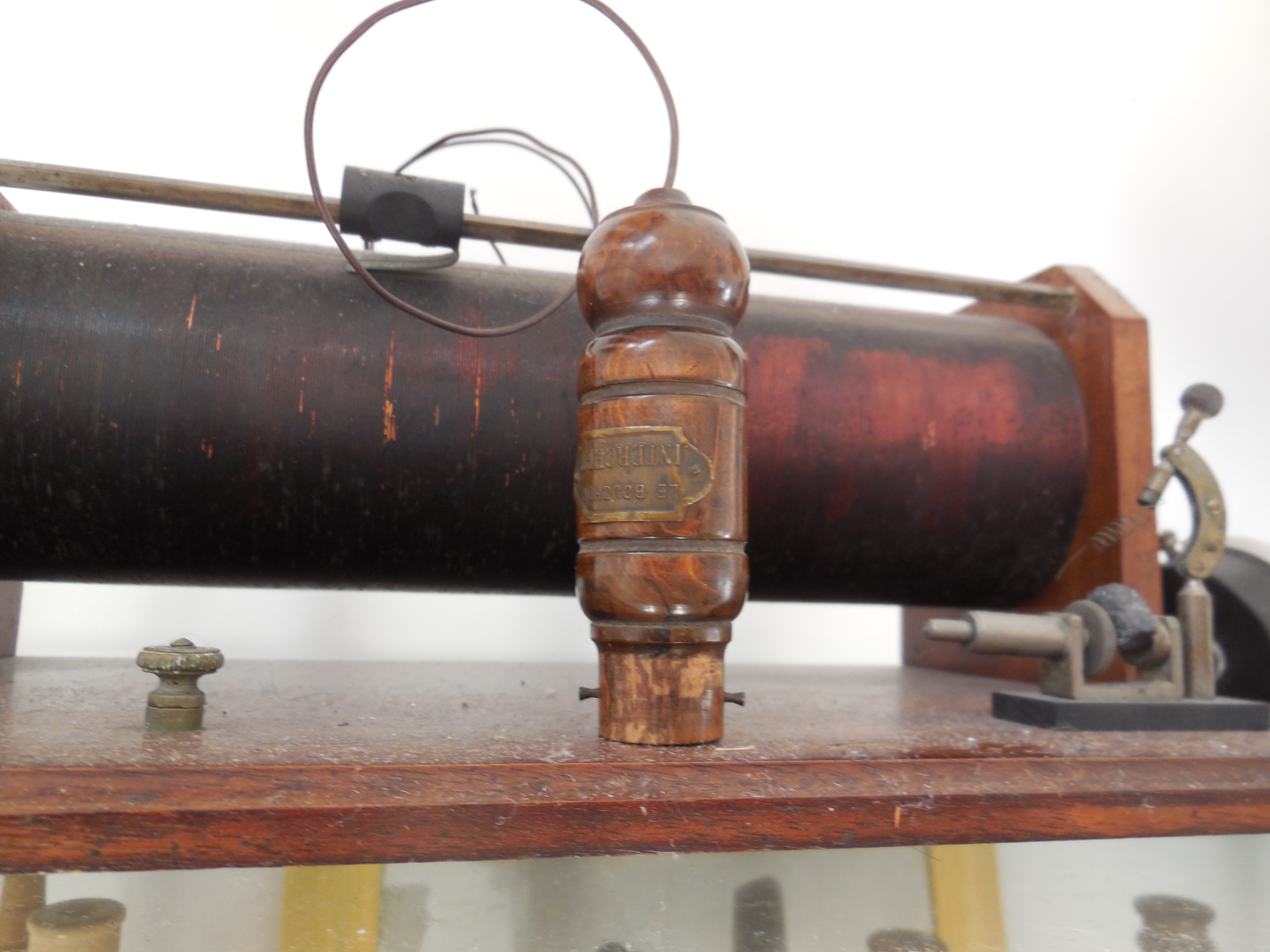

| | | Sujet : Antenne KANDEX miraculeuse Nouveau | De Bombarde  Le 14-06-2020 à 14:18 sta |

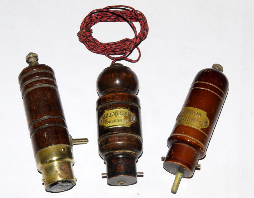

 Une autre antenne utilisée avec ce poste à galène acheté au BHV à Paris en 1925.
 Dénomination ''bouchon intercept'' à utiliser avec une douille d'éclairage à baillonette pour l'antenne et la prise de terre sur la canalisation gaz en plomb !!!!!
| | | Sujet : Antenne KANDEX miraculeuse Nouveau | De michel87  Le 14-06-2020 à 14:43 sta |
 Objet en bois tourné de belle facture. Peut être du buis souvent utilisé pour les appareils électriques à cette époque.
 En fait, on se connectait probablement sur les pôles du secteur de la douille ( phase + neutre ou phase + phase selon le type de distribution) via des capas.

 En buis tourné ?
 Ce genre de douille voleuse était courant pour brancher le fer à repasser à la place d'une ampoule, alors pourquoi pas pour utiliser le réseau  EDF comme antenne.

 Tir groupé sur le buis tourné.
 Je suis en train de consulter de vieux catalogues manufrance, voir si je trouve quand ce type de douilles buis a été abandonné pour des matières moulées, soit plastiques soit bakélite.
 Comme antennes, je n'ai pour l'instant trouvé que le sempiternel ressort à tendre sous le plafond.
| | | Sujet : Antenne KANDEX miraculeuse Nouveau | De Bombarde  Le 14-06-2020 à 17:57 sta |
 Bonsoir,On ne voit pas sur la photo mais il n'ya qu'un plot en laiton (alors phase ou neutre au choix) ce plot est fileté et on pouvait visser une broche pour la mettre dans une prise.
 Par contre je ne veux pas la dévisser pour regarder dedans, mais ce n'est pas du buis.
 Un hêtre tinté peut être.
 Je vais regarder dans les TSF pour tous 1925. Cet objet a été acheté par mon père mais où?

 J'en reviens aux fiches bananes de l'antenne Kandex car je n'ai pas compris pourquoi elles sont particulièrement ''audiophiles'' puisqu'elles sont d'un modèle très commun que l'on utilise sur bien d'autres appareils comme par exemple la TSF.Certes,il vaut mieux utiliser les modèles mieux isolés si l'on manipule avec des tensions élevées.
 En ce qui concerne la classique antenne ressort,il faut qu'elle soit suffisamment étirée car il n'y a que la partie déployée qui capte.
 L'antenne en buis des années 20 est très originale et prenait bien moins de place que les énormes cadres antenne de cette époque.Dans le genre isolation totale en bois,j'ai un poste de fabrication artisanale certainement du milieu des années 30, qui a même ses boutons en bois;je n'en avais jamais vus auparavant.

 Bonjour ''La pratique des antennes '' CH . Guilbert  F3LG.  1959

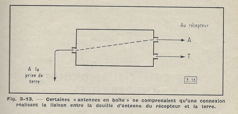

 Il faut faire la différence entre les ''bouchons Intercept'' qui utilisent de manière évidente le secteur comme antenne et les ''antennes magiques'' ou l'on ne voit aucun fil d'antenne ->
 Les deux ne contiennent qu'un condensateur, mais pour les antennes magiques, on invoque un procédé mystérieux gardé bien secret et noyé dans un bloc de bitume pour que l'on ne puisse pas le découvrir.
