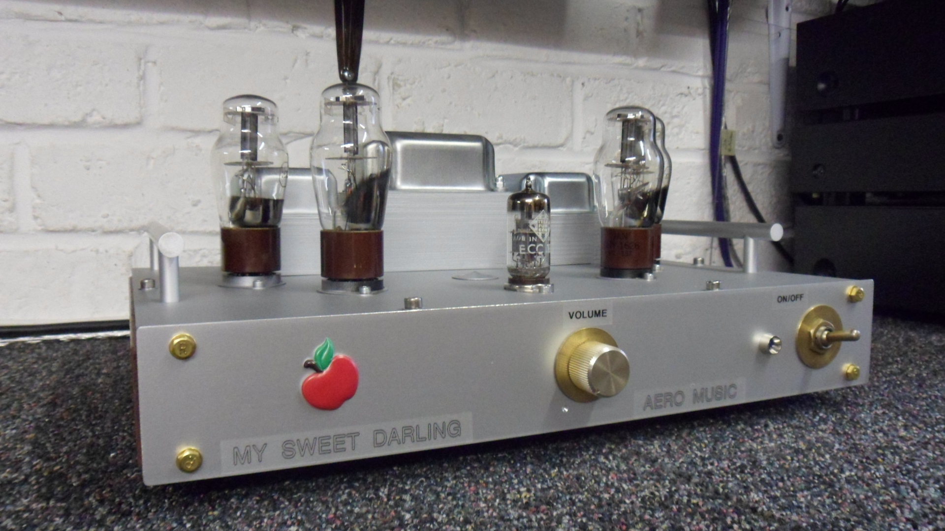

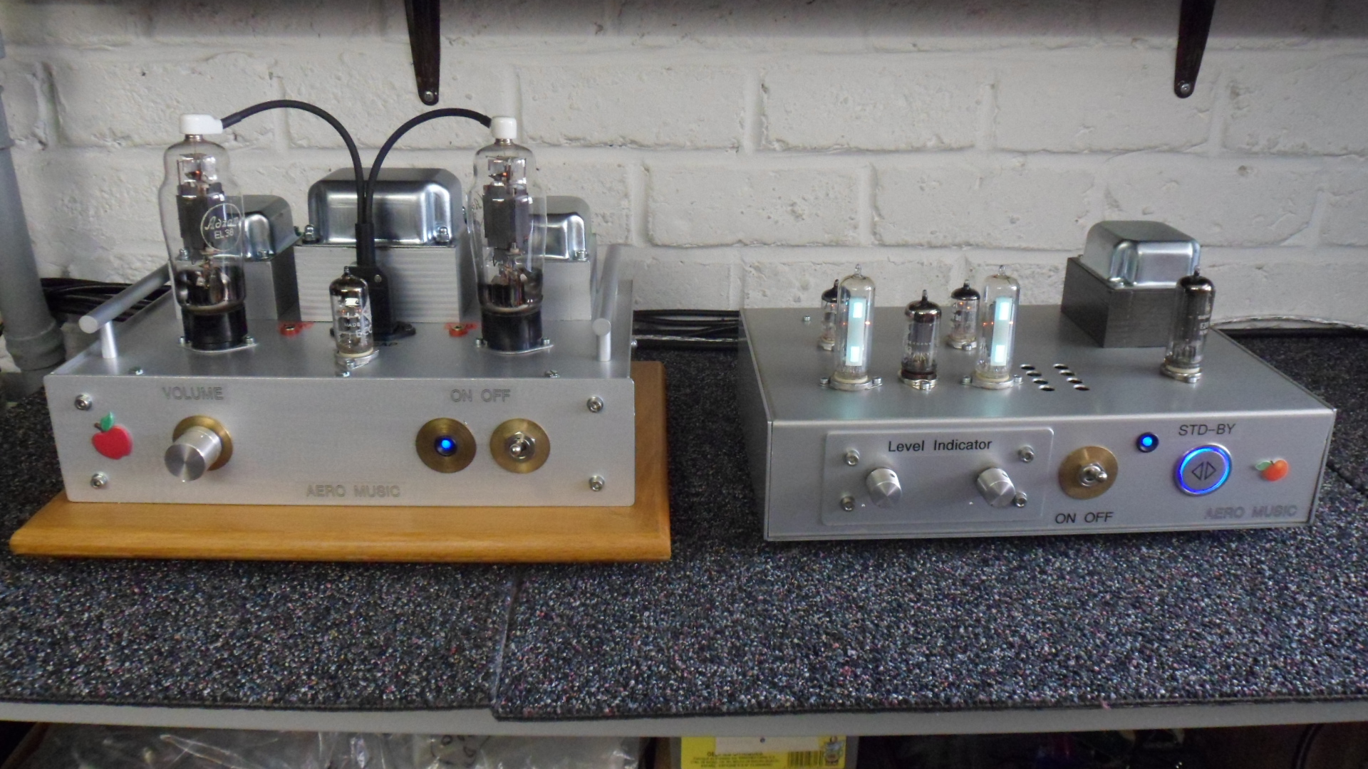

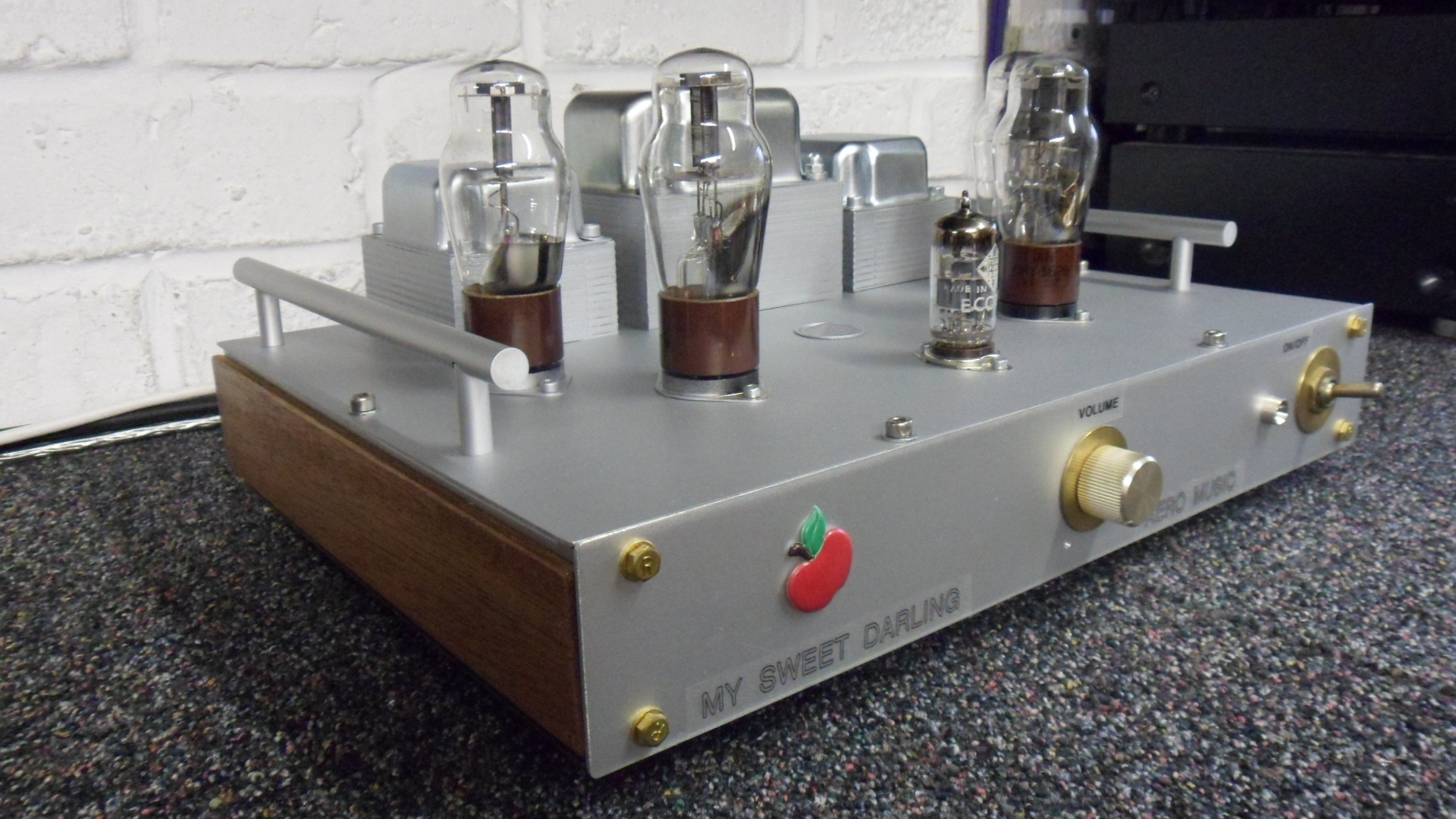

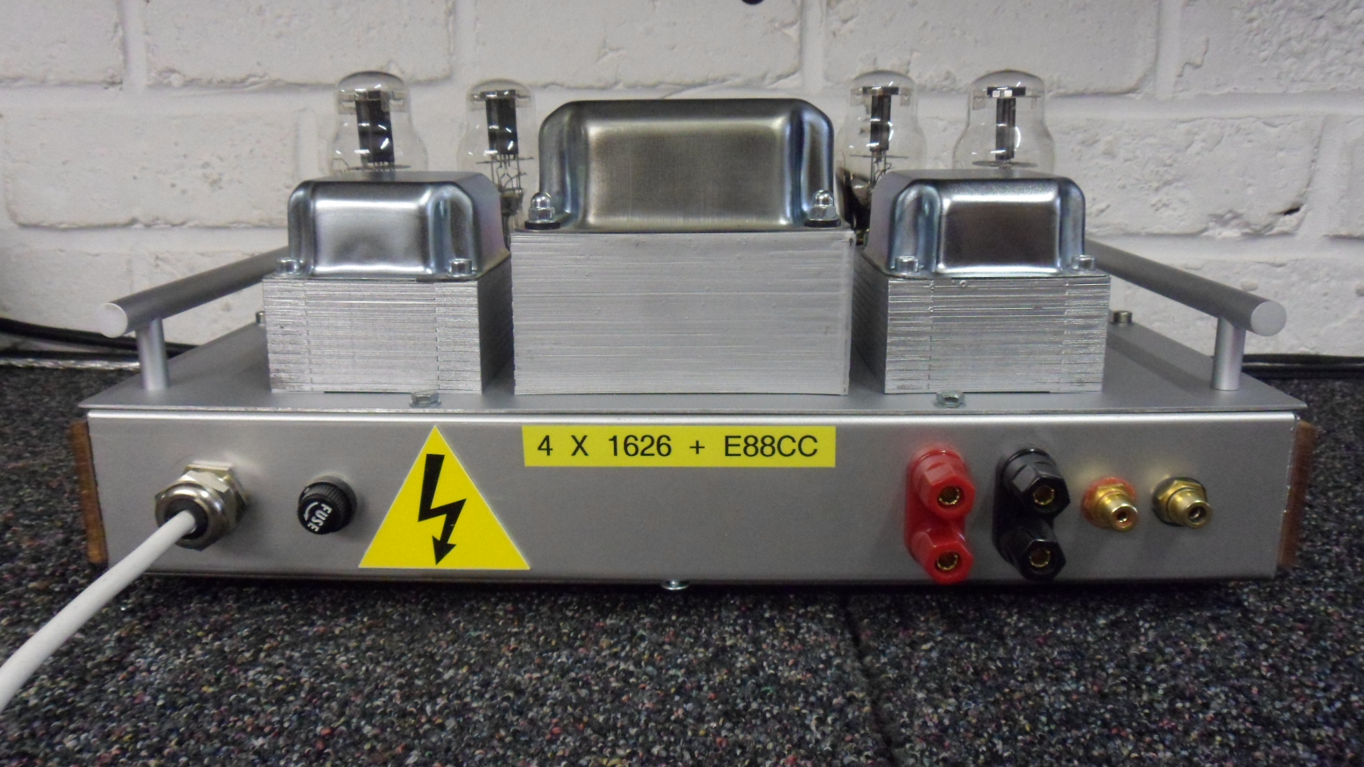

Transmitting triode 1626 « My Sweet Darling »
Voici le projet sympatique d’un Ampli à lampe dévellopé par un amateur Audio Américain, Bob Danielak, sur la base d’une triode de transmition « 1626 » de l’armée U.S. période WWII
Bob Danielak, fin des années ’80 décide de faire un ampli avec ce tube ignoré par tous, la triode de transmition 1626, Bob la raccorde comme une « 2A3 Loftin-White » et le résultat est excellent, par la suite pour éviter une tension trop élevée, bob reviendra à un schéma plus classique, 1 triode d’entrée + une triode de sortie, le schéma sera publié en 1997 dans les revues « Stereophile Magazine » et « Sound Practices Magazine »
Le résultat donne un ampli élégant au son agréable, Bob le surnommera « Darling »
Vraie démarche d’un amateur, Bob ne « dépose » pas son schéma et son concept mais demande à chacun de reprendre le surnom de « Darling » après sa construction. Il en résulte plusieurs clubs et une véritable communauté mondiale.
Hi, Thank’s Bob, voici « My sweet Darling » à rajouter à la communauté.
En annexe vous trouverez tout ce qu’il faut pour découvrir l’Ampli et la démarche de Bob, bonne réception à tous.
André Cubert andre.cubert@gmail.com

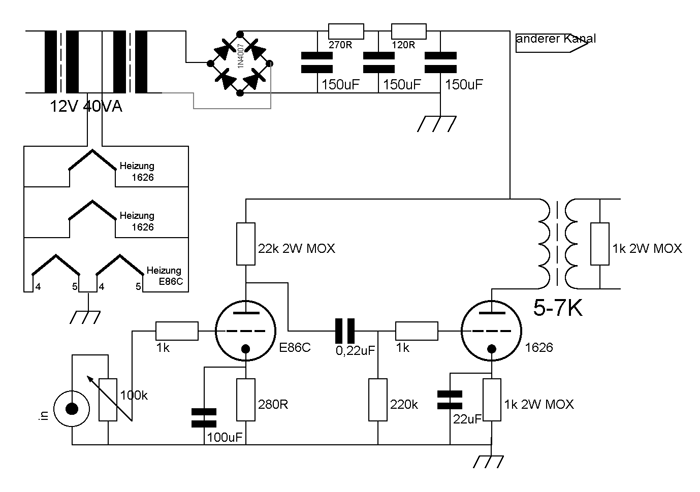

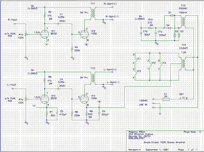

| Sujet : The ''Darling'' 1626 Ampli tube Nouveau | De Andre Cubert Le 15-04-2017 à 21:32 sta |
Hi, Bonsoir à tous
Pour les intéressés de ce sujet voici d'autres documents nécessaires, schémas, Datas
Etc. Bien à vous
André

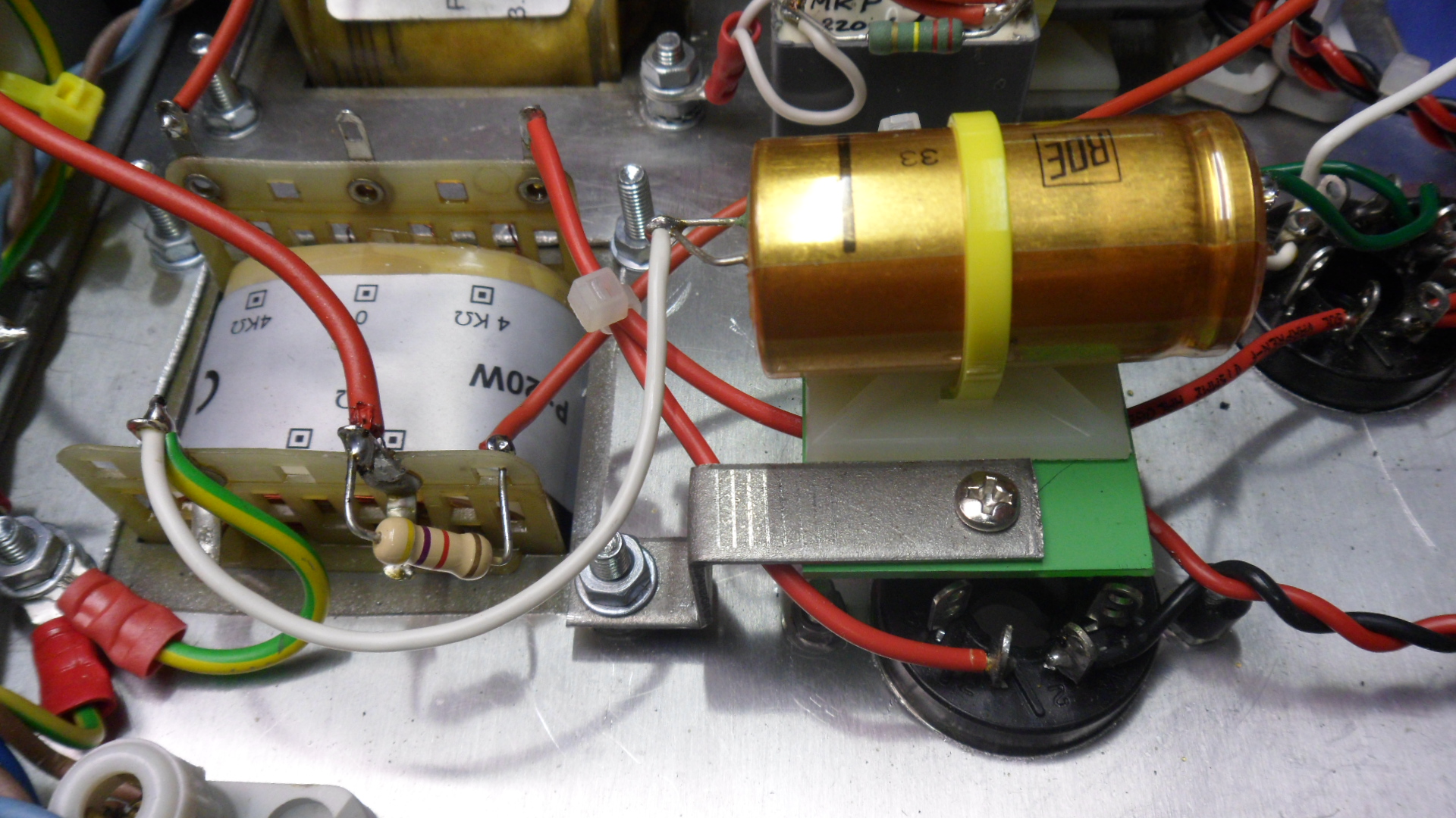

Plusieurs choses me chagrines dans votre réalisation:
La dissipation plaque est donnée selon tous les datasheets a 5W maxi et le courant plaque a 25 ma
Dans votre schéma du 15/04 a 21h32 ,pour 2 tubes en // on a 26/470 =55ma /2 =27.5 ma par tube et une puissance plaque dissipée de 27.5X250 -26 =6.16W soit au delà des maxi admissibles pour le tube
Question:ils vont tenir combien de temps a ce régime ?

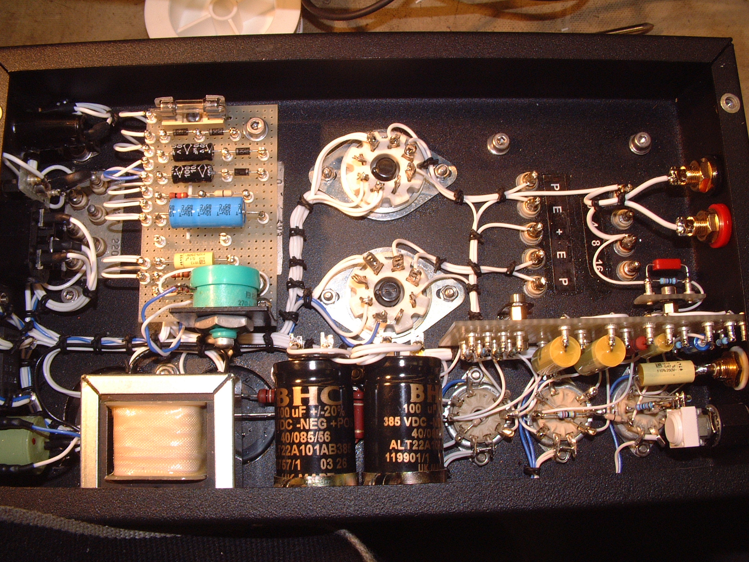

Sur vos photos on vois que vous utilisez des transfos 2X4 k ohms donc a priori prévus pour du PP
Quid de la saturation magnétique des noyaux ,ou avez vous modifier les transfo pour avoir un entrefer ?
Loin de moi l'idée de faire de la polémique gratuite c'est juste pour éclairer ma lanterne.
Quand je vois la qualité du câblage ,chapeau,on vois bien que ce n'est pas la première fois que vous tenez un fer a souder en main.

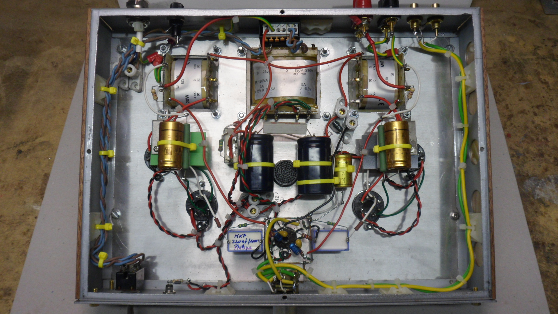

| Sujet : The ''Darling'' 1626 Ampli tube Nouveau | De F1SPI Le 17-04-2017 à 21:09 sta |
et moi, alors comment je câble ?
Ampli mono 28 W équipé de transfos millerioux, si vous êtes sages,
je vous montre le reste..de l'ampli of course
| Sujet : The ''Darling'' 1626 Ampli tube Nouveau | De Michel87 Le 17-04-2017 à 22:32 sta |
Petit frettage à l'ancienne, bien sympa
| Sujet : The ''Darling'' 1626 Ampli tube Nouveau | De Roger R Le 17-04-2017 à 23:55 sta |
Oui c'est beau mais...Et les torsades pour l'alternatif des filaments??? Les anciens connaissent bien l'efficacité de cette pratique, l'auriez-vous oubliée?
| Sujet : The ''Darling'' 1626 Ampli tube Nouveau | De F6FLC Le 18-04-2017 à 00:10 sta |
mais c'est torsadé, on voit bien les fils bleu et blanc à gauche du potard vert
| Sujet : The ''Darling'' 1626 Ampli tube Nouveau | De F1SPI Le 18-04-2017 à 00:32 sta |
Re
affirmatif, les filaments sont torsadés, le potard vert est un ''loto'' pour
l'équilibrage, mais une partie de la ht va dans les filaments les rendant positifs,
ronflette nulle.
| Sujet : The ''Darling'' 1626 Ampli tube Nouveau | De Roger R Le 18-04-2017 à 02:24 sta |
Je ne voyais pas bien, désolé...
Alors c'est nickel!
Bravo pour ce travail magnifique.

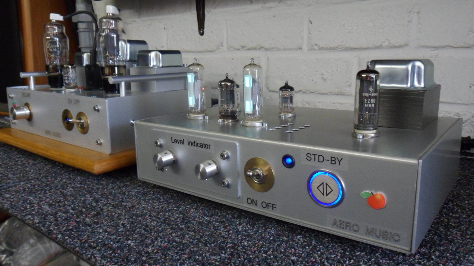

| Sujet : The ''Darling'' 1626 Ampli tube Nouveau | De André Cubert Le 26-04-2017 à 16:08 sta |
Concerne mise à jour ECL11 – 1626
Avant de poster un nouveau sujet, pour tout ceux qui étaient intéressés par les projets ECL11 et 1626 je me devais de leur redessiner des condos électrolytiques plus en rapport avec la norme, vous trouverez en annexe les schémas adaptés. (Le croquis d’origine de ces condos était personnel et concernait mon boulot)
Pour les transfos de sortie, 4K/ 0 /4K au primaire donne bien 8K aux extrèmes sans utiliser le point milieu, rien ne change quand aux caractéristiques de mécanique, magnétique ou électrique de ces transfos. Ce qui veux dire que si vous achetez un transfo PP vous pouvez vous en servir en SE.
Voir pour info concernant les connexions l’annexe Sowter Transformer « Connections / Anode 1 – HT – Anode 2 »
Merci encore pour l’adresse très intéressante de ces transfos TA et TS chez https://www.tbt-trafobau.…/ en Allemagne.
Bien à vous, André
| Sujet : The ''Darling'' 1626 Ampli tube Nouveau | De Julienbeta Le 26-04-2017 à 18:35 sta |
'' Ce qui veux dire que si vous achetez un transfo PP vous pouvez vous en servir en SE'' ... bien sûr que ça va marcher .... mais au prix des transfos tout faits, autant prendre le bon pour la bonne configuration de sortie ....
les transfos pour SE ont un entrefer .. c'est pas par hasard.
La doc du transfo cité est bien pour un push pull d'EL34, avec polarisation négative fixe.... autant dire qu'il est optimisé pour ça. ... même s'il doit aussi plus ou moins fonctionner en SE
Autant prendre un transfo secteur 230v 6 ou 12 volts! ça marchera aussi et ça coûte beaucoup moins cher.
Il faudrait essayer de mettre deux transfos SE en série derrière un push pull pour voir ce que ça donne
Julien
| Sujet : The ''Darling'' 1626 Ampli tube Nouveau | De Flamand Le 26-04-2017 à 18:38 sta |
La mention: ''Ce qui veux dire que si vous achetez un transfo PP vous pouvez vous en servir en SE''
me laisse un tantinet perplexe, en effet:
- Les courant continus (magnétisants) parcourant les 1/2 primaires en cas de montage PP s'annulent tandis qu'il s’additionnent et saturent le noyau dans le cas du SE. La distorsion sera énorme, mais agréable à l'oreille (j'ai réalise ce type d'essai... ).
- Si un entrefer (énorme) est prévu, la saturation sera limitée, mais quid de la bande passante dans ce cas ?
Jacques
| Sujet : The ''Darling'' 1626 Ampli tube Nouveau | De Hyperman75 Le 26-04-2017 à 18:45 sta |
@ André Cubert
Vous dites ''...Ce qui veux dire que si vous achetez un transfo PP vous pouvez vous en servir en SE''
Je ne comprend pas comment.
Un transfo PP n'a pas d'entrefer parce que les courants d'anode de chaque tube (quasi identiques) créés dans chaque demi-primaire des inductions magnétiques qui sont en opposition de phase. L'induction magnétique dûe aux courants d'anode est donc nulle (quasi-nulle) et il n'est donc pas nécessaire d'interposer un entrefer pour éviter d'atteindre la saturation magnétique au moindre signal audio.
Un TR pour SE n'a qu'un primaire et le courant d'anode génère une induction magnétique (statique) et un entrefer est introduit pour réduire cette induction magnétique statique et ne laisser agir que celle dûe au signal audio.
Donc un TR de PP ne peut pas être utilisé tel quel sur un SE.

1- Comme F1TP le disait déjà plus haut (17 avr. 2017) :
- Pour un montage ''single-ended'' le transformateur de sortie doit comporter un entrefer (parce que la composante continue sature le noyau).
- Dans le cas d'un montage ''push-pull'', les courants circulent en sens inverse ; il n'y a pas de risque de saturation, donc il n'y a pas d'entrefer.
Voir le tutoriel :
http://www.projetg5.com/t…
2- Voir, plutôt, avec l'entreprise polonaise Toroidy, qui fabrique des toriques de qualité (avec possibilité de sur-mesure, pour n'importe quel tube, en PP ou en SE) :
https://sklep.toroidy.pl/…
Bien cordialement,
R.S.
| Sujet : The ''Darling'' 1626 Ampli tube Nouveau | De Hyperman75 Le 26-04-2017 à 21:17 sta |
Merci Robert, le principe est archi connu.
Cependant, la self magnétisante sera bien plus faible et donc la bande passante vers le bas aussi bien plus faible.
Cela ne peut servir que de dépanage lorsque l'on ne fait pas de la hifi.
