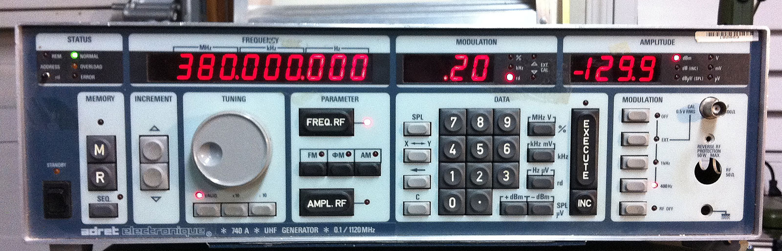

Je suis à la recherche du manuel de service pour mon 740A.
J'ai télécharger celui que j'ai trouvé sur un site radio-amateur, mais je pense qu'il doit y avoir une autre version plus récente car la carte 80MHz ne correspond avec la mienne dont les composants semblent plus récent et bien sur le schéma est vraiment différend.
Le mien porte le N° 1106.
Merci de votre aide.
Yves

| Sujet : Manuel service 740A Nouveau | De F6EPT Le 29-02-2016 à 10:06 sta |
Question surprenante pour des passionnés de radio, surtout pour un OM, car il s'agit d'un appareil de mesure de renommée internationale, pour une fois de réalisation et fabrication française.
Je précise donc, c'est un générateur Adret 740A.
Avec mes excuses.
Yves

| Sujet : Manuel service 740A Nouveau | De F6EPT Le 07-03-2016 à 21:44 sta |
Le géné a repris vie aujourd'hui et tout est au nominal.
La panne n'était pas sur l'ampli RF mais sur la carte analogique, un ampli OP HS.
Ce dernier générait une tension positive de 13V sur la cde AM qui transitait via le modulateur d'impulsion puis le modulateur de la carte VHF qui mettait OFF l'atténuateur.
J'ai été aidé à distance par un ancien et très sympathique ingénieur d'Adret et un OM ancien professionnel du domaine de la mesure.
Un grand merci à tous ceux qui m'ont aidé.
Yves
