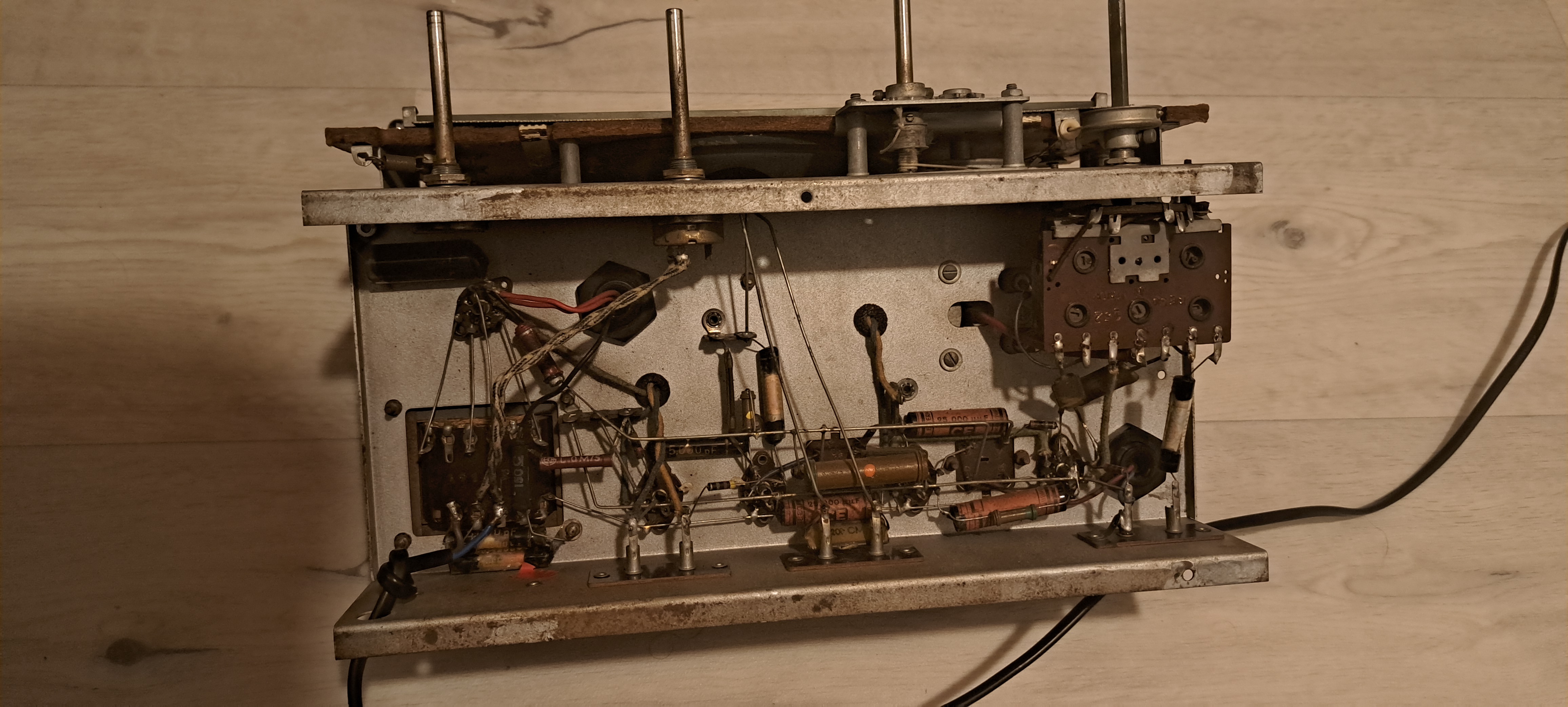

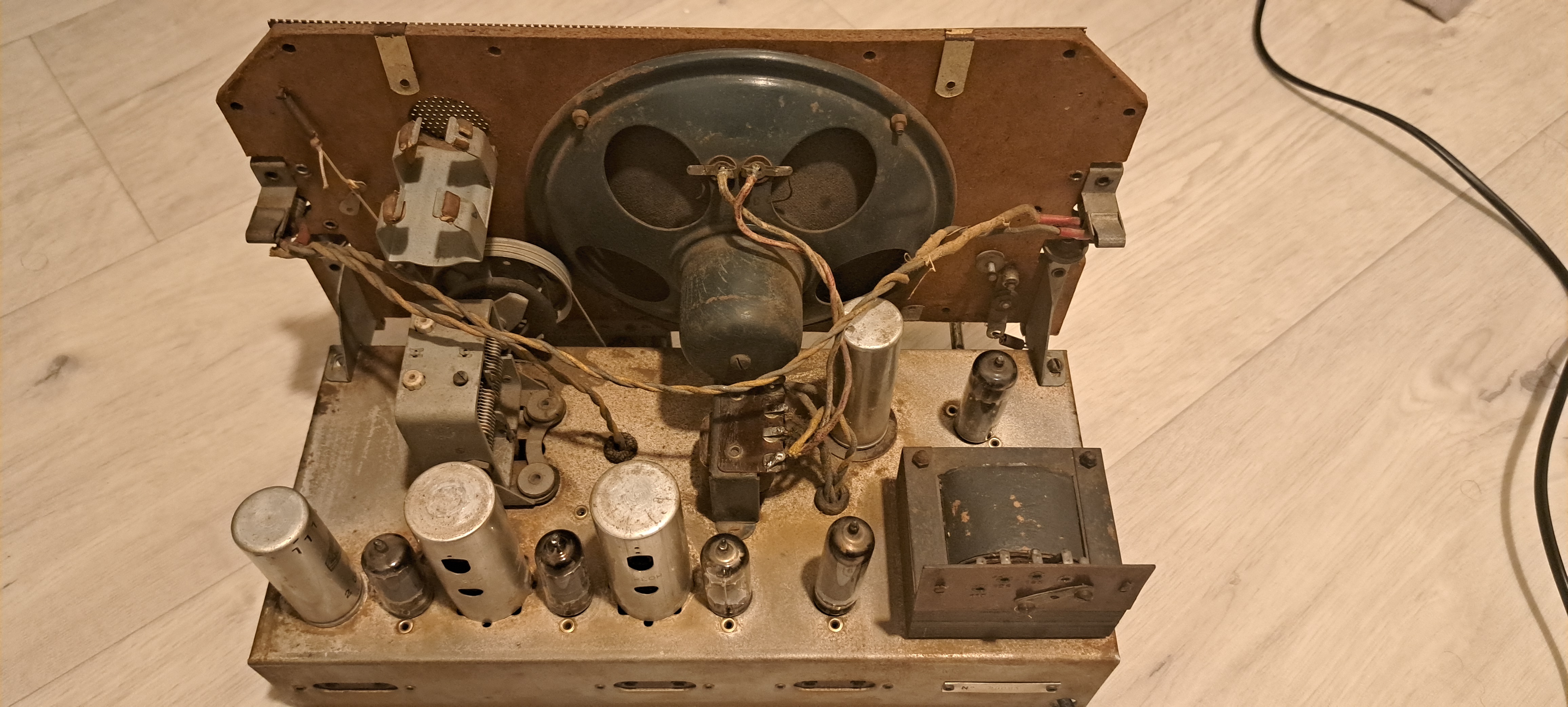

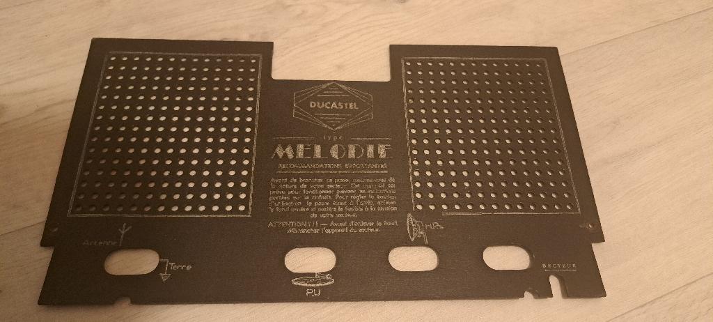

Sujet : Aquisition poste radio tfs débutant Nouveau | De RETRO25 Le 25-09-2023 à 11:44 sta |
bjr
Comme provence vous le suggère, quelques clichés de votre poste seraient utiles pour tenter de vous aider ...
quelle est la marque et le modèle de votre poste ? à défaut , y a-t-il une inscription ou une date de mise en service sur l' une ou l'autre des pièces du chassis ?
sinon, essayezau moins de nous communiquer la liste des tubes qui équipent votre bcl
bonne journée
Sujet : Aquisition poste radio tfs débutant Nouveau | De Nico Le 25-09-2023 à 22:21 sta |

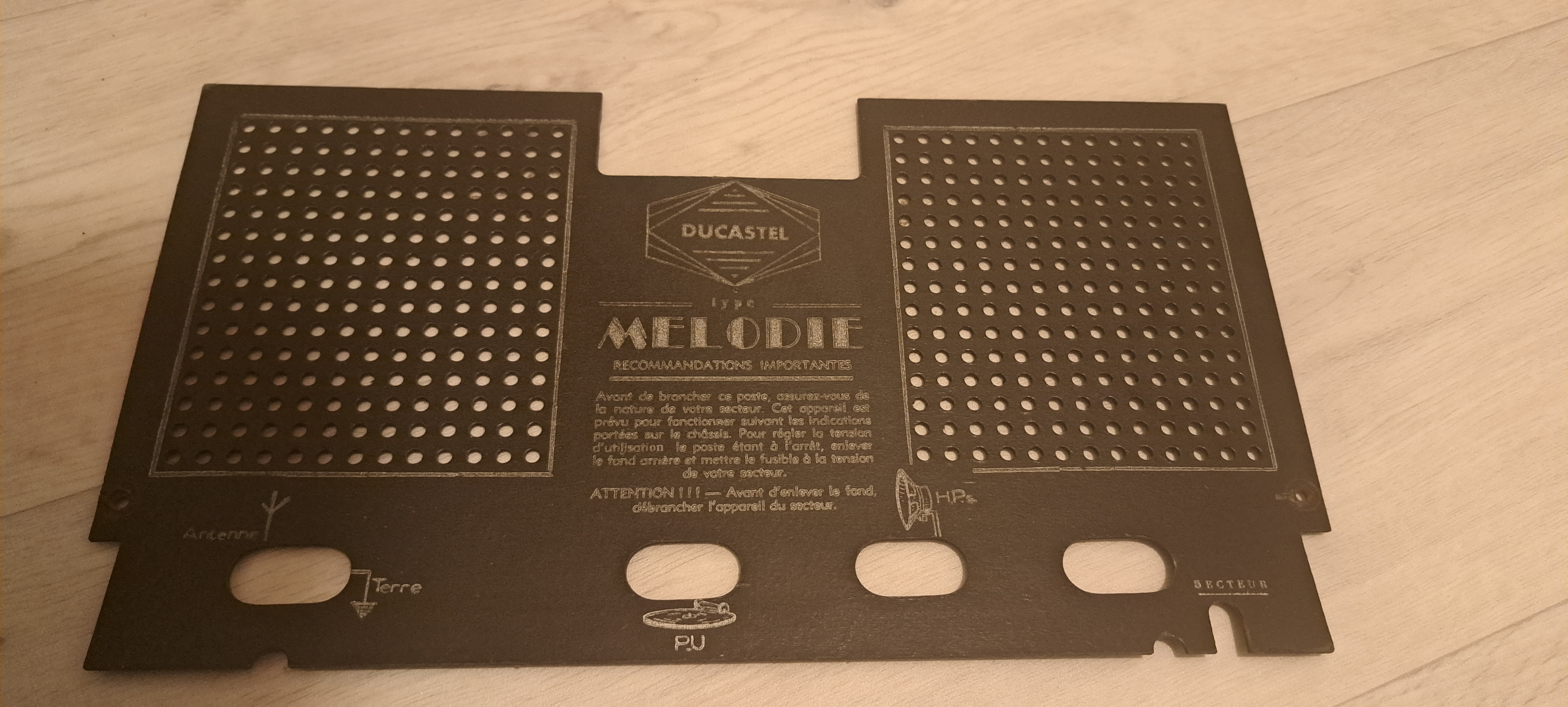

Le modèle du poste est un DUCASTEL de type MELODIE. Il y a 5 tubes sur le châssis. Le premier (devant le transformateur est un Philips où il est indiqué 6x4 ainsi que 10.6, le deuxième (à côté du transformateur) est un 6P9 de la marque radiofotos (la peinture est un peu enlevée), la troisième (à côté de celle à côté du transformateur) pas de marque mais est nommée 6AT6 K, ll quatrième (au milieu de l'arrière du poste) la peinture est bien effacée mais j'arrive à lire ''6''BA''6'' (je ne suis pas totalement sûr du premier et du dernier chiffre) et enfin le dernier tube au fond à gauche du poste est un 6BE6 L1. Voilà tout se que je sais sur les lampes. Pour ce qui est du numéro de châssis il est noté 20093. Pour plus détails j'ai mis en pièce jointe les photos du poste et de son châssis.
Encore merci à vous pour cette réactivité.
A bientôt

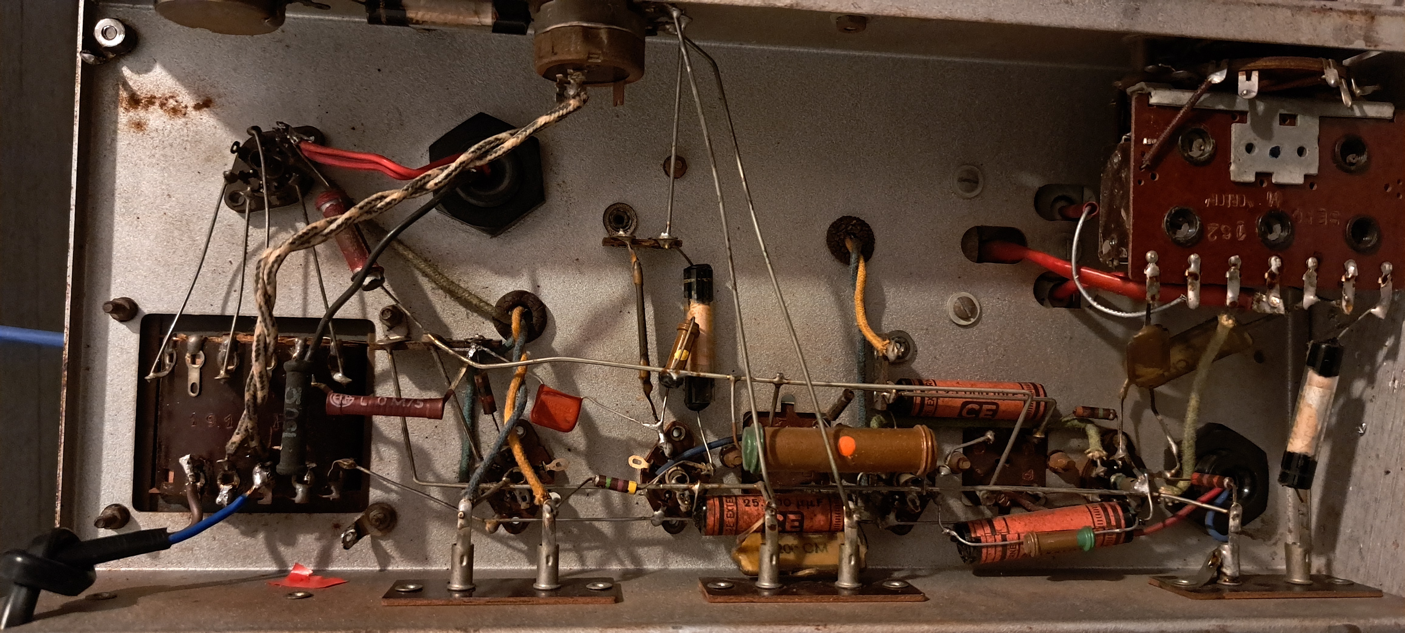

Sujet : Aquisition poste radio tfs débutant Nouveau | De provence Le 26-09-2023 à 12:18 sta |
re
alors le tube 6AT6 détection et prés amplis BF
le condo de LIAISON démarre de la broche 7 égale anode de la triode
de ce tube ,
il atterrie sur la grille G1 du tube 6P9 =6bm5 broche 1 et 7 tube amplis B F
remplace les deux condo ALU celui de gauche et celui a droite a coté du HP
fait BIEN attention a ne pas te trompé sur les connexion au remontage
REGARDE BIEN SOIT VIGILENT et note TOUT
JE REGARDE pour trouvais un schémas

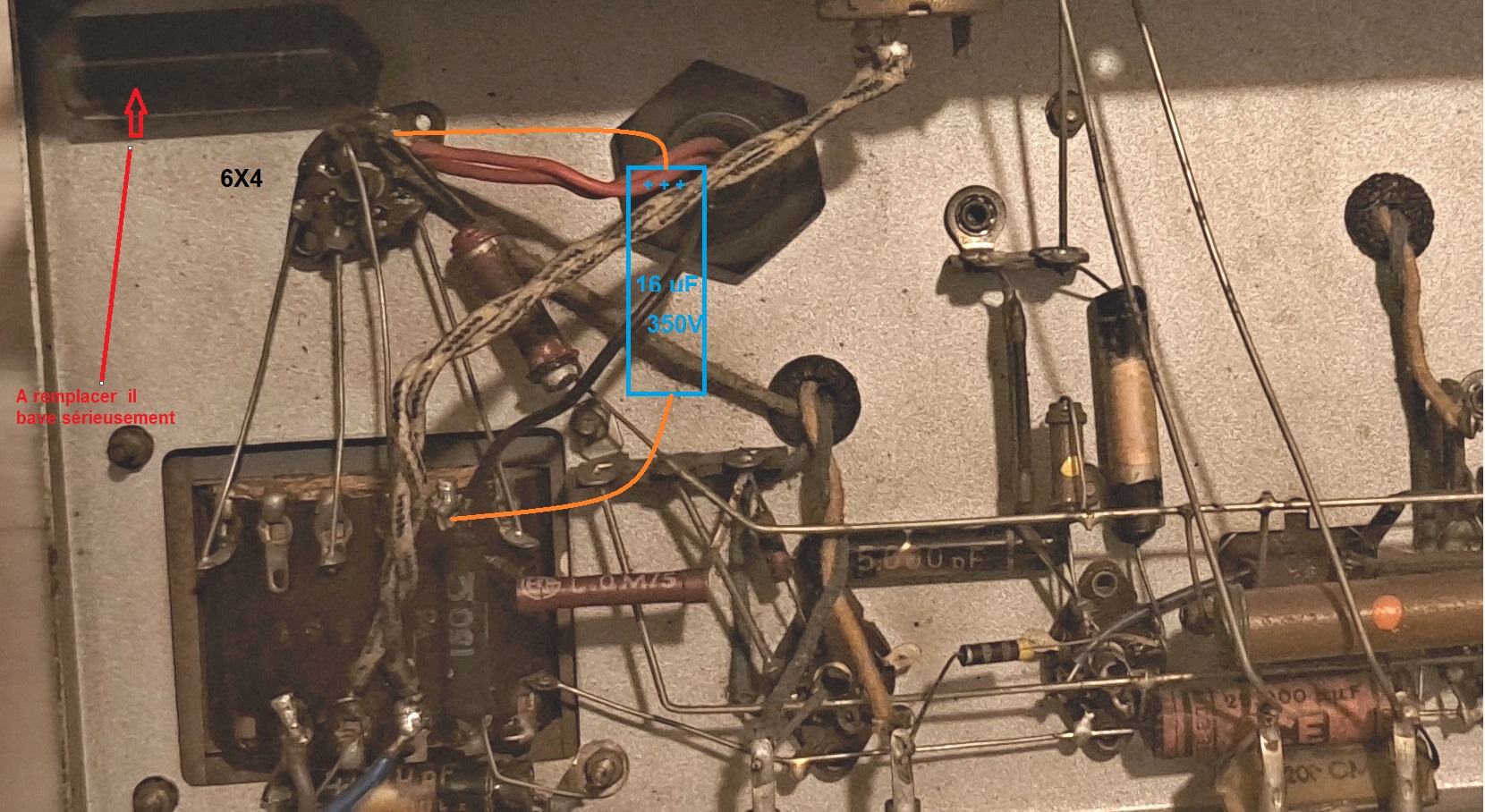

Sujet : Aquisition poste radio tfs débutant Nouveau | De bozec Le 27-09-2023 à 07:52 sta |
un schéma repérant la première opération a faire sur ce poste (voir photo)
Pour ce qui est des valeurs de condensateurs tout en bas , tu cliques sur la rubrique ''Marquage composants'' qui te donnera mes indications nécessaires
cordialement Bozec

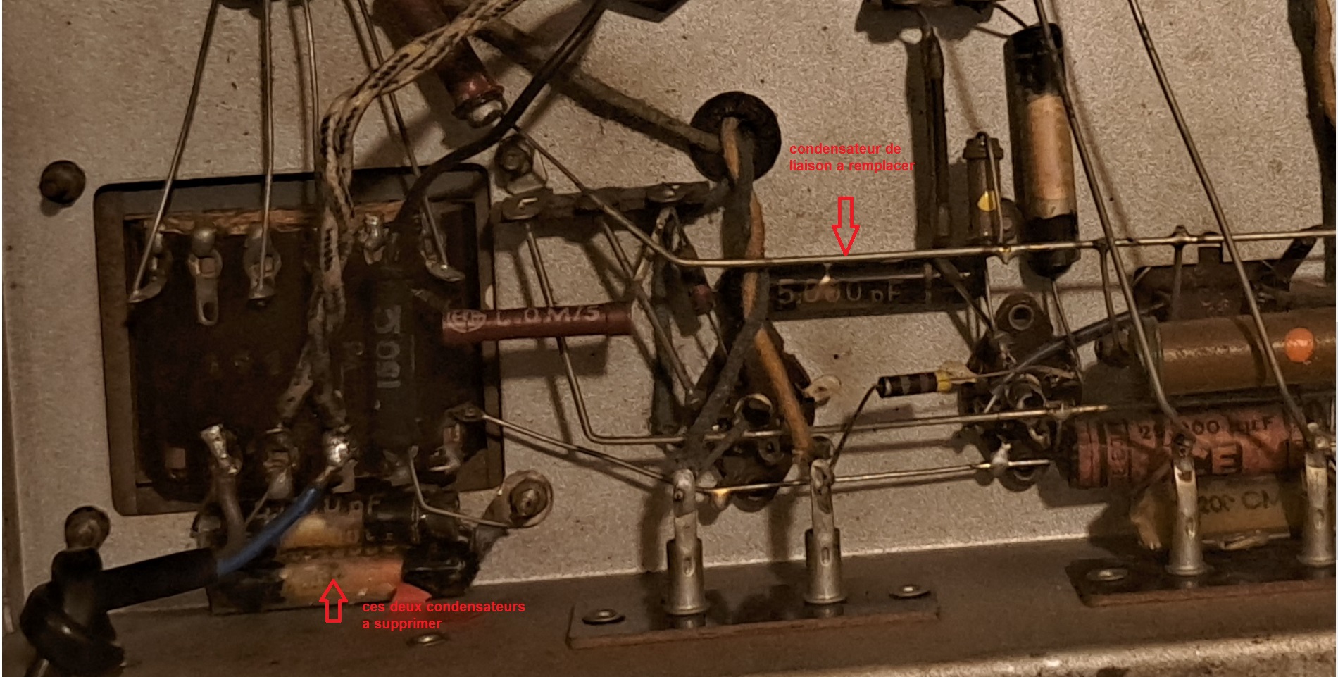

Juste petite question, pourquoi faut il retirer les deux condensateur du transformateur principal ?
Sujet : Aquisition poste radio tfs débutant Nouveau | De bozec Le 28-09-2023 à 07:50 sta |
ce sont des condensateurs au brai, appelés ''goudron'' mais qui n'ont pas de goudron et qui ne sont pas fiables surtout sur le secteur leur isolement ne tient pas dans le temps
Ils servaient a découpler le secteur en limitant les parasites principalement!
En les ôtant vous éviterez une panne future. Cela n'enlèvera rien aux performances de votre récepteur;

Sujet : Aquisition poste radio tfs débutant Nouveau | De bozec Le 29-09-2023 à 08:46 sta |
Attention!
le condensateur 2 fois 8 situé à côté du tube redresseur 6X4 est isolé du châssis par une rondelle isolante sur le dessus du châssis
Son fil noir qui est le pôle négatif est relié au point milieu de l'enroulent haute tension du transformateur ;
Par contre , et tu devras le confirmer les deux fil rouges qui sont les pôles positif de ce condensateur sont réunis au même point ;
Deux condensateurs de 8 font 16 (quand ils sont en parallèle) de ce fait tu peux mettre en dessous du châssis un condensateur de 16µf aux connections du présent, il suffira de dessouder les fils de l'ancien. voir photo croquis
Pour celui qui est situé à côté du tube 6BE6 un condensateur de même valeur que l'original sera soudé en respectant les polarité aux connections de l'ancien
Bon courage cordialement Bozec

Sujet : Aquisition poste radio tfs débutant Nouveau | De bozec Le 29-09-2023 à 16:38 sta |
Non ce sont des micro farad symbole µ (mu) pour micro et F pour farad (du nom du physicien Michael Faraday)
Dans un premier temps tu déconnectes les condos alu seulement lorsque tu auras mis des neufs à la place
Tu n'as pas répondu si les deux pôles positifs étaient au même endroit!
J'ai pas une très bonne vue et les images ne me précisent pas ce point
Pour le condo qui bave un 0.047µf fera l'affaire (ou 47 nf en 400Volts)
Voilà maintenant tu sais ce que tu as à faire cordialement

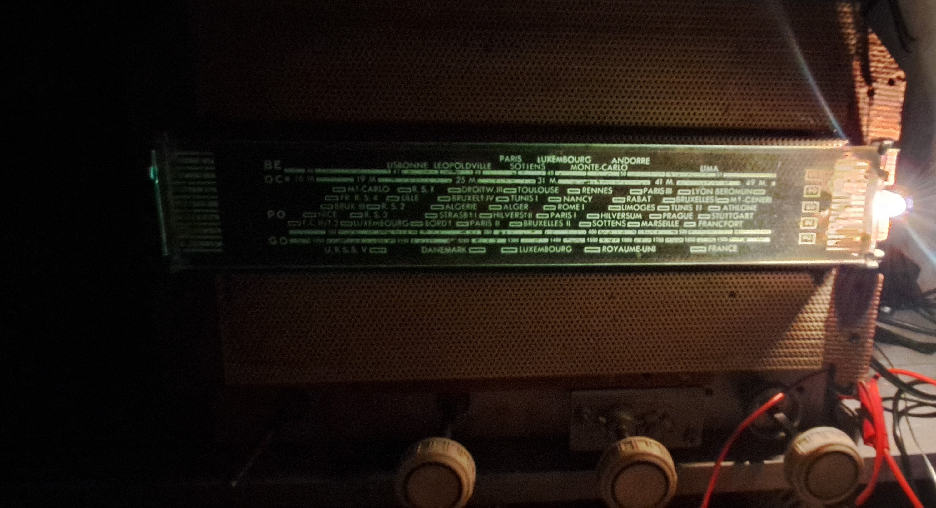

Sujet : Aquisition poste radio tfs débutant Nouveau | De Nico Le 27-10-2023 à 21:28 cms |
Re !
Désolé pour ce petit temps d'absence, j'avais vraiment pas le temps pour verifier ces fameux circuits de préchauffage, jusqu'à se soir.
J'ai mis le poste sous-tension et après avoir éteint les lumières, j'ai effectivement remarqué une des lampes qui était bien en marche avec une légère lueur. Par contre, les 4 autres ont décidé de faire grève apparement... Les lampes en facade ne donnent pas de signe de vie non plus, mais le transformateur principal ne refais plus sont bourdonnement inquiètant et au moins une lampe sur 5 marche, il faut voir le bon coté des choses, il n'es pas complètement mort, même en légère amélioration.
J'ai aussi remarqué que j'avais remplacé les condensateurs au goudron par des condensateurs electrolytiques mais non polarisés, j'éspère que ce n'est pas ça qui gène à son bon fonctionnement.
Nico

rebobiner le secondaire 6.3V doit être facile ...
c'est un enroulement extérieur avec peu de tours.
mais il faut d'abord vérifier si l'enroulement HT est OK
Benoît

Oui, rebobiner le secondaire est également une solution mais à 10 OU 20 euros le transfo d'occasion, si la tension HT correspond, je ne suis pas certain que le jeu en vaille la chandelle ...
En plus, si j'ai bien compris, Nico est débutant donc pas évident pour lui de désosser un transfo.
Les matériaux nécessaires lui coûteront certainement plus cher qu'un transfo d'occasion prélevé sur une vieille carcasse.
A lui de voir !
bonne soirée .
JB
Sujet : Aquisition poste radio tfs débutant Nouveau | De RETRO25 Le 30-10-2023 à 22:24 sta |
Pour info l'un des trois transfos proposés sur Ebay dans le lien cité plus haut est déjà parti !
il reste encore celui là qui à mon avis pourrait convenir sous réserve de vérifications.
https://www.ebay.fr/itm/1…
( à voir avec le vendeur si les tensions HT au secondaire correspondent à celles recherchées par Nico.

Depuis mon dernier message, j'ai beaucoup cherché et mesuré différentes tensions, et j'ai (surtout épaulé par mon grand-père qui s'y connais très bien) enfin trouvé le problème !
Si ça peux aider certaines personnes, j'explique en détail,
Au début de forum, une personne m'a conseillé de retirer les condensateurs de filtrage (je crois d'ailleurs que c'est vous Bozec et je vous remercie encore), chose que j'ai faite. Et ensuite jai remplacé les différents condensateurs de différents endroits. Après avoir tout changé (sauf les condensateurs chimiques), je me décide de le remettre sous tension, mais c'est là que je n'avais plus aucun signe de vie. J'ai beaucoup cherché ça a du me prendre au moins deux semaines, mais j'ai trouvé l'erreur que j'ai faite. En débranchant les deux condensateurs de liaison, je n'avais pas rebranché une patte du transformateur primaire à la masse. Et cette patte était sûrement le pôle négatif tu second circuit de préchauffage car quand je l'ai rebranché temporairement avec une pinces crocodiles, le poste c'est remis à s'allumer. Sauf que problème, le gros bourdonnement était revenu, ce qui m'empêchait de voir si toutes les lampes s'allumaient. J'ai donc ensuite commandé des condensateurs chimiques polarisés au valeurs converties actuelles. Je les ai placés et soudés en place en mettant l'isolant d'un fil 230v standard sur chaque pâtes exposés pour ne pas qu'elles touchent le châssis. Puis ce soir après plusieurs heures de travail, j'ai rebranché le poste, et aucun bruit suspect, juste le petit bourdonnement du transformateur. J'ai essayé plusieurs bandes d'ondes, mais rien que de la friture et des sortes de bruits parasites (sûrement la wifi). J'avais un ancien émetteur fm que l'on mettais avant dans les voitures (prédécesseur du Bluetooth) sous la main, donc je me suis mis à essayer de transmettre de la musique en fm à côté du poste, et ça a marché, pas très bien et un peu brouillé, mais j'arrivais a reconnaître le morceau joué en ondes courtes. Le moment le plus intéressant est lorsque j'ai branché de la musique sur la prise P.U à l'arrière. Le son qui en est sorti était tellement propre et cristallin, que jai écouté des titres des années 50 pendant au moins 1h30 sans voir le temps passer, les tonalités et les fréquences étaient vraiment nettes et distinguables.
C'est donc ici que je pense arrêter les réparations (à moins que je me décide à changer les quelques derniers composants secondaires).

Sujet : Aquisition poste radio tfs débutant Nouveau | De f6cer Le 11-11-2023 à 10:32 sta |
J’ai du mal à comprendre que vous arriviez à recevoir un emetteur FM alors que votre poste ne reçoit pas la FM
Pouvez vous expliquer ce miracle ?
Sujet : Aquisition poste radio tfs débutant Nouveau | De Nico Le 11-11-2023 à 10:42 sta |
Honnêtement je ne sais pas non plus, je me dis que ça doit avoir un rapport avec le fait que je sois onde courtes et que le transmetteur soit juste à coté du poste. Après la qualité de ce que je reçoit par le poste est vraiment pas top, et la musique se trouve seulement sur une toute petite partie de bande

Pour réponde à votre question concernant l'antenne à connecter à votre poste :
En ce qui concerne votre BCL, il n'est pas équipé pour recevoir de la FM donc aucune chance de recevoir des stations FM ! ( bande allant de 88 à 108 Mhz )
- en position Grandes Ondes , vous ne recevrez rien vu qu'il n'y a plus aucune émission sur cette gamme d'ondes en France.
- avec un peu de chance, et si l' étage haute-fréquences de votre bcl fonctionne, en connectant un LONG FIL EXTERIEUR d'au moins une quinzaine de mètres à la prise antenne ( à l'arrière du chassis de votre poste, vous aurez peut-être la possibilité de recevoir, le soir ou la nuit, quelques stations étrangères en position OC ( ondes courtes) ou P.O ( petites ondes)
toutefois, la réception de ces stations éloignées est souvent sujette à un phénomène de fading ' évanouissement partiel ou total du signal )du aux interférences générées par la réflexion très aléatoire des ondes sur la couche ionosphérique de l'atmosphère.
en règle générale, dans cette gamme de fréquences, plus votre fil extérieur est long et situé en hauteur et dans un espace dégagé, plus vous aurez de chance de recevoir quelques stations en ondes courtes ou en petites ondes ( dès le début de soirée et la nuit ).
