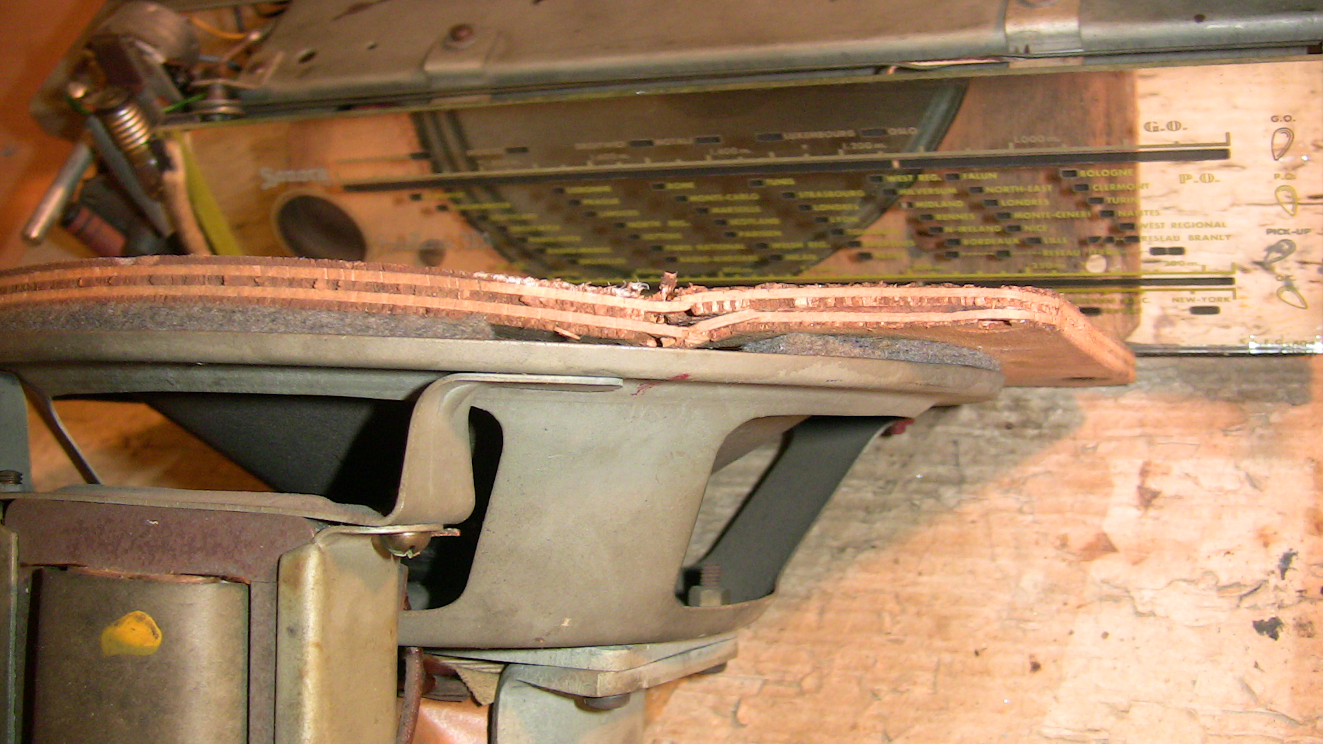

    Après avoir refait l'électronique de ce récepteur Sonora, j'ai premièrement recherché la cause d'un teuf-teuf encore appelé ''motor-boating''.
    Il s'agissait du tube EF9 dont la peinture métallisée ne faisait pas contact avec le fil de masse à la base de la verrerie.

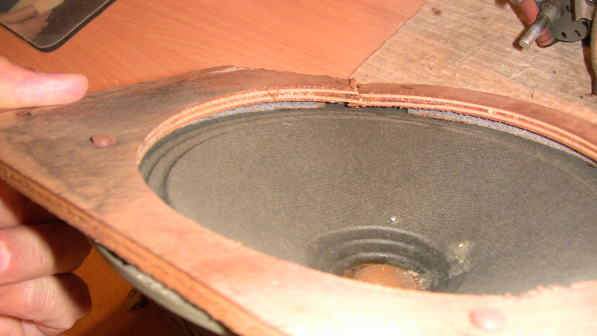

    Le suivant m'a donné pas mal de fil à retordre : un son comme vibré au niveau du haut-parleur. J'ai démonté celui-ci et je mes suis aperçu qu'un butor avait serré les vis de la platine en bois tellement fort, qu'un cassure était apparue donnant sûrement le son pourri quand la membrane touchait le bois. Voir photos.
    Après avoir mis des cales pour palier à ce problème, le son vibré persiste toujours...
    Dominique.

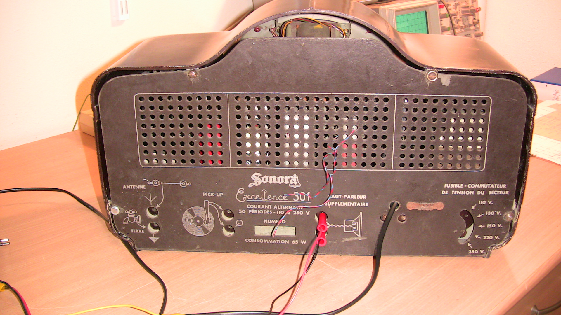

    Pour m'assurer que le défaut était bien dû au haut-parleur interne, j'ai branché un haut-parleur externe muni de son transformateur sur la prise ''HP externe du récepteur'', celui-ci étant muni de son transformateur de sortie : le son entendu était très correct.

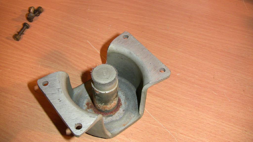

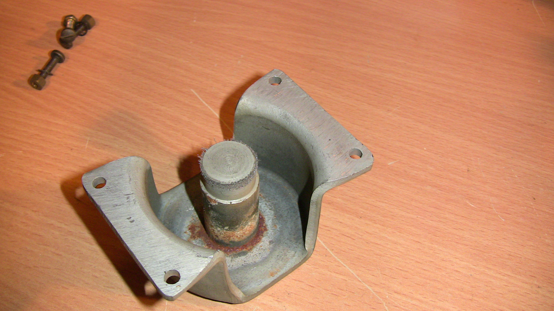

    J'ai donc décidé de démonter celui-ci et j'ai découvert de la limaille de fer sur le noyau magnétique. Voir photo 3978.
    Après nettoyage et trois nouveaux montages et démontages, le défaut persiste.
    C'était tout simplement une des deux tresses souples qui était sur le point de se rompre.
    C'est le genre de défaut qui rend fou !
    Dominique.

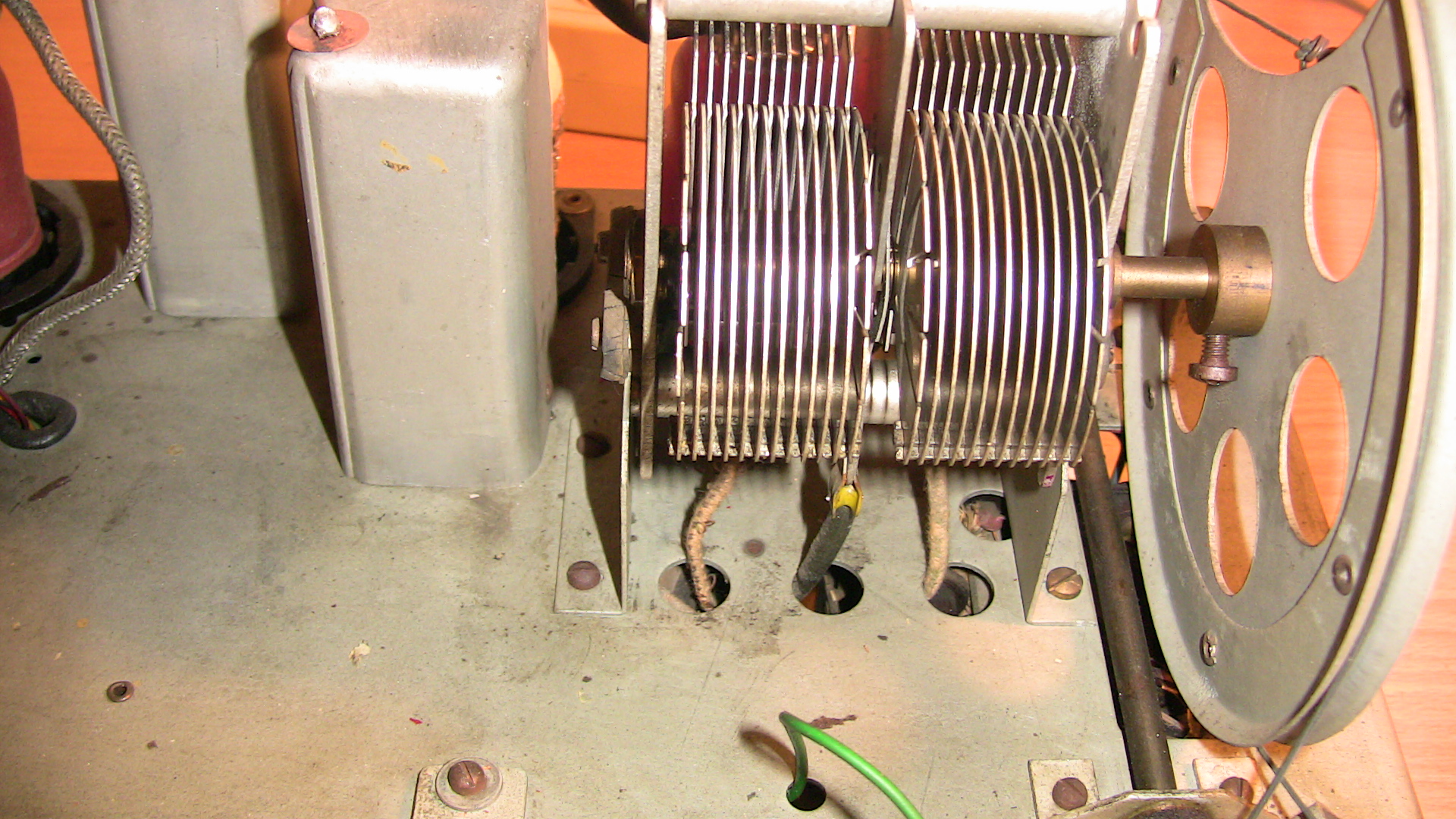

    Un autre défaut rencontré : le HP qui se met à cracher quand on manoeuvre le condensateur variable sur une certaine plage du cadran.
    J'ai tout simplement redressé trois lames amovibles du CV qui touchaient les lames fixes pour un certain angle de rotation du cette pièce délicate et fragile. ( lames de gauche sur la photo 3962 )
    Une fois dépanné, ce fonctionne très bien sur toutes les gammes d'onde.
