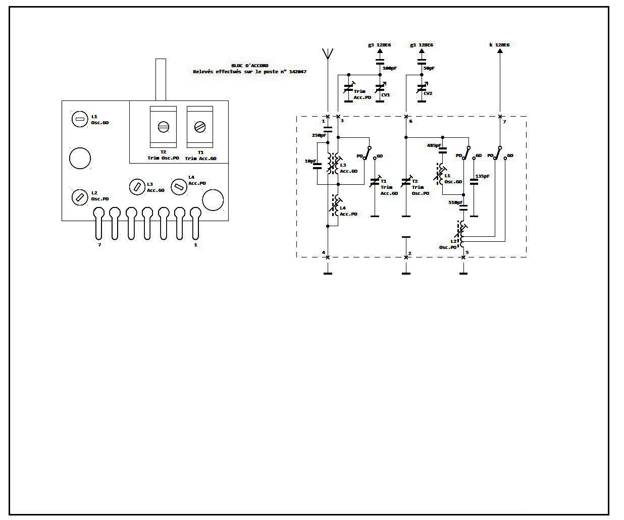

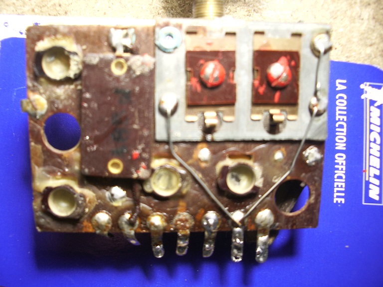

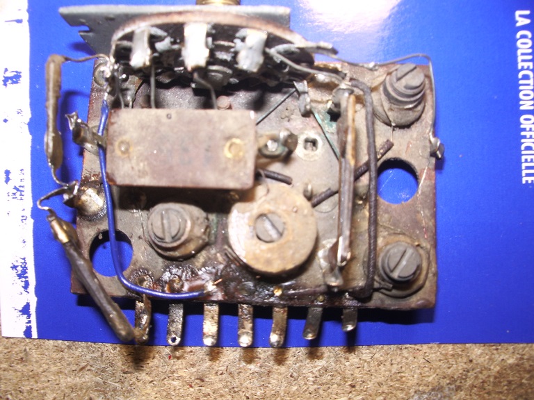

    @ bozec ci joint deux photos du bloc (2gammes PO et GO) et le schéma de la mélangeuse 12BE6.
    merci pour ton aide
Sujet : problème avec les archives Nouveau De bozec  Le 05-12-2020 à 15:59 sta
    en pièce jointe le schéma de câblage de ton bloc ; par contre l'écriture est très petite et je pourrai refaire le tracé plus épais dans la soirée avec l'écriture adéquate si cela te convient car là j'ai une urgence

    @ bozec merci c'est formidable, j'espère donc pouvoir le remettre en marche.
    Pour la grosseur tu n'as rien à faire. En effet il suffit d'enfoncer la touche Ctrl, de la tenir enfoncée et de rouler la mollette de la souris ainsi on grossit ou on diminue la grosseur du document .
