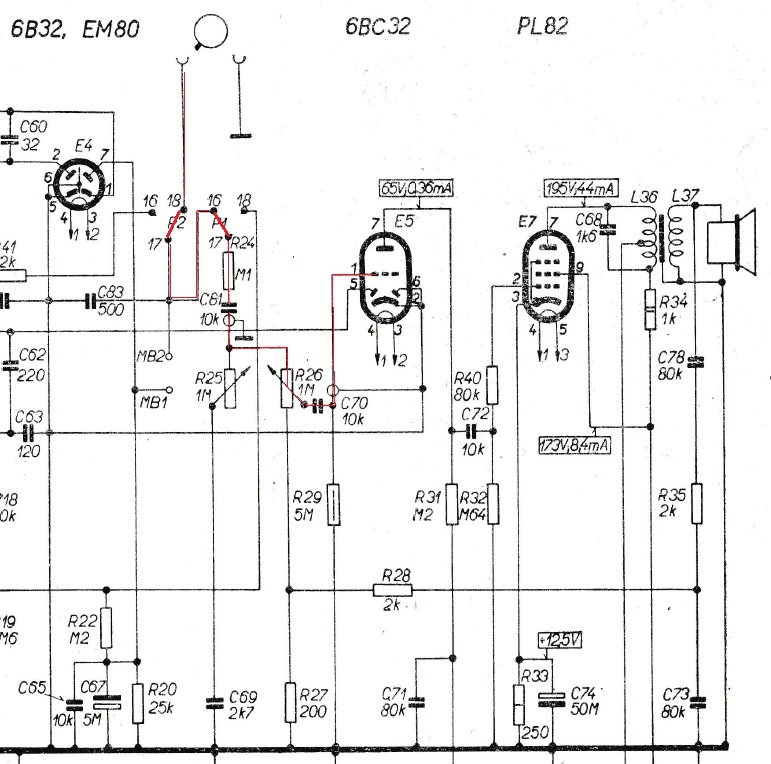

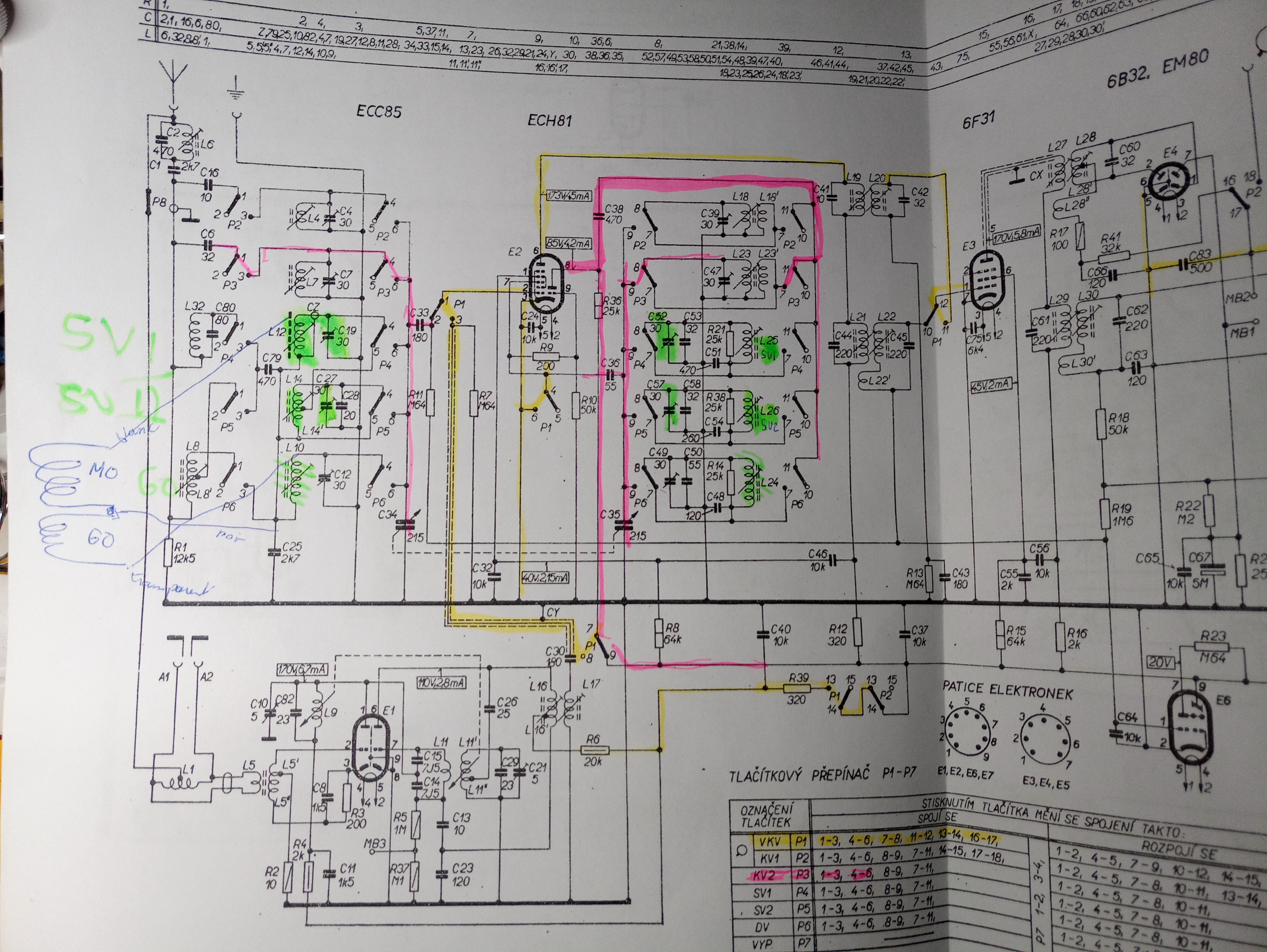

    je ne comprends pas le cheminement en mode PU.
    Qui peut me décrire le circuit jusqu'au potar de volume ?
    Je n'arrive pas à mettre la fonction PU en route avec un signal en entrée.

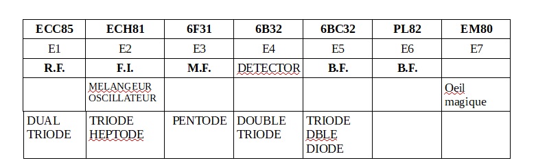

    question 2 :Est-ce que j'ai bien compris le schéma ?
    voir PJ 2 . concernant les fonctions des tubes.

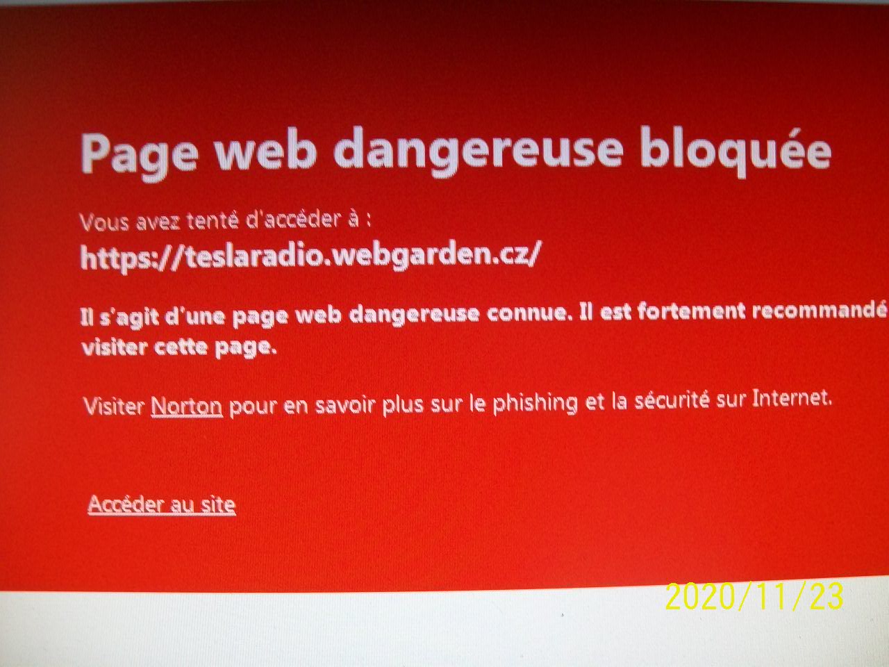

    Méfiance pour le site donné.

    En enfonçant en même temps les touches VKV et KV1 (contacts P1 et P2), on arrive bien sur la grille de la lampe BF ->
    La résistance série de 1M devait correspondre à un PU piezo. Avec d'autres sources BF, peut être la court-circuiter.
    Cordialement : jcj
Sujet : COMPREHENSION DU SCHEMA Nouveau De jcj  Le 23-11-2020 à 15:56 sta
    Petite correction : La résistance série doit faire 100 k. Je suppose que 1M = MOhm, et M1= 0,1MOhm. Elle n'est donc pas très gênante.

    Merci JCJ, c'est bien comme décrit qu'il fallait procéder.
    Sur le plan que tu as annoté, à quoi correspond MB et MB2? Je ne vois pas à quoi ça sert.
    Le site où j'ai téléchargé le schéma est sans danger apparent. Son webmaster Jaroslav Čmugr m'a envoyé le plan de la pose des ficelles. J'utilise NORTON internet Security version payante et la dernière mise à jour il y a 5 H ne signale rien.
Sujet : COMPREHENSION DU SCHEMA Nouveau De jcj  Le 23-11-2020 à 21:11 sta

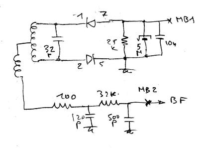

    Je suppose que ce sont des points tests pour le réglage de la FM.
    Selon le schéma gribouillé, en MB1 on doit avoir une tension continue qui indique le niveau du signal HF et en MB2 le signal BF (relevé de la courbe en ''S'' du détecteur de rapport) ->
    J'ai oublié le schéma gribouillé ->

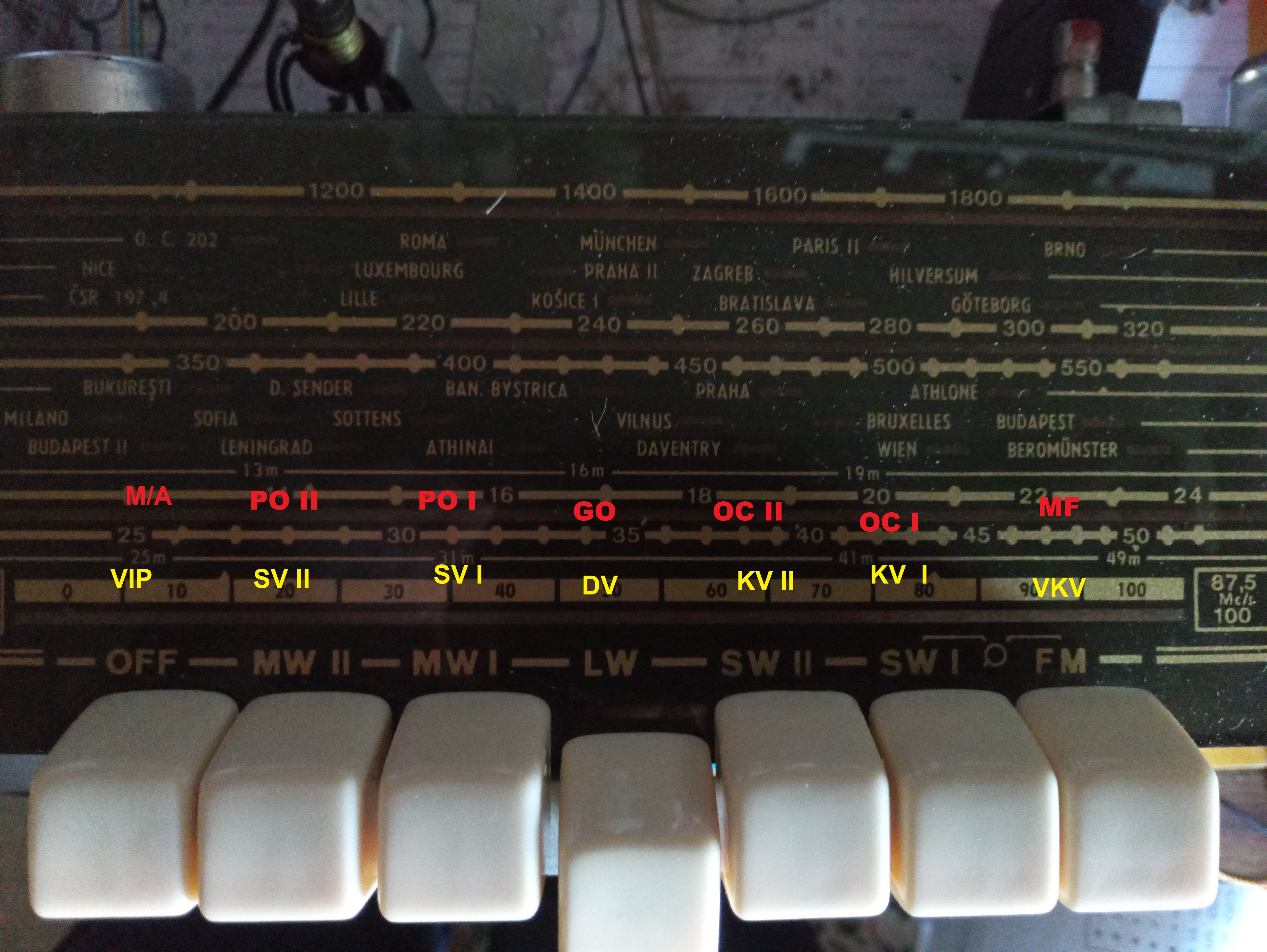

    L'appareil est testé en milieu propre, rien d'allumé autour et pas de connexion en P.U.
    Ci-joint :
    Le clavier et la traduction des abréviations tchèques.
    C'est plus facile pour suivre le tableau du schéma ( pdf message du 23/11).

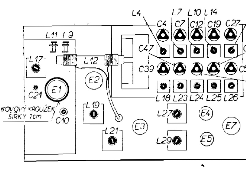

    PJ (525 A) : un document qui situe tous les bobinages.
    En FM, c'est tout bon.
    En Petites ondes (MW2) il y a une grosse ronflette et un sifflement. On ne capte rien (ce matin).
    En MW1, il y a un souffle mais pas de réception.
    En LW, il y a un sifflement sur toute la bande mais on capte RTL.
    Merci pour l'aide.

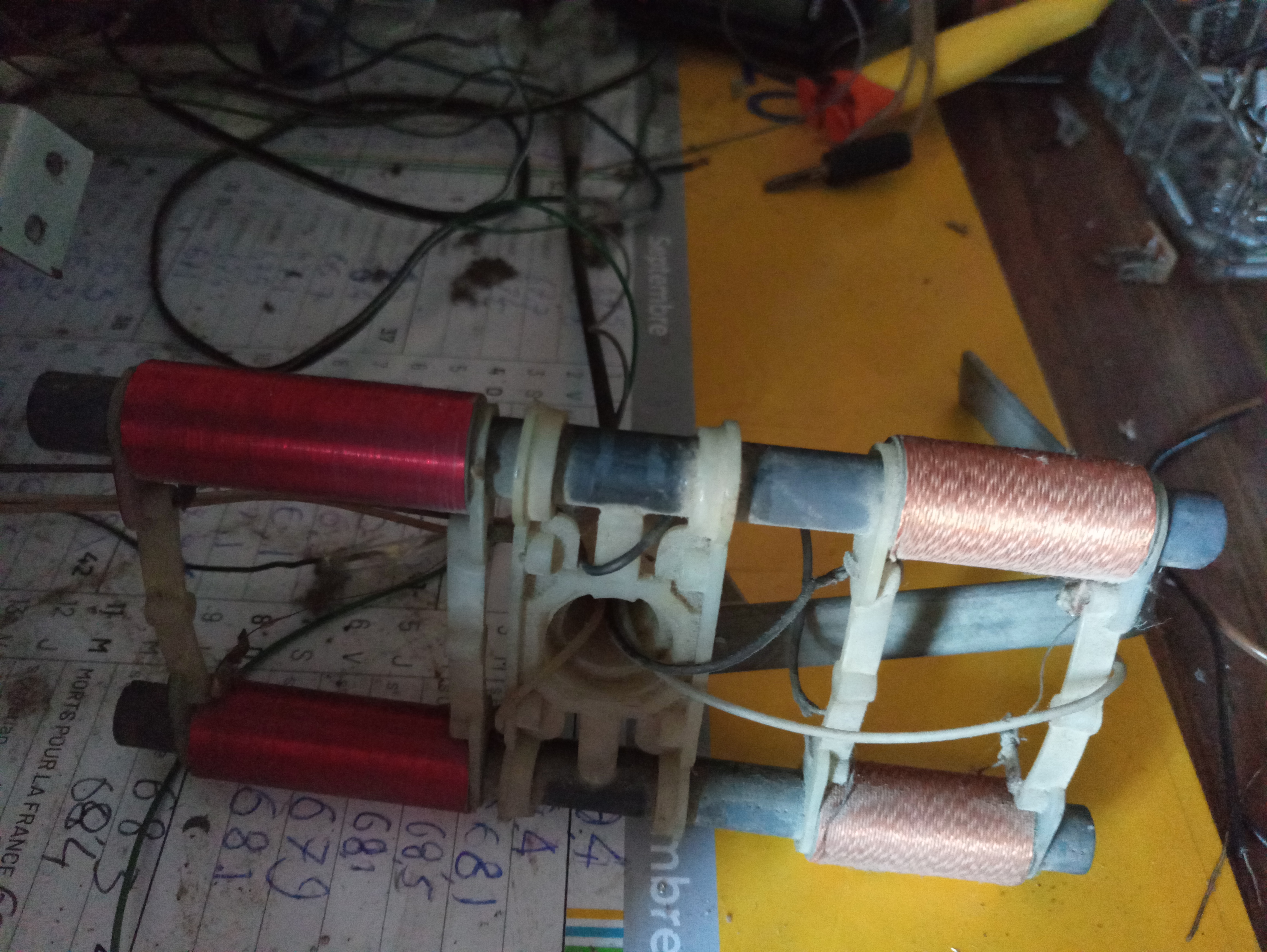

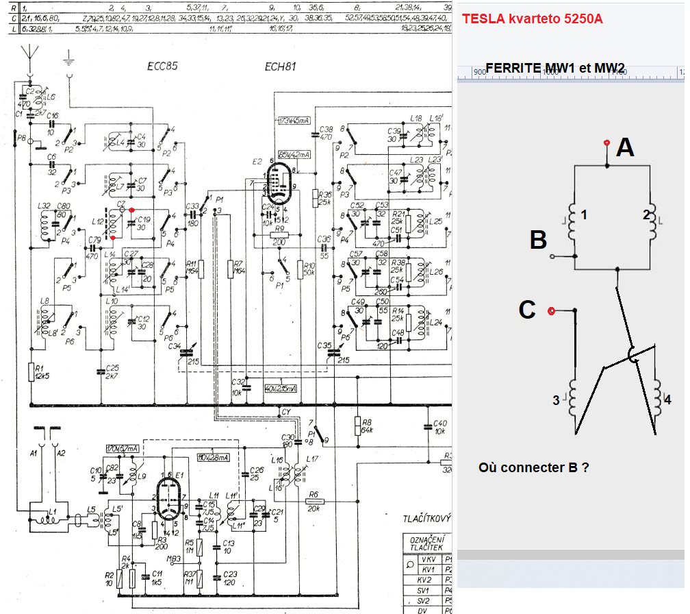

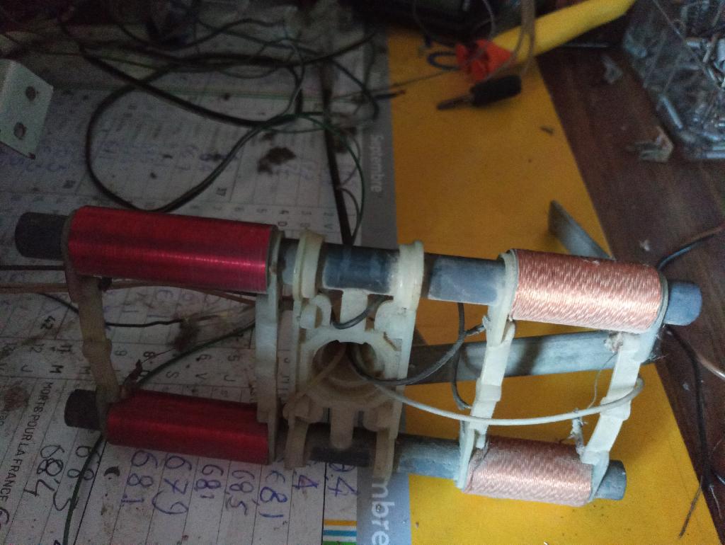

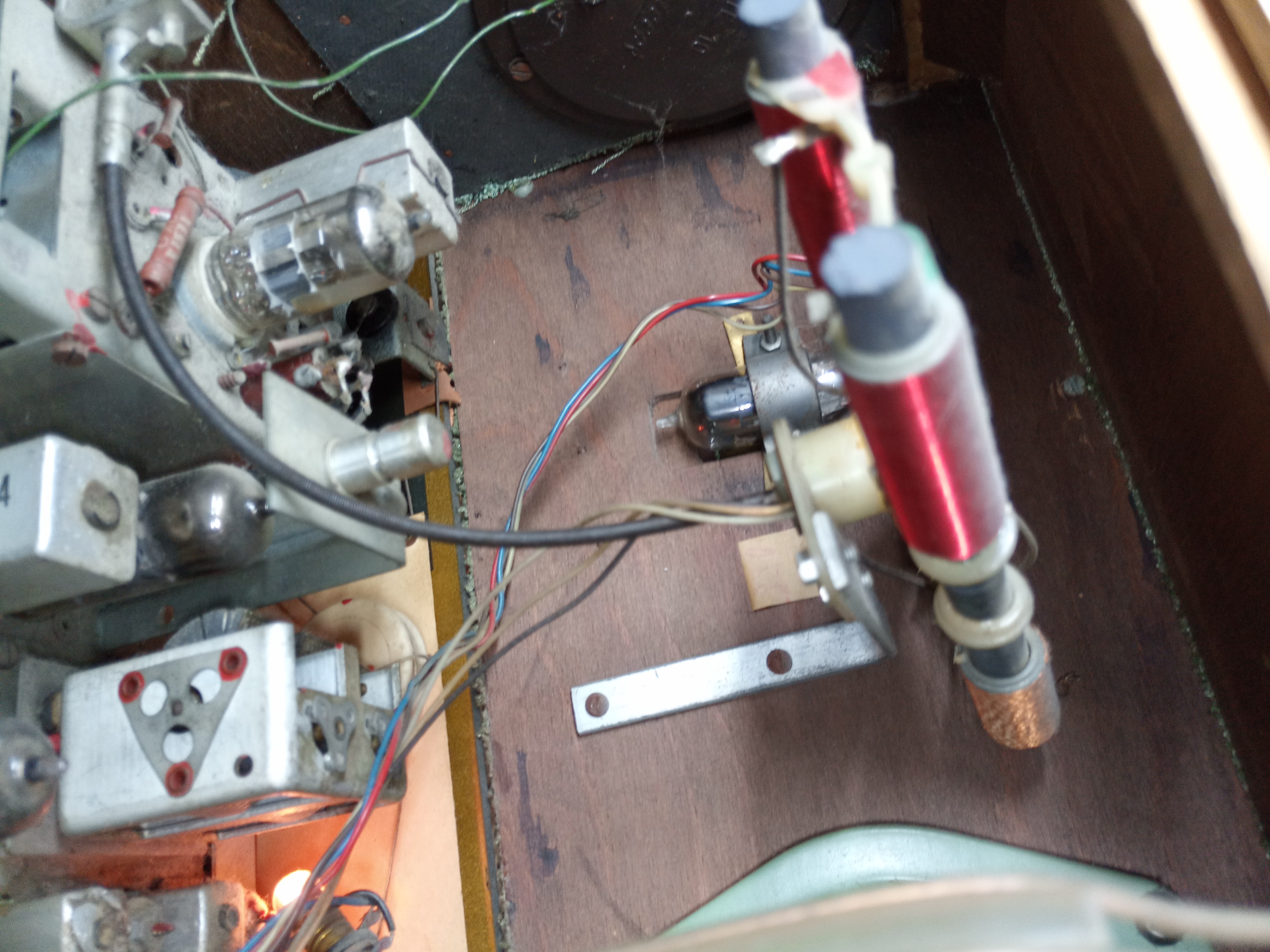

    La ferrite qui sert pour les P.O.1 et P.O.2 (symbolisée par un trait épais sur le schéma) dispose de trois fils, sûrement pour sélectionner 2 (A/B) ou 4 bobinages (A/C).
    Le souci est que je ne vois pas où connecter le fil B sur le schéma. J'ai mis en rouge les deux autres. Il y a un rond clair, que signifie t'il?
    Le schéma complet se trouve en premier message.
    Merci à celui qui m'apportera une réponse.
Sujet : COMPREHENSION DU SCHEMA Nouveau De pointcom  Le 28-12-2020 à 08:10 sta
    Le raccordement de l'antenne ferrite correspond à L8 à gauche sur le schéma. En GO généralement on prend la totalité en PO on prend que la parie où il y a moins de spires
Sujet : COMPREHENSION DU SCHEMA Nouveau De jcj  Le 28-12-2020 à 08:14 sta
    Le ''rond clair'' doit représenter une gaine blindée.
    Je pense que votre poste ne correspond pas au schéma que vous utilisez. L12 de votre schéma correspond à ce dessin. ->

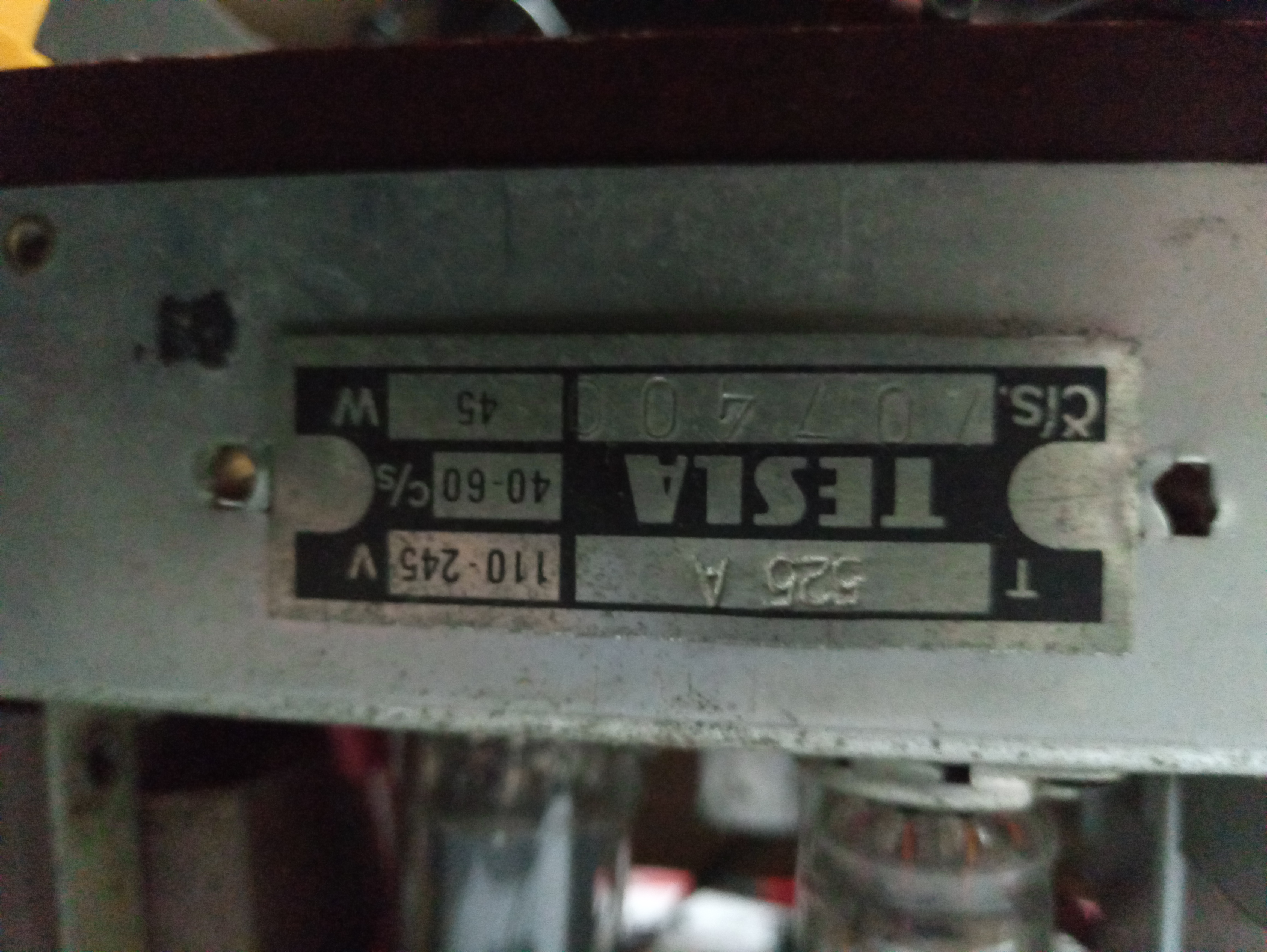

    Quelle est la référence exacte de votre poste ? Photo du carton arrière ?
    Cordialement : jcj
Sujet : COMPREHENSION DU SCHEMA Nouveau De xaaander  Le 28-12-2020 à 14:50 sta
    Bonjour jcj,

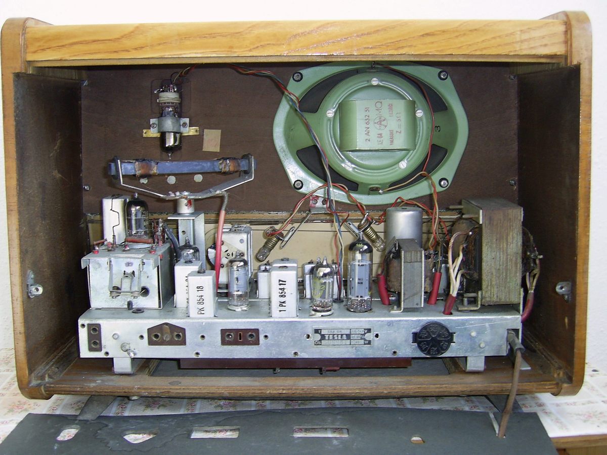

    En effet, ton schéma correspond au modèle en photo ''Kvaretoback'' joint.
    Le problème est que le mien est aussi un 525 A (cf plaque id) sauf que c'est un modèle non OIRT, donc d'exportation. Il y a des modif. mais les variantes n'ont pas fait l'objet de nouveaux schémas. Il y a eu la modif. de la Bande FM, la pose de 2 HP supplémentaires.
    La ferrite a été déclinée en un seul bâton carré (photo ''Kvaretoback'') puis avec 4 bâtons qui étaient en rotation derrière la ECH81 (on voit le support arrondi sur mes photos) et ensuite fixé sur la façade (mon modèle).
    Je n'ai pas encore assez de recul pour comprendre comment connecter le fil B sachant qu'il ne doit pas aller à la masse.
    Une autre idée?
Sujet : COMPREHENSION DU SCHEMA Nouveau De jcj  Le 28-12-2020 à 15:09 sta
    Cela ne va pas être simple, car sur le schéma il n'y a qu'une seule bobine commune aux gammes PO et GO, alors sur vos ferrites on voit des bobines séparées pour les gammes PO (fil divisé rose) et la gamme GO (fil étamé rouge). Le montage de votre bloc doit être totalement différent du schéma.
    N'y a-t-il pas des traces de démontage (soudures fondues récemment, bouts de fils arrachés,..) qui pourraient aider ?
Sujet : COMPREHENSION DU SCHEMA Nouveau De xaaander  Le 28-12-2020 à 15:51 sta
    La doc dit ''feritova antena na sterdnich vlnach.''; ferrite sur onde moyenne.
    Bien qu'il y ait deux . Je suppose que SV1 (PO1) et SV2 (PO2) utilisent les 2 bobinages sur la ferrite mono-bâton. De même ça doit être les bobinages entre A et B (si c'est bien les roses, à vérifier). Les touches doivent y connecter des blocs différents.
    Et entre B et C, ce serait un bobinage GO.
    L'idée est très bonne car la réception en GO ne laisse passer qu'une seule station.
    Ce poste a été pas mal bricolé alors je ne me fie pas aux traces d'autant que certains fils étaient coupés.
    Je suis sûr que c'est la bonne piste! Merci beaucoup pour cette aide constructive.
Sujet : COMPREHENSION DU SCHEMA Nouveau De xaaander  Le 03-01-2021 à 22:09 sta
    Bravo jcj, L'idée était bonne ;)
    J'ai connecté les deux ferrites GO et PO selon le schéma joint.
    En gros, j'ai viré le bobinage L10 (GO) pour le remplacer par celui de la ferrite qui est le plus important. On reçoit bien GO.
    Pour SV1, c'est bobinage PO ferrite + L12 (P4)
    Le fil commun des deux bobinages est relié entre C25 et C79.
    Pour SV2, il semble que la ferrite n'est pas prévue, c'est une partie de L8 et L14 juste après l'antenne. (P5).
    Ca marche pas trop mal si ce n'est qu'il faut débrancher l'antenne filaire si on est sur SV1 (mode ferrite) pour ne plus avoir d'affreux parasites. Bizarre ..
    Ceux qui restent après avoir débranché l'antenne s'atténue pas mal si on met le doigt à la jonctionL12/C19 (là ou il y a le rond). J'ai essayé de mettre une capa entre ce point et la masse mais ça coupe presque tout.
    Il y a encore un lézard dans le poste....
