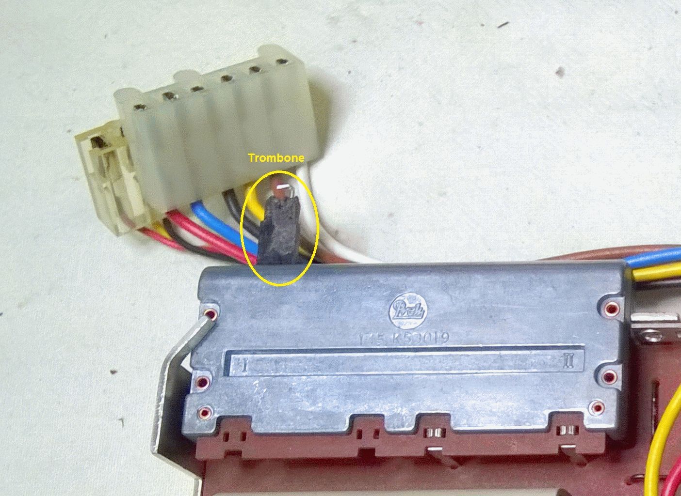

Sujet : potentiometre double 3 megohms Nouveau De Schoser  Le 29-10-2020 à 17:36 cms
Potentiomètre "Preh", Doigt de Curseur endommagé et réparé avec un Trmbone !
Puis de la Graisse Silicone sur la Glissière pour éviter le bloquage.
Idem à ce que Pointcom explique... et cela fonctionne !
Ce serait mieux qu'un Potentiomètre Rotatif.
Voir Image.
Amicalement

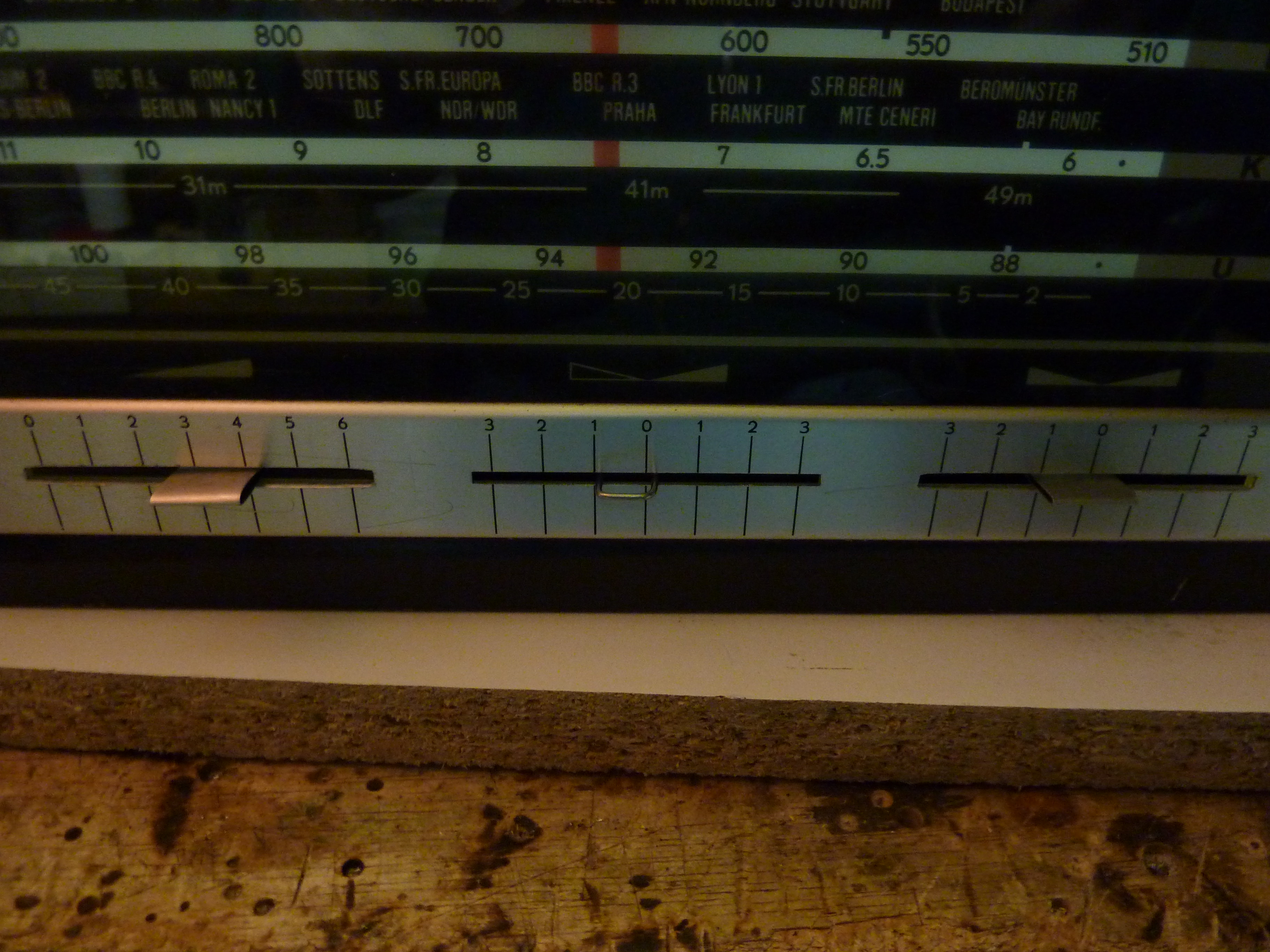

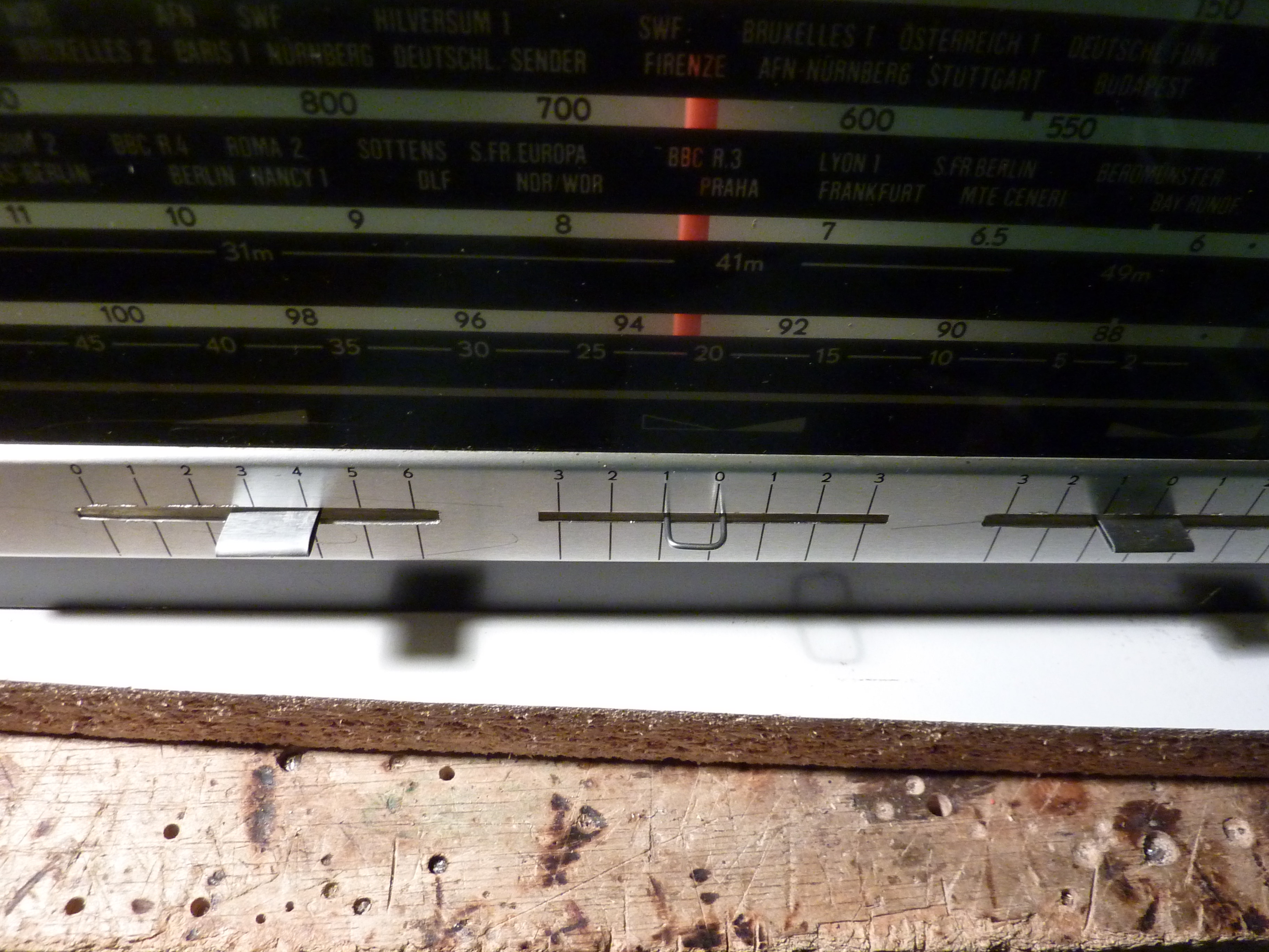

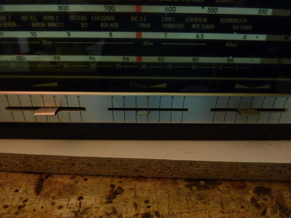

Sujet : potentiometre double 3 megohms Nouveau De PHY  Le 03-11-2020 à 18:53 sta
    Voici la réalisation avec trombone et aussi avec partie alu très fine d'ancienne disquette d'ordi pour les 2 autres potentiomètres.
    bonne soirée.
    Phy
