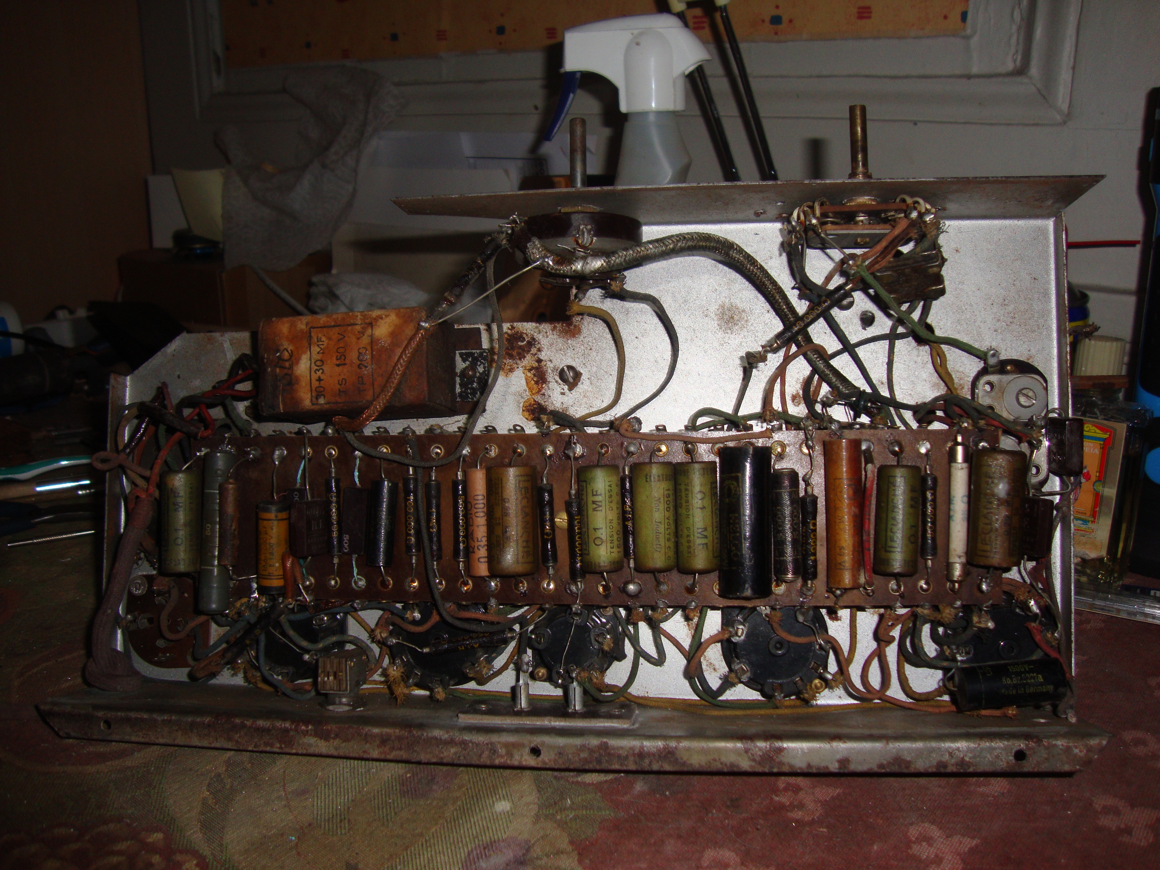

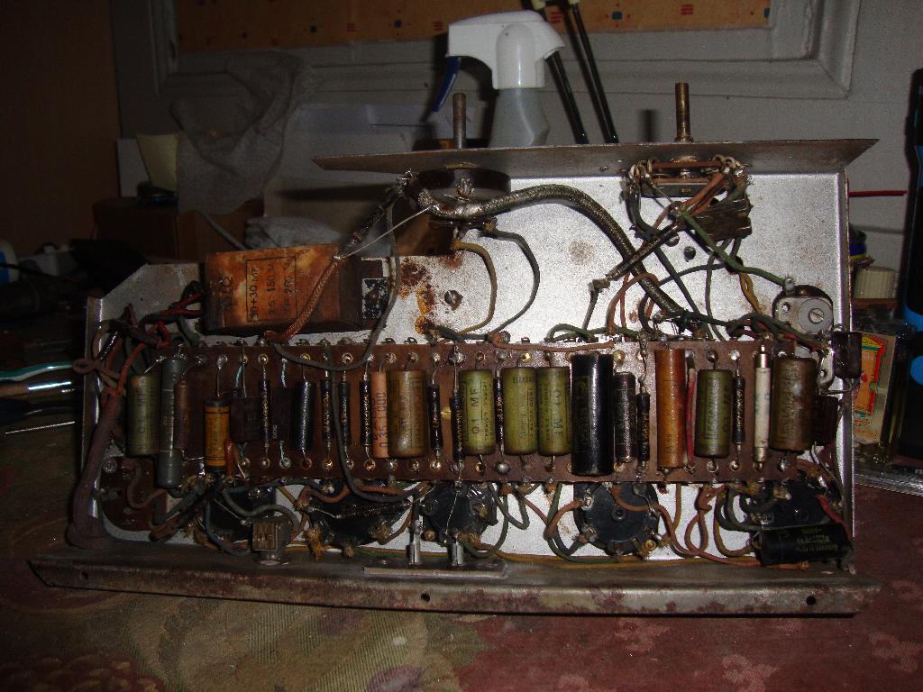

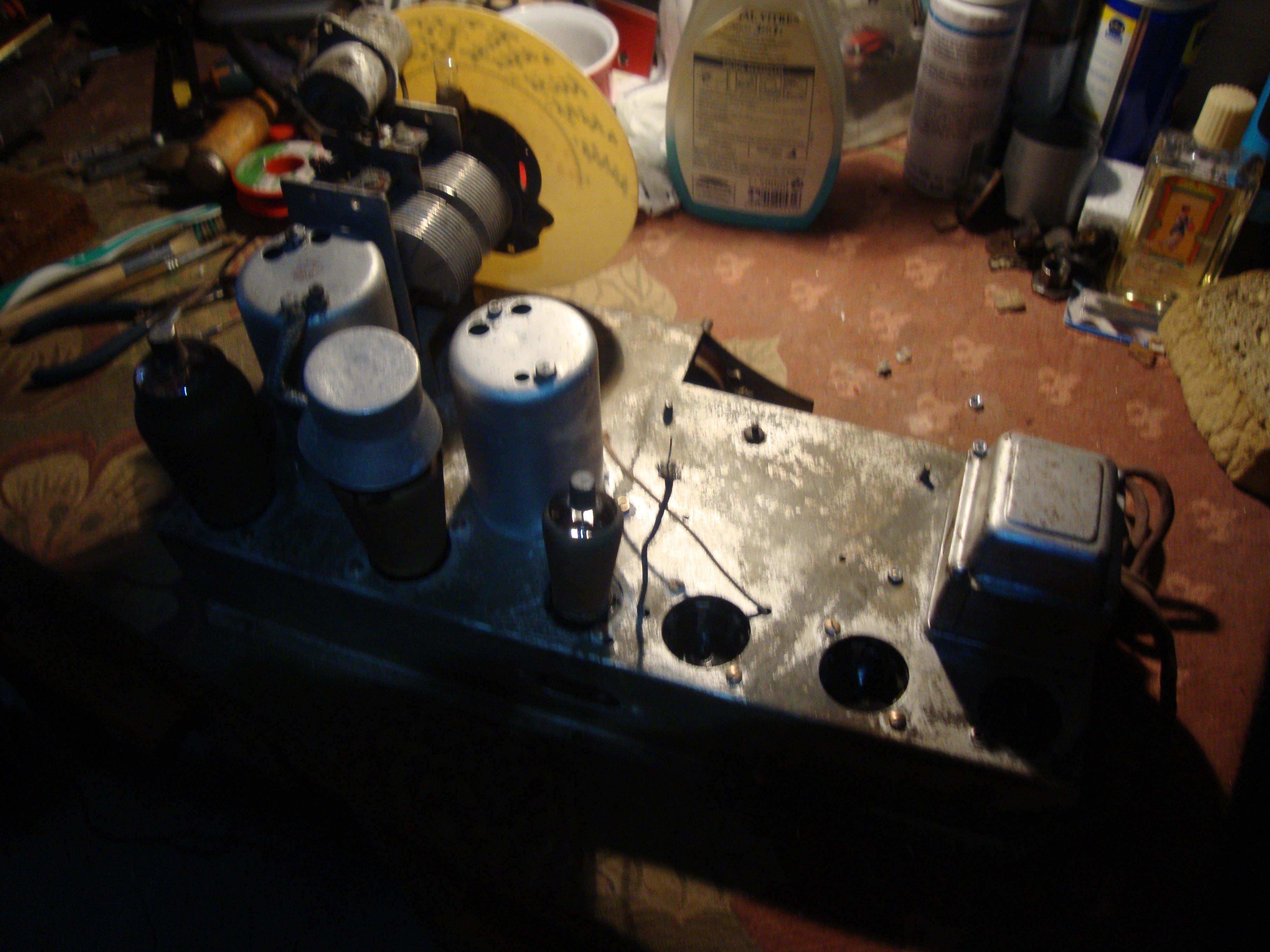

Sujet : A.I.R ! Nouveau De vitus  Le 12-07-2020 à 15:44 sta
    Comme promis,
    quelques photos de l'AIR TC 435
    ainsi vous pourrez voir, le châssis :
    le dessus en cours de nettoyage avec les CINQ emplacements des lampes (et non six)
    le dessous en l'état et avant que je ne remplace condensateurs et autres éléments qui pourraient avoir vieilli... le coup d’œil vaut le coup, une grande sobriété et une disposition ordonnée d'une façon parfaite.

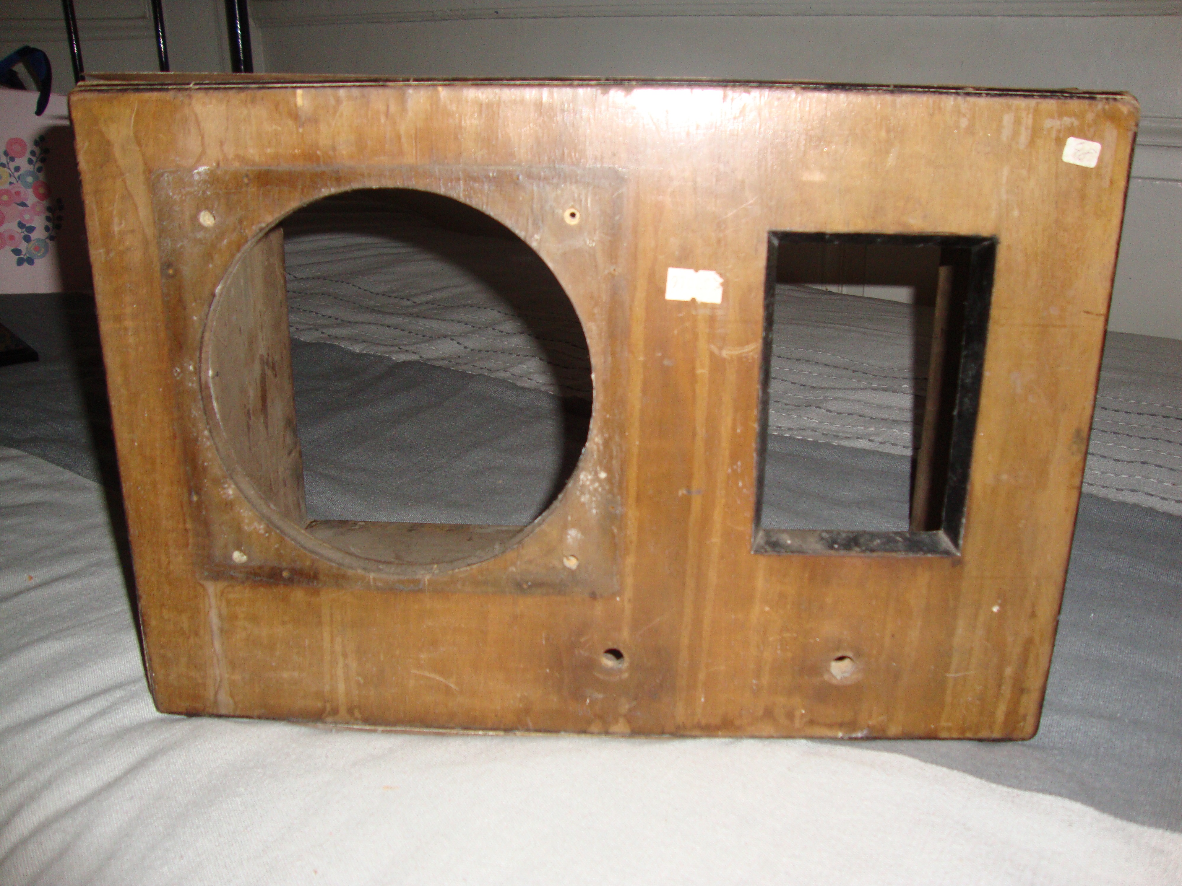

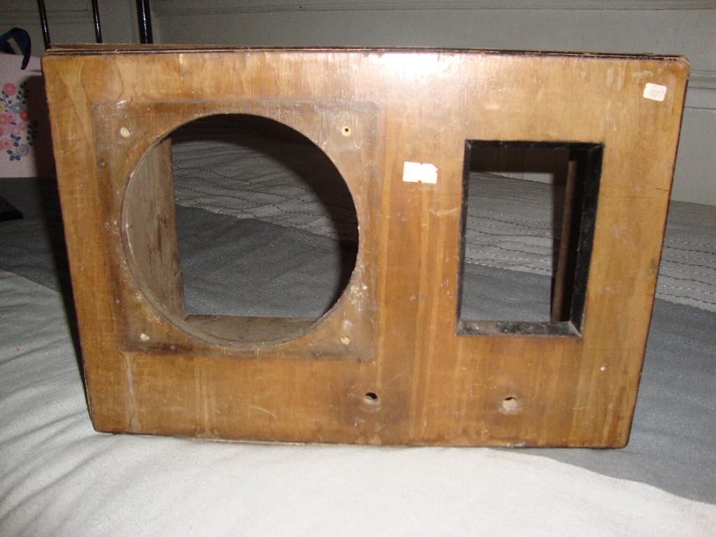

    Le boitier vide en l'état (plaqué décollé un peu partout...)

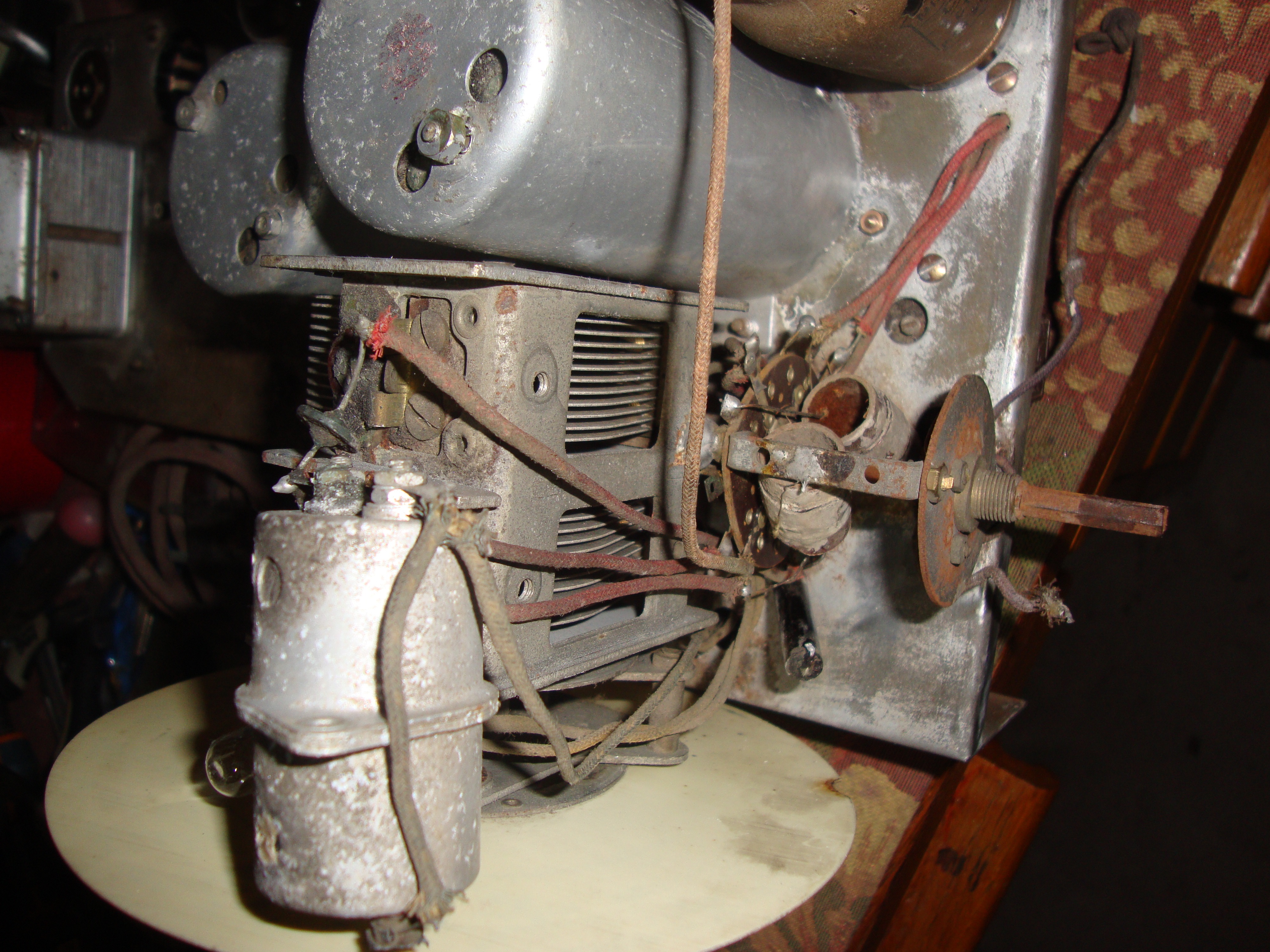

    Enfin, une vue prise sur le côté droit : un système bizarre qui a été ajouté : connecteur mettant dans le circuit deux self entre les condensateurs variables et la CK1 ainsi qu'une sorte de transformateur bizarre placé sur le haut de la cage des condensateurs variables. Il me semble que cette modification assez ''artisanale'' a été effectuée pour obtenir la gamme des ondes courtes, gamme qui ne devait pas exister sur le poste d'origine.
Sujet : A.I.R ! Nouveau De f6cer  Le 13-07-2020 à 09:42 sta
    Le systeme curieux a ete decrit maintes fois par Aisberg pour rajouter les OC a des recepteurs qui n’en disposaient pas mais ....... êtes vous sur de la CB1 ?
