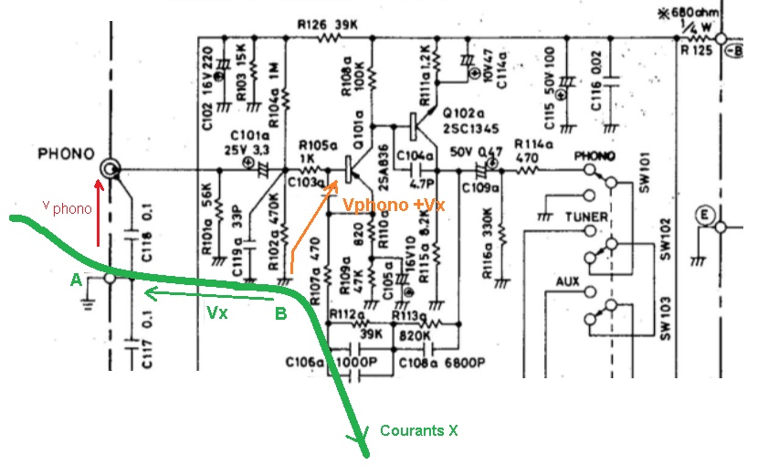

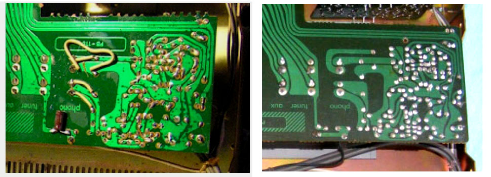

Sujet : Ampli en panne. Aide, svp Nouveau De jcj  Le 05-09-2019 à 07:46 sta
    A voir sur le net comment a été modifié le circuit du préampli phono ->, on comprend qu'il y avait au début un problème de conception.
    La piste de masse devait servir à véhiculer, entre les points A et B, des ''courants X'' qui n'avaient rien à voir avec l'entrée phono (2d schéma ->) d'où une tension Vx créée dans la piste par ces courants indésirables qui s'ajoutait à l'entrée phono. Vu le niveau très bas de l'entrée phono quelques fractions de mV suffisent à perturber le signal.
    Cordialement : jcj
Sujet : Ampli en panne. Aide, svp Nouveau De georgesgiralt  Le 05-09-2019 à 10:40 sta
    OK. Je ne connaissait pas. Pourtant on aurait pu penser que Luxman eût fait bien du premier coup ?
    Ou bien avait les moyens de refaire une implantation de circuit sans problème ?
    Comme quoi, on n'est jamais sur de rien !
