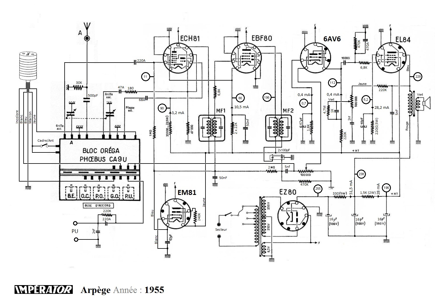

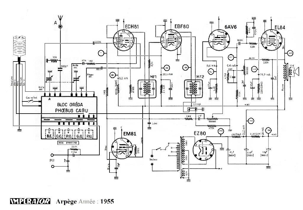

Sujet : imperator Nouveau De bozec  Le 14-07-2019 à 15:31 sta
    le schéma de l'impérator arpège a le même jeux de tubes; je vous met le schéma
    cordialement Bozec
Sujet : imperator Nouveau De leullier  Le 14-07-2019 à 17:08 sta
    Merci pour le schéma.
    Paul

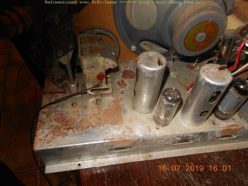

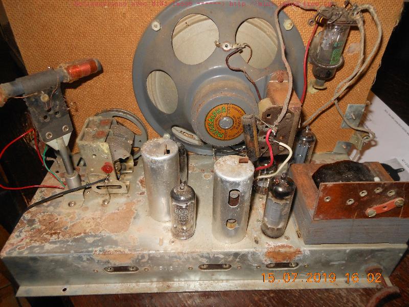

    début de la remise en état, em 81 ne fonctionne pas ;quelques fils coupés au niveau du cadre mobile (réparé ça fonctionne )quelques traces de rouille sur le châssis (une idée pour sans débarrassée ?
Sujet : imperator Nouveau De Adams  Le 15-07-2019 à 12:49 sta
    Une photo permettrait d'avoir une idée de l'étendue et de la profondeur des dégâts.
    En fonction de cela, on pourrait mieux adapter le remède.
    michel87

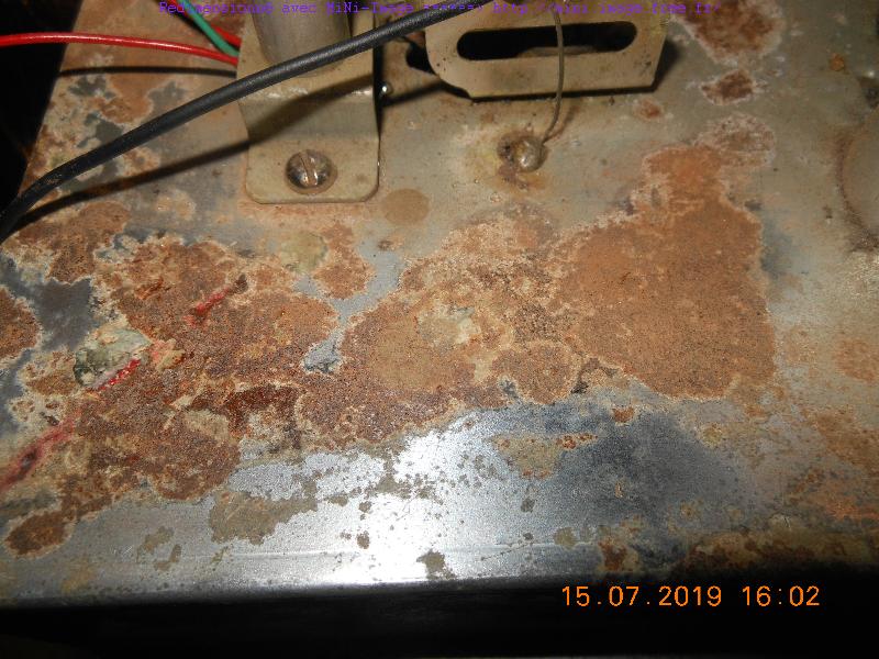

Sujet : imperator Nouveau De leullier  Le 15-07-2019 à 16:42 sta
    petites photos
Sujet : imperator Nouveau De caseveck  Le 15-07-2019 à 17:09 sta
    pour moi personnelement c'est a tout d'écablé et démonter les composants après poncé le chassis,nettoyer les composants et seulement ensuite controler toutes les pieces et proceder au remontage,c'est du boulot mais si on veux un bon résultat!!!
    bon courage caseveck
Sujet : imperator Nouveau De leullier  Le 15-07-2019 à 17:21 sta
    je n'ai jamais fait ce genre de chose ! il est vrai que les photos semble être plus terrible que la réalité.,pour l'instant tout a l'air de fonctionner sauf l' em81 , chauffage ok et ht le tube ne veut pas émettre sa couleur verte,j'en essai 3 autres au cas ou toujours pareil !
    resistance 470k ok
Sujet : imperator Nouveau De Adams  Le 15-07-2019 à 17:29 sta
    Comme le dit caseveck, le résultat est fonction du temps à passer sur l'opération.
    Le démontage, nettoyage des éléments présents sur le châssis prend énormément de temps.
    Le ponçage demande un soin particulier selon la profondeur d'attaque de la rouille et qui dit ponçage dit fine poussière métallique
    Cela dit, si l'appareil a subi les déjections de rongeurs ou d'oiseaux, la tôle peut être attaquée profondément.
    michel87

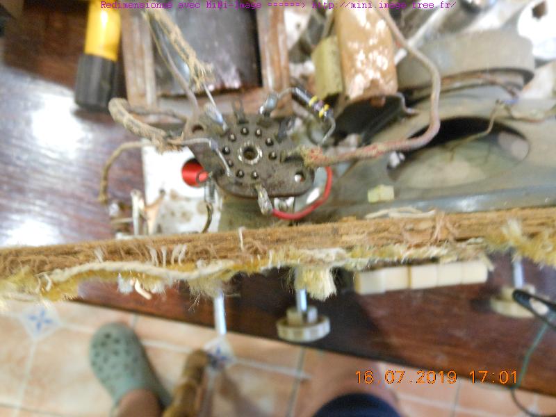

Sujet : imperator Nouveau De leullier  Le 16-07-2019 à 17:16 sta
    une petite photo pour votre aide.
    fil rouge vers MF 0.7v
    résistance 470k.230v
    filament OK
    sinon le poste a l'air de fonctionner normalement
    merci de votre aide
Sujet : imperator Nouveau De leullier  Le 16-07-2019 à 20:39 sta
    une idée pour ce problème,pouvez vous vérifier d’après la photo ?je patine !!!!
Sujet : imperator Nouveau De Adams  Le 16-07-2019 à 20:49 sta
    Si cela est possible bien sûr, une photo plus nette et de plus près pourrait faciliter les choses. Merci
    michel87
Sujet : imperator Nouveau De Adams  Le 16-07-2019 à 23:04 sta
    Le câblage du tube correspond bien à ce brochage?
    Peut être une modif erronée antérieure.
    michel87

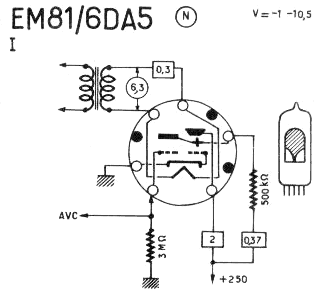

Sujet : imperator Nouveau De Pascal  Le 30-07-2019 à 18:48 sta
    Bonjour. Sur une station arrivant fort, mesurez la tension négative de CAG. Pour l'oeil magique EM81 tension sur la grille de commande (pinoche 1) de -1 à -10.5V.
    EM81 en fichier joint.
.PDF
Sujet : imperator Nouveau De TSF18  Le 30-07-2019 à 19:00 sta
    Il peut être normal de trouver qu'une petite variation de la tension de commande de l'oeil magique pour deux raisons. La 1ère est que votre voltmètre dispose d'une impédance de mesure trop faible et qu'il déstabilise le circuit. La 2ème est que votre réseau de tensions négatives (aussi appelé CAG ou antifading) à une résistance qui n'est plus à sa valeur de référence (de l'ordre du M).
    Dans tous le cas ce problème si il en est un n'a rien à voir avec le fait que l'EM81 ait une tension de commande trop faible. Si il ne s'allume pas c'est qu'il n'y a pas de débit dans le tube (intensité cathodique nulle, donc pas de flux électronique entre anode et cathode, donc pas de lumière verte). De plus il est fort étonnant que vos autres tubes EM81 soient HS.
    Pour vous dépanner je vous propose de construire un petit circuit de test. Le schéma est le même que dans le livre Radio Tube sauf que vous ne raccordez rien à la grille de commande. En guise de haute tension vous pourrez soit mettre une alim HT de labo (si vous en avez une) soit la sortie du redresseur de votre poste vous devrez trouver une tension un peu élevé pour ce type de tube mais cela n'est pas grave il aura simplement plus de luminosité.
    Bonne chance à vous

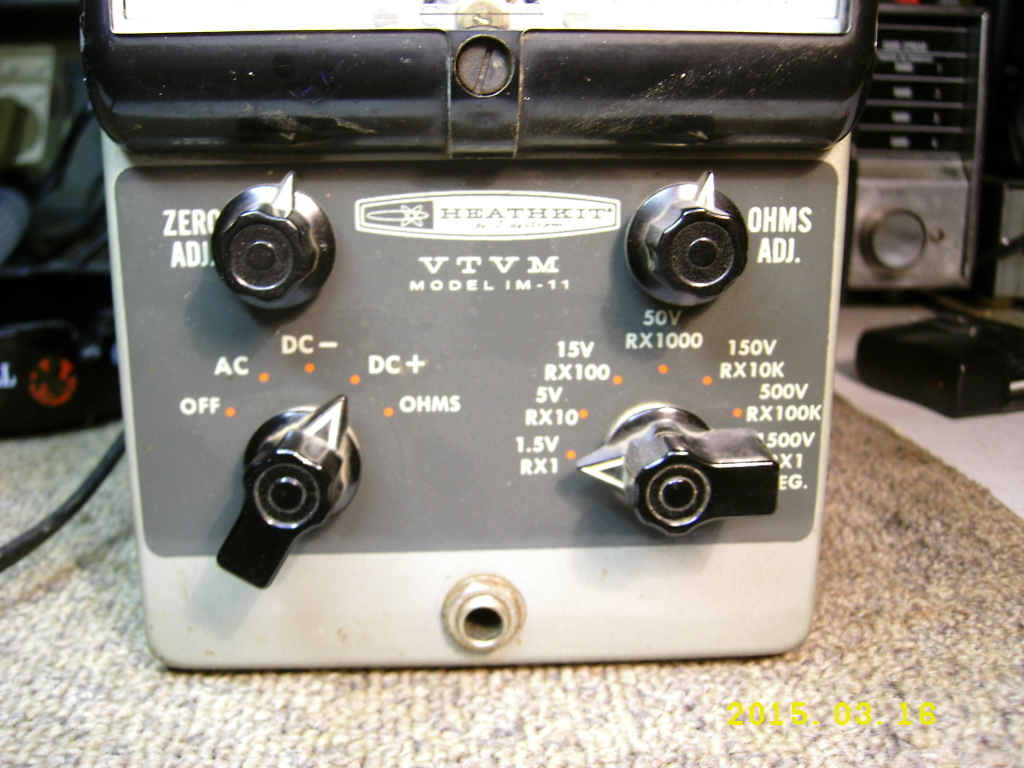

Sujet : imperator Nouveau De Pascal  Le 31-07-2019 à 16:13 sta
    Avec un générateur HF modulé et un multimètre à aiguille, ce n'est pas bien compliqué de voir d'où vient le soucis.
Sujet : imperator Nouveau De f6cer  Le 31-07-2019 à 20:38 sta
    Ah bon ?
Sujet : imperator Nouveau De Pascal  Le 31-07-2019 à 23:04 sta
    Et oui, pour le dépannage et l'alignement je préfère un bon VTVM à aiguille qu'un numérique. On voit tout de suite dans vers quel niveau va le signal en + ou en -
    Je ne parle pas de Métrix 462.
Sujet : imperator Nouveau De f6cer  Le 31-07-2019 à 23:36 sta

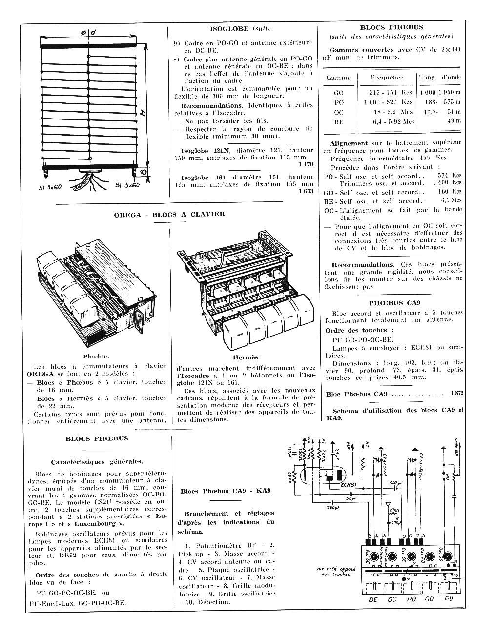

Sujet : imperator Nouveau De leullier  Le 02-08-2019 à 17:13 sta
    bloc orega phoebus , je recherche le schéma et surtout la correspondance des noyaux
    merci
Sujet : imperator Nouveau De bozec  Le 02-08-2019 à 17:58 sta
    bloc orega phoebus en pièce jointe
    cordialement Bozec

Sujet : imperator Nouveau De bozec  Le 02-08-2019 à 18:05 sta
    re oublié la deuxième page
Sujet : imperator Nouveau De leullier  Le 02-08-2019 à 21:20 sta
    Bonsoir Bozec ;
    Merci pour le schéma, quelle bagarre avec ce poste, je reçois parfaitement GO OC BE aucune station PO , sifflements et gargouillis , si j'arrive a capter les PO je laisse tomber EM81 qui fonctionne mais pas correctement.
    bonne soirée
    Paul
