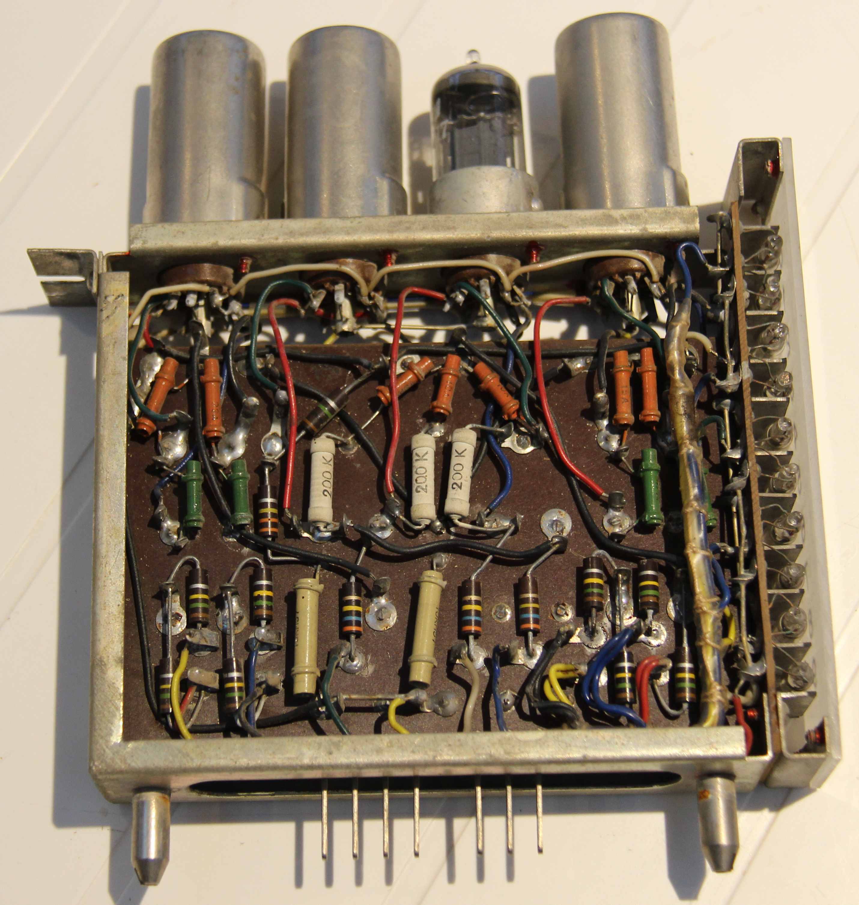

Sujet : Rochar A477U et A770 Nouveau De patb  Le 05-01-2019 à 17:12 sta
    le sujet ne motive pas geand monde!
    pourtant belles peces d'electronique!
    voici une decade
    Patrick
Sujet : Rochar A477U et A770 Nouveau De Michel87  Le 05-01-2019 à 18:50 sta
    Je n'ai malheureusement aucune doc sur ce type de compteur, mais seulement des souvenirs de 1960 / 65.
    Y a t il des repères sur les cartes pour confirmer ces dates?
    Effectivement, belles pièces avec, comme toujours à cette époque, des pièces mécaniques à la robustesse surdimensionnée.

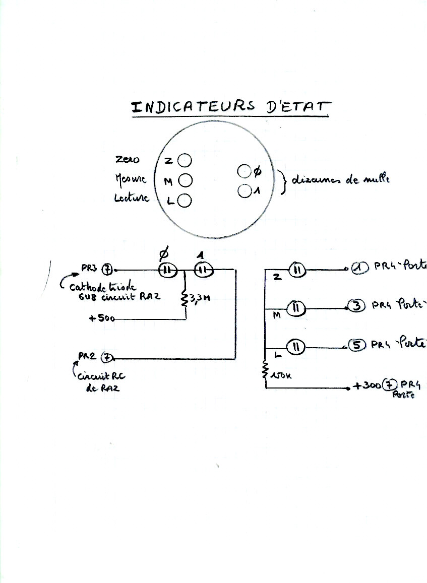

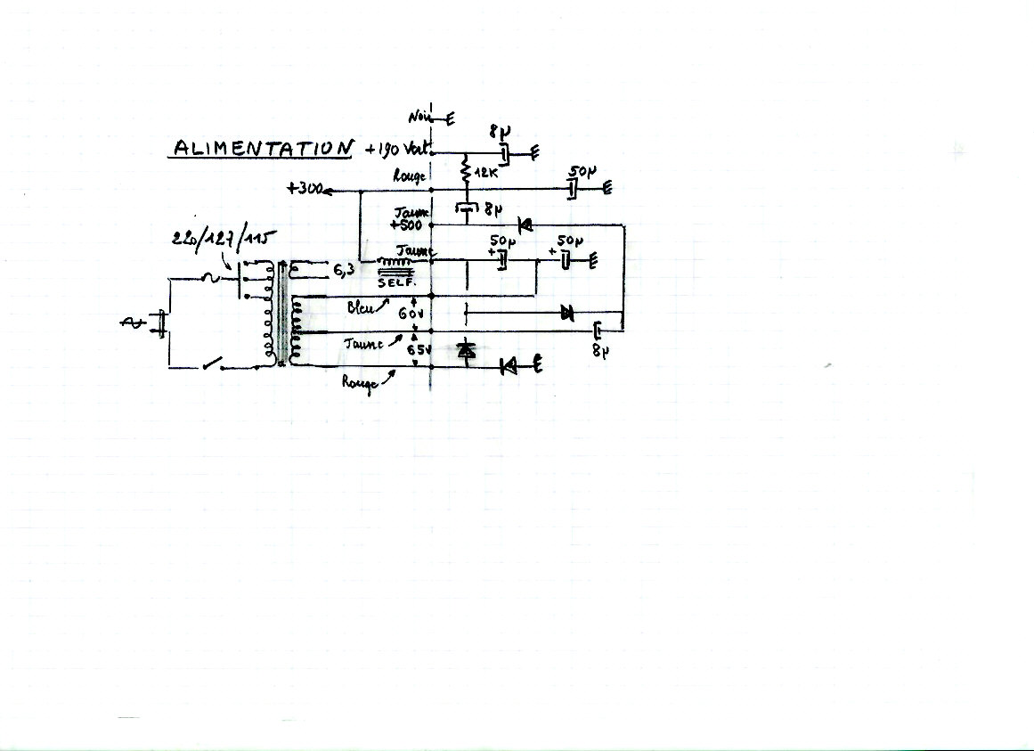

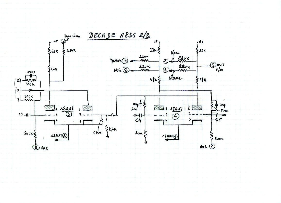

Sujet : Rochar A477U et A770 Nouveau De F2FO  Le 07-01-2019 à 16:53 sta
    En espérant que cela arrive à bon port...il y a une quinzaine de schémas...pou voir si ça marche
    je fais juste un essai...
    73 F2FO

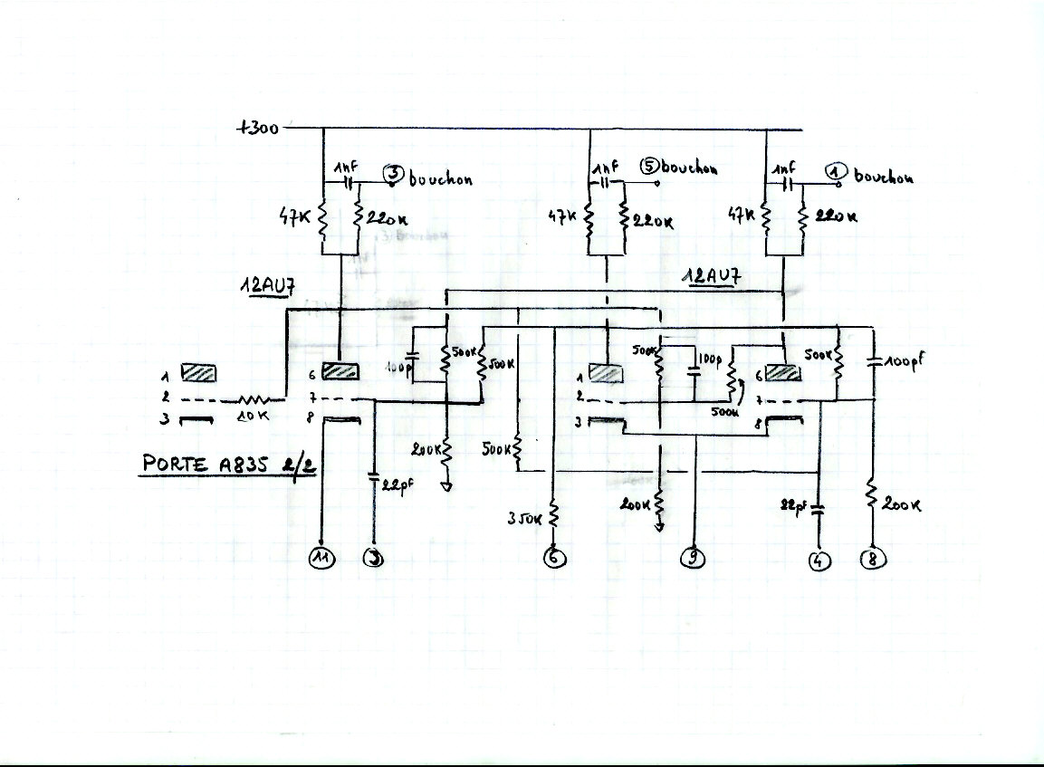

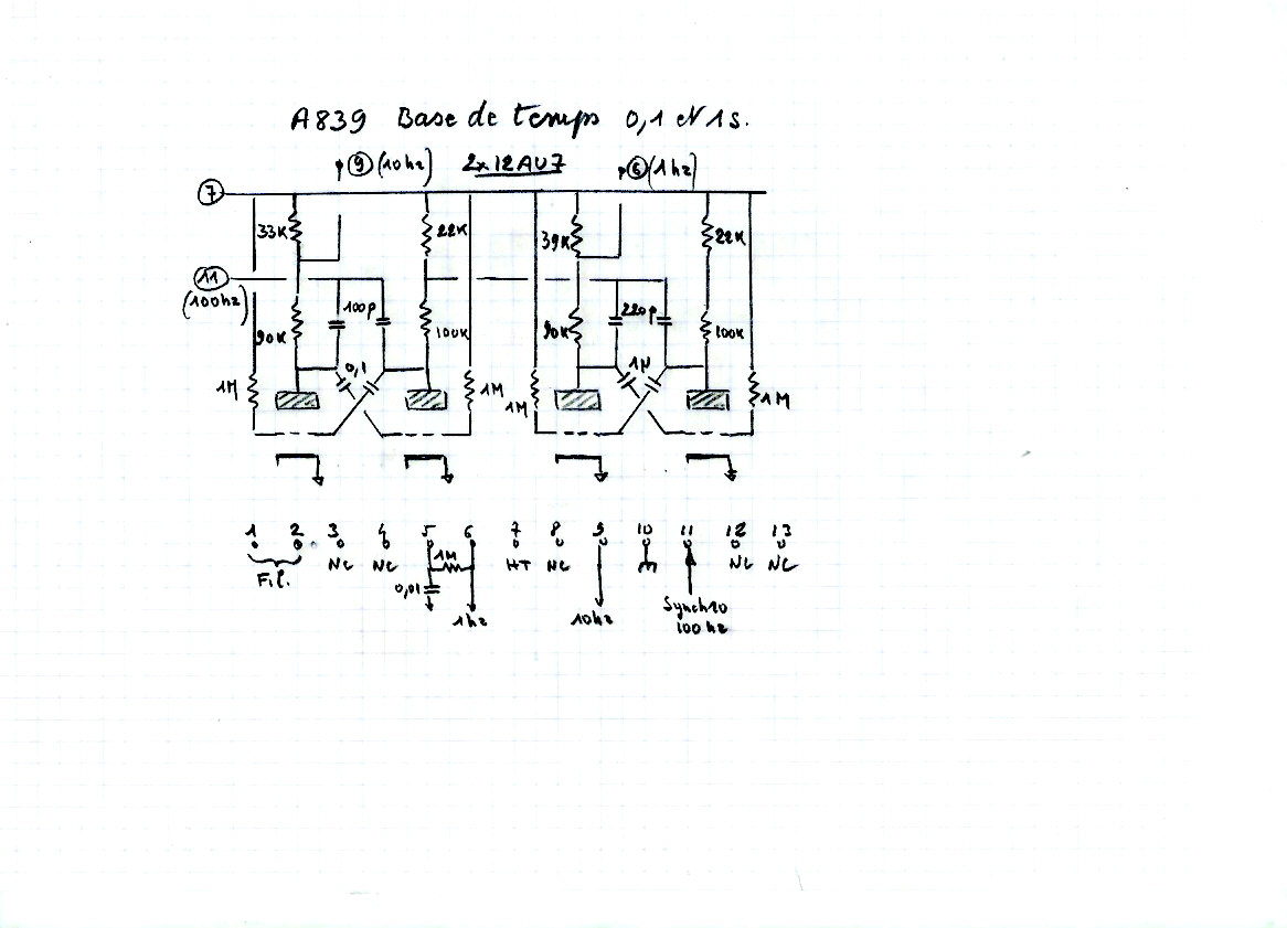

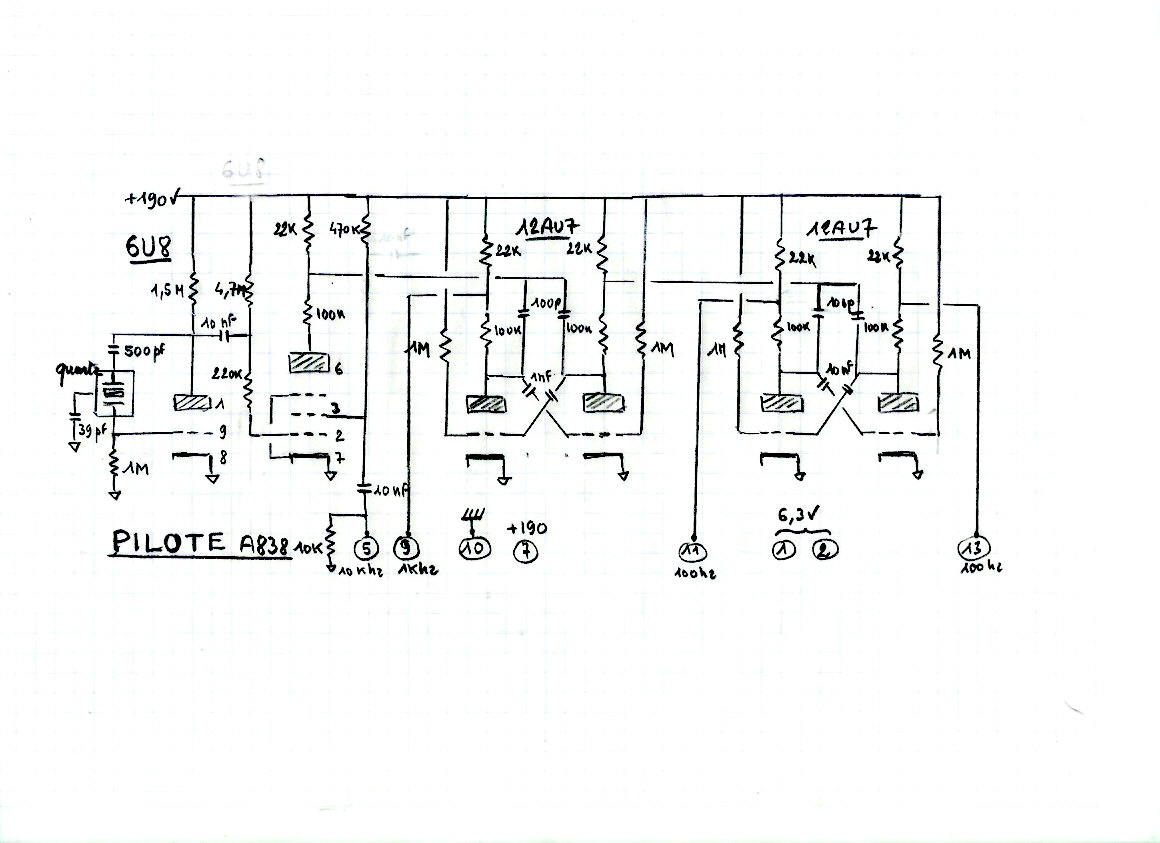

Sujet : Rochar A477U et A770 Nouveau De F2FO  Le 07-01-2019 à 17:05 sta
    La suite...
    En passant... ROCHAR = Royer---Charbonnier du nom des fondateurs

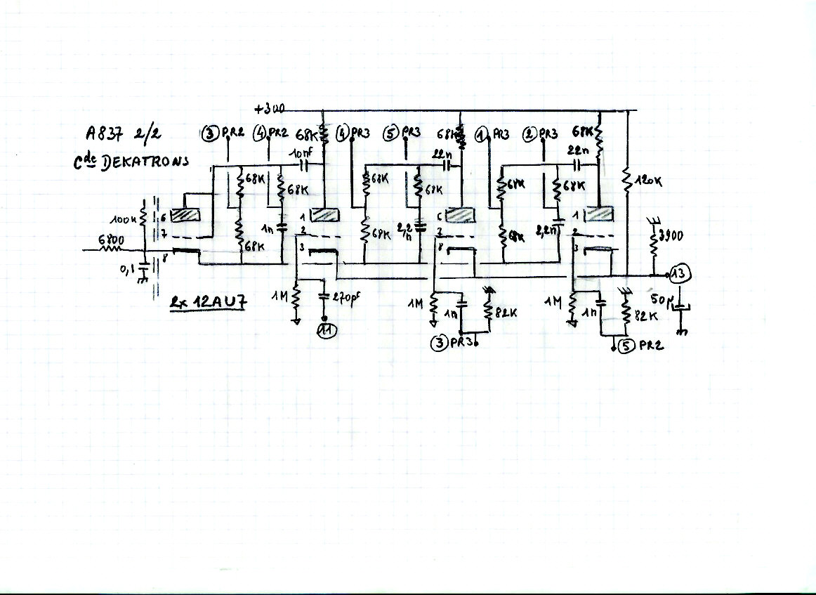

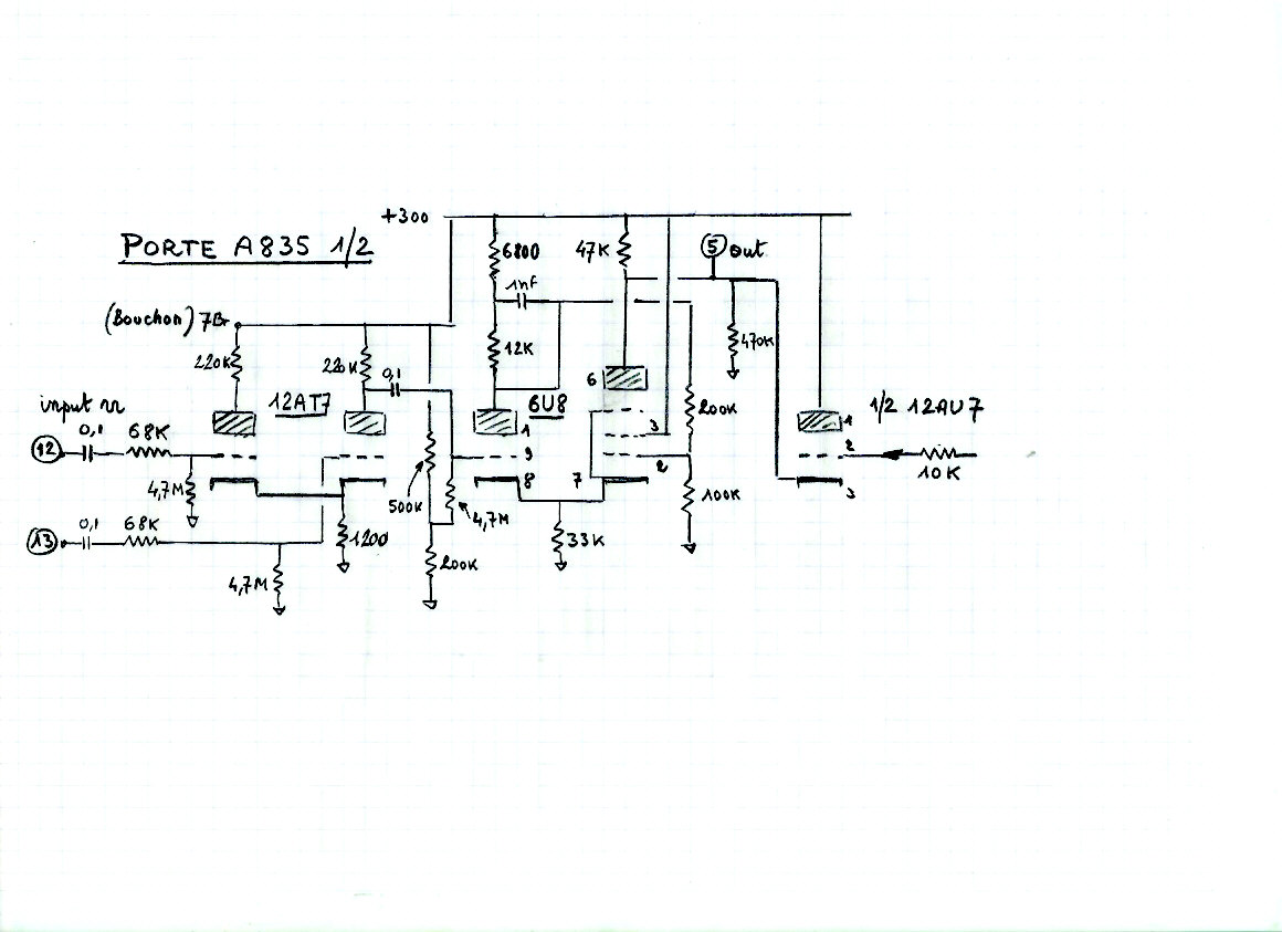

Sujet : Rochar A477U et A770 Nouveau De F2FO  Le 07-01-2019 à 17:06 sta
    quatre de plus

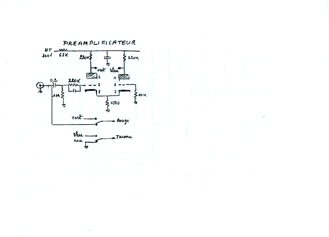

Sujet : Rochar A477U et A770 Nouveau De F2FO  Le 07-01-2019 à 17:09 sta
    Ouf....
    F2FO

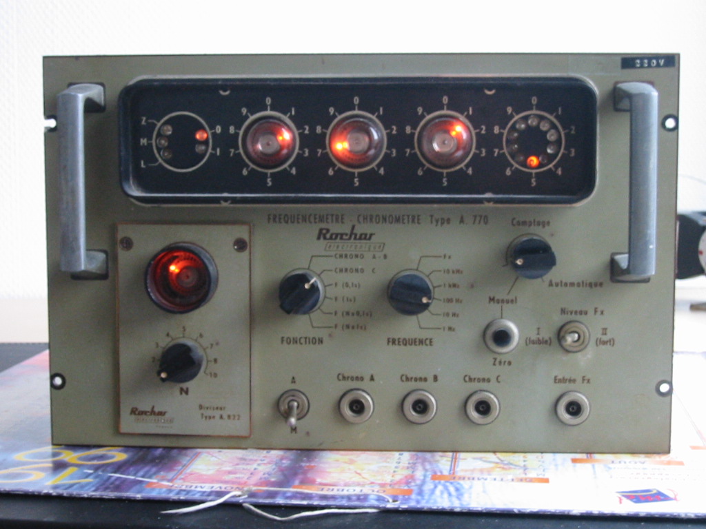

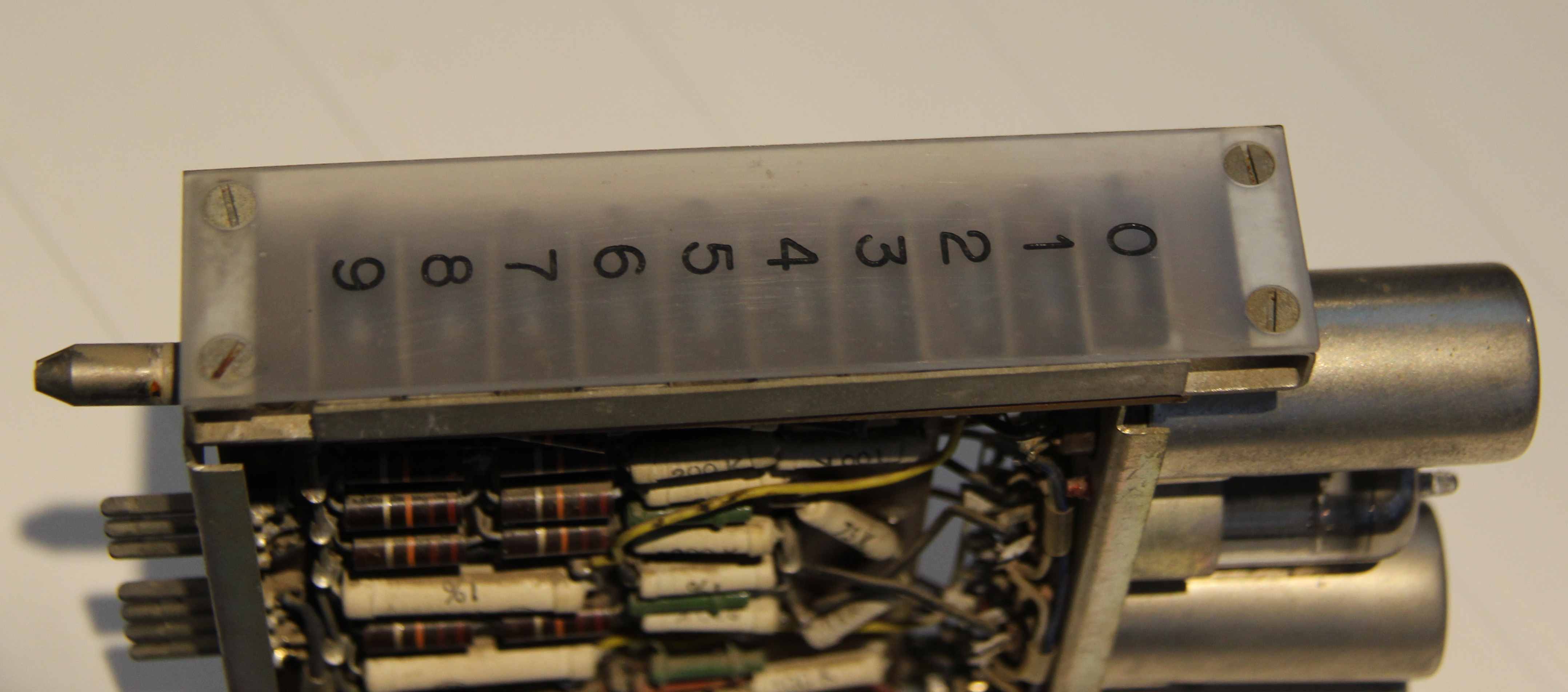

Sujet : Rochar A477U et A770 Nouveau De F2FO  Le 07-01-2019 à 17:13 sta
    Juste pour en avoir fait le tour...son portrait
    73 F2FO
Sujet : Rochar A477U et A770 Nouveau De patb  Le 07-01-2019 à 17:41 sta
    Bonsoir Claude,
    merci pour le schema
