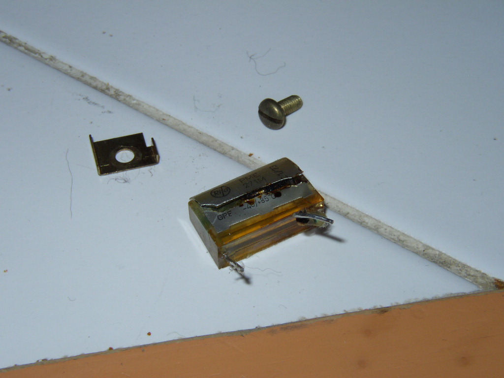

Sujet : encore un condo fumigène Nouveau De julienbeta  Le 31-08-2018 à 10:13 sta
    en mettant la machine à coudre sous tension vl'a t'y pas qu'elle démarre toute seule ......
    une odeur caractéristique d'électronique qui brûle ..... vu l'âge de la machine, il ne doit pas y avoir de variateur électronique dans la pédale .....
    après démontage, il y a bien un condensateur antiparasite en parallèle sur le rhéostat ... photo
    Julien
Sujet : encore un condo fumigène Nouveau De Michel87  Le 31-08-2018 à 10:27 sta
    Si cette capa a seulement une fonction antiparasite, ce n'est pas critique.
    Ce type de protection était obligatoire afin de ne pas perturber le fonctionnement des téléviseurs de l'époque en VHF.
Sujet : encore un condo fumigène Nouveau De julienbeta  Le 31-08-2018 à 10:35 sta
    Cela fonctionne effectivement sans le condo dont le rôle semble effectivement être antiparasite.
    Ce qui m'a surpris c'est que le condo joue les résistances de puissance et permette le démarrage du moteur à bonne vitesse ... pas très longtemps il es vrai
    Je pense en remettre un .... mais pas de ce type vu que bon nombre d'entre eux soient partis en fumée

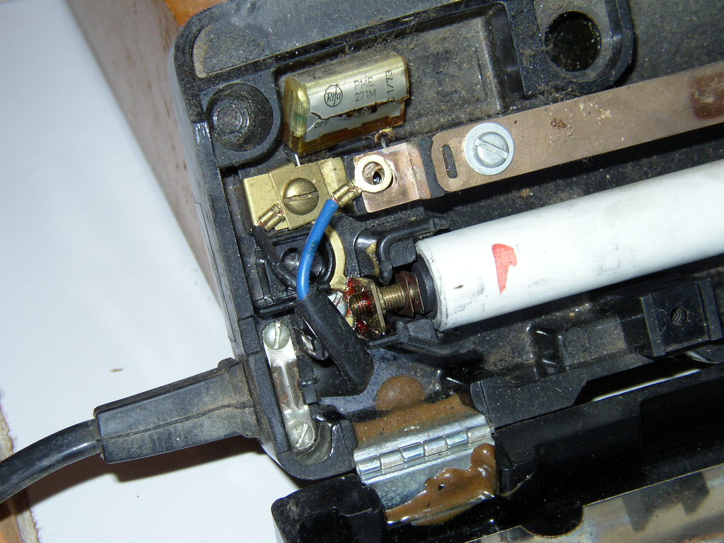

Sujet : encore un condo fumigène Nouveau De julienbeta  Le 01-09-2018 à 20:17 sta
    pour XYZ il est indiqué 250 V alternatif MP 0,1µf et X et PME 271M
    et puis C 1/73 (ça c'est peut-être l'année et c'est cohérent avec l'âge de ma SINGER)
    cerise sur le gâteau, il est aussi indiqué fc=3,6Mhz. Au niveau du 50 hZ, il y a de la marge ... quoique avec les harmonique de rang élevé ..... peut-être que c'est ça qui les fait péter au final ?)
    le condo était à priori raccordé en parallèle sur le moteur ... on ne voit que 2 fils mais il doit y en avoir 3 pour le raccordement du moteur et le secteur.

    J'ai dit une connerie .... en regardant mieux, il n'y a que 2 fils dans la pédale rhéostat. La mise en série avec le moteur se fait dans la prise à 3 broches. Le condo est donc en parallèle sur le rhéostat.
    Sorry
