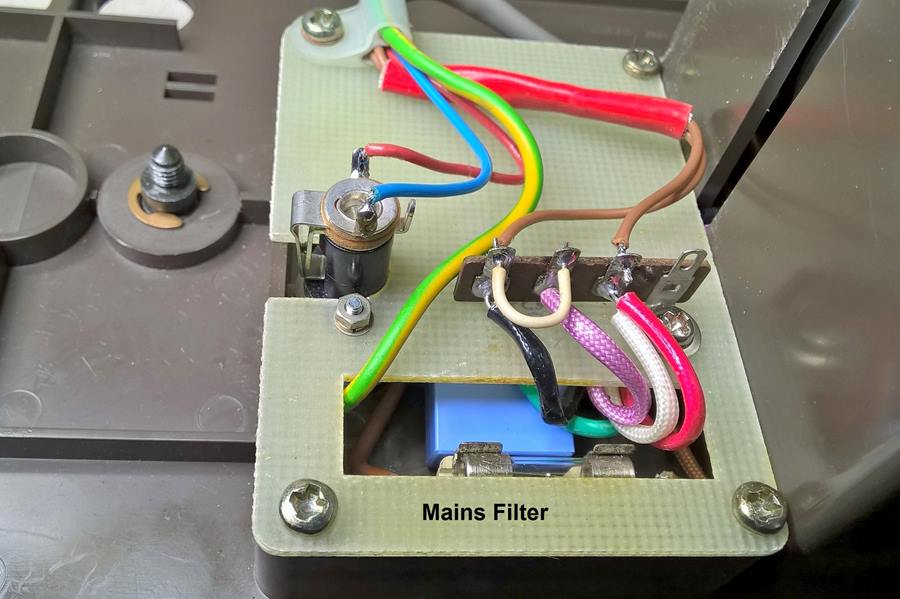

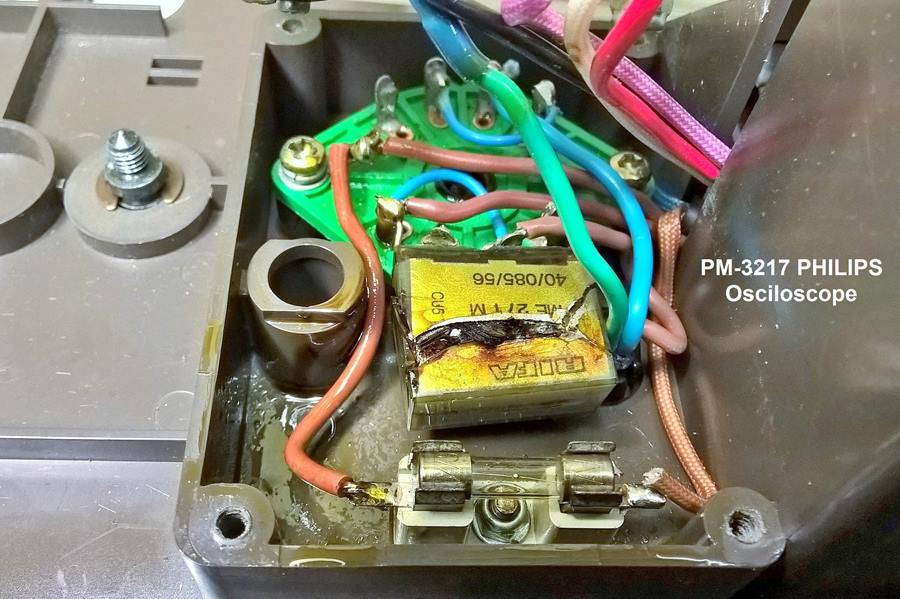

    Ci-joint des Photos d'un PM-3217 Philips, leur fameux ''Mains Filter''
    C'est ce type de Condensateurs qui provoquent fumée blanche à l’arrière et odeur de brûlé ?

Sujet : pm3244 : fumée odeur brulé !!!! Nouveau De Schoser  Le 28-03-2017 à 17:15 sta
    Re... Bonjour,
    Le Fusible est un rajout lors du remplacement du Transfo secteur, il est placé à l'entrée avant le Condensateur.
    - L'ancien Transfo avait un Fusible (Bilame) sur l'enroulement primaire.
    Au passage ces Condensateurs RIFA ne se mettent pas en court-circuit.
    Amicalement,
Sujet : pm3244 : fumée odeur brulé !!!! Nouveau De crilemans  Le 28-03-2017 à 19:16 sta
    Bonsoir.
    Un jour, j'exposais du matériel lors d'une bourse, j'ai eu la même mésaventure
    avec un oscillo Philips PM3215. Un générateur de fonctions était connecté à cet
    oscillo depuis le début de la matinée; alors que je parlais avec un visiteur
    à l'autre bout du stand, un autre visiteur qui regardais l'oscillo, se précipite vers
    moi en me disant ''ça fume, ça fume et ça pue''. Malgré cela l'oscillo continuai à
    afficher correctement. J'ai immédiatement coupé le jus, ayant peur pour le transfo.
    Ayant ma boite à outils avec moi, je démonte et je renifle. c'est ce qu'on appelle
    un dépannage au pif. Quelques vis à défaire et je vois le compartiment comme sur la
    photo de Schoser, qui baignait dans l'huile et le fameux Rifa, éclaté et carbonisé.
    Vu où il était branché, pas de soucis, deux coups de pince coupante et condo
    supprimé. Remontage et remise sous tension , pas de problème jusqu'au soir.
    Une fois rentré à la maison, j'ai remis un condo neuf en 275 V.
    Facile !!!
    crilemans.

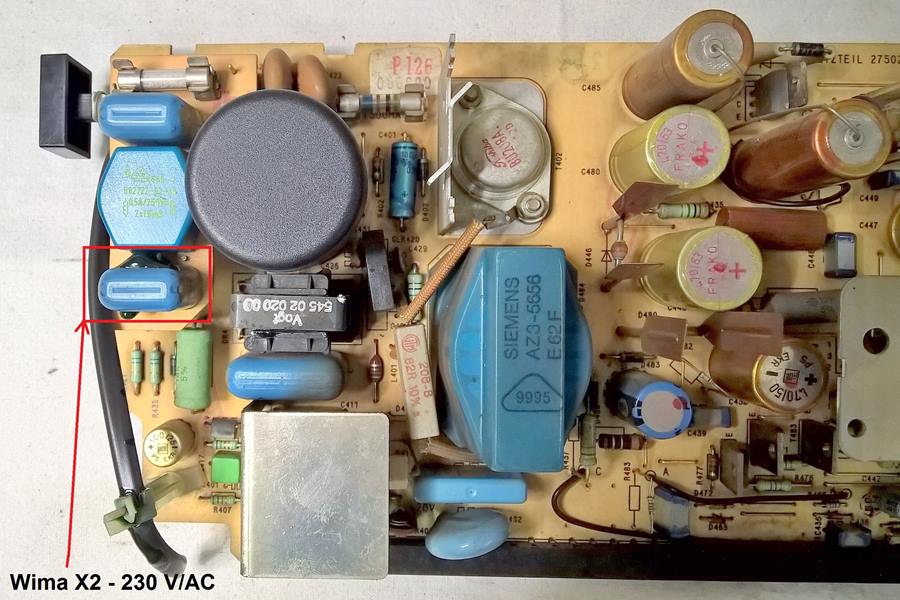

Sujet : pm3244 : fumée odeur brulé !!!! Nouveau De Schoser  Le 29-03-2017 à 14:33 sta
    J'ai de nombreux Condensateurs MKP - X2 à remplacer ?
    ''condos ayant mal vieilli''
    Probablement - Souvent leur tension de service ne dépasse pas 230 V/AC, c'est limite de nos jours ?
    Bien qu'ils aient tenu pour beaucoup plus de 30 ans !
    - Actuellement, Wima propose des Condos X2 jusqu'à 300 V/AC et RIFA des 275 V/AC dont certains C+R comme précisé par Michel87. Ils sont très fiables.
    - J'utilise en remplacement les deux en fonction de leur Disponibilité.

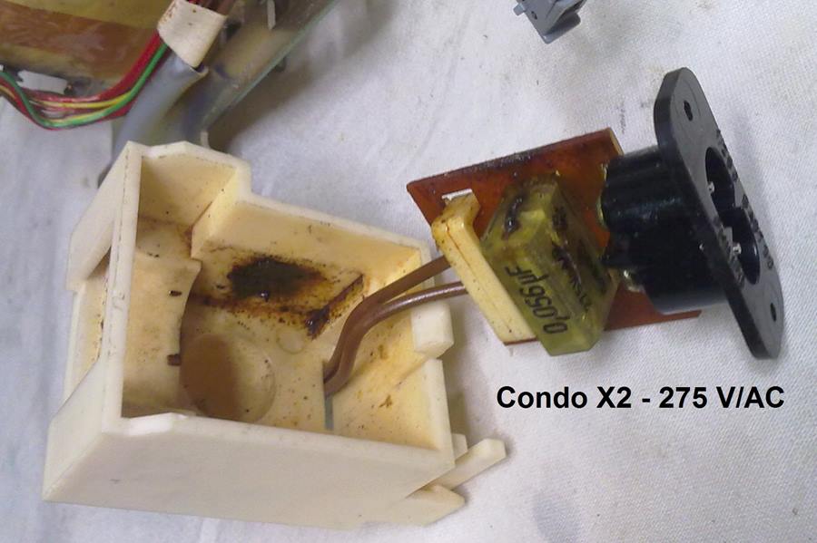

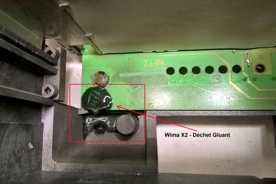

    Ci-joint d'autres Photos de Condo X2 en mauvais état (Grundig et Philips).

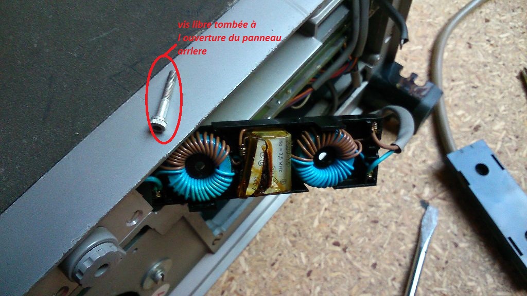

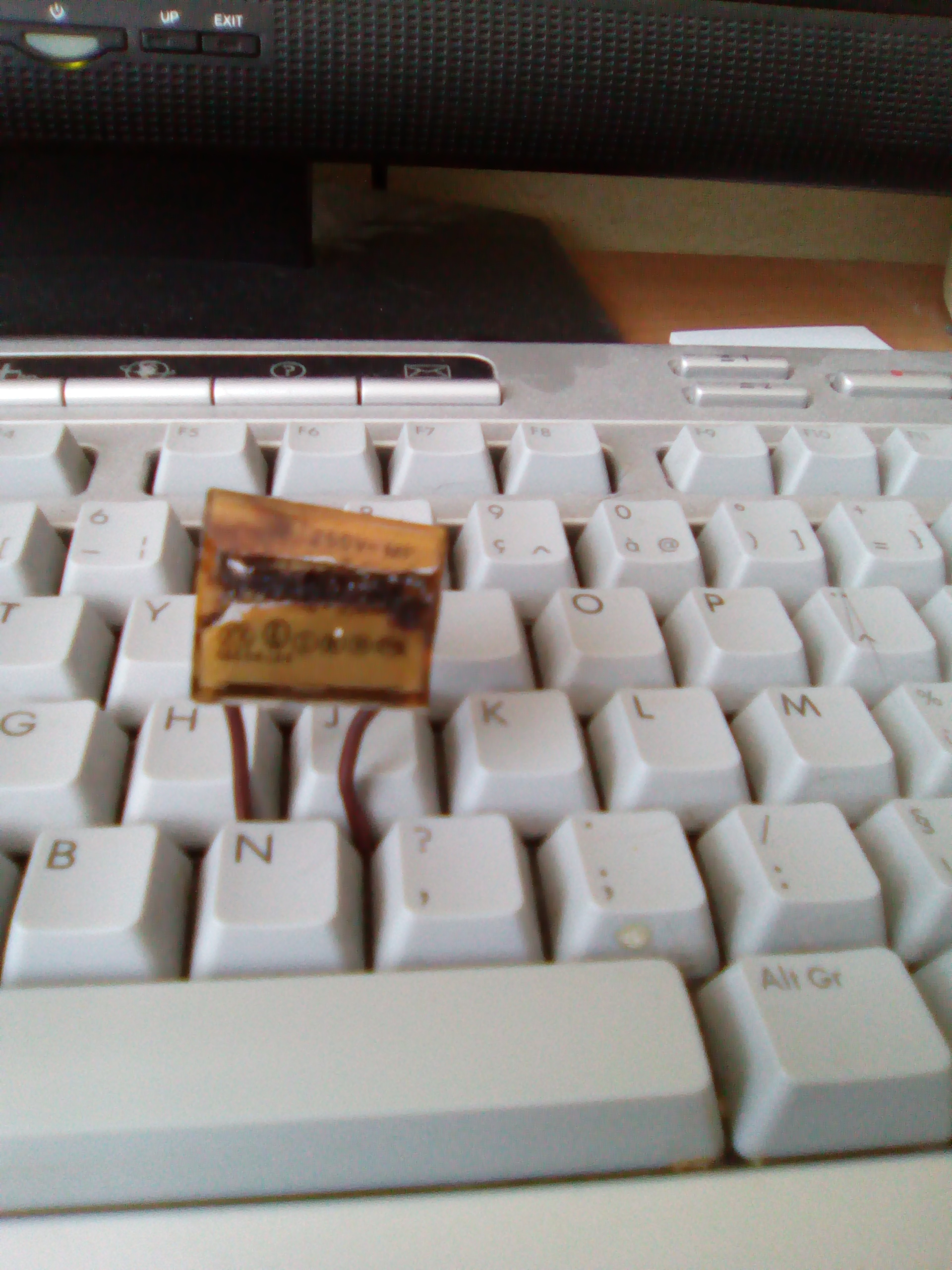

Sujet : pm3244 : fumée odeur brulé !!!! Nouveau De elektrax  Le 30-03-2017 à 00:45 sta
    bonsoir,
    c'est bien le coupable generateur de fumée et d'odeur
    accessoirement, quand j'ai retiré le panneau arriere, une vis est tombée : elle se promenait librement depuis X années.
    je vais commander un wima mp3-x2 275v AC
    http://www.tme.eu/fr/Docu…

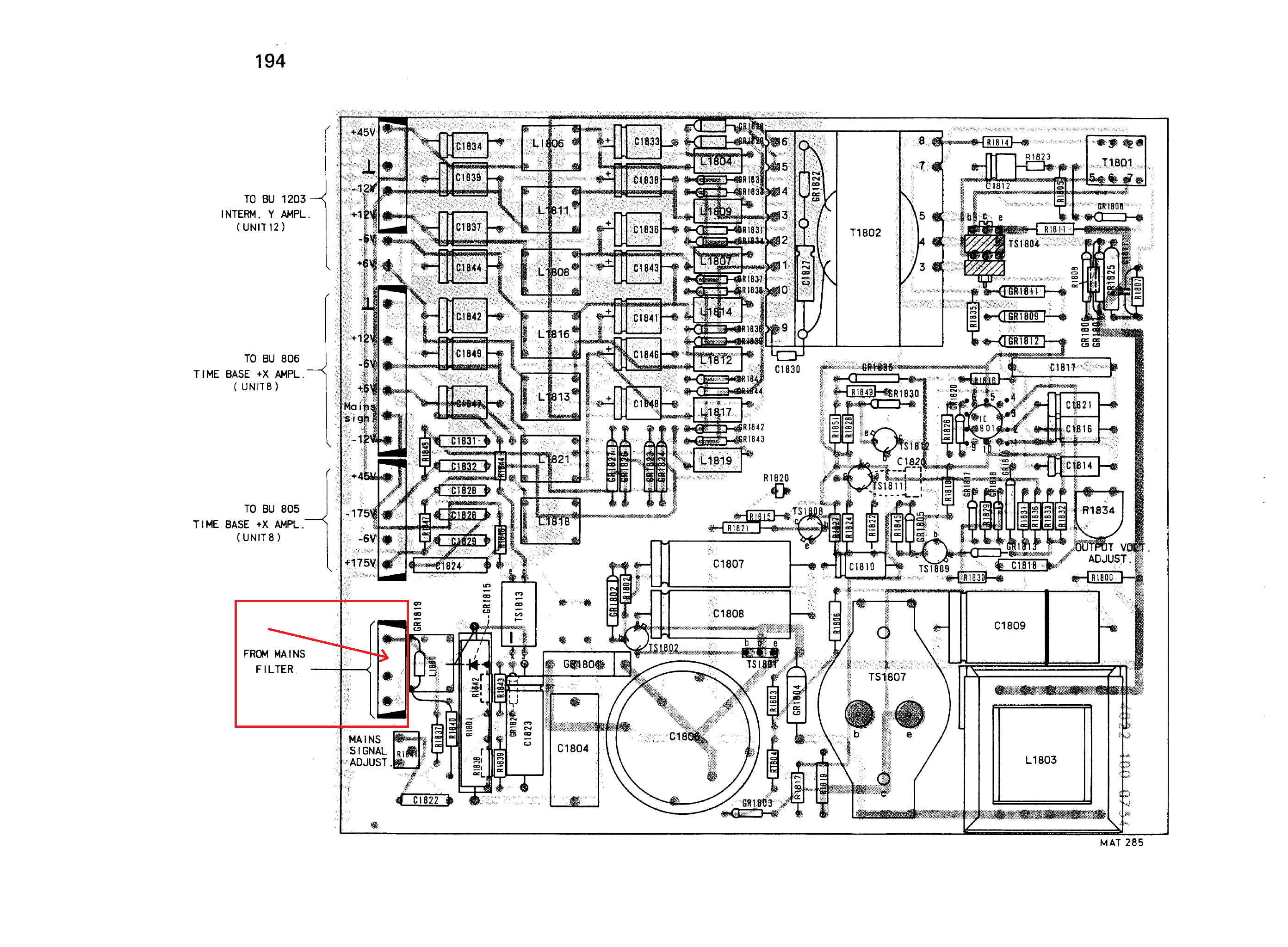

Sujet : pm3244 : fumée odeur brulé !!!! Nouveau De Schoser  Le 14-05-2017 à 18:57 sta
    Vérifier si le Connecteur sur l'Alimentation venant du ''Mains Filter'' est correctement enfiché ?
    - Il n'y a aucune raison que suite à la mort du Condo secteur, il y ai eu une autre Panne ?
    Voir, c'est accessible !
