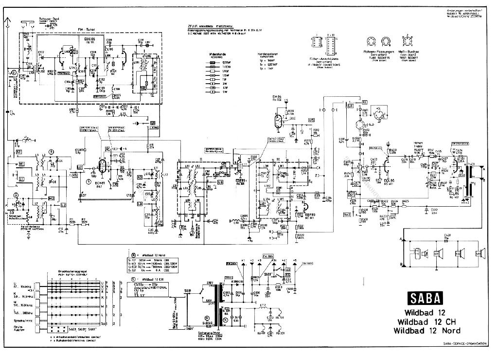

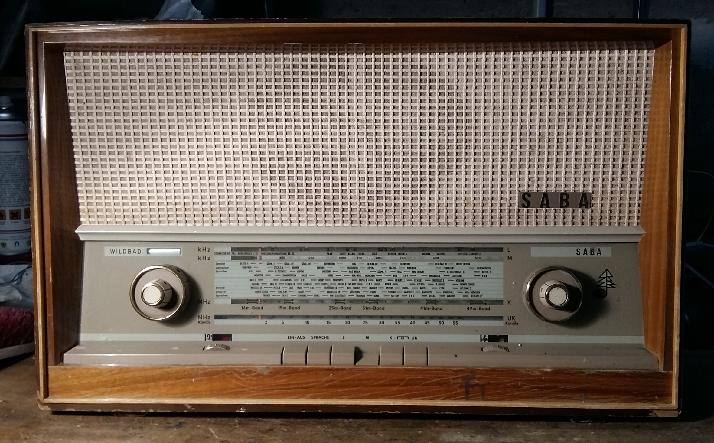

Sujet : Restauration SABA Wildbad 12 Nouveau De Jean-Marc  Le 21-05-2018 à 18:17 sta
    Je restaure actuellement un poste SABA Wildbad 12. J'ai changé quelques condensateurs (filtrage, liaison, + quelques autres), et remplacé le redresseur selenium E250C85 par une diode et une résistance de 270 ohms (pour obtenir la HT préconisée).
    Le poste fonctionne en PO/GO, ainsi qu'en FM, mais je rencontre le problème suivant : quand le volume est faible ou normal, le réglage des graves et des aigus fonctionne très bien, avec une très bonne restitution. Mais quand j'augmente le volume, je ''perds'' les graves et les aigus, et j'ai un son très plat...
    Est-ce que vous avez déjà rencontré ce problème, et savez-vous d'ou cela peut venir ?
    Ci-joint le schéma du poste.
    Merci d'avance, A+
    Jean-Marc
Sujet : Restauration SABA Wildbad 12 Nouveau De pointcom  Le 21-05-2018 à 21:00 sta

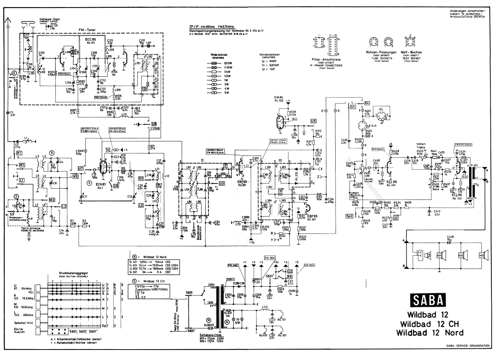

    Prenez le schéma sur le site doctsf, il est plus lisible.
    Vérifiez la touche Parole (Sprache) si les contacts sont bons et isolés.
    Le potentiomètre de volume comprend un point milieu qui permet une correction physiologique.
    Vérifiez en premier lieu les condensateurs et résistances situés autour du potentiomètre.
    Les correcteurs de tonalité sont assez complexe dans ce montage, vérifiez le transfo de sortie, en particulier l'enroulement complémentaire, toute la série des résistances revenant de le point milieu du potentiomètre puis vers la sur la grille triode

Sujet : Restauration SABA Wildbad 12 Nouveau De Jean-Marc  Le 04-06-2018 à 19:02 sta
    J'ai effectué les tests concernant les condensateurs et résistances, j'en ai changés quelques uns, mais sans amélioration.
    Lors de ces tests, je me suis rendu compte de la chose suivante. Lorsque je mets sous tension, j'ai une HT de 200V au point +3 du schéma (cliquez sur HD pour avoir une résolution suffisante). A ce moment la, le poste fonctionne très bien, même en montant le son. Puis, la HT baisse linéairement pendant 6mn environ pour atteindre la valeur de 173V, et se maintient ensuite à cette valeur. Et là, le son est altéré, sauf a un volume très bas ou il est correct.
    Qu'est ce qui pourrait provoquer cette chute de la HT ? Est-ce que cela pourrait être la cause du problème ?
    Merci de votre aide, A+
    Jean-Marc

    La HT est un peu faible mais donne un petit indice. Vous avez la chance d'avoir un schéma avec les consos indiquées. Il faudrait les contrôler mais il faut dire que c'est particulièrement pénible, il faut dessouder. Quand c'est possible, il vaut mieux prendre la tension aux bornes d'une résistance et en déduire l'intensité grâce à la loi d'Ohm mais compte tenu des tolérances des composants, c'est un peu aléatoire quand la chute de tension n'est que de 15%.
Sujet : Restauration SABA Wildbad 12 Nouveau De bthiry  Le 04-06-2018 à 23:01 sta
    vérifiez / changez C424 C425 C427
