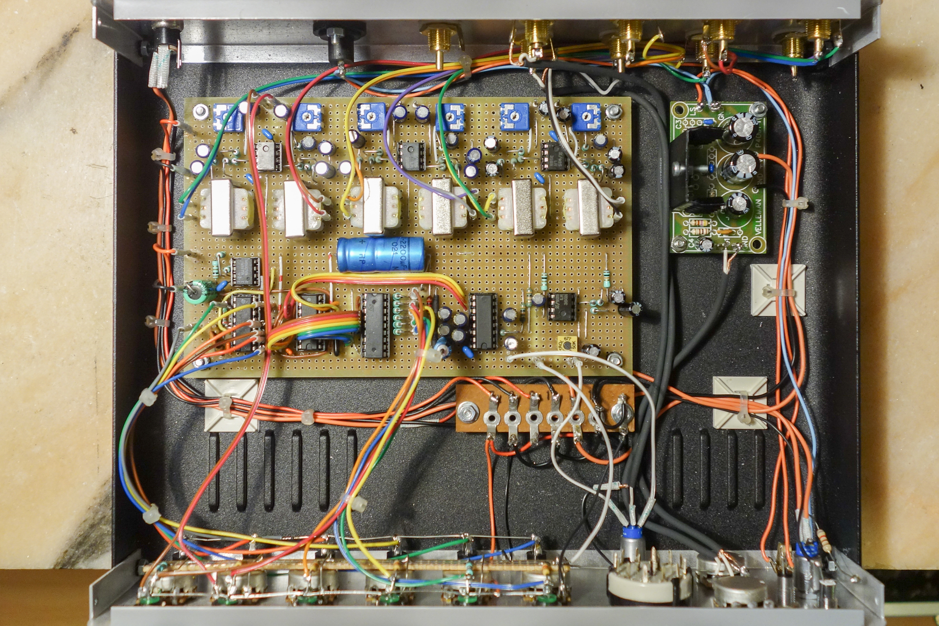

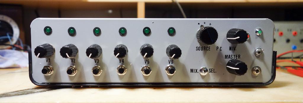

    Une réalisation sans prétention : une sorte de table de mixage à 6 voies qui permet d'écouter sur un HP unique soit un récepteur parmi les 6 connectés par leur sortie ''ligne'' soit le mélange des 6 sorties ligne de ces récepteurs. La BF d'un récepteur quelconque peut par ailleurs être envoyée vers un PC pour décoder les signaux SSTV, CW, RTTY, etc.
    Deux prises sont prévues en face arrière pour insérer avant l’ampli BF final un filtre variable (comme les inserts des vraies tables de mixage).
    Cette ''console'' BF me permettra d'avoir tous les boutons de volume dans le même boitier, de veiller sur un HP unique tous les récepteurs et de sélectionner rapidement le récepteur qui reçoit un signal intéressant pour l'entendre seul.
    J'ai fait des choix de conception que d'autres n'auraient pas faits (j'aurais pu faire une commutation mécanique, utiliser des relais, un Arduino, etc.), et je me suis inspiré des schémas publiés sur le site www.sonelec.fr.

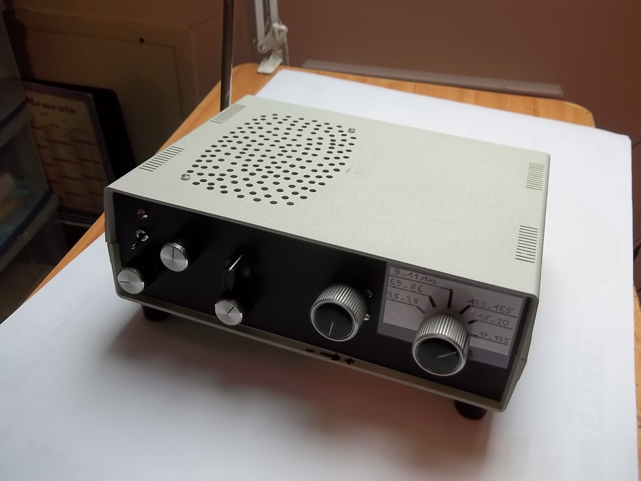

    Vraiment du très beau travail, que j'ai plaisir à regarder ( avec une préférence pour le câblage)
    C'est bon, ça fonctionne et c'est clair.
    C'est ma conception de la ''radio'' et j'en suis toujours au stylo pour les circuits imprimés et j'évite ( si possible ) les CI.

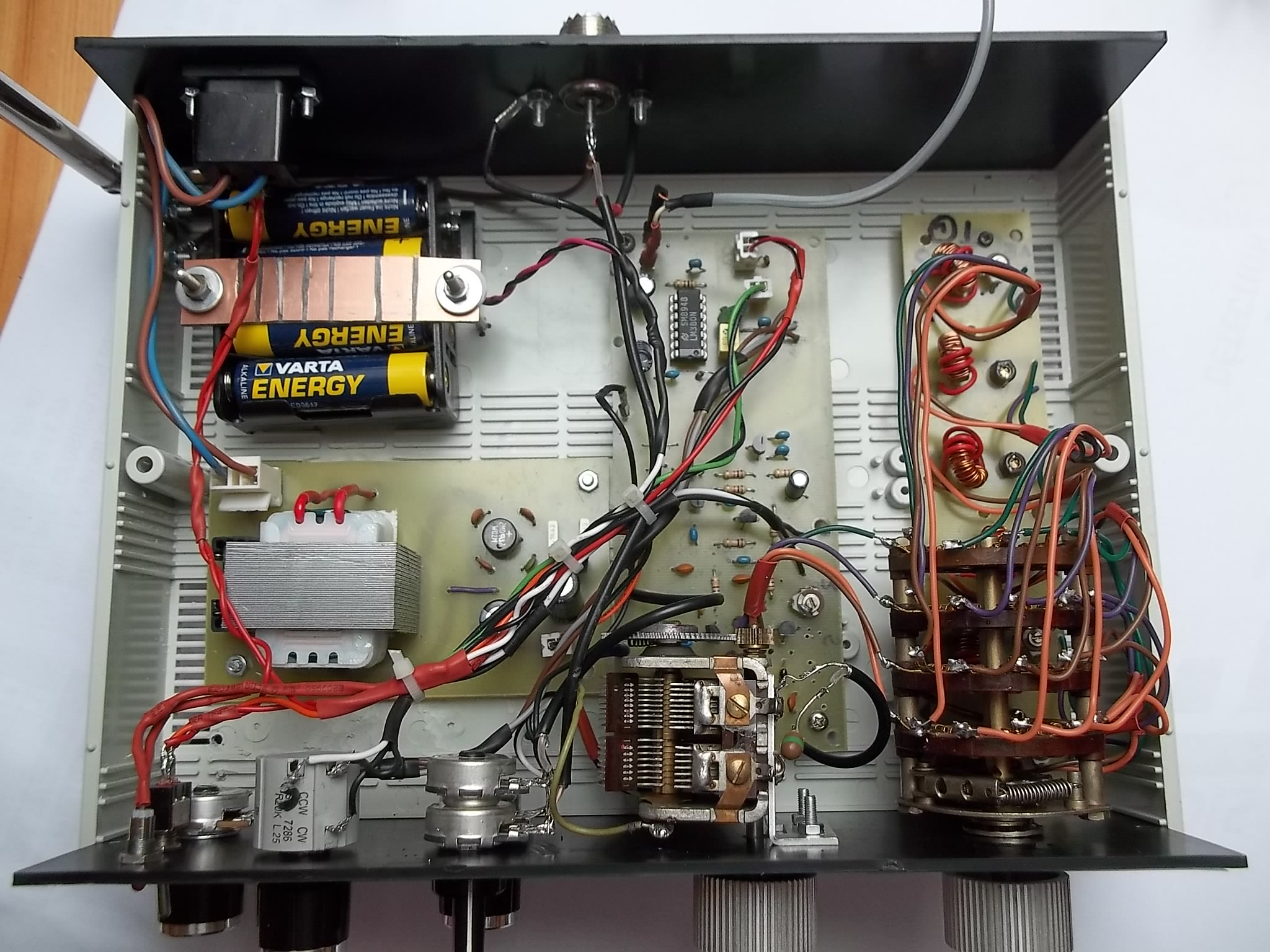

    Beaucoup moins bien fini, je joins deux photos d'une réalisation.
    ( RX réaction.....qui marche à merveille)
    Avec mes compliments
    Michel F-59388

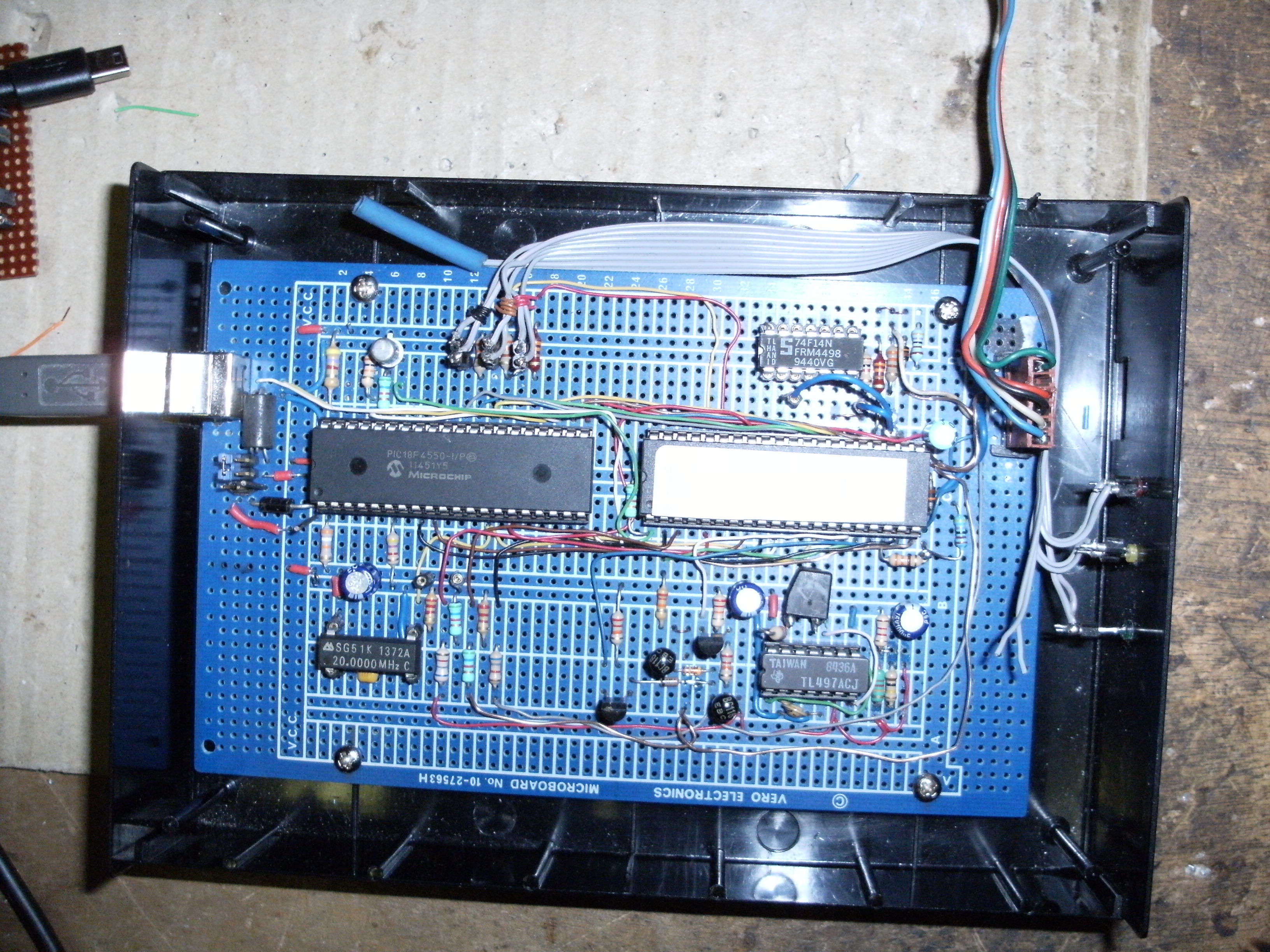

    Belles réalisations,je trouve l'utilisation des plaques à bandes ou pastilles très pratique et de réalisations ou modifications rapides.
    Photo d'une réalisation d'un programmeur débuggeur ICD2 d'après revues ELM que j'utilise couramment.
