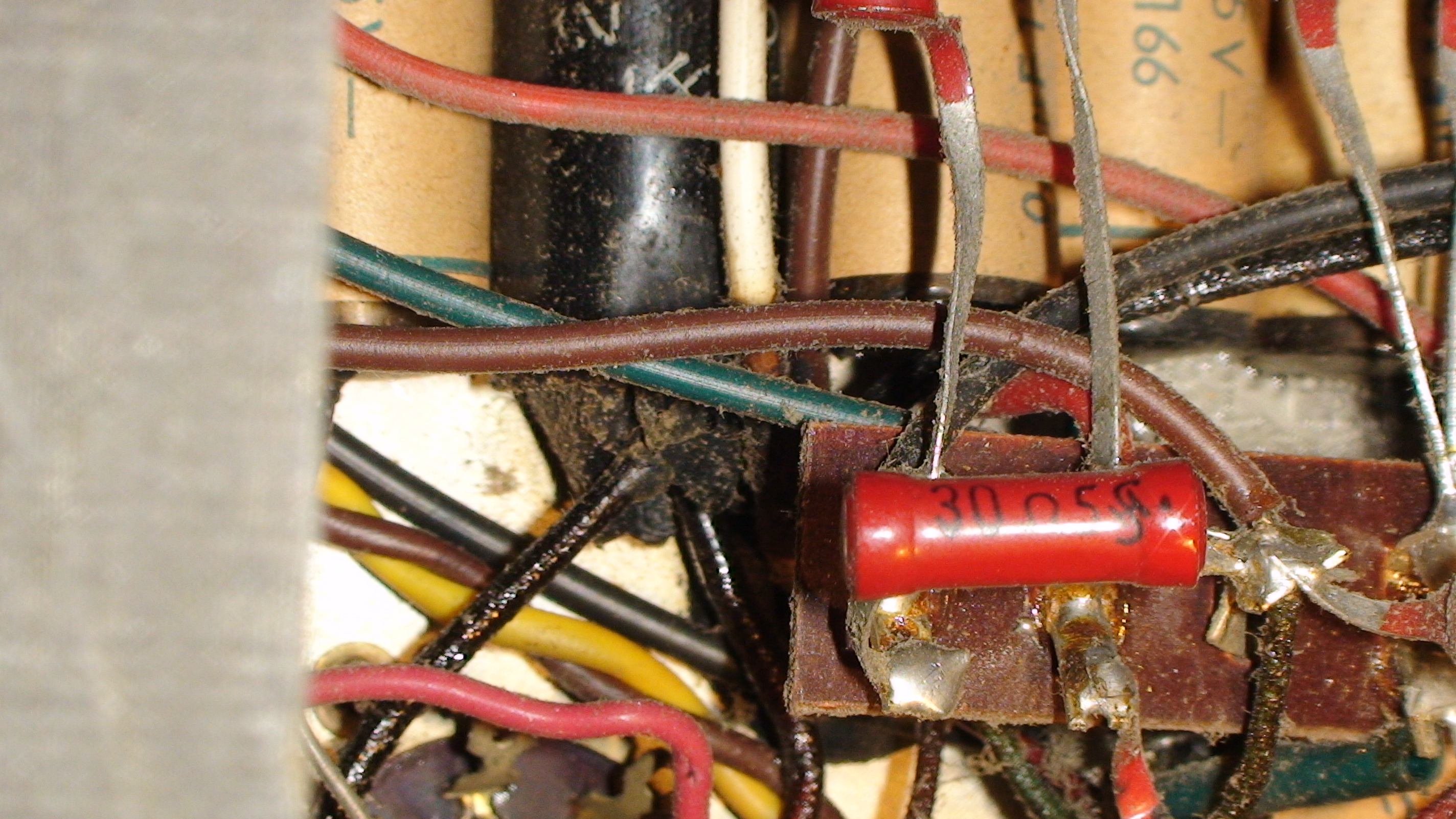

    Je voudrais connaitre la valeur du condensateur qui a beaucoup souffert avec le temps, je suis un peut perdu dans le schéma.
.PDF
Sujet : valeur condo Nouveau De Marcel Bourguinet  Le 04-04-2017 à 12:31 sta

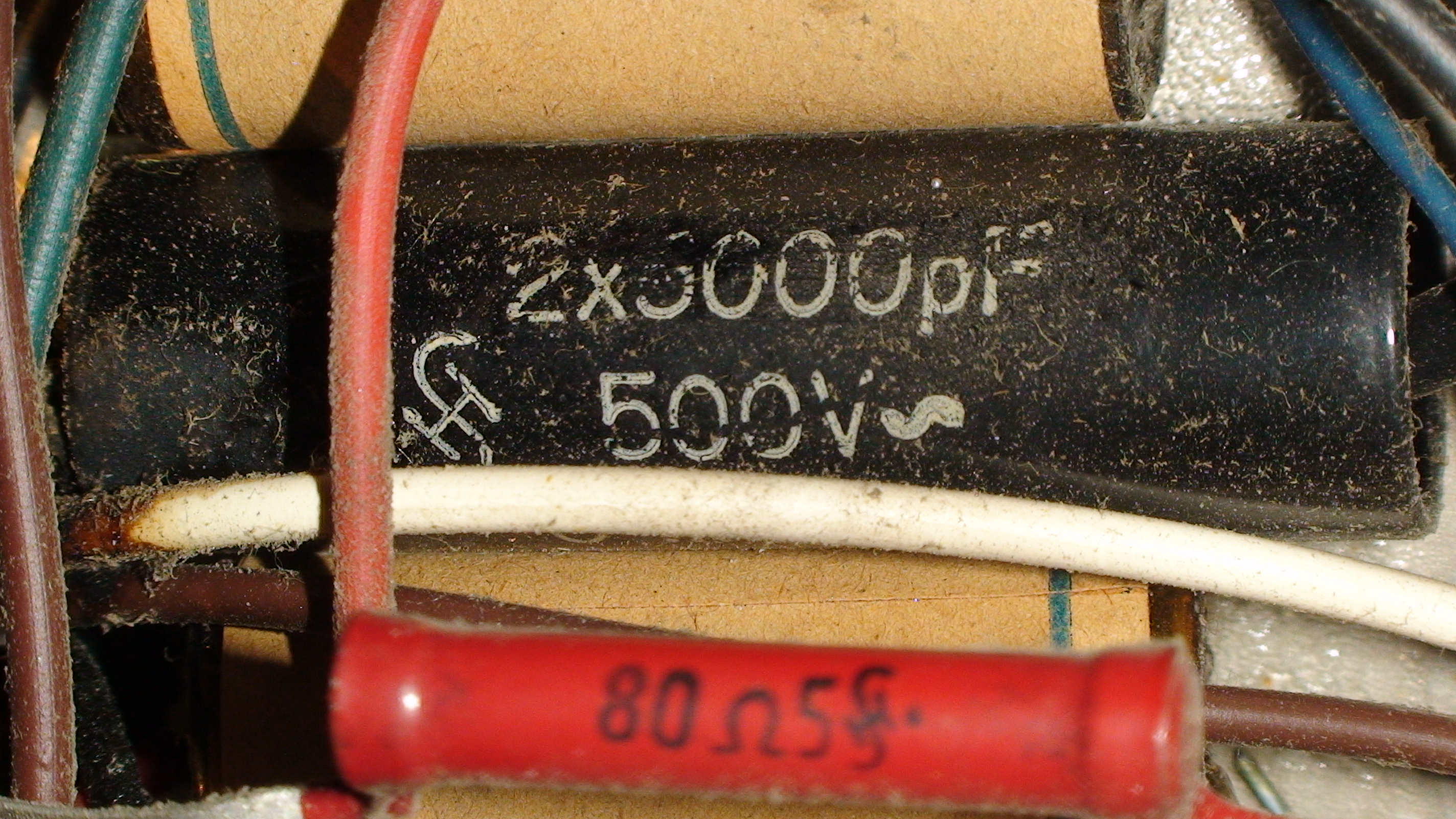

    2 fois 5000pF sur les anodes de la AZ41.
Sujet : valeur condo Nouveau De Juju  Le 04-04-2017 à 13:01 sta
    merci Marcel
Sujet : valeur condo Nouveau De Marcel Bourguinet  Le 04-04-2017 à 13:56 sta
    La numérotation des broches des tubes sur votre schéma est teuton ils n'ont pas pris en compte ceux du chauffages, cela pourrait induire en erreur. La cathode de l'ECH42 est sur la broche 7 et non sur la 6. Tout est décalé.
Sujet : valeur condo Nouveau De Michel87  Le 04-04-2017 à 14:05 sta
    Le logo Siemens sur la capa semble être celui utilisé avant-guerre.
    Cela correspondrait à l'époque de fabrication de l'appareil?
Sujet : valeur condo Nouveau De Juju  Le 04-04-2017 à 15:10 sta
    bonjour Michel
    Il est de 1950
Sujet : valeur condo Nouveau De Michel87  Le 04-04-2017 à 17:12 sta
    Comme quoi le logo a donc été utilisé bien plus tard que je ne pensais!
Sujet : valeur condo Nouveau De Thierry Magis  Le 04-04-2017 à 18:50 sta
    Ce logo avec le S et le H imbriqués (Siemens und Halske) a encore été utilisé dans les années 60-70...
Sujet : valeur condo Nouveau De Tom.Sforza  Le 09-04-2017 à 21:52 sta
    Effectivment, sur un modèle de 1965 (Grundig), j'ai trouvé le même condo tout craqué avec ce logo.
