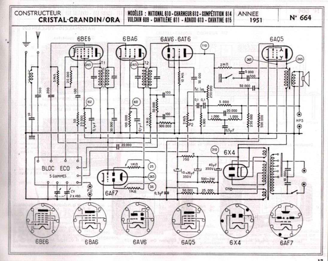

    salut rgy834,
    J'ai lu dans un post de ce forum que point bleu était = grandin/ora
    Alors peut être que ce schéma pourra t'aider?
    http://www.tsf-radio.org/…

    Dans les archives il y a le A256 qui possède un sérieux réseau de résistances dans le point milieu et qui pourrait très bien être occupé par une bobine d'excitation.

    Les éléments qui y figurent peuvent effectivement être utilisés pour la réparation, mais si je pouvais éviter d'avoir à modifier le câblage, ça m'arrangerait. Pour le moment, je vais encore essayer de trouver la bonne doc, et sinon, je mettrai les mains dans le cambouis à l'occasion sur la base des schémas proposés, que j'avais déjà stockés sur mon PC, 'OKAZOU'.....
