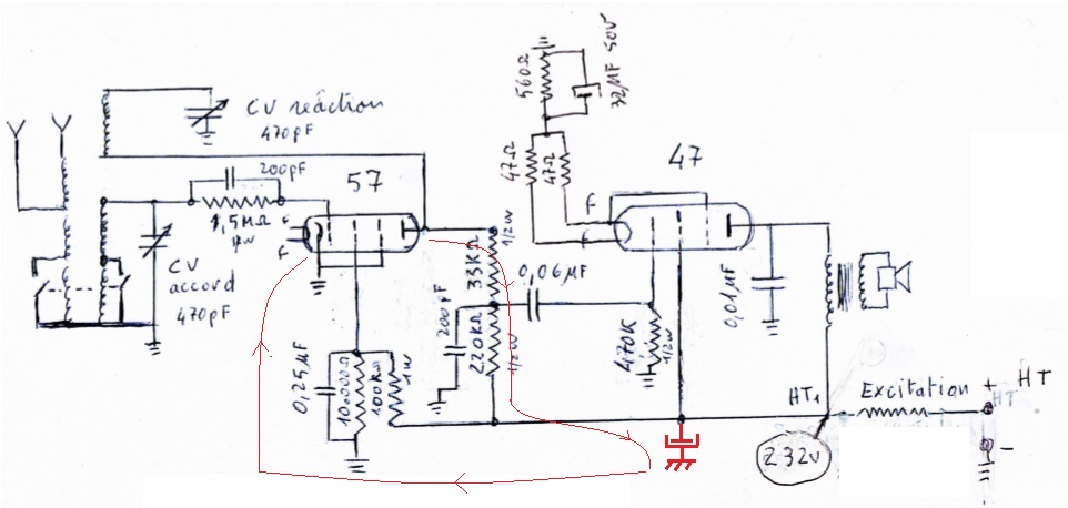

    Je reconstruits un poste à réaction. La partie HF fonctionne (voir schéma) mais quand j'ajoute la partie BF, je n'ai plus que France inter que très faiblement et plus rien en PO le soir .Le HP à excitation fonctionne.
    Je précise que le chauffage ,2.5volt de chaque lampe est indépendant et est pris sur deux sources différentes (chaque source ne peut pas me fournir ,séparément, l'intensité de chauffage des deux lampes ). Je n'ai plus que 232v (au lieu de 250v ) à la sortie de l'excitation. Je précise que la HT est prise sur une alimentation HT extérieure qui est à son maximum de possibilité en tension
    Quelqu’un aurait il une idée de la panne ou de la cause du problème ?
    Merci pour votre aide

    Le condensateur ajouté en rouge est-il bien présent ou est-ce un oubli sur le schéma ? ->

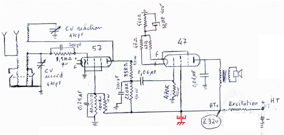

    C'était pas le bon schéma, c'est celui-ci ->

    Je précise que la HT arrive filtrée sur l'entrée de l'excitation (schéma classique condo entrée self et condo sortie)
    la grille 2 de la 57 est à 20volts et la cathode de la 47 à -17volts.
    Quand je prends que la partie HF (schéma sans la résistance R )et que je branche la sortie du condo de 0.06µF sur un ampli construit à partir de l'ampli à transistor issu d'un vieil électrophone à cellule piezo,le poste fonctionne à merveille .
    Cependant je veux bien essayer d'ajouter le condo rouge (22µF 450volts)

    Ce condensateur est indispensable pour permettre au signal BF issu de l'anode de la première lampe de retourner à sa cathode. Schéma ->
    Sans ce condensateur le signal BF devrait passer par la bobine d'excitation du HP, se mélanger aux courants de la lampe de puissance,... la cata...
    Le même problème se pose sur tous les récepteurs quand le ''second condo de filtrage'' est sec. Cela se traduit par un blocage complet du poste accompagné d'un fort ''motor boating''.

    Merci ''cjc'' pour votre explication .Demain j'ajoute le condo et je ferai les essais
    C'est vrai que j'avais déjà eu un problème de ''motor boating'' sur une radio à lampes en restauration .Après changement du condo de sortie filtrage tout était rentré dans l'ordre .

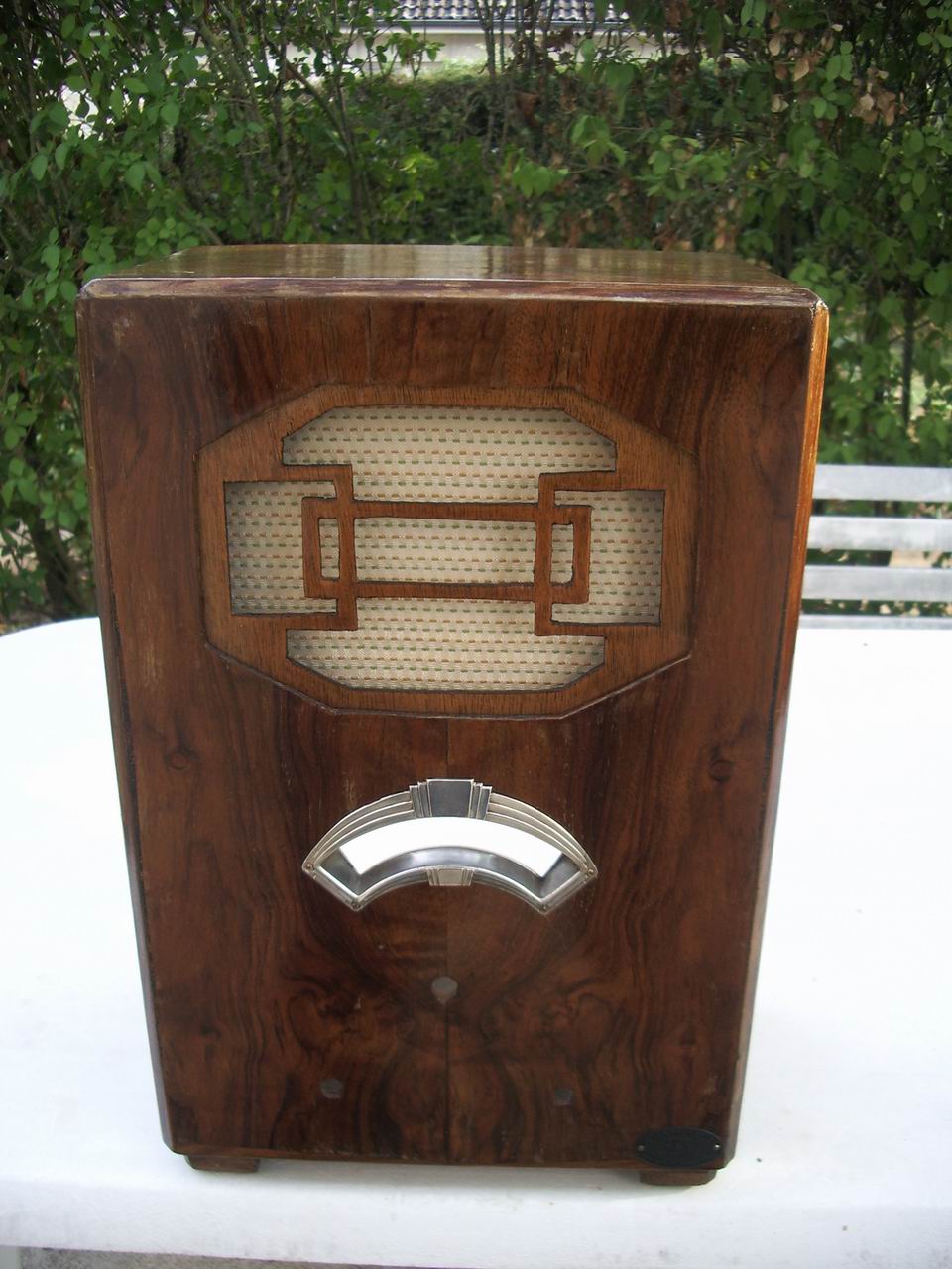

    Pour HLJ j'ai testé la parie HF (et détection) en connectant la sortie du condo de 0.06µF sur l'entrée d'un ampli à transistors issu d'un ancien électrophone à cellule piezo Je recevais France Inter très confortablement (j'habite à en environ 20km d'allouis) et le soir en PO, des stations espagnoles, portugaises et même un station belge en français avec seulement une antenne intérieure de 4m environ.Mon but c'est de garder un souvenir de la technique de réaction pour les poste à lampes destinés à un public peu fortuné car ces postes devaient coûter moins chers que les postes classiques à 5 ou 6 lampes. Ci jointe la photo de la caisse restaurée.

    Bravo à JCJ,en ajoutant un condo 22µF 450V à la sortie de l'excitation le poste fonctionne à merveille sur son HP d'origine . HF +BF =OK .J'attaque donc l’alimentation
