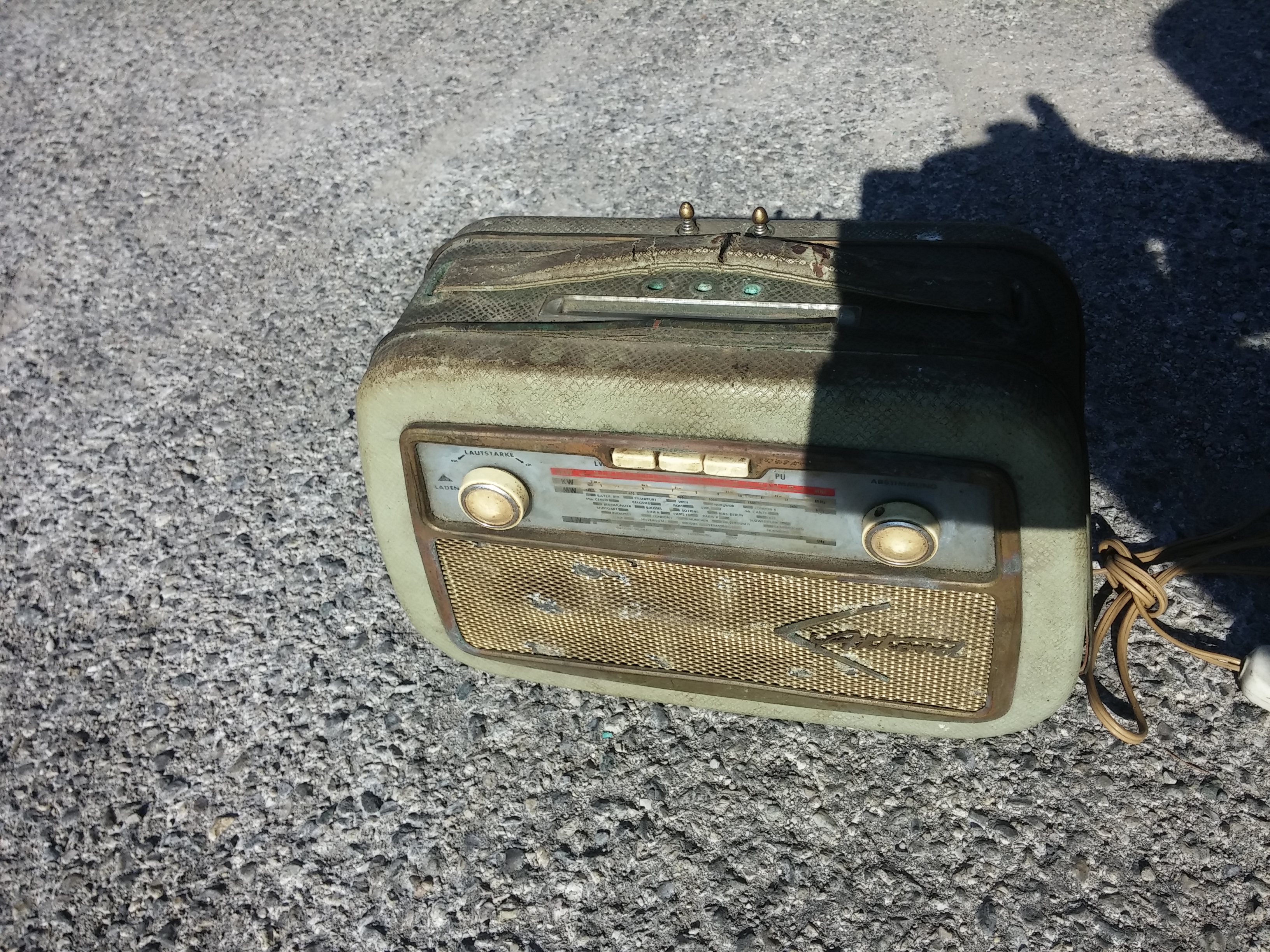

    Bonsoir a tous!!!
    Voici le dernier arrive dans mon foutoir , il est en triste etat mais semble neamoins complet , la raison qui fait qu'il a attire mon attention c'est sa bande FM !!!

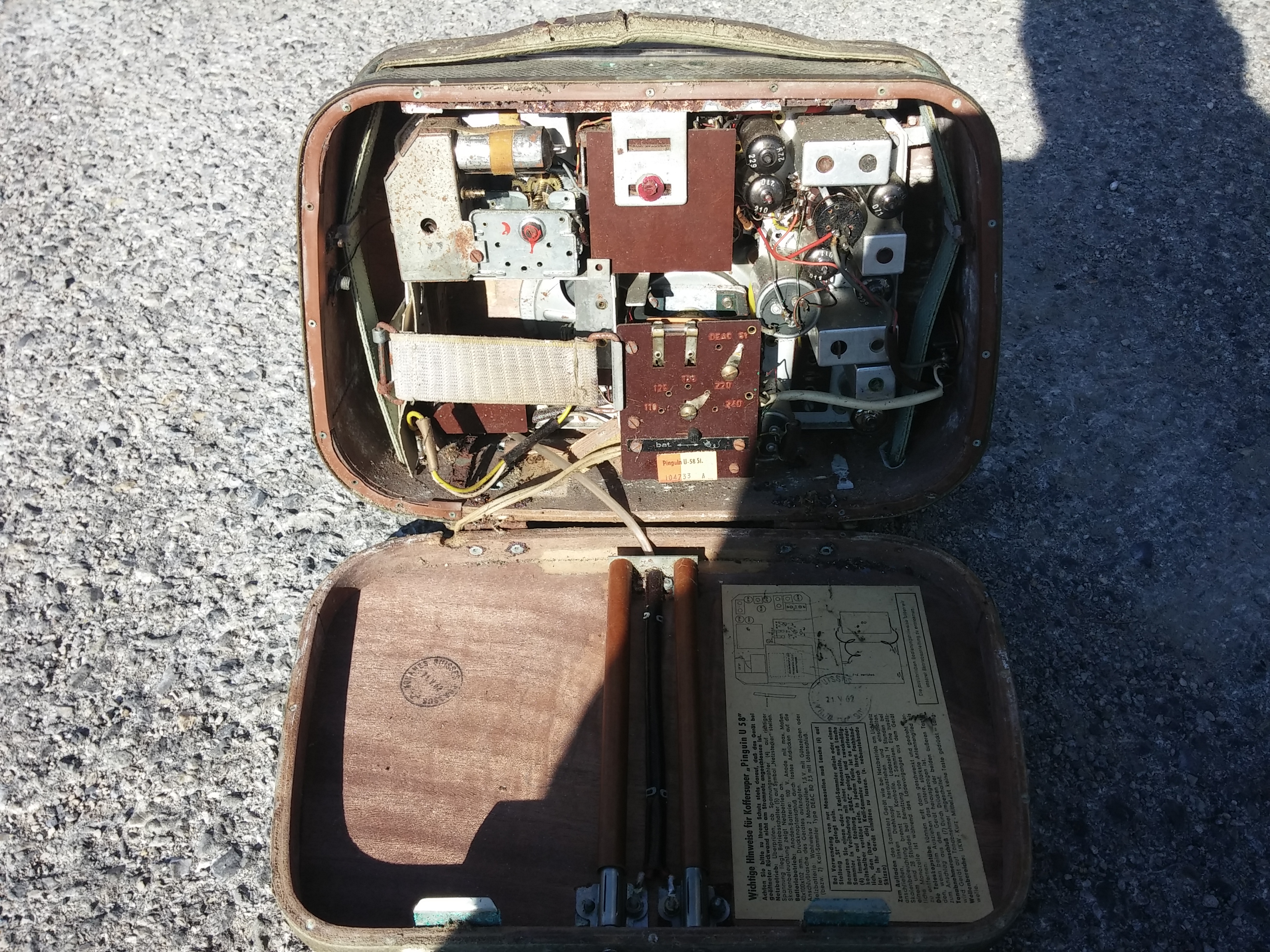

    Pour l'instant j'ai sorti le chassis , tombe le swith secteur/batterie et de fonctionnait plus , degripe la varicap de recherche des stations , le M/A situe sur le potar de volume et d'accord est dead et n'est pas demontable pour un eventuel sauvetage ( mais verais quand meme plus tard )... sinon rien d'autre pour l'instant cote chassis , par contre cote habillage bhè mon cadran perd toute sa peinture , elle est a 60% decolle de la vitre et tiens par miracle , j'espere reussir un scan avant que tout tombe , ensuite j'ignore comment le reproduire sur la vitre (a l'heure qu'il est).
Sujet : Radio portable AKKORD PINGUIN U58 Nouveau De Looping  Le 03-11-2016 à 19:42 sta
    Premieres mesures de prise... controle des chimiques... remplacement de quelques capas en preventif , demarage en douceur avec controle de la tention de chauffage , tout est ok , le 90V ok , pas de ronffle mais pas de son... injection d'un signal d'1Khz a l'entree du preampli Br6, signal ok en sortie Br5 de la DAF96 mais tout s'ecroule apres la capa de liaison de 8nF , j'ai controle autour de la DL96 de l'ampli final tout est a peu pres ok pour un ampli muet , j'ai controle son filement et il est coupe... vas me faloir trouver un DL96.
    Controle en amont , j'ai un signal demodule en FM donc a priori ca parlerait en HF... verais bien une fois trouve ce tube , je vous tiens au jus.

    bsr
    n'y a-t-il pas dans votre poste, un étage blindé servant tout simplement de tuner FM avec une lampe osculatrice + mélangeuse ?
    En général, les CV double cage tels que celui qui figure sur la photo de votre poste ne sert qu'à l'accord des stations en AM sa valeur oscille souvent entre à et 350 et 500 pF -Cette valeur est beaucoup trop élevée pour les gammes de fréquence FM 88-108 Mhz -
    Pour la réception en FM on trouve généralement des circuits d'accord HF avec des bobinages composés de qq spires seulement avec en parallèle un petit Condensateur variable de faible capacité ( en général entre 8 et 12 pF )...........
    souvent, le mécanisme servant à mouvoir l'axe est commun pour les deux CV par l'intermédiaire de la fameuse '' ficelle'' qui est un casse-tête chinois lorsqu'il faut la remonter sans un schéma !
    Parfois encore sur les postes plus récents, on trouve aussi une tête FM blindée avec à l'intérieur de laquelle figurent ... des diodes varicap (eh oui ! ) qu'on peut prérègler chacune sur les fréquences de nos émetteurs FM préférés à l'aide d'un petit potentiomètre .

    Pour l'instant aucun bobinage avec coulisseau en ferite mobile trouve mais pas eu le temp de m'y mettre aujourd'hui au lieu de ca j'ai passe ma journee a la gendarmerie.... m'en serait bien passe... mais je vous tiens au jus
Sujet : Radio portable AKKORD PINGUIN U58 Nouveau De Michel87  Le 08-11-2016 à 09:29 sta
    L'accord par noyau plongeur de ferrite a été utilisé sur les auto-radios, par Blaupunkt en particulier.
Sujet : Radio portable AKKORD PINGUIN U58 Nouveau De F6CER  Le 08-11-2016 à 11:03 sta
    Bonjour les détectives , et si vous regardiez simplement le schéma ?
Sujet : Radio portable AKKORD PINGUIN U58 Nouveau De F1FTP  Le 08-11-2016 à 12:30 sta
    Bonjour a tous
    Accord par CV,on le distingue bien sur la première photo en haut a droite a coté du bloc FM
    Sur le schéma :C2a/b/c/d
