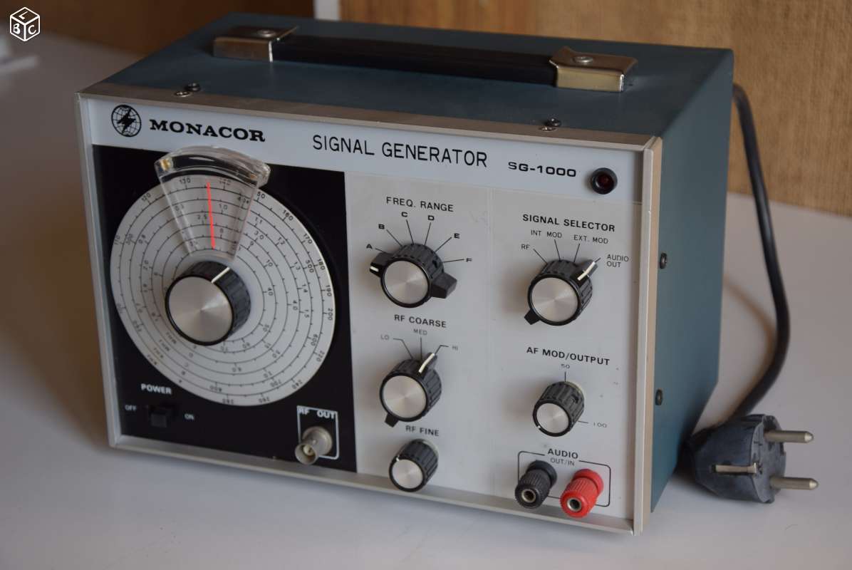

Depuis quelque temps je cherche à acheter d'occasion un généHF digne de ce nom. Il y en a un sur Ebay. Pouvez me dire si ce géné HF est valable du point de vue performances
Bonne soirée à tous
Jacques : J'ai fais un fausse manoeuvre et mon premier message s'est affiché avec aide .Merci de le supprimer
Sujet : Géné HF Nouveau | De Jacques (webmestre) Le 22-09-2016 à 19:58 sta |
Il faudra s'aider d'un fréquencemètre, les graduations pouvant être incertaines.
Par ailleurs, la bande allant jusque 450MHz semble s'appuyer sur l'harmonique 3.

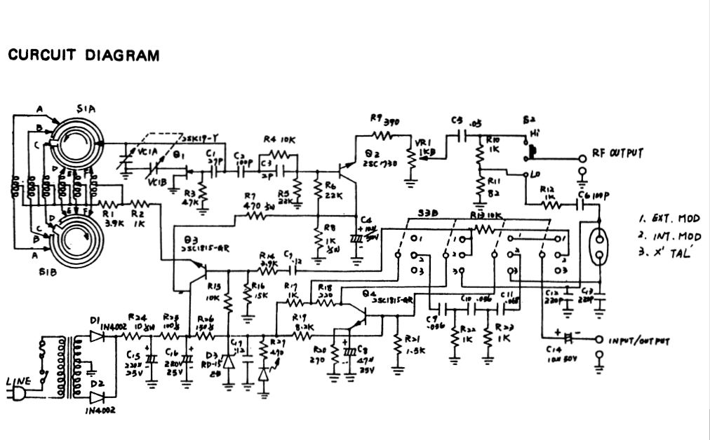

Au vu du schéma, ce n'est pas le tout gros générateur de compétition. On dirait un cousin du leader LSG17 ( http://www.radiomuseum.or… ).
Maintenant, tout dépend de ce que vous voulez faire avec.

Bonsoir à tous
Ces gene hf on pour moi tous un problème de précision et de stabilité et de plus il manque une game MF genre 400 à 500 kHz pour pouvoir régler les étages MF

Oui, grande ressemblance avec le Leader LSG 17 comme dit par ON5WF, mais ce Leader que j'ai acheté il y a une trentaine d'années fonctionne bien.
Quand au fréquencemètre si c'est pour aligner et dépanner des radios qui ont 50 ans pour les plus jeunes à l'époque on n'avait pas de fréquencemètre et il fallait se fier au seul cadran.
Mais pour ma part j'ai un faible pour les instruments Philips et j'utilise maintenant un générateur HF à tube de cette marque datant des années 50, le GM2883

qui parmi les membres de ce forum, pourrait me communiquer le schéma de principe du générateur MONACOR SG 1000 ?
Merci d'avance
JB
Sujet : Géné HF Nouveau | De bocq 18 Le 23-09-2016 à 21:24 sta |
Bonsoir à tous.
En pdf le schéma du géné HF Monacor SG 1000
Bonne fin de soirée
Sujet : Géné HF Nouveau | De Marcel Bourguinet Le 23-09-2016 à 21:35 sta |
Voilà, le schéma n'est pas pareil au lsg17

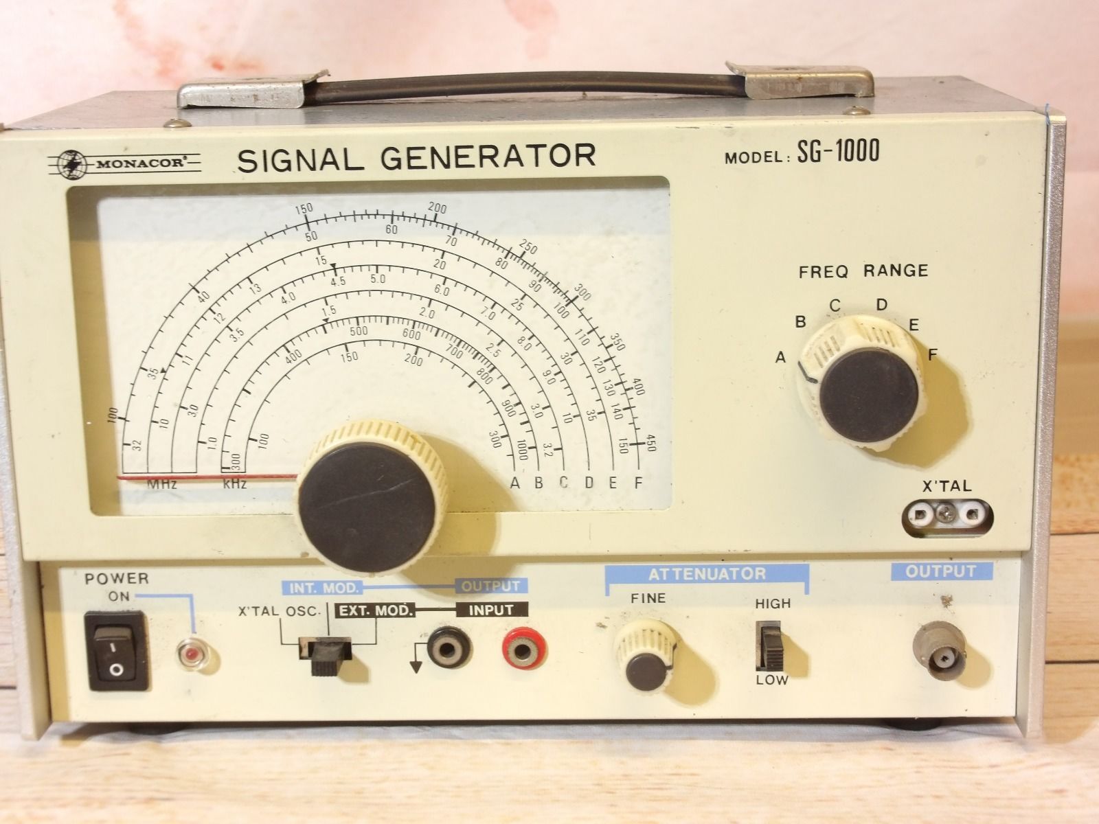

Sujet : Géné HF Nouveau | De F6FLC Le 24-09-2016 à 13:01 sta |
les schémas ne sont pas les bons
il y a eu deux versions du SG-1000
voilà l'ancien et le nouveau
Sujet : Géné HF Nouveau | De F6FLC Le 24-09-2016 à 13:03 sta |
Quand je dis pas les bons, c'est celui de l'ancien donné par bocq
sur le nouveau, il y a un support de quartz en plus
Sujet : Géné HF Nouveau | De bocq 18 Le 24-09-2016 à 19:03 cms |
Le nouveau me semble plus sérieux mais il faudrait comparer les schémas pour avoir une idée plus précise
