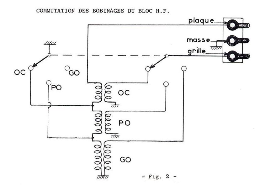

| Sujet : Géné HF EURELEC 516 Nouveau | De Julienbeta Le 18-09-2016 à 12:12 sta |

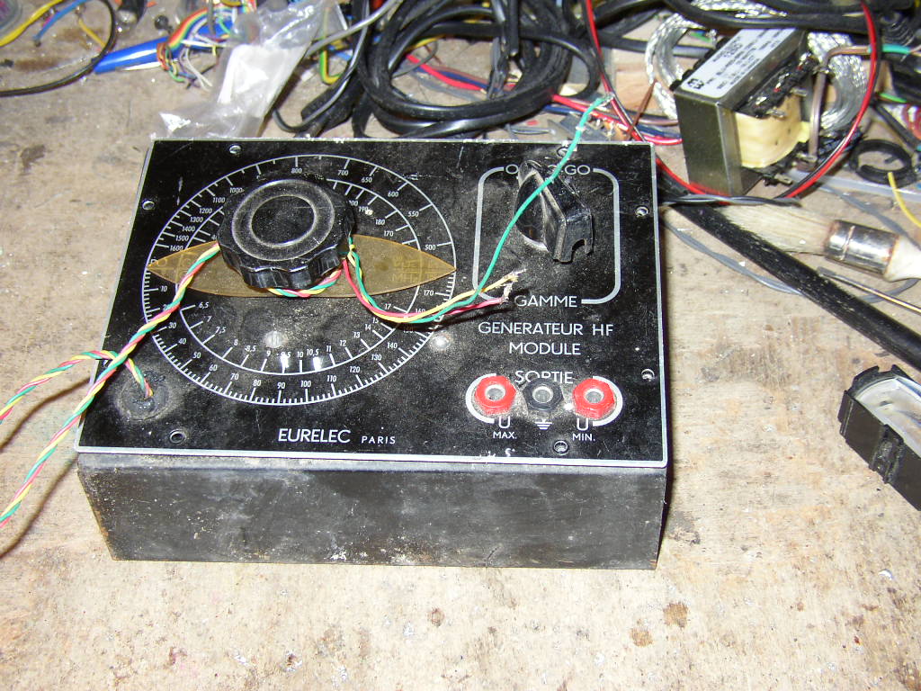

j'ai trouvé ceci à la benne avec un lampemètre
autant le lampemètre a été vite nettoyé et remis en état, et il fonctionne
le géné HF me pose soucis
3 fils sortent sans rien au bout. J'ai bien vu que le vert est la masse, le jaune le 6v3 de chauffage de la 6DG7
et le rouge doit être le + HT, (le filament a un commun à la masse d'où seulement 3 fils pour faire le job)
mais voilà malgré les recherche du schéma : ballon, nada, rien trouvé
l'un d'entre vous aurait il le schéma et la valeur de la HT SVP ?

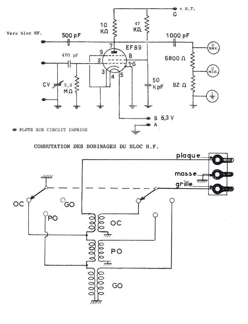

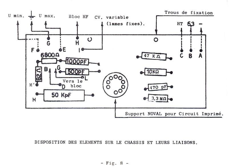

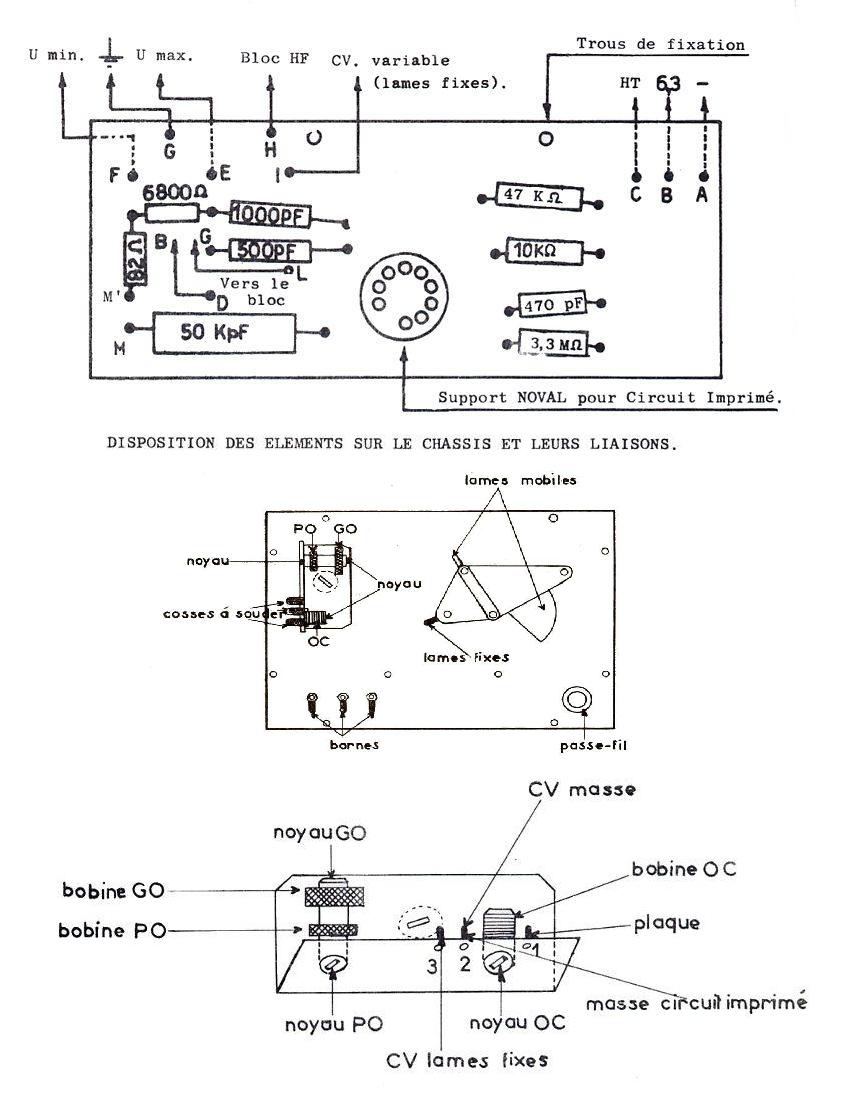

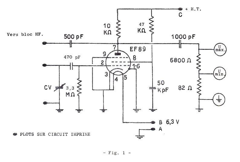

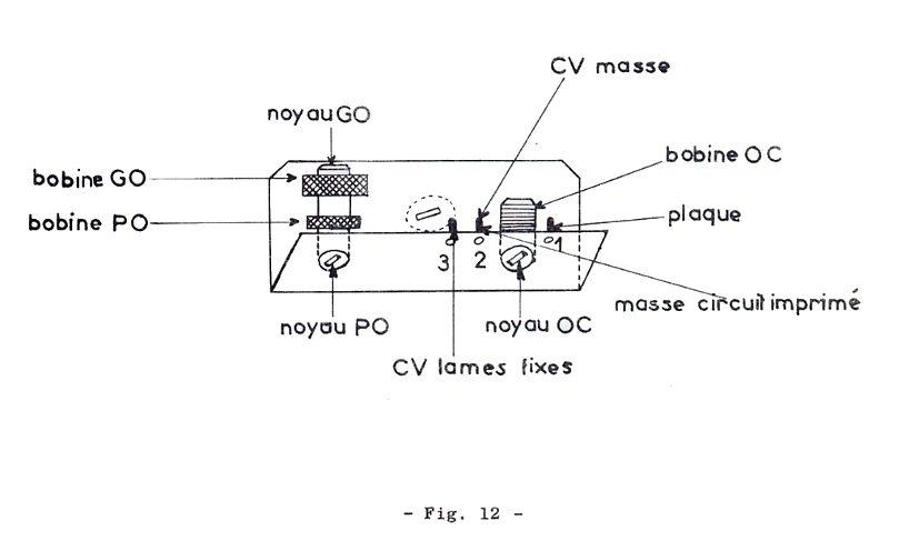

| Sujet : Géné HF EURELEC 516 Nouveau | De bozec Le 18-09-2016 à 13:35 sta |
voici les planches correspondant à votre géné
| Sujet : Géné HF EURELEC 516 Nouveau | De bozec Le 18-09-2016 à 13:36 sta |
| Sujet : Géné HF EURELEC 516 Nouveau | De bozec Le 18-09-2016 à 13:40 sta |

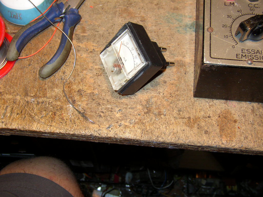

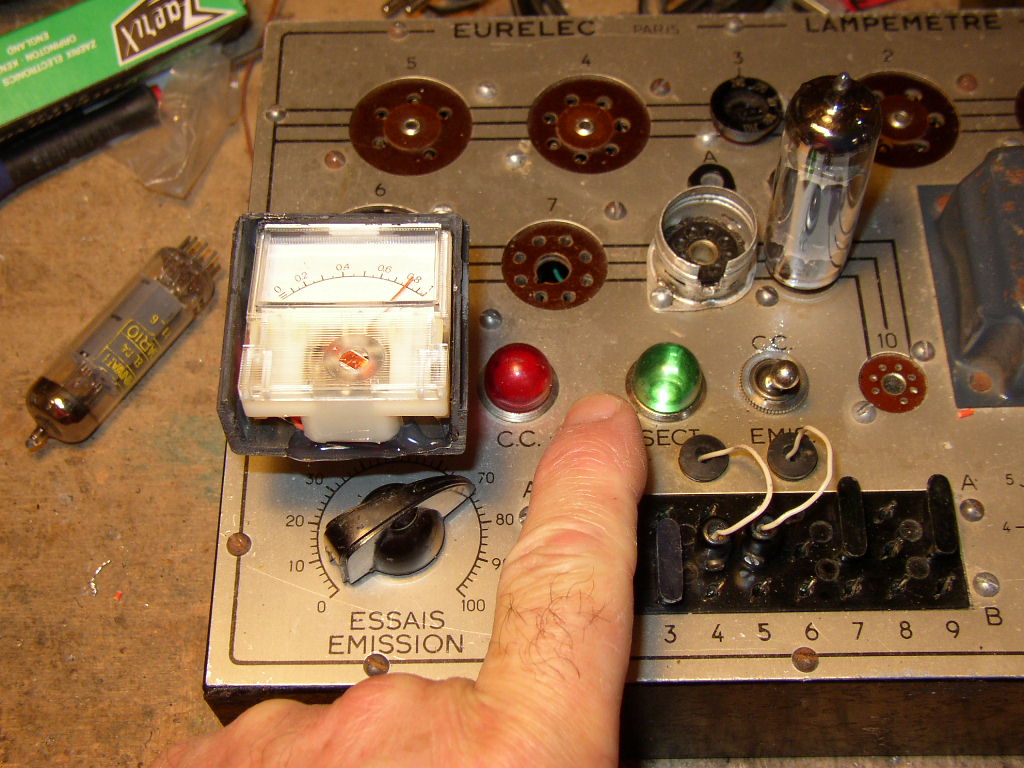

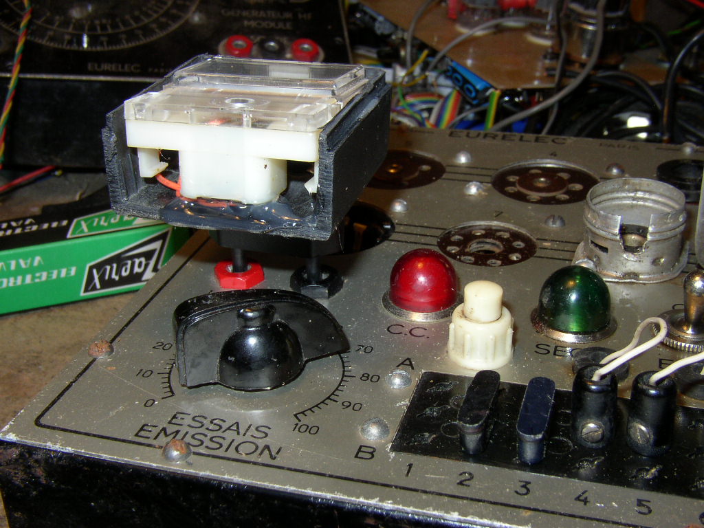

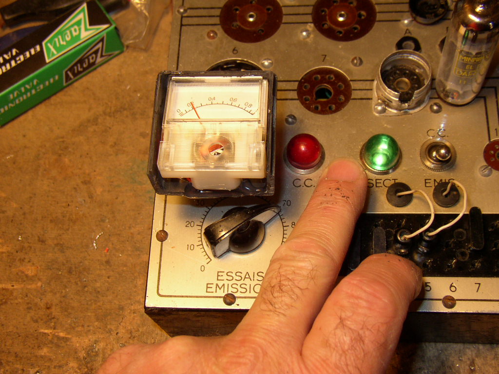

| Sujet : Géné HF EURELEC 516 Nouveau | De Julienbeta Le 18-09-2016 à 15:20 sta |
Merci beaucoup pour cette avalanche de renseignements précieux
en attendant la remise en état du géné HF , et je vais essayer d'y intégrer une alim secteur
j'ai muni le lampemètre EURELEC d'un milliampèremètre had hoc
coup de bol : j'en avais un, qui marche, et d'une sensibilité 1mA pleine échelle (du moins je crois)
et en cherchant à l'intégrer dans l'engin : pas assez de place. Idée : un cul d'adaptateur secteur et encore un coup de bol l'entr'axe est le même que celui du lampemètre.
Mesure avec une EL84 pompée et une autre avec une PL84 neuve ... ça a l'air bon.

| Sujet : Géné HF EURELEC 516 Nouveau | De bocq 18 Le 19-09-2016 à 13:55 sta |
Je possède un géné HF EURELEC . le fil rouge correspond au +d'une alimentation en courant continu en 250 volts,le fil noir à la masse et au - des 250volts,le fil vert à l'alimentation du filament de chauffage de la EF89. la tension est de 6.3volts en alternatif (on peut éventuellement utiliser du courant continu, pour les essais 4 grosses piles d'1.5v en série peuvent convenir)
la stabilité et la précisons de ce géné HF ne sont pas terribles mais il est très utile en dépannage radio pour la partie HF.Ci joint une photo.

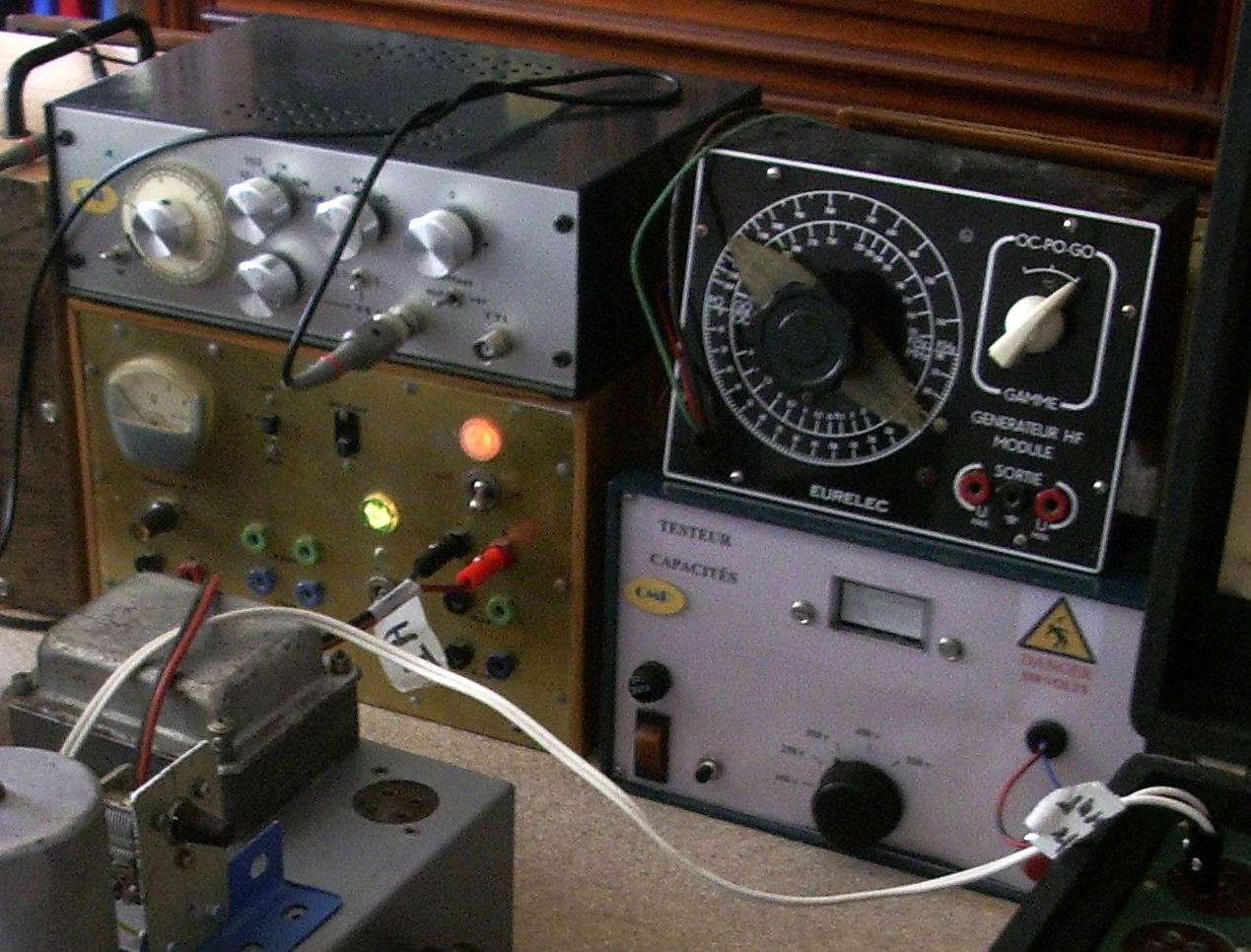

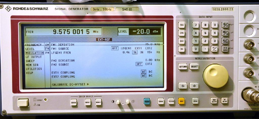

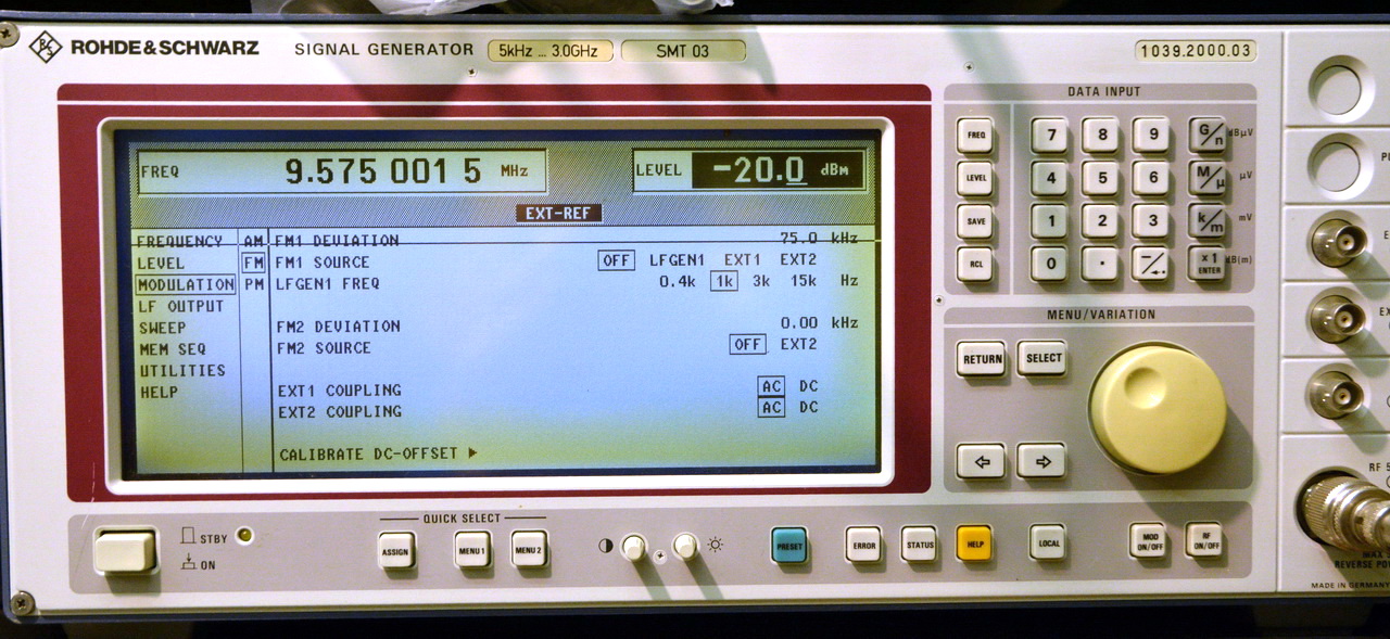

| Sujet : Géné HF EURELEC 516 Nouveau | De F6FLC Le 20-09-2016 à 22:51 sta |
mode provoc : voilà ce que j'ai trouvé à un prix raisonnable l'année dernière sur Ibé
