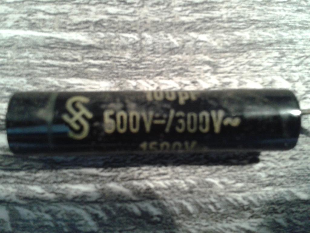

Sujet : condensateur tsf Nouveau De granduk  Le 24-05-2015 à 18:34 sta
    ce condensateur verre est cassé
    comment doit on interpreter les valeurs indiquees et par quoi le remplacer ?
Sujet : condensateur tsf Nouveau De Phil  Le 24-05-2015 à 19:03 sta
    100 picofarads, on trouve ne nombreux modèles avec la tension à 400 volts.
    Voir les modèles ici
Sujet : condensateur tsf Nouveau De stockfish  Le 24-05-2015 à 19:04 sta
    Capacité : 100 pF
    Tenue en tension : 600 v continu, 300 v alternatif
Sujet : condensateur tsf Nouveau De stockfish  Le 24-05-2015 à 19:06 sta
    Coiffé sur le fil !
Sujet : condensateur tsf Nouveau De granduk  Le 24-05-2015 à 19:33 sta
    merci pour vos reponses
    mais par quel type de condensateur puis je le remplacer ?
Sujet : condensateur tsf Nouveau De Michel 87  Le 24-05-2015 à 19:51 sta
    La capa ne doit pas être jeune. A noter un ancien sigle de Siemens.
Sujet : condensateur tsf Nouveau De HLJ  Le 24-05-2015 à 20:32 sta
    Pour répondre à la question :
    ""merci pour vos reponses
    mais par quel type de condensateur puis je le remplacer ? ""
    Par un condensateur de 100pF, 630 Volts polyester, styroflex ou céramique, comme par exemple ceci :
    - ebay.com/itm/Lo...
    - ebay.com/itm/1p...
    - ebay.com/itm/25...
    Ou autre chose du même genre tel la série "moutarde" de Philips, cette question paraît incompréhensible à tous ceux qui ont comme moi un stock de condensateurs infini chez eux pour bricoler, mais il faut se mettre à la place des débutants.
