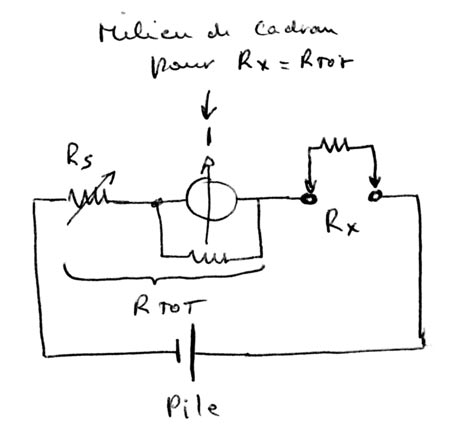

| Sujet : METRIX MX 202 B Nouveau | De jcj Le 04-03-2013 à 08:14 sta |
Au contraire, Jacques, c'est la mauvaise méthode qui fait que le "zéro" sera bon, mais les autres mesures fausses.
Explications sur le doc joint ->
La particularité des ohmètres à aiguille est que l'indication de milieu de cadran correspond à une résistance à mesurer Rx = Résistance interne totale en série avec la pile (évident).
Par exemple sur le calibre x1, la résistance interne totale doit faire 250 ohm (milieu de cadran). Augmenter cette résistance à 278 ohms pour compenser la tension de la pile entrainerait une erreur de mesure de 28 ohm au milieu du cadran, soit 11% d'erreur.
Sur les bons appareils le tarage se fait plutôt par la résistance en parallèle sur le galva, ce qui modifie peu la résistance totale.

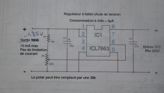

| Sujet : METRIX MX 202 B Nouveau | De f4cpw Le 04-03-2013 à 19:25 sta |
bonsoir à tous,
j'ai ce montage sur un GI83 chauvin-arnoux,
il y a de la place dans le boitier, a voir pour le metrix mx 202b.
cordialement, christian.
| Sujet : METRIX MX 202 B Nouveau | De Jacques (webmestre) Le 05-03-2013 à 15:58 sta |
4 uA à vide, ça c'est une solution intéressante
| Sujet : METRIX MX 202 B Nouveau | De Jean-B Le 05-03-2013 à 17:16 sta |
D'après la doc de ce circuit, il est possible d'ajouter une sécurité pour le courant de court-circuit sans altérer la régulation.
La résistance ajoutée Rcl à placer directement en série sur la sortie Vout2 (pin 2) doit provoquer une chute de tension de 0,5 V pour enclencher la limitation.
C'est cette chute de tension qui est mesurée sur l'entrée "SENSE" (pin 1).
Rcl = 33 Ohms pour limiter à 15 mA. (le courant max en Ohms X 1 est de 3 mA donc, ça passe)
On ne sait jamais ...
La doc ici
