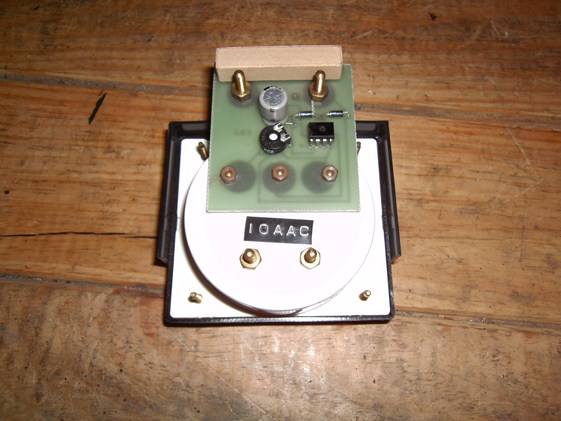

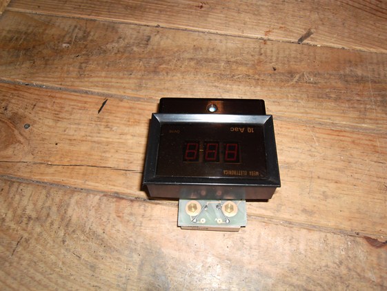

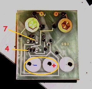

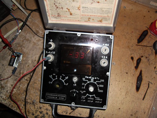

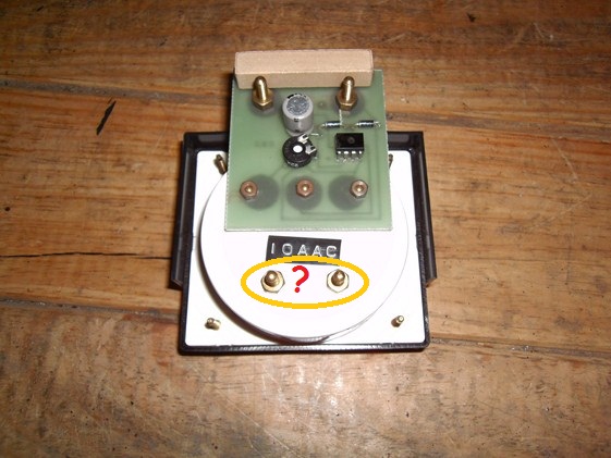

je joint les photos pour vous demander a quoi sert ce cadran ,comment le brancher et si il peut servir d'ampérmétre merci
casevech![[:Hi:]](s12.gif)
| Sujet : quesque c'est Nouveau | De casevech Le 16-01-2013 à 17:39 sta |
| Sujet : quesque c'est Nouveau | De F6FLC Le 16-01-2013 à 17:43 sta |
c'est un afficheur sur lequel quelqu'un a ajouté un circuit pour en faire soit un voltmètre, soit un milliampèremètre, soit un compte tours, soit un thermomètre, soit un fréquencemètre, soit ...etc...
| Sujet : quesque c'est Nouveau | De F6FLC Le 16-01-2013 à 17:45 sta |
D'après l'étiquette, ce serait un ampèremètre pour courant alternatif de 10 A
mais pour ça il faut un shunt externe peut-être ?
ou alors il est caché
| Sujet : quesque c'est Nouveau | De Jacques Flamand Le 16-01-2013 à 17:53 sta |
" il faut un shunt externe"; ne serait-ce pas le barreau brunâtre ? résistance bobinée de puissance servant de shunt ?
Jacques

| Sujet : quesque c'est Nouveau | De casevech Le 16-01-2013 à 20:02 sta |
sur le cadran il esr inscrit DV70 et méga electronica 10 acc
sur le dessus il y a une resistance de 1,10 ohms de 10 W c'est tout ce que je possede en renseignement
| Sujet : quesque c'est Nouveau | De Jean-B Le 16-01-2013 à 21:01 sta |
On voit deux diode et un C. intégré, ce pourrait-être un montage de redresseur parfait, connecté sur le shunt.
Tant qu'on ne connait pas ce CI, le schéma ne peut être relevé.
Des MEGA ELECTRONICA, il y en a une méga palanquée, mais pas de DV70 en vue.
Généralement, ces voltmètres digitaux (ici un 1000 points) sont alimentés en 5V.

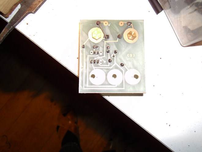

| Sujet : quesque c'est Nouveau | De casevech Le 17-01-2013 à 14:03 sta |

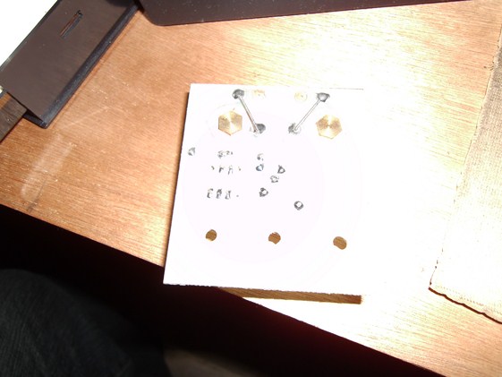

voilà la face verso
comment le brancher![[:??:]](s11.gif) ![[:??:]](s11.gif) ![[:??:]](s11.gif)
| Sujet : quesque c'est Nouveau | De Jean-B Le 17-01-2013 à 14:14 sta |
A part une grosse tache blanche et quelques soudures qui brillent, on ne voit pas grand-chose !
Peut-être à photographier sans flash ?
Et re-re-re demande, le circuit intégré comporte t-il une identification ???
| Sujet : quesque c'est Nouveau | De bthiry Le 17-01-2013 à 15:15 sta |
à mon avis à connecter en série dans le circuit à mesurer via les deux grosses vis en laiton à côté de la R de puissance. (vis du haut sur photo du 16-01 à 17h38')

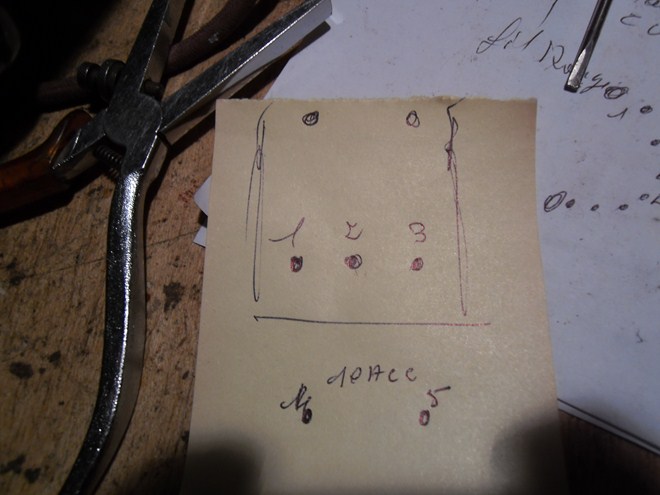

| Sujet : quesque c'est Nouveau | De casevech Le 18-01-2013 à 06:00 sta |
bonjour je vous joint un tracer du circuit imprimé
| Sujet : quesque c'est Nouveau | De Michel87 Le 18-01-2013 à 12:10 sta |
Si possible,
Un cliché rapproché du CI permettrait de voir son sens de montage.
Toutes les pattes n'étant pas utilisées, cela pourrait aider.
| Sujet : quesque c'est Nouveau | De slouptoouut Le 18-01-2013 à 13:02 sta |
A tout les coups, ils ont passé un coup de meuleuse sur un circuit intégré courant juste pour faire "iech" !
(heureusement qu'il ne font pas ça avec une grosse disqueuse de 230, hein !)
Boitier DIL 8, avec visiblement 1,5,8 non connecté, 4 et 7 comme broches d'alim , 2, 3, 6 comme entrées et sorties : c'est surement un ampli op standard
(LM741,TL071, TL081 ...ou leurs équivalents )
ces ampli op ont des différences de caractéristiques électriques et de gain/bande passante , mais ont tous le même brochage ...et vu l'application ce ne doit pas être bien critique .

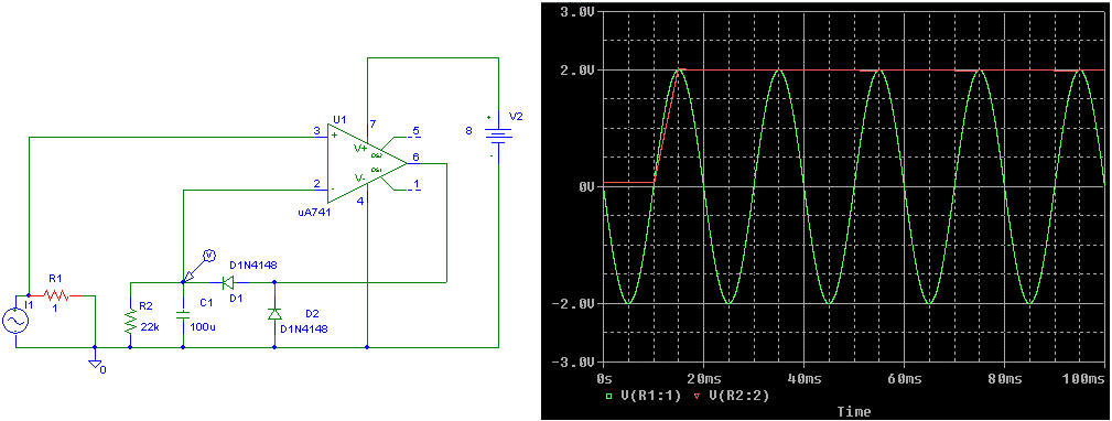

| Sujet : quesque c'est Nouveau | De jcj Le 18-01-2013 à 15:39 sta |
C'est bien un détecteur sans seuil. ->
Jean-B vainqueur !
Le montageest certainement alimenté depuis l'afficheur (?)
Je ne vois pas trop le rôle de la diode D2.
C'est peut-être un A.Op spécial car les tensions d'entrées sont très proches de la tension d'alim -Vcc.

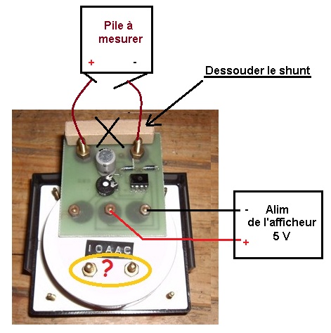

| Sujet : quesque c'est Nouveau | De Jean-B Le 18-01-2013 à 16:35 sta |
Merci jcj !
Comme quoi un simu a du bon (j'ai Micro Cap de Spectrum Software sur un PC qui et tombé en rade, il faudrait que je me décide à changer la carte mère).
@casevech :
Il faudrait remonter le Circuit sur le voltmètre et essayer de l'alimenter en 5V (ou à défaut une pile de 4,5V) comme indiqué sur la 1ère figure --->
J'ai entouré deux bornes sur la 2ème figure --->
Il faudrait sonner à l'ohmmètre pour voir si elles correspondent à deux des trois bornes alignées sur le circuit.

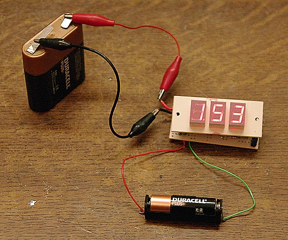

| Sujet : quesque c'est Nouveau | De casevech Le 18-01-2013 à 18:00 sta |
j'ai brancher 5 v au deux bornes le cadran s'allume elle coresponde bien a deux des trois bornes et apres je fait quoi des deux borne en dessous de la resistance et les deux qui sont juste en dessous de la reference 10ACC
| Sujet : quesque c'est Nouveau | De Guy F6CTP Le 18-01-2013 à 18:02 sta |
Je pense que c'est moi le vainqueur voir le 17 à 18 h
Bonne soirée
| Sujet : quesque c'est Nouveau | De Jean-B Le 18-01-2013 à 20:17 sta |
@casevech :
Les deux bornes près de la résistance (le shunt) se branchent en série dans la ligne dont on veut mesurer l'intensité.
Pour les deux bornes près de l'inscription 10AAC, voir mon post de 16h35, deuxième question avec la deuxième photo

| Sujet : quesque c'est Nouveau | De casevech Le 19-01-2013 à 14:56 sta |
j'ai numéroté les bornes voir photos
3 et 5 infini ,2 et 5 80ohms 1et 5 15000,1 et 4 50000 ,1et 2 20000, 1et 3 12000, 4 et 5 25000
2et 3 16000, 1 et 3 20000
j'espere que tu comprendra merci
| Sujet : quesque c'est Nouveau | De Jean-B Le 19-01-2013 à 15:35 sta |
Ok, comme ça je comprends mieux
Il me manque entre 2 et 4 ... et entre 3 et 4
| Sujet : quesque c'est Nouveau | De casevech Le 19-01-2013 à 15:53 sta |
entre 2 et 4 iook
3 et 4 100k
| Sujet : quesque c'est Nouveau | De Jean-B Le 19-01-2013 à 16:05 sta |
Ok, je voulais savoir si les bornes 4 et 5 servaient à alimenter l'appareil, mais ce n'est pas évident.
Tu peux essayer d'y brancher l'alim 5V, le plus sur la borne 5.
Si ça ne marche pas, on s'en tient à ton premier branchement qui marchait.
| Sujet : quesque c'est Nouveau | De casevech Le 19-01-2013 à 16:46 sta |
en mettant le moin sur 5 et plus sur2 j'ais trois traits qui s'affiche, le plus sur la borne 5 cela ne marche pas
| Sujet : quesque c'est Nouveau | De Jean-B Le 19-01-2013 à 16:54 sta |
As-tu essayé le moins sur 4 et le plus sur 5 ?
Attention, ne pas mettre le moins sur le 5 comme tu l'as fait !!!
Si ça ne marche pas, autant revenir à l'alimentation du début, le plus sur le 2 et le moins sur le 3.
| Sujet : quesque c'est Nouveau | De casevech Le 19-01-2013 à 18:04 sta |
je suis renenu a l'alimentation du début et cela me donne les trois trait,par contre 4 et 5 ne donne rien.
a quoi peut me servir ce cadran et comment le brancher
je reprendrais demain car pour raison traitement je suis obliger de stopper

| Sujet : quesque c'est Nouveau | De Jean-B Le 20-01-2013 à 08:57 sta |
Je ne sais pas si l'affichage des trois traits est normal, je m'attendais plutôt à 0.
Comme c'est un ampèremètre, tu dois brancher les 2 bornes (celles de la résistance-shunt) en série dans la ligne à mesurer.
ATTENTION ! Il n'y a pas de sécurité sur le circuit, n'essaye pas sur le 230V, car si le shunt se coupe, tu crames tout !  ![[:ouin:]](s10.gif)
Essaye en série dans le secondaire 6V d'une alim filaments ou dans le secondaire d'un chargeur de batterie s'il ne dépasse pas 10A.
| Sujet : quesque c'est Nouveau | De jcj Le 20-01-2013 à 09:28 sta |
Si jean-B est d'accord, je pense qu'il faudrait virer le gros shunt de 1 ohm (ou simplement le dessouder) pour transformer l'appareil en voltmètre.
On peut ensuite facilement le tester en mesurant la tension d'une pile (1,5 à 4,5 V) selon le schéma joint ->

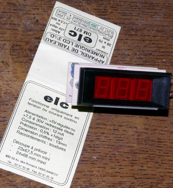

Difficile de connaitre la tension d'alim et le calibre sans avoir vu l'afficheur lui même.
Souvent ce type d'afficheur permet différentes options.
Alim avec 5 V régulé ou 7,5/30V en passant par le régulateur intérieur.
On peut modifier le calibre (celui de la photo est livré pour 20 V, mais on peut facilement le chager en remplaçant une résistance) ->
Le circuit imprimé mystère ne sert qu'en alternatif.
Il faudrait savoir ce que casevech compte faire. Voltmtètre, ampèremètre ? Continu, alternatif ?

Cela doit être possible, mais il faut ouvrir l'engin pour accèder au bloc afficheur seul (qui doit ressembler à celui des photos ci dessus).
Pour du continu, le circuit imprimé et tout ce qu'il y a dessus est inutile.
Voir si le bloc d'afficheurs a une référence ou alors faire des photos rapprochées.

| Sujet : quesque c'est Nouveau | De Jean-B Le 20-01-2013 à 19:53 sta |
Donc il y avait un shunt externe pour mesurer 10A.
Peux-tu dessouder la résistance la résistance 1 Ohm et brancher à la place une pile de 1,5V comme l'a indiqué jcj à 9H28, et dire ce que ça affiche ?
Il est possible que 1,5V soit trop élevé, il faudra faire l'essai avec un pont diviseur.

Il faut 2 piles.
La pile entre 2 et 3 sert à alimenter le fichier afficheur. Il faut qu'elle soit branchée en permanance. Dans ces conditions l'afficheur doit indiquer "000".
L'autre pile est celle dont on veut mesurer la tension.
Quand on la branche aux bornes du shunt, en même temps que l'autre, l'afficheur doit indiquer sa tension : "04.5" si le calibre (actuellement inconnu) est adapté, ou indiquer un dépassement si le calibre est trop faible.

jcj je viens de faire ce que tu me dande la pile entre 2 et 3 affiche 3 trais et quand je brancue une autre pile aux borne du shunt cela est pareil
| Sujet : quesque c'est Nouveau | De Jean-B Le 21-01-2013 à 09:15 sta |
Vous êtes trop matinaux pour moi !
Oui, bien sûr il faut continuer à alimenter normalement l'appareil pendant que tu mesures une autre pile branchée à la place du shunt.
D'ailleurs, jcj avait fait un super schéma pour l'illustrer--->

Souvent l'affichage des 3 traits correspond à une tension négative que l'afficheur ne peut pas traiter. Ce n'est donc peut être qu'un mauvais réglage du "0" à l'intérieur de l'afficheur.
Essayer quand même de brancher la pile à mesurer (éventuellement, inverser les polarités de la pile à mesurer).

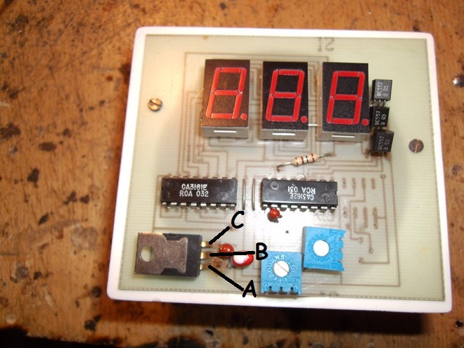

j'ai ouvert le cadran et voilà ce que j'ai trouver
3 transistors ca3161E un circuit int'gré caa3161E rca032
un circuit intégré ca3162e 031 i transistor carré non lisible
je ne peut pas faire le shémas de l'ensemble sans tout démolir peut etre cela pourra vous aider

CA3161E = circuit intégré décodeur BCD->7segments (affichage)
CA3162E = circuit intégré convertisseur A/D pour 3 digits
Application --->
ATTENTION : à alimenter en 5V uniquement !
| Sujet : quesque c'est Nouveau | De Jean-B Le 22-01-2013 à 10:49 sta |
Il doit y avoir un pot ajustable pour régler le zéro.
Le fait qu'il affiche "---" signifie, comme l'a indiqué jcj, que le zéro est mal réglé, vers le négatif.
L'affichage d'un "E" signifie un dépassement de capacité positif.

Je reviens sur l'alimentation 5V.
Il se pourrait que le transistor carré soit en fait un régulateur type 7805.
Dans ce cas, on pourrait alimenter en +12V.
Peux-tu faire une photo assez proche (et nette !) du cadran ouvert pour qu'on voit les différents circuits ?

Super
C'est bien un régulateur (les inscriptions au dos).
A par le régulateur, on a le schéma --->
D'après ce que je vois des pistes, le réglage du zéro est celui de gauche (contre les capas au tantale).
Repère bien sa position avant de le dérégler, on ne sait jamais ...
Allume le circuit avec une tension entre 9V et 12V.
Tourne le réglage du zéro pour afficher 000 ou 001.

C'est un Kit archiclassique, abondamment diffusé par Tandy, Josty, Hbn.....
Effectivement les versions avec régulateur s'alimentent entre 9 et 15 volts, ou directement en 5 v (parfois la prise était prévue, après le régulateur.)
J'en ai utilisé pas mal sur des alimentations, ça revenait moins cher que des appareils à aiguille. Si je me souviens bien la sensibilité nominale est 999 mv, il suffit d'un pont diviseur sur l'entrée (pins 10/11) pour mesurer d'autres tensions, ou d'un shunt pour mesurer une intensité (continue) Le potar d'équilibrage sert à régler le "0" de l'affichage, celui de sensibilité l'étalonnage. Ne pas oublier de shunter l'entrée pour régler le "0", avec 100 Mo par volt ça raconte assez vite n'importe quoi.....
La version présentée devait être un ampèremètre pour alternatif, avec un redresseur sans seuil., l'alime de l'ampli op sans doute prise sur l'alime globale.
Contrairement aux multimètres numériques ce circuit ne sait pas mesurer des tensions négatives pleine échelle.
Essayer de l'alimenter par la patte d'entrée du 7805, ou directement en 5 v sur la patte de sortie.
Ces circuits sont bien pratiques pour remplacer des appareils de tableau, avec une précision intéressante.

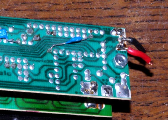

Il va falloir ouvrir en retirant les 2 vis pour voir comment sont câblées les deux bornes que j'avais entourées et avec le "?"
| Sujet : quesque c'est Nouveau | De casevech Le 22-01-2013 à 17:11 sta |

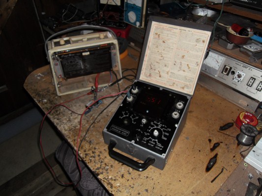

en ouvrant je viens de voir qu'il y avait un fil de déssouder je fait la reparation et je referait les test
| Sujet : quesque c'est Nouveau | De Jean-B Le 22-01-2013 à 17:26 sta |
Quelle borne alimentait ce fil ?
| Sujet : quesque c'est Nouveau | De casevech Le 22-01-2013 à 17:26 sta |
cça y est r'erparetion fait en réglan j'obtien en reglan les trois 000
pour les bornes 4 et 5 elles sont relié au transistor carré
| Sujet : quesque c'est Nouveau | De Jean-B Le 22-01-2013 à 17:38 sta |
J'ai mis des lettres sur les 3 pattes du régulateur ---->
Peux-tu noter vers lesquelles vont les bornes 4 et 5 ?
Faire pareille avec les bornes 2 et 3 pour voir si il y a une liaison directe

Ton transistor carré c'est un régulateur intégré genre 7805, Lm317 P5, ou autre du même tonneau. C'est un régulateur fixe. le branchement est archiconnu, si tu le mets avec le marquage face à toi et les pattes en bas, la patte de gauche c'est l'entrée, celle du milieu la masse (elle est reliée à la palette-radiateur) et la patte de droite la sortie. Il y a généralement des capas anti accrochage entre les pattes "chaudes" et la masse. C'est en principe un 1,5 A sauf s'il y a un M dans le type, les L (low) n'utilisent pas ce boitier.Il faut au minimum une différence de tension de 4 à 5 v entre l'entrée et la sortie pour un fonctionnement correct.

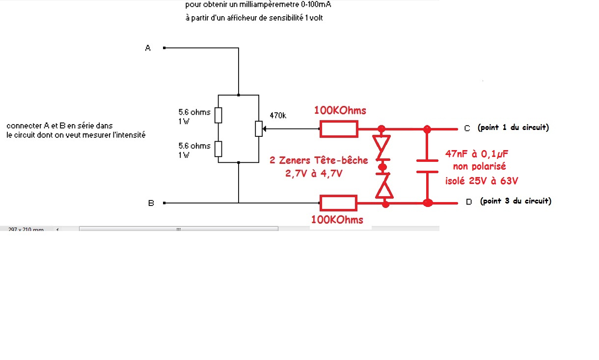

Si tu as obtenu les 000 c'est que ça fonctionne. Plus qu'à appliquer une tension (avec un pont diviseur idoine pour ne pas dépasser un volt, sinon tu auras EEE !!) et régler le potar de sensibilité avec un multimètre précis en parallèle.
Attention la broche 10 (low input) n'est pas à la masse !! c'est le "point froid" de l'entrée.
Si tu veux l'utiliser en milliampèremètre tu as juste à calculer quelle résistance utiliser en shunt, selon la loi d'ohm : 1 A = 1 V dans 1 ohm. Pour du continu il n'y a pas besoin d'autre chose que de ce shunt. Rien ne t'empêche d'utiliser aussi un pont diviseur sur l'entrée, mais plus la résistance du shunt est basse et mieux c'est (moins de chute, c'est d'ailleurs cette chute qui est mesurée pat le voltmètre.)

| Sujet : quesque c'est Nouveau | De casevech Le 22-01-2013 à 17:53 sta |
en C relie par un fil rouge a la borne 4
en B gris 5
la borne 2 va a A
la borne trois a une resistance qui va a l'affichage
| Sujet : quesque c'est Nouveau | De Jean-B Le 22-01-2013 à 18:01 sta |
Tu peux donc alimenter en 12V, le plus sur la borne 4, le moins sur la borne 5 et utiliser les entrées 1 (plus) et 3 (moins) pour mesurer.

La résistance qui va à l'affichage est sans doute la commande d'un point décimal. ( probablement par mise à la masse)
C est l'entrée ( +9 à 15 volts) , B la masse, A la sortie.( +5 v)
Rien n'interdit d'amener du 5 v en A, le régulateur ne risque rien.

j'écrivais que tu peux alimenter en 12V, le plus sur la borne 4, le moins sur la borne 5.
Il faudra peut-être retoucher un peu le réglage du zéro.
Etape suivante : réglage de la mesure pleine échelle
| Sujet : quesque c'est Nouveau | De Jean-B Le 23-01-2013 à 08:50 sta |
PS : n'oublie pas de court-circuiter les bornes 1 et 3
| Sujet : quesque c'est Nouveau | De casevech Le 23-01-2013 à 09:16 sta |
quel est l'etape suivante![[:??:]](s11.gif)
1 et 3 fait
| Sujet : quesque c'est Nouveau | De Jean-B Le 23-01-2013 à 09:26 sta |
Si le zéro est toujours bon en alimentant entre 4 et 5, la voici !
Fais le montage de deux résistance de 10k en série sur une pile de 1,5V.
Connecte le moins sur la borne 3 et le point milieu des résistances sur la borne 1
Connecte aussi sur ces deux bornes un multimètre numérique.
Tu dois avoir environ 0,8V
Règle le deuxième potar (à droite du premier) pour avoir le même affichage.
NE T'OCCUPE PAS DU POINT DECIMALE, qui est mal placé.
| Sujet : quesque c'est Nouveau | De casevech Le 23-01-2013 à 09:59 sta |
sur le multimetre j'obtien -7v
et sur le cadran 1 chiffre 7 le 2 6 le 3 3
| Sujet : quesque c'est Nouveau | De Jean-B Le 23-01-2013 à 10:01 sta |
??? - 7V ???
Tu veux dire -0,700V, je présume ?
Si c'est ça, règle le potar de droite pour afficher 700 sur le cadran.

| Sujet : quesque c'est Nouveau | De casevech Le 23-01-2013 à 10:11 sta |
c'est fait multi 0'7 sur le cadran 700
| Sujet : quesque c'est Nouveau | De casevech Le 23-01-2013 à 10:16 sta |
pour daniel,
ton explication est bien joli c'est le continu qui m'interesse et le shunt je le met ou![[:??:]](s11.gif)
| Sujet : quesque c'est Nouveau | De Jean-B Le 23-01-2013 à 10:17 sta |
Sur quel calibre est-tu en multimètre ?
Mets -le sur 2V (ou sur le plus proche de 1V) pour avoir plus de précision.
Ce réglage doit être le plus précis possible.
| Sujet : quesque c'est Nouveau | De casevech Le 23-01-2013 à 10:22 sta |
le multi et sur 2v je peut pas descendre en dessous
le multi -0692 et le cadran 692
| Sujet : quesque c'est Nouveau | De Jean-B Le 23-01-2013 à 10:27 sta |
Impeccable
Tout est réglé, tu as un voltmètre 0 à 1V.

hé ben c'est raté,je crois que les essais vont s'arreté là un gros nuage de fumé vient de sortidu cadran pourtant tout ete OK l'affichage marche toujours entre entre 2 et 3 mais ne s'allume plus entre 4 et5 que faire![[:??:]](s11.gif)
| Sujet : quesque c'est Nouveau | De casevech Le 23-01-2013 à 10:57 sta |
le transistor carré quand j'alimente entre 4 et 5 chauffe
| Sujet : quesque c'est Nouveau | De Jean-B Le 23-01-2013 à 11:09 sta |
Horreur, malheur ![[:ouin:]](s10.gif)
Arrête tout !!
Vérifie que tu n'as pas dépassé 12V sur l'alim.
Vérifie TOUS les condos pour voir si aucun n'est éclaté.
Vérifie que le fil que tu as ressoudé ne fait pas de cout-jus.
| Sujet : quesque c'est Nouveau | De casevech Le 23-01-2013 à 11:18 sta |
j'ai tout arreté des que j'ai vu la fumé
je peut pas dépasse le 12v c'est une pile
pour les condos j'ai pas de capa je vais essayer de trouver un collègue dans la région qui ena un
des que j'ai les résultats aucun condos n'a eclaté par contre autour des pattes du transistor c'est tout jaune
| Sujet : quesque c'est Nouveau | De Jean-B Le 23-01-2013 à 11:26 sta |
Les capas sont des "tantale goutte"
Il y a un point sur le côté pour repérer le PLUS.
Tu pourras les remplacer par des chimiques 2µF/25V.
Déssoude une patte de chacune des capas et mesure les à l'ohmmètre.
Je ne serais pas surpris qu'il y en ai une en court-jus.
Il se peut que le régulateur soit HS aussi.

| Sujet : quesque c'est Nouveau | De casevech Le 23-01-2013 à 16:59 sta |
de retour, mon collègue me demande de lui déssoudé le transistor et les condos mais je suis comme lui je n'ai que du matériel en fer a souder qui date des années 40 45 et qui font 80 et100 W et vu la taille des pannes pas question de travallier corectement dans ce petit materiel aussi je vous demandesi je pourrais vous envoyer ce cadran pour me le mettre au point frais de port et materiel a ma charge par contre si les frais de remise en etat sont trop eleves j'aurais peut etre interet
a acheter milianpermetreet je vous demande votre avis
| Sujet : quesque c'est Nouveau | De Jean-B Le 23-01-2013 à 21:22 sta |
ça ne se bouscule pas beaucoup pour te répondre, ce soir !
je ne pourrai pas t'aider à donner des coups de fer à souder, j'ai le cul entre deux chaises pour cause de déménagement, et il va arriver le moment ou je n'aurai même plus un fer à souder à portée de main.
Si tu ne trouves pas une bonne âme pour te venir en aide, essaye tout de même d'invertir dans un fer à souder de 30W dans une grande surface, tu pourras au moins dessouder le régulateur et les deux capas.
On pourra voir ensuite si il n'y a pas d'autres dégâts, et si tu peux l'utiliser en alimentant directement en 5V.

| Sujet : quesque c'est Nouveau | De casevech Le 25-01-2013 à 20:20 cms |
ça y ai j'ai dessouder le transistor ,celui çi et HS pour les capas je n'ai rien pour les controler mon capacimetre me joue des tours
cela fait longtemps que je veux le changer mais j'ai toujours autre chose a acheter et aller chez mon collègue en ce moment ce n'est pas la joie j'ai essayer de sortir mais c'est bizarre sans moteur la voiture avance toute seul c'est economique d'accord mais je tient a ma vielle peau
| Sujet : quesque c'est Nouveau | De Jean-B Le 25-01-2013 à 21:56 sta |
Bonsoir Claude,
Ce que tu as dessoudé n'est pas un transistor mais un circuit intégré régulateur. Il comporte presque 20 transistors et je ne sais pas comment tu l'as testé pour savoir si il est HS.
Maintenant que tu l'as dessoudé et que tu as dessoudé aussi les deux capas, tu devrais pouvoir alimenter en continu le circuit, le plus sur 2 et le moins sur trois.
ATTENTION : METS 5V, ET PAS PLUS !!!
| Sujet : quesque c'est Nouveau | De casevech Le 26-01-2013 à 06:51 sta |
le circuit integre comme tu le nomme je l'ai testé a l'ohmetre et j'obtient une resistance infini entestant alternaltivement les cosses
j'ai mit les 5V + sur 2 et - sur 3 rien ne s'allume
| Sujet : quesque c'est Nouveau | De wizhard Le 26-01-2013 à 10:34 sta |
Salut Claude....
Selon les fabrications ces circuits régulateurs "répondent" de façon différente. Tout ce qu'on peut savoir c'est si ils sont en court-jus ou pas, l'ohmmètre suffit.
Idem pour les capas tantale, connaitre leur capacité exacte n'est pas franchement utile étant donné leurs tolérances. l'ohmmètre suffit...En plus s'ils sont en CC ou fuyards ça se voit, il y a du "bronzage". par contre si ça ne marche pas avec du 5 v en direct as tu vérifié qu'aucune piste n'a cramé ???ça m'est déjà arrivé avec ce genre de module, après une erreur de masse en "automesure...."
Bon courage Daniel.

| Sujet : quesque c'est Nouveau | De jcj Le 26-01-2013 à 11:09 sta |
"j'ai mis les 5V + sur 2 et - sur 3 rien ne s'allume"
Hum... Sur un régulateur positif, ce serait pas l'inverse qu'il aurait fallu faire ![[:??:]](s11.gif)
| Sujet : quesque c'est Nouveau | De casevech Le 26-01-2013 à 11:13 sta |
donc les mesure infini le circuit intégré et HS
en grattant entre deux pistes ou il y avait malecontreusement tombe une goute de soudure lors du dessoudage du circuit integre les chiffres se r'allume
| Sujet : quesque c'est Nouveau | De Jean-B Le 26-01-2013 à 11:51 sta |

| Sujet : quesque c'est Nouveau | De casevech Le 26-01-2013 à 13:38 sta |
l'intensité que cosomme les lampes ou la serie de lampes d'un poste cela pour m'evité de modifier mon voltemetre en millianpermétre car c'est souvent que je le laisse en voltemetre et que ne passe pas en millianpermetre
| Sujet : quesque c'est Nouveau | De wizhard Le 26-01-2013 à 14:11 sta |
OK Claude, mais pour quelle alimentation ?? les filaments ?? la HT ??
Pour la HT il faudrait avoir une idée de la consommation max à mesurer, 100 ma FS ça paraît un peu court (une finale de BCL tosse environ 60 ma, sans compter le reste !!) et 1 A un peu fort....Tous les intermédiaires sont possibles mais il faudra faire un calcul, comme sur les vieux multimètres. (200 mA seraient bien pour la plupart des BCL's, mais il faudra multiplier l'indication par 2 avec un shunt de 5 ohms)
Par contre pour mesurer un débit en alternatif il faudra sans doute utiliser le circuit d'origine, éventuellement en changeant la grosse résistance-shunt.
| Sujet : quesque c'est Nouveau | De bthiry Le 26-01-2013 à 14:31 sta |
voici un petit schéma pour obtenir un milliampèremetre
qui mesure de 0 à 99.9 milliampères
l'afficheur indiquera 999 pour 99.9 mA
pour le réglage initial connecter en série une pile de 1.5V, une résistance de 220 ohms, le milliampèremetre, le multimètre commuté en milliampèremetre. et ajuster la 470k pour lire la même chose sur l'afficheur que sur le multimetre.
(théoriquement 68.2 mA)
Benoît
| Sujet : quesque c'est Nouveau | De casevech Le 26-01-2013 à 15:06 sta |
mesure du continu et si possible sans calcul moi et les mhats zero
le sh'mas de bthiry convient'il ?

| Sujet : quesque c'est Nouveau | De bthiry Le 26-01-2013 à 15:53 sta |
bonjour Guy,
l'ami Casevech a récupéré un afficheur et il souhaite le convertir en milli-ampèremetre pour garder son multimètre disponible pour faire d'autres mesures en même temps.
Si tu regardes tu verras que c'est un milli-voltmètre et que je le connecte
aux bornes d'une résistance ...
| Sujet : quesque c'est Nouveau | De bthiry Le 26-01-2013 à 16:00 sta |
oui,
cela mesure du continu
Benoît
| Sujet : quesque c'est Nouveau | De casevech Le 26-01-2013 à 17:22 sta |
je m'en sert par exemple pour controler l'oscillation dans une changeuse et de controler l'etat duCV
et puis aussi pour contoler la consommation des lampes en fonctionnement cela ma déjà permit
dans beaucoup de cas a loliser une panne![[:Hi:]](s12.gif)

| Sujet : quesque c'est Nouveau | De wizhard Le 27-01-2013 à 11:04 sta |
Salut Claude.....
Dans ce cas pas de problème, avec un shunt de 10 ohms (prends quand même une 4 W ou plus !!) tu auras un mA mètre de 100 mA fin d'échelle.....Encore que rien ne t’empêche de commuter des shunts (1 ohm pour 1 A) si tu dois mesurer des courants plus importants. Tu peux aussi commuter le point décimal. N'oublie pas de dimensionner le shunt en conséquence (pour 1 A il te faudra une 10 watts !!)
Pour réparer ton bidule les régulateurs 7805 sont archicourants et très peu chers . On peut en récupérer sur des vieilles cartes informatiques ou d'alarme. Les capas Tantale n'ont rien d'obligatoire, les petits chimiques ordinaires conviennent fort bien.
Bonne bidouille Daniel.

la valeur de 5,6 ohms dans le sh'mas de bthiry sont 'elles obligatoire je n'en ais pas et mon fournisseur non plus et le pot de 470 ohms est 'il lineaire ou non et faut'il un bobiné![[:??:]](s11.gif)
| Sujet : quesque c'est Nouveau | De Jean-B Le 29-01-2013 à 09:19 sta |
Tu peux remplacer les deux 5,6 ohms en série par deux 22 Ohms en parallèle.
Le pot de 470 Ohms est linéaire à piste (non bobiné)

Non, on peut se contenter d'une R de 10 ohms (4 w de préférence, ou plus) éventuellement à trier. La précision n'est pas d'une importance capitale puisqu'on peut étalonner (ce qui ne serait pas le cas avec un galvano !)
Le potar (qui devrait être linéaire ) est un 470 K, donc pas bobiné. Un trimmer 10 tours conviendrait mieux. Il n'est pas indispensable, mais il isole un peu l'entrée du CI qui peut être portée à une tension élevée. En principe le pot d'étalonnage du circuit devrait être suffisant. Idem, on pourra avantageusement y mettre un multitours. (à récupérer, neuf ça coûte un bras....si on en trouve !!) Les multitours sont généralement des "couche métal", (cermet), ils sont plus stables que les "carbone"
Prévoir un bon isolement de l'appareil de mesure car si tu mesures un débit HT l'appareil sera porté à cette tension, même en flottant ça peut piquer et si tu touches accidentellement une masse ça peut même le détruire.
| Sujet : quesque c'est Nouveau | De bthiry Le 29-01-2013 à 12:39 sta |
l'idée est d'avoir une résistance dont la valeur fait un peu plus que 10 ohms, pour qu'à ses bornes apparaisse une tension un peu plus grande que 1V sous 100mA. une 11 ohms , 12ohms, ... fait l'affaire. il faut prévoir un wattage suffisant pour limiter son échauffement, et les erreurs de mesures que cela entraine. (en effet la valeur de la résistance change quand elle chauffe...)
après avec l'ajustable de 470k on va simplement prélever une partie de cette tension, et on règlera pour avoir une tension prélevée qui fait pile 1V pour 100mA. C'est cette tension qui sera mesurée par l'afficheur.

j'ai une resistance de 9 ohms et 40 w cela peut'il aller
| Sujet : quesque c'est Nouveau | De casevech Le 29-01-2013 à 17:45 sta |
ou une 15 ohms 16w elle plus petite cela m'arragerais
| Sujet : quesque c'est Nouveau | De Jean-B Le 29-01-2013 à 17:54 sta |
Tu peux utiliser ta résistance de 15 Ohms si tu mets en parallèle une résistance de 47 Ohms 1/2 W à 1W
| Sujet : quesque c'est Nouveau | De bthiry Le 29-01-2013 à 18:32 sta |
la résistance de 47 Ohms n'est pas nécéssaire si l'ajustable de 470k est installé,
sauf bien sûr si les 0.5V de chute de tension additionnelle sont un problème.
placez le curseur de cet ajustable à mi-course avant de mettre sous tension pour ne pas risquer d'envoyer une tension fortement supérieure à 1V à l'afficheur.
| Sujet : quesque c'est Nouveau | De Jean-B Le 29-01-2013 à 20:35 sta |
Bon, va pour 15 Ohms (mais j'ai cru lire "une 11 ohms , 12ohms, ... fait l'affaire").
Il y a un point plus important, il semblerait que le montage ne soit pas protégé contre les surtensions.
C'est gênant si l'intensité augmente au point de faire dépasser les 15V admissibles à l'entrée du convertisseur, ou si le shunt crame, ou se retrouve hors boucle (ex. : soudure foireuse) pendant que notre ami fait une mesure dans un circuit HT.
Et ce n'est pas le potar de 470K qui empêchera les dégâts.
| Sujet : quesque c'est Nouveau | De casevech Le 30-01-2013 à 05:09 sta |
comment faire pour pour mettre une protection contre les suri,tenions
| Sujet : quesque c'est Nouveau | De Jean-B Le 30-01-2013 à 09:41 sta |
J'ai rajouté en rouge sur le schéma de bthiry une protection. --->
Il faut 2 résistances de 100k et deux diodes zéners identiques, de 2,7V à 4,7V.
On peut monter un peu ces tensions mais pas trop.
Si tu n'as pas autre chose sous la main, tu peux monter jusqu'à 6,8V.
| Sujet : quesque c'est Nouveau | De Jean-B Le 30-01-2013 à 09:53 sta |
J'ai oublié de préciser que les deux résistances doivent être des 1/2W ou 1W.
Le circuit est protégé jusqu'à 600V continu et 450V alternatif.

| Sujet : quesque c'est Nouveau | De bthiry Le 30-01-2013 à 10:52 sta |
l'étalonnage a-t'il été fait avec succès?
"pour le réglage initial connecter en série une pile de 1.5V, une résistance de 220 ohms, le milliampèremetre, le multimètre commuté en milliampèremetre. et ajuster la 470k pour lire la même chose sur l'afficheur que sur le multimetre.
(théoriquement 68.2 mA) "
à moins d'avoir gardé le redresseur parfait, tu ne peux mesurer que du continu.
si la mesure n'est pas stable, il faut peut-être mettre une petite capacité entre C et D pour lisser le signal à mesurer (100 nF~470nF)
| Sujet : quesque c'est Nouveau | De Jean-B Le 30-01-2013 à 10:57 sta |
Exact, j'ai corrigé le schéma , avec des valeurs moins fortes mais on peut effectivement monter un peu. --->
Oui, les réglages 0V et 1V (gain) ont été faits.

je suis entrain de mettre une partit du montage dans un boitier par contre je ne comprend pas pourquoi mettont en parallele sur le pot de 470 ohms deux résistances
a quel sortie du cadran coresponde le point A et leB
pour alimente le cadran je doit toujours mettre 5v entre deux et trios![[:??:]](s11.gif)
| Sujet : quesque c'est Nouveau | De casevech Le 31-01-2013 à 11:00 sta |
PS y aurait'il une ame charitable pour me faire un shémas complet avec alimentation du cadran et l'appareil pres a etre utilisez je lui devrais une eternelle reconnaisance et une ou deux bonne bouteille de pinard de chez mon cousin vigneron
| Sujet : quesque c'est Nouveau | De Jean-B Le 31-01-2013 à 11:44 sta |
Bonjour Claude,
Regarde bien sur le schéma, il est écrit que les points A et B se branchent en série dans le circuit que tu mesures, comme les fiches d'un multimètre. Ils ne vont donc pas sur le cadran.
Comme le régulateur est HS, oui, tu dois alimenter le cadran avec 5V entre deux et trois.
Pour le potentiomètre de 470 kilo-Ohms (j'insiste sur kilo), tu te poses la mauvaise question :
Ce n'est pas le potentiomètre, mais précisément les deux résistances.
Pour mesurer une intensité, dans ton cas, on mesure une tension aux bornes d'une (ou plusieurs ici) résistance. C'est ce qu'on appelle le shunt.
Théoriquement, pour avoir 1V quand on mesure 100mA, il ne faudrait qu'une résistance de 10 Ohms de précision et pas de potentiomètre.
Mais une résistance de 10 Ohms de précision, c'est pas facile à trouver et c'est cher !
Donc, on s'arrange pour faire un shunt d'une valeur plus élevée (mettons entre 11 et 15 Ohms), et on corrige le fait que la tension sera trop élevée en réglant la mesure avec le fameux potentiomètre de 470 kilo-Ohms.
Ainsi, on arrive à la même précision plus vite et pour moins cher !

donc en pratique j'ai plus besoin du circuit imprimer
| Sujet : quesque c'est Nouveau | De Jean-B Le 31-01-2013 à 12:06 sta |
Non, car tu ne mesures que du courant continu. Il servait à redresser l'alternatif.
| Sujet : quesque c'est Nouveau | De bthiry Le 31-01-2013 à 13:04 sta |
les deux résistances et les deux zener servent de protection pour ne pas griller l'afficheur au cas où, suite à une erreur de manip, une tension élevée apparaitrait aux bornes de l'appareil(entre A et B). Dans ce cas, un courant va circuler dans ces résistances, une chute de tension importante va apparaitre à leurs extémités, et la tension aux bornes de l'afficheur sera limitée à la tension de zener des diodes, les diodes ne vont pas griller car le courant qui circule en cas de fausse manoeuvre est limité par la valeur élevée des 2 résistances. ( pour 600V, il ne circulera que 3 mA dans les résistances et les zener). par contre il se peut que la résistance de 15 ohms grille.

| Sujet : quesque c'est Nouveau | De casevech Le 07-02-2013 à 17:28 sta |
je vous fait voir le milli je n'arrive pas a stabiliser le zero qund il est dans le biotier![[:Hi:]](s12.gif)
| Sujet : quesque c'est Nouveau | De bthiry Le 07-02-2013 à 17:33 sta |
et quand il n'est pas dans le boitier, est-il stable ?
| Sujet : quesque c'est Nouveau | De bthiry Le 07-02-2013 à 17:39 sta |
si la résistance de 15 ohms est bobinée, elle capte peut-être qulque chose qui rayonne et induit une tension à ses extrémités. essyez de placer un bout de fil entre A et B pour voir si vous obtenez bien zéro.
| Sujet : quesque c'est Nouveau | De casevech Le 07-02-2013 à 17:40 sta |
| Sujet : quesque c'est Nouveau | De bthiry Le 07-02-2013 à 17:40 sta |
si la résistance de 15 ohms est bobinée, elle capte peut-être quelque chose qui rayonne et induit une tension à ses extrémités. essayez de placer un bout de fil entre A et B pour voir si vous obtenez bien zéro.
| Sujet : quesque c'est Nouveau | De casevech Le 07-02-2013 à 17:46 sta |
erreur meme en dehord du boitier il clignote
des que j'affiche 001 le clignotement stop
| Sujet : quesque c'est Nouveau | De bthiry Le 07-02-2013 à 17:55 sta |
alors cela donne quoi en court-circuitant l'entrée de l'ampèremètre (fil entre A et B) ?
| Sujet : quesque c'est Nouveau | De casevech Le 07-02-2013 à 18:00 sta |
| Sujet : quesque c'est Nouveau | De bthiry Le 07-02-2013 à 18:03 sta |
et quand tu essayes de faire une mesure de courant ça fonctionne ou cela clignote ?
| Sujet : quesque c'est Nouveau | De casevech Le 07-02-2013 à 18:04 sta |
| Sujet : quesque c'est Nouveau | De casevech Le 07-02-2013 à 18:10 sta |
je m'excuse mais pour ce soir j'arrette il faut que j'aille prendre mes drogues
bonne soirée
| Sujet : quesque c'est Nouveau | De bthiry Le 07-02-2013 à 18:11 sta |
bon, c'est déjà ça !
est-ce que cela clignote si tu relies C et D par un bout de fil ?
| Sujet : quesque c'est Nouveau | De wizhard Le 07-02-2013 à 18:15 sta |
Salut Claude...
Tu es sans doute dans "l'erreur technique" de tout afficheur numérique, qui est en règle générale plus ou moins 1 digit. ton biniou oscille entre + et -....essaie de shunter l'entrée et de prouver un point stable avec le pot d'équilibrage. Si c'est vraiment trop difficile (j'y arrive très bien sur les miens, mais c'est effectivement assez pointu) essaie de régler pour afficher entre 000 et 001, stable, avec 1 % d'erreur tu es quand même dans le coup de la tolérance d'1 digit....

ce matin j'ai mesurer la consomation d'un poste a transistor
j'obtiens un trait un zero un point et esuite 62 le chiffre reste stable
cela doit fonctionner car des que j'augmente le son du poste la consomation varie donc de 62 je passe facilement a 75
est ce bon?
| Sujet : quesque c'est Nouveau | De wizhard Le 08-02-2013 à 10:27 sta |
Salut Claude....
Oui, 62 ma c'est cohérent avec la consommation (au repos !) d'un poste à transistors. selon la conception de l'ampli ça peut effectivement monter beaucoup plus haut selon le volume....
Apparemment ton trucmuche fonctionne.

| Sujet : quesque c'est Nouveau | De casevech Le 08-02-2013 à 10:52 sta |
je mesure la meme chose
par contre quand je pousse le son ca d'passe les 99 et au lieu du 3 chiffre j'obtient trois traits
| Sujet : quesque c'est Nouveau | De wizhard Le 08-02-2013 à 11:27 sta |
Re....
Normal, si tu dépasses 100 mA le module se met en "excès" et affiche le "dépassement " (3 traits) Sauf adaptation il ne peut pas mesurer plus d'1 volt.
| Sujet : quesque c'est Nouveau | De casevech Le 08-02-2013 à 11:37 sta |
OK merci
