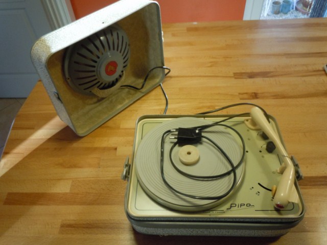

Comme l'a souligné Paul, il serait bien de pouvoir joindre une photo de votre TD, il a peut-être existé plusieurs modèles de TD "Pipo"
Sur le mien qui date de 1963 (voir le lien de Jean B) la lampe est une ECL82 et toute l'électronique est sur un circuit imprimé (très avangardiste!).

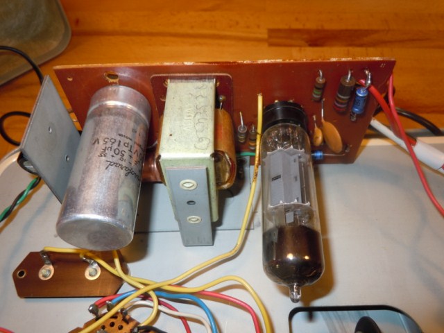

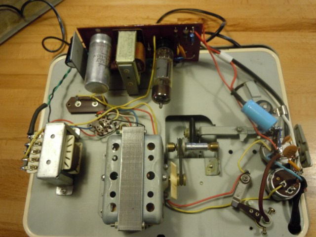

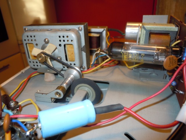

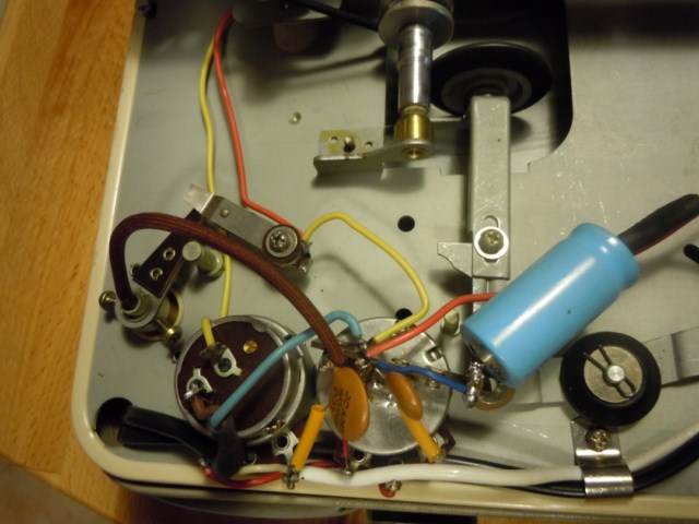

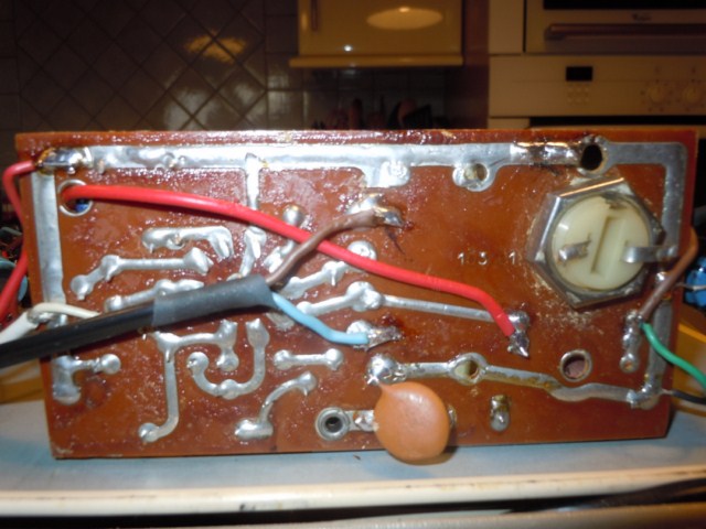

| Sujet : tourne disque pipo pb Nouveau | De Florian . L Le 29-12-2012 à 23:43 sta |

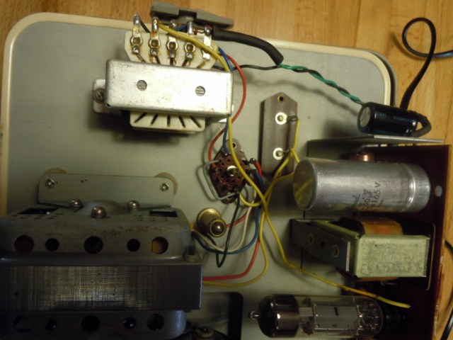

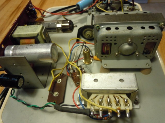

C'est bon, j'ai remis les mains sur mon APN, voici donc les quelques photos ==>
Le condo qui est derrière le circuit imprimé est un 4.7 nF 400V, les deux bleus sur le circuit imprimé sont des 22 µF 25V
Si d'autres questions, n'hésite pas Rafale!
Bonne bidouille
Flo![[:Hi:]](s12.gif)

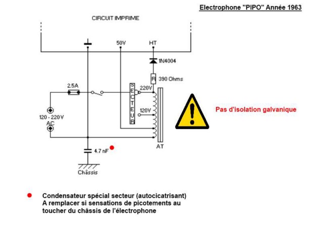

| Sujet : tourne disque pipo pb Nouveau | De Florian . L Le 29-12-2012 à 23:44 sta |
| Sujet : tourne disque pipo pb Nouveau | De Florian . L Le 29-12-2012 à 23:45 sta |
+ 1 petit schéma de l'alimentation de l'électrophone
Bonne soirée
