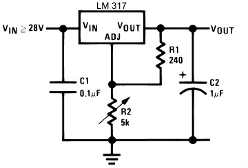

J'ai personnellement résolu ce problème avec un petit montage simple autour d'un LM317 alimenté avec une pile de 9V.
Ca fonctionne trés bien, le seul petit hic est l'encombrement du montage (obligé de le fixer à l'extérieur).

La solution du LM 317 fonctionne trés bien

Pour réduire la taille et pouvoir l'incorporer il faudrait utiliser un LM317 CMS et des "boutons" lithium 3v. (2X)c'est envisageable, je n'ai pas essayé. (le 317 existe aussi en "M" dans un boitier genre BC237)
