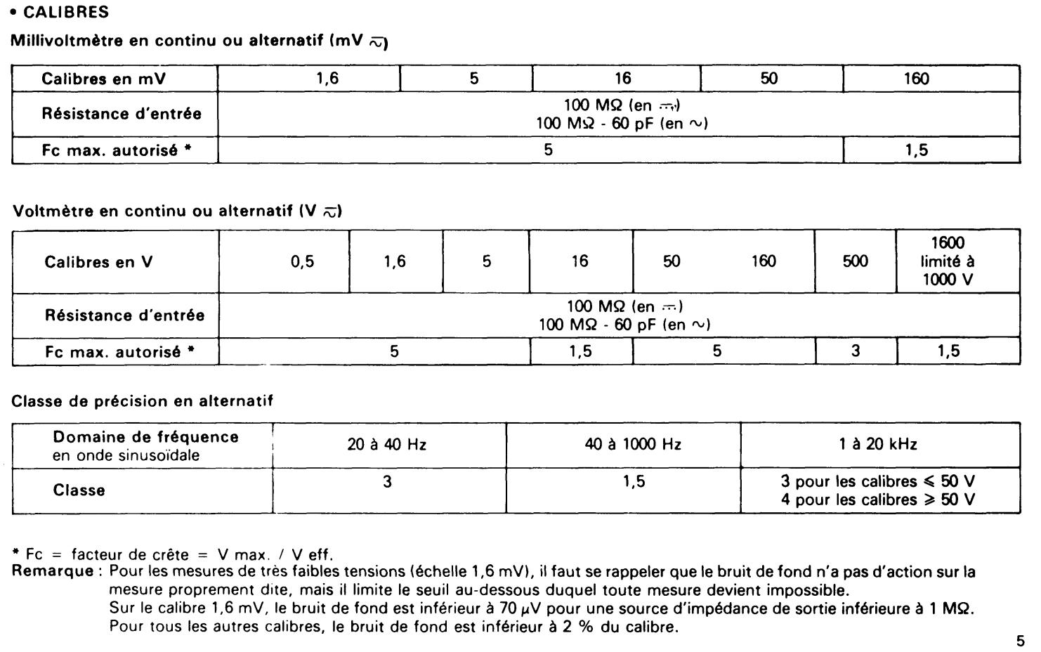

Les 100 Mohms c'est une chose mais il y a 60pf en // ca limite déjà sérieusement la bande passante en
alternatif .

Le GI83 a une échelle montant à 1600Vcc et ac.
Mais regardez bien sa face avant du 29/01/11 à 17h33, vous pouvez lire EN ROUGE: 1000v MAXI.

il est donné pour "calibré à 1600 V mais limité à 1000 V"

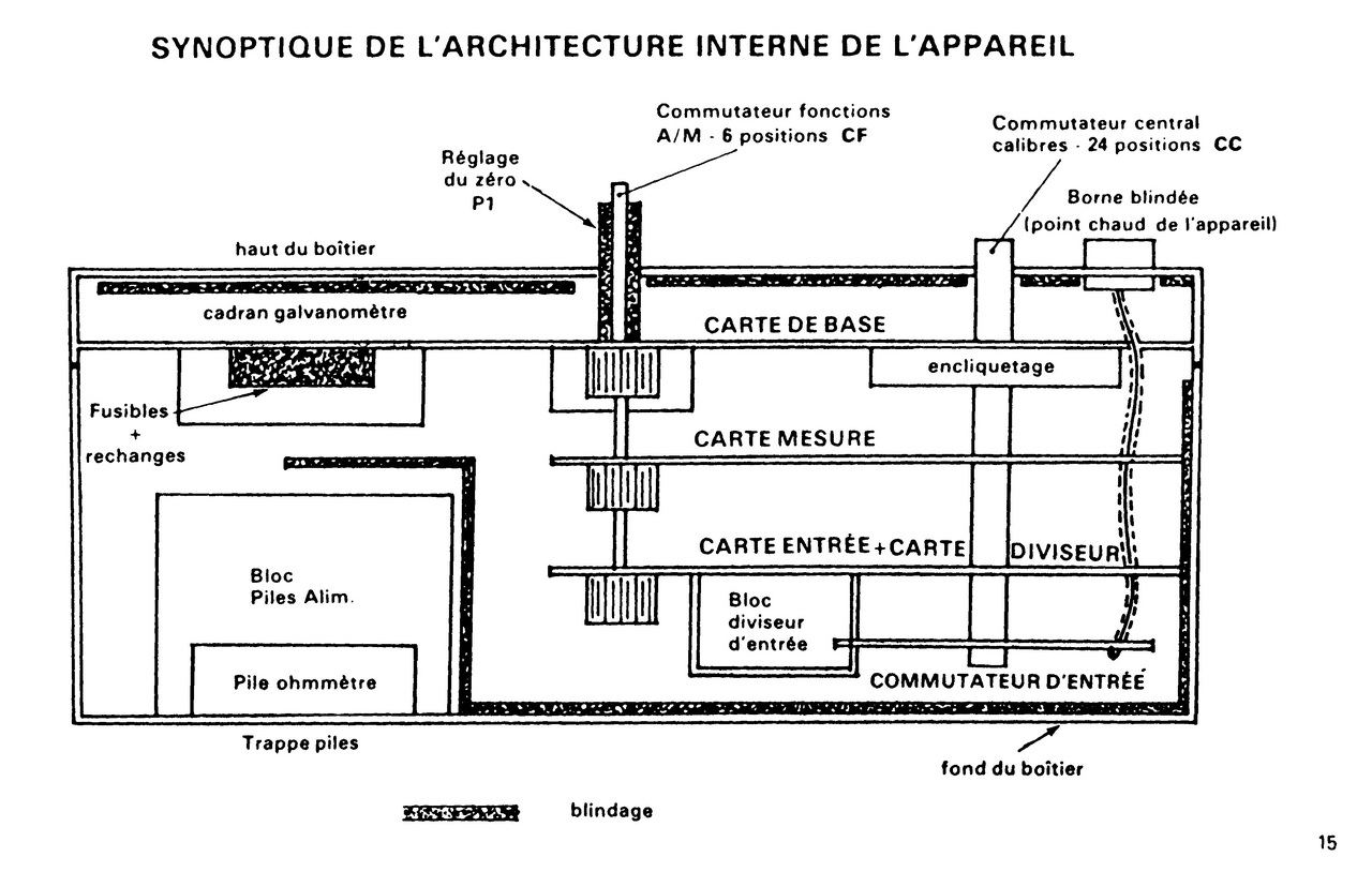

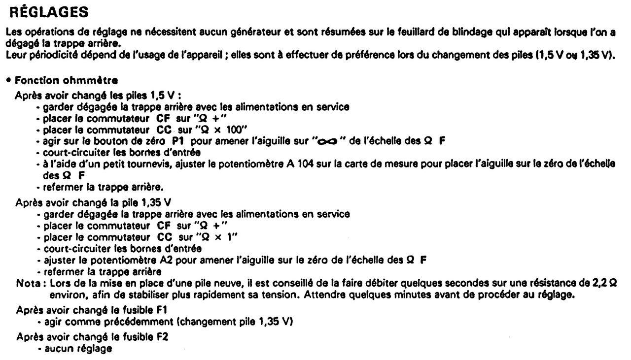

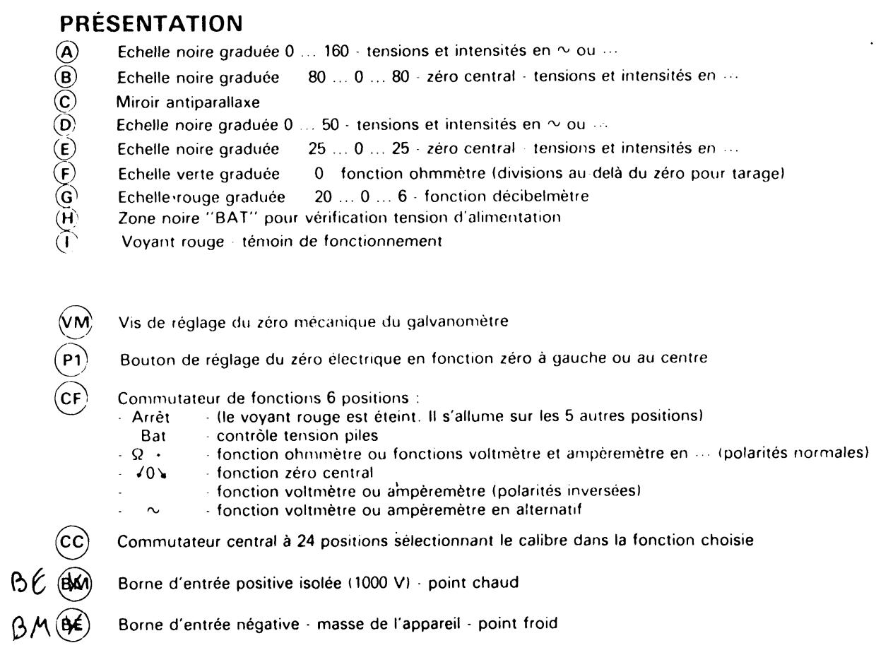

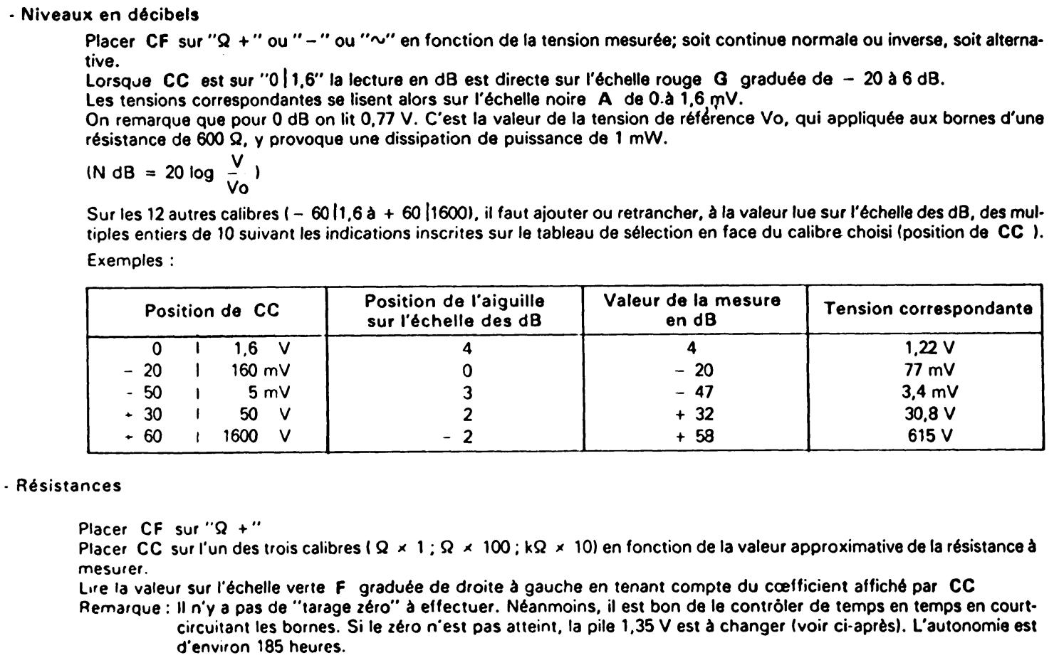

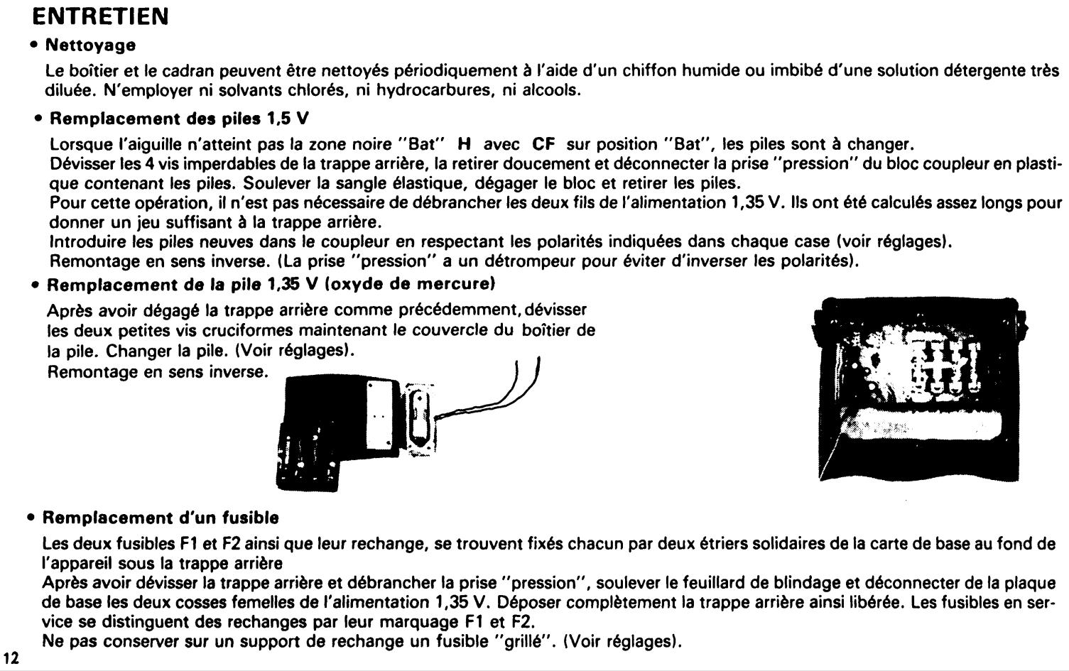

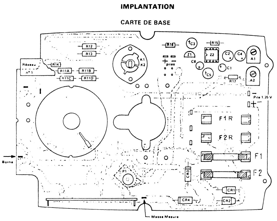

un coin du mode d'emploi

je crois bien que j'ai tout mis !
il doit y avoir 23 pages, pas compté

| Sujet : Chauvin Arnoux Nouveau | De F6FLC Le 04-09-2013 à 01:09 sta |
ils ont servi, mes schémas ou j'ai mis tout ça pour rien ?
| Sujet : Chauvin Arnoux Nouveau | De Jacques (webmestre) Le 04-09-2013 à 06:59 sta |
Ils ont servi, en tout cas tout remis dans l'ordre et présent dans les téléchargements

| Sujet : Chauvin Arnoux Nouveau | De f17439 Le 04-09-2013 à 17:31 sta |
Bonjour Michel,
Merci pour ces scannes.
Après le téléchargement et un tri, puis une vérif des images, il semblerai, en me fiant au sommaire qu'il manque 5 pages :
p2 ou p3, impossible a discriminé précisément celle qui manque.
p4.
p13.
p16.
P20 ou p21, impossible a discriminé précisément celle qui manque.
Peux-tu vérifier et éventuellement compléter ?
A+ Jean
| Sujet : Chauvin Arnoux Nouveau | De F6FLC Le 04-09-2013 à 19:55 sta |
oui, il manque quatre pages
il y en a 19 sur 23
dès que j'ai un moment, je rajoute les quatre manquantes
