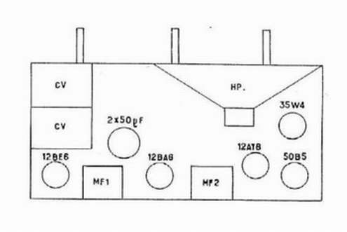

| Sujet : JICKY 50 Nouveau | De Pierrot du 82 Le 04-12-2010 à 21:35 cms |
L'implantation des tubes -------------------------------------->
Le branchez-vous en 110 V ?
Remettre les tubes ne suffit pas, il faut changer un certain nombre de composants : les chimiques de filtrage, le condo de liaison, et vérifier les autres...
| Sujet : JICKY 50 Nouveau | De titus Le 04-12-2010 à 22:01 sta |
Un grand merci pour votre réponse, mais j'ai changé les condos de filtrage, pas celui de liaison, le récepteur est bien branché en 110 volts, quand à la disposition des tubes, sur le jicky 50,la valve 35W4 est à la place de la finale,50B5 et cela fonctionne enBF super, il faudrait vraiment que je trouve le schéma du JICKY 50.
Je vous tiens au courant...si on peu dire...pour plus d'infos cordialement Titus
