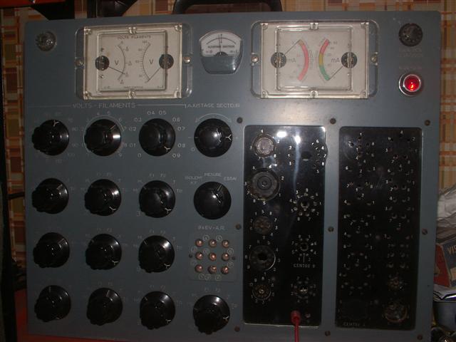

Je recherche une personne qui aurait déja dépanné un Lampemètre S5 RADIO CONTROLE LYON.
Me contacter par MP.
D'avance merci.

ça doit pas quand même être bien sorcier,non?
sortez les mains des poches et suivez le fil comme précisé lors du précèdent post
sinon, vous me l'envoyez et je vous le répare!
philippe

bon dieu!;
les fils de sortie filament sont visible sur la seconde photo du précèdent post
trouvez le point commun sur la galette correspondante et vérifiez EN CHARGE si la tension chute ou pas; c'est certainement un mauvais contact a ce niveau
si la tension chute sur le la sortie et aussi sur l'entrée, le transfo est surement cuit!

un détail n'a pas été precisé a Mr Dupré:
C EST LES FILS MARRON (LES GROS)!
