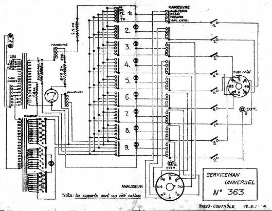

Jetez un oeil là-dessus
Sujet : Lampemètre S5 RADIO CONTROLE LYON Nouveau | De Dupré Le 06-12-2009 à 00:32 sta |
Merci Gilbert pour le schéma, mais je l'ai déja .
Le schéma est simple, mais quand on est devant l'appareil, ce n'ai pas la même chose ?
Comment repérer les sortie de transfo ?

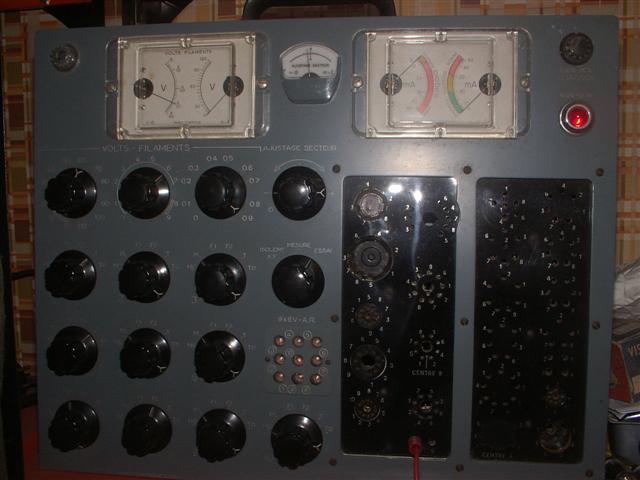

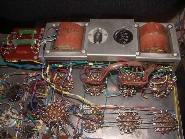

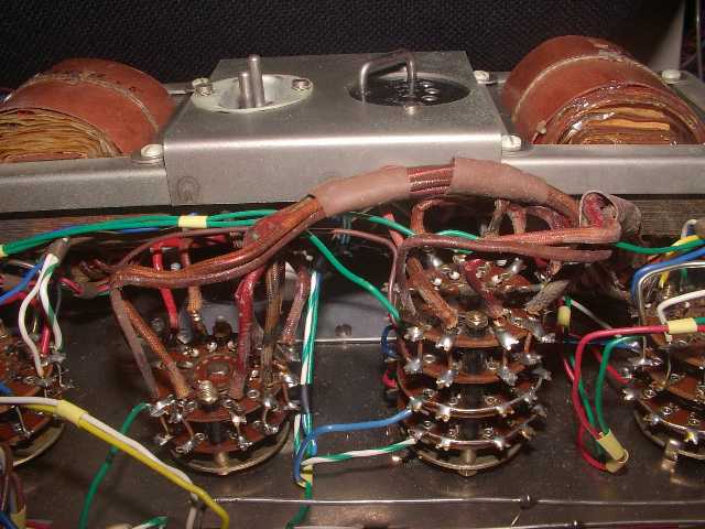

|  | C'est bien la zone que l'on voit sur la 2ème photo.
