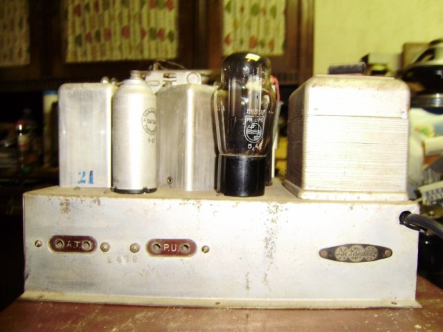

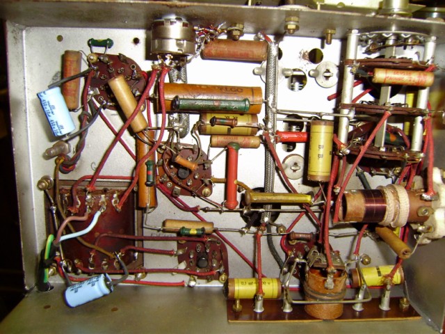

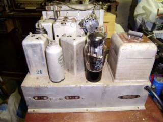

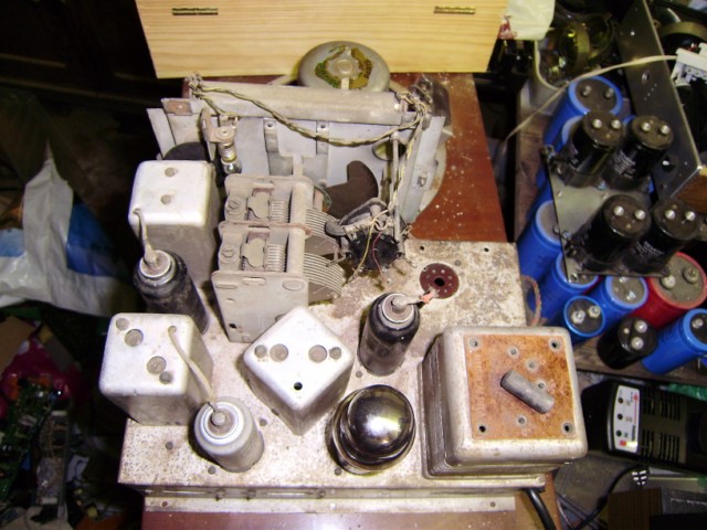

bonjour. je voudrais restaurer un poste tsf la marque academia je ne trouve pas le schemas il manque une lampe et je ne vois pas laquelle si quelqu'un peut m'aider j'ai deux photo merci d'avance

Peut-être qu'en donnant le jeu des lampes présentes, on pourra déterminer la manquante ?

le jeux de lampes 6m7mg +6a8mg +6q7mg +5y3gb +em4 +?
Sujet : restauration Nouveau | De JC Négret Le 22-07-2009 à 21:02 sta |
6A8 changeuse, 6M7 MF, 6Q7 Détec + pré-ampli BF, 5Y3 valve, il manque la BF finale 6F6 ou 6V6.
