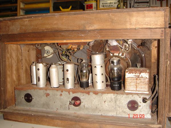

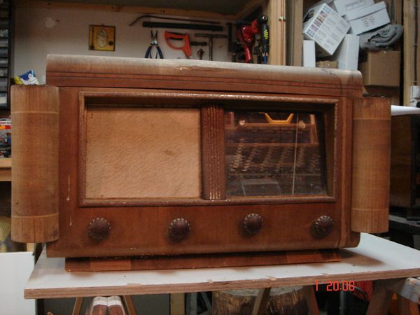

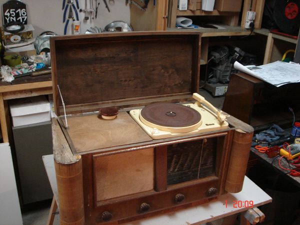

je recherche des renseignments concernant le poste dont photos ci-jointes,
marque,modèle,schéma,voire un autre poste identique pour pièces détachées.
merci d'avance pour vos réponses,
dans l'attente,
sincères salutations,
Roger Pignoux.
PS: les photos ne passent pas je les enverrais à ceux qui me répondront,il s'agit d'un poste bois horizontal,avec tourne-disque dessus, 4 boutons,boiserie avec oreilles latérales,un peu comme certains Clarville.?.?.

PS: les photos ne passent pas je les enverrais à ceux qui me répondront,il s'agit d'un poste bois horizontal,avec tourne-disque dessus, 4 boutons,boiserie avec oreilles latérales,un peu comme certains Clarville.?.?. Lampes:5, 5Y3GB,6K7MG,6E8MG,autres illisibles?

bonne chance pour le poste à oreilles: année vers 1950
Sujet : Recherche Nouveau | De Pierrot du 82 Le 03-06-2009 à 20:58 sta |
Avec ses lampes MG, il doit dater de 1949, est probablement assemblé par un artisan.
Les lampes effacées : 6Q7 détectrice + préampli BF et 6V6 ou 6F6 ou 6M6 finale BF.
Pour les départager, quelle est la valeur de la résistance entre cathode (broche 8) et la masse de la finale BF ?

D'après les photos;est-ce que quelqu'un peut me donner des infos ,(marque,type,ect..)

Si ca ne vous derange pas de trop,pourriez-vous me faire une photo depuis l'ariere de l'indicateur de games svp( go,po oc be) .j'ai poste qui ressemble au votre et sur le mien il n'y a plus d'indicateur.merci
Sujet : Recherche Nouveau | De Roger Le 10-06-2009 à 00:13 sta |
l'indicateur de gamme,c'est ce espèce de cercle blanc que l'on voit en haut à gauche de la vue arrière,il comporte une petite poulie sur laquelle passe la ficelle de manoeuvre,j'essayrais une photo en plus gros plan.
Si votre poste est le même,quelle est sa marque et son type ???
avez-vous le carton arrière?? s'il à des indications,merci de m'en faire une photo,
cordialement,
Roger.
Sujet : Recherche Nouveau | De Roger Michel Le 10-06-2009 à 00:27 sta |
Je pense que ce poste n'a jamais eu de carton. On ne voit ni trous, ni rainures.
Pas de plaque signalétique, ni de numéro.
Marque? : montage amateur ou artisan.
Type? : hétérodyne à 5 lampes plus oeil magique.
Mais, pour avancer, répondez aux questions de Pierrot du 82!

A Michel du 70 , sur 5 lampes, je n'en ai que 3 de lisibles 5Y3GB,6K7MG,et 6E8MG,vous qui avez un poste semblable,auriez-vous la désignation des autres lampes?

Pierrot du 82 vous a donné la moitiè de la réponse, à savoir, une 6Q7 en détectrice + préampli BF.
Pour ce qui est de la finale BF, comme expliqué plus haut, ces postes étaient équipés soit d'une 6F6 soit d'une 6V6 voir d'une 6M6.
Ces 3 lampes ayant des tensions de polarisation différentes, la valeur de la résistance de polarisation permettra de connaitre l'identité de la finale BF montée sur votre poste.
Cette résistance est placée entre la masse et la broche 8 du tube en // avec un condensateur chimique de 20 à 64 µF. La broche 8 est la derniere en regardant le support de dessous dans le sens horaire en partant de l'ergot.
Voici les valeurs types de cette résistance.
- 6F6, R = environ 400 Ohms
- 6V6, R = environ 250 Ohms
- 6M6, R = environ 150 Ohms
