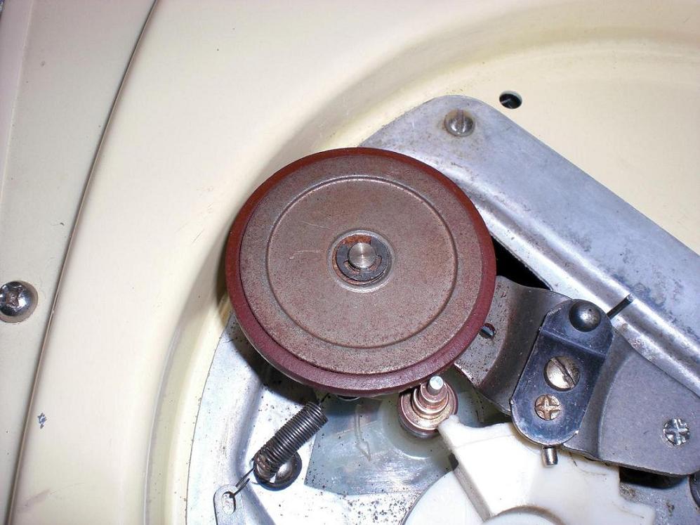

Pour achever la restauration de mon Radio Phono-Capte, j'aurais besoin d'un galet pour la platine Teppaz Oscar dont il est équipé.
Un vieux galet issu d'une épave fera l'affaire : le galet actuel n'est pas hors-service mais très bruyant car durci. Je préfère le garder intact et tenter la greffe de bandage sur un galet qui a moins à craindre.

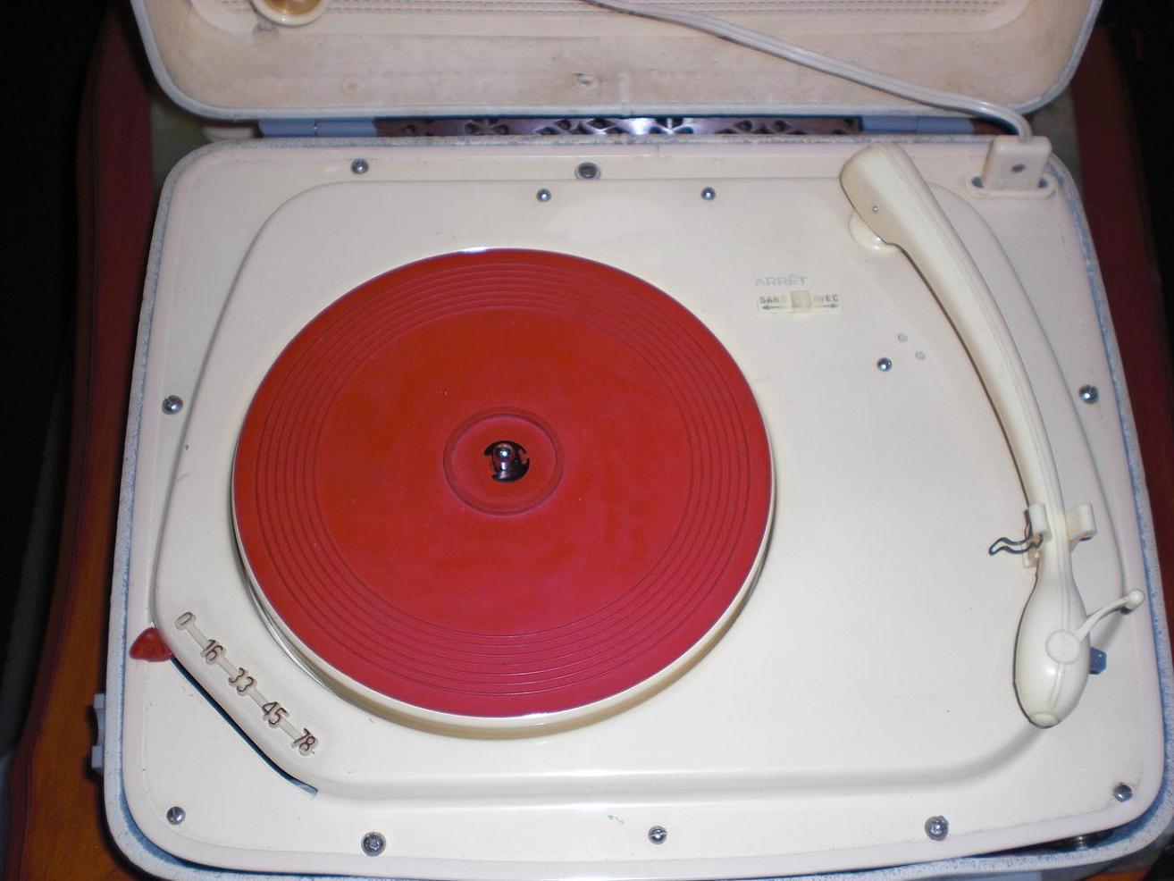

Sujet : Platine Teppaz Oscar : galet Nouveau | De Masterorion Le 26-05-2009 à 01:02 cms |
|  | La platine : vue générale.

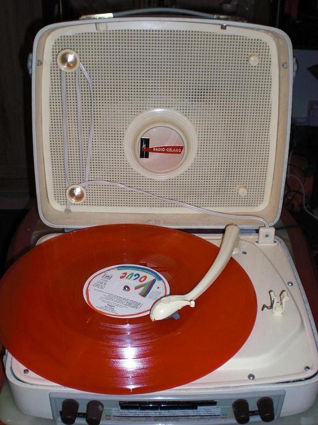

|  | L'appareil en fonctionnement.

Sujet : Platine Teppaz Oscar : galet Nouveau | De Masterorion Le 26-05-2009 à 21:34 cms |
Merci pour vos réponses à tous. C'est rassurant de savoir qu'on peut compter sur l'aide du forum pour m'enlever cette épine...
La poulie est en tôle, de diamètre 36mm hors bandage, et l'axe fait environ 4mm (je n'ai pas de pied à coulisse sous la main).
J'ai déjà le joint torique, et c'est vrai que je pourrais changer le bandage de la poulie d'origine, mais..... Il ne vaut mieux pas car ma poulie à gradins (au moteur) est un peu usée et avec un joint torique qui va vouloir aller a son endroit le plus creux je risque de manquer de vitesse. Si je monte le joint torique que j'ai sur un autre galet provenant d'une épave en cas de problème je peux toujours remettre mon vieux galet dont le (seul) reproche est d'être très dur et de faire un raffut des 400 diables.

Sujet : Platine Teppaz Oscar : galet Nouveau | De Masterorion Le 07-06-2009 à 18:14 cms |
je ré-explique :
Ma poulie à gradins est creusée, donc je crains d'avoir des soucis de vitesse en remplaçant le bandage d'origine par un joint torique qui lui va aller inévitablement au fond de la ''gorge'' d'usure de la poulie à gradins.
Si sur mon galet actuel j'enlève le vieux bandage, plat, (qui lui ne va pas au fond de la gorge de la poulie à gradin (il est plus large que la gorge) mais qui fait du bruit) je ne pourrai pas le remettre. Démonter le bandage d'origine est sans retour.
Voilà pourquoi je cherche une autre poulie sur laquelle je monterai le joint qui n'attend que ça sur mon bureau depuis 15j . Si la poulie avec joint torique cause des problèmes de vitesse ou autre, je pourrais ainsi toujours remettre la poulie d'origine (en poussant le son plus fort pour ne pas entendre le raffu qu'elle fait).
Je ne sais pas si c'est très clair comme explication...

Sujet : Platine Teppaz Oscar : galet Nouveau | De Masterorion Le 08-06-2009 à 10:38 cms |
|  | Seul l'étage "33 tours" est bouffé...
Sujet : Platine Teppaz Oscar : galet Nouveau | De Jacques (webmestre) Le 08-06-2009 à 11:16 sta |
33 1/3 pour être précis...
Donc la priorité n'est pas sur le galet mais sur la poulie étagée (il existe deux modèles, cuivre et alu). Les poulies coniques n'apparaitront que plus tard pour un réglage de pitch).
En tout cas, si cette poulie est creusée, c'est que la platine a des heures de vol... Ou alors le moteur a tourné avec le galet bloqué.
