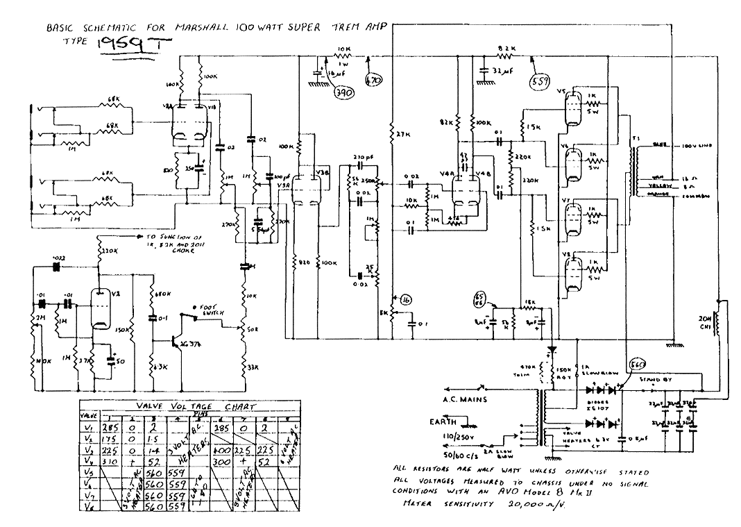

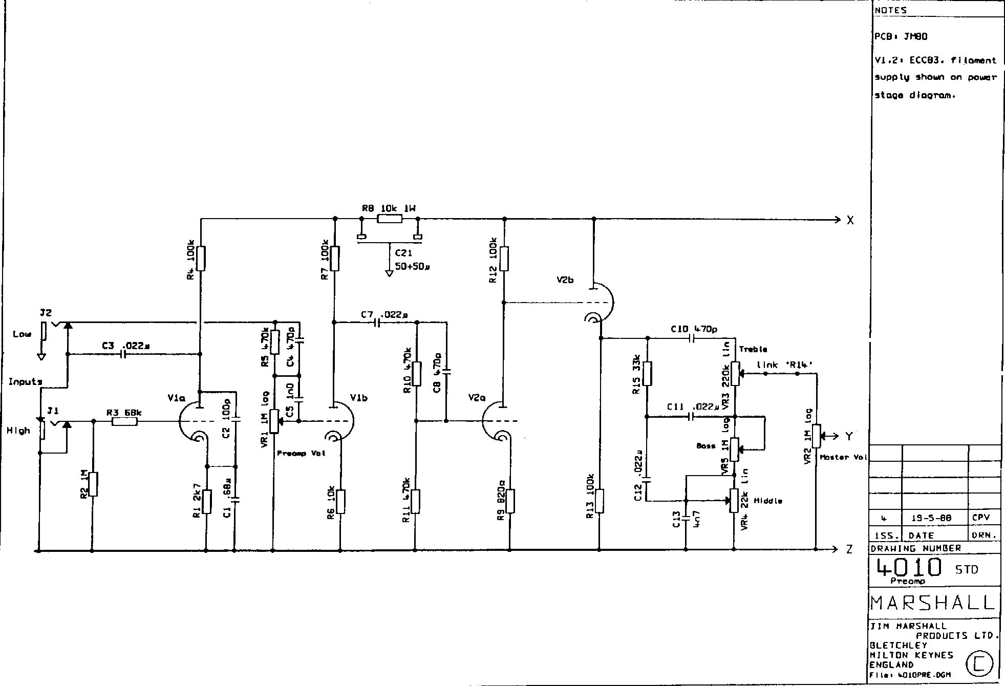

Je ne voudrais pas m'immiscer dans vos petites affaires mais des Marshall 1959T, il y en a eu plusieurs versions. Les premiers me semblent sortis vers 1967 jusqu'à 1972. On a appellé cela aussi PLEXI. Sans compter que Jim Marshall était un fin bricoleur en ce domaine. Quand on sait que les premiers Marshall sont des copies de Bassman. on peut imaginer le génie du gars pour arriver à ce son si spécial.
Donc, première chose bien identifier la version ?
Il faut considérer ce matériel comme étant une pièce de collection (super ampli bien que je sois Fender depuis plus de 40 ans). S'il fonctionne bien, pourquoi revoir le BIAS ? Et je pense que quand on connait pas, il vaut mieux éviter d'y mettre le nez.
JP
Autre schéma
| Sujet : Réglage du Bias Nouveau | De totolagalène Le 14-03-2009 à 14:47 cms |
|  | Merci Jipem. J'ai maintenant 2 schémas, je les comparerai avec le circuit de l'ampli lui-même.

J'ai un ampli guitare, un Marshall JCM 800 ( j'aurais préféré JCN ) type 4010, avec une liaison directe au niveau du pré-ampli:
On revient au sujet, non sans mal.
