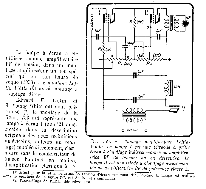

    Une autre question toujours au sujet du Técalémit. Sur la doc de cet appareil, figure la phrase suivante " Il y a lieu de remarquer le circuit spécial de liaison entre la plaque de la lampe E442S détectrice et la grille de la lampe C443 dérivé du système Loftin-White."
    Quelqu'un peut il éclairer ma lanterne sur ce système?

    Le système Lofting-White, du nom des deux inventeurs, consiste en l'absence de capa de liaison entre la détec et la finale BF. La HT fait : C443 plaque - grille - R5 - E442S plaque - cathode - R7//C10 - masse.
    Il y a une page dans le Berché, je vais chercher...
    JC :-)
Sujet : HP Técalemit Nouveau De JCN  Le 20-03-2008 à 18:01 sta
    Voilà une explication plus sérieuse :
    JC ;-)
