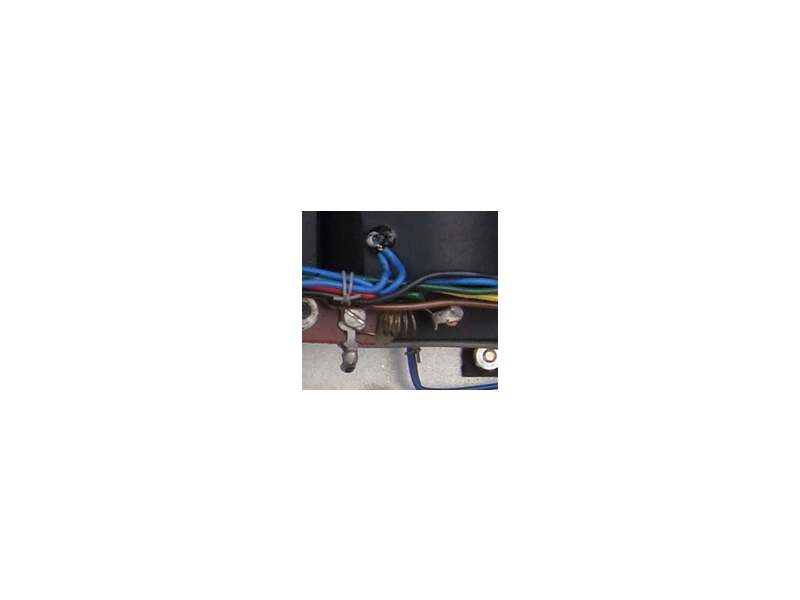

Savez vous quel est le principe de fonctionnement de cette sécurité sur un transfo Philips ?
Celle prise en photo s'est déclanchée, la soudure qui retient la bague, qui elle même tient le ressort a fondu, bien sur le ressort est maintenant libre, mais est-ce réellement comme cela que ça doit ce passer ?
Dans ce cas je pense qu'il ne faut pas ressouder n'importe comment, pour que la sécurité agisse de nnouveau correctement.
L'image est petite, je n'ai rien d'autre pour le moment

C'est ce que l'on appelle un fusible thermique, technique usuelle chez Philips. On a la même chose au PS, elle s'appelle Ségo, looser professionnelle. Non, je déconne

en principe la soudure a point de fusion bien determiné et une soudure faite autrement pourais ne pas correspondre au point de fusion faite par le constructeur!!voir les points de fusion sur declencheur d'incendie !!quand la temperature monte dans un local par un feu ou autre le plomp fond et des poids ce libere et tirent sur les gachette des extincteurs automatique

En tout cas, ça se ressoude très bien, ces fusibles thermiques Philips.
C'est une soudure à bas point de fusion, avec de l'antimoine... (comme dans le régule.)

Merci à tous pour ces renseignements, je vais essayé de trouver de la soudure anti clérical pour refaire ce fusible.
Autrement par quoi le remplacer ?

il serait possible de récupérer un KLIXON sur un frigo
sur certaines alim professionnelles on en trouve
la température est parfois marquée dessus

Ce n'est pas la même sorte de Klixon, sur le frigo c'est un limiteur d'intensité pour le démarrage du compresseur, et sur les alims c'est un interrupteur réarmable qui s'ouvre à une certaine température pour protéger les transistors ballast en coupant le secteur.
En général il est fixé sur le même radiateur qu'eux et il a l'encombrement d'un boitier de transistor TO-66....
