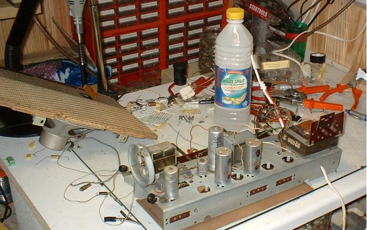

Voici le schéma du poste et ici un exemple de restauration.

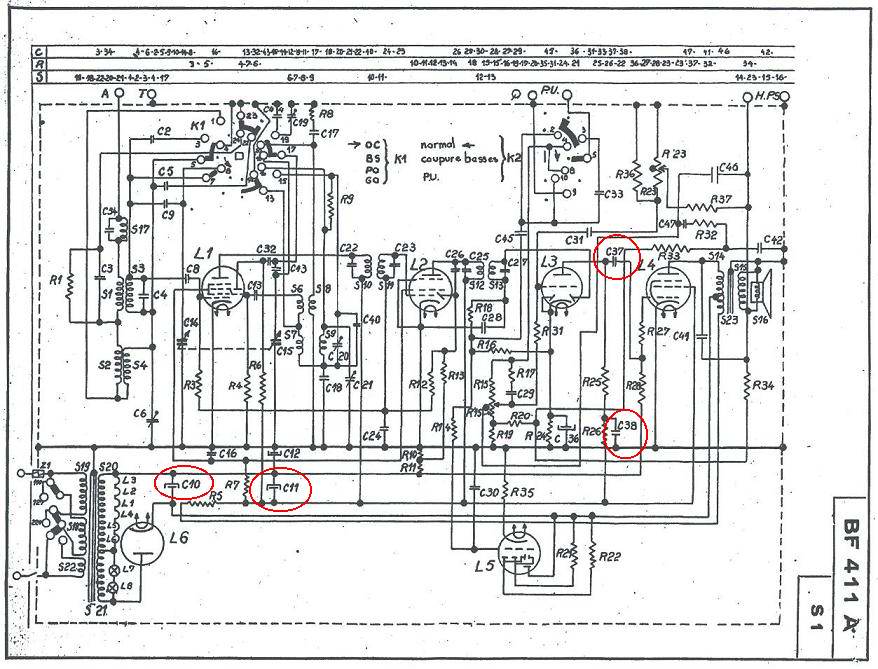

Sujet : Philips BF411A Nouveau | De Pierrot du 82 Le 17-09-2008 à 19:08 cms |
Pour NicosAyrault, voici cerclés en rouge sur le schéma les composants à changer en priorité...
C10 = chimique 47µF 250V C11= chimique 33 ou 47µF 250V
C37 = plastique 10nF 250V
C38 = plastique 0,1 µF 250V
Sujet : Philips BF411A Nouveau | De Pierrot du 82 Le 17-09-2008 à 19:10 cms |
|  | Le schéma annoté...

Sujet : Philips BF411A Nouveau | De Pierrot du 82 Le 17-09-2008 à 22:05 cms |
Ayant la nomenclature sous les yeux, je rectifie les valeurs des composants à remplacer...
C11= chimique 47µF 250V
C37 = plastique 22nF 250V
C38 = plastique 0,22µF 250V
Et aussi :
C12 = 100µF 15 ou 25V
C41 = plastique 4;7nF 400V
Avec tout ça, vous avez de quoi bien travailler...

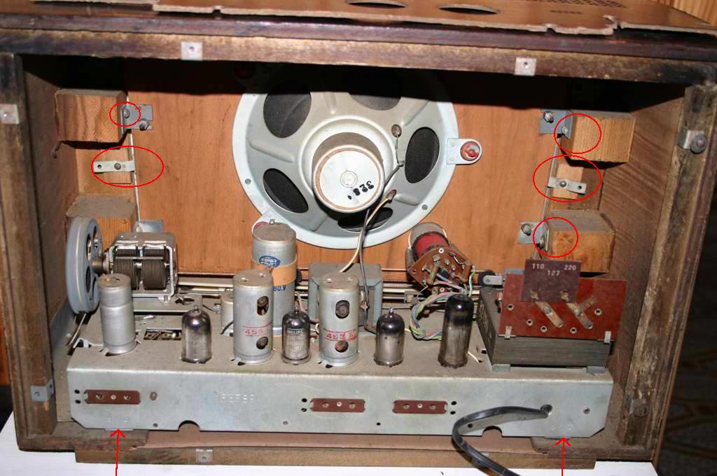

Sujet : Philips BF411A Nouveau | De Pierrot du 82 Le 18-09-2008 à 14:43 cms |
Je pense que le HP et son baffle viennent avec le châssis... Voir photo.
- Retirer les boutons
- Retirer les 4 vis sous le poste qui retiennent le châssis
- Retirer les 4 vis à l'intérieur qui fixent le baffle en bois à la face avant et faire pivoter les 2 tirettes métalliques
Faire très attention à ne pas toucher à la face interne de la glace des stations qui risque de s'effacer...
Sujet : Philips BF411A Nouveau | De Phil Le 19-09-2008 à 18:32 sta |
La plaque supportant le HP n'est pas fixée sur le châssis, au démontage il faut faire attention de ne pas taper les lampes avec. L'idéal pour la remise en état sous le châssis est de dessouder les fils du HP ce sera plus confortable.
