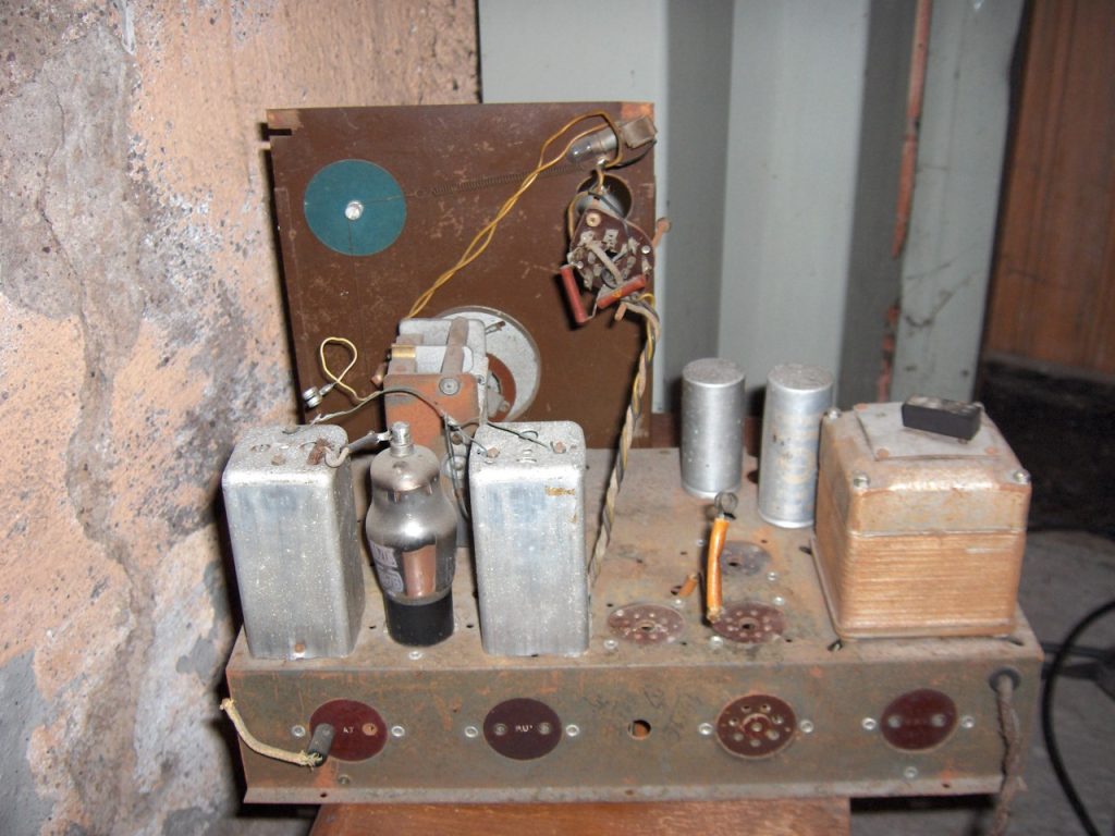

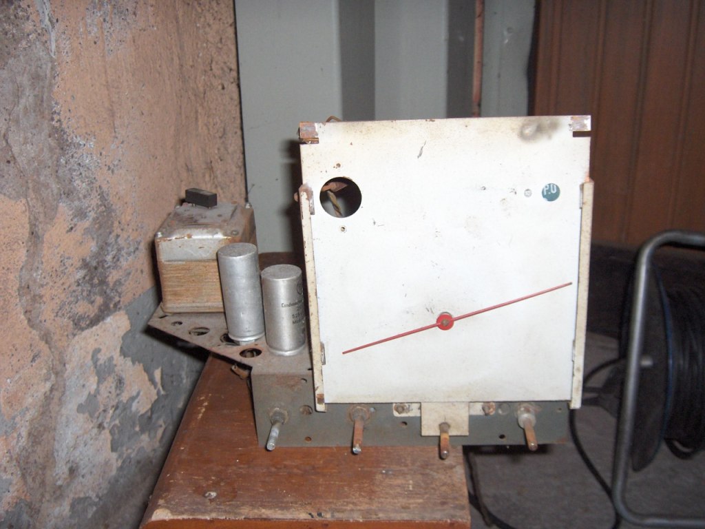

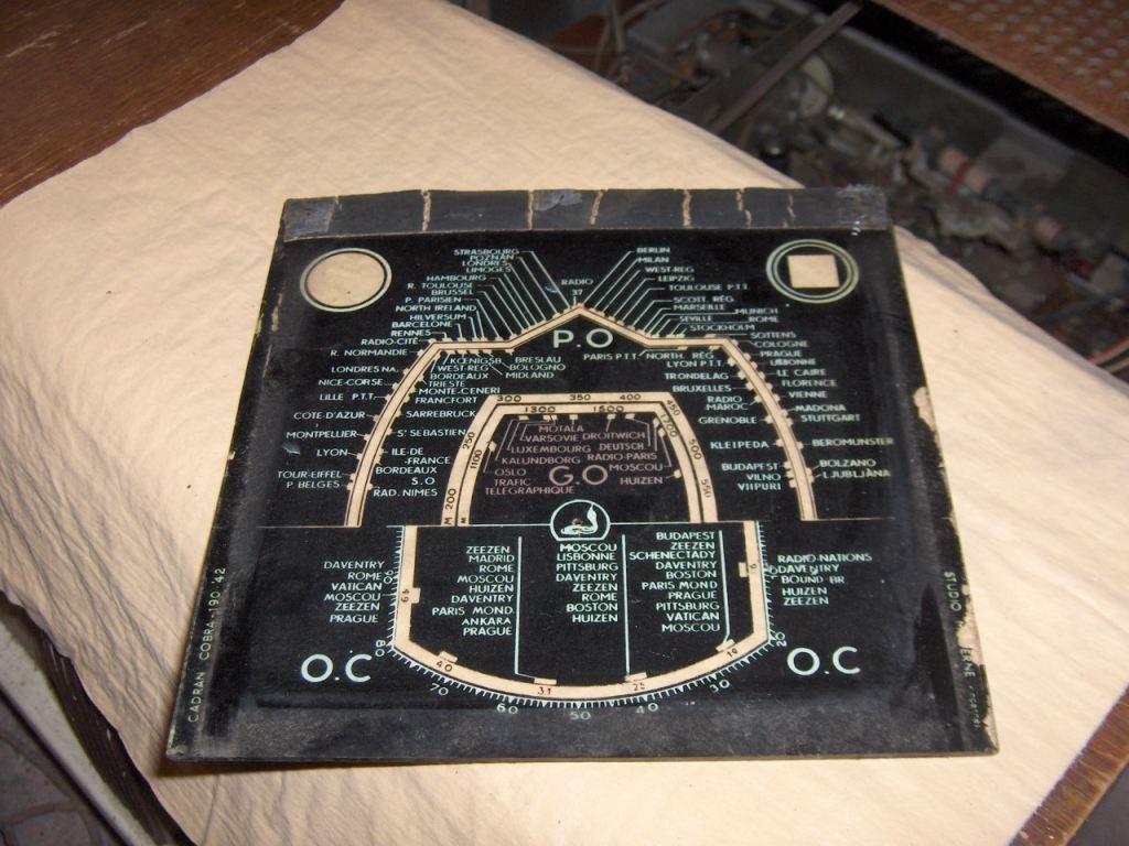

Ces derniers jours on ma donné ce poste à lampes comme d’habitude il manque la plaque identifiant l’appareil ?
La glace cadran est partiellement effacée ( Voir les photos jointes ) il manque une lampe située près de la valve, l’emplacement est visible sur la photo.
D’après mes constatations il s’agirait de la lampe de l’ampli BF.
Voici la liste des lampes équipant l’appareil de gauche à droite vu de derrière le châssis.
6E8MG - 6K7 - 6H8 - la lampe manquante- GZ32 - et œil magique est au-dessus et dont l’écrit est partiellement effacé, mais je peux lire ..7G.
Ma question est :
Quelle est le type de lampe manquante qui pouvait si trouver ?
Aux vues de la photo de l’ébénisterie, quelle peut-être la marque et la référence de cet appareil ?
Quelle est le type de l’œil magique ?
J’ai fait un tour sur le net pour trouver le schéma sans succès, quelqu’un aurait-il cela ?
Grand merci pour votre peine.

Très probablement une 6V6 pour la manquante. L'oeil: 6AF7G. La GZ32 me parait surdimensionnée pour un tel jeu de lampes, mais bon.
Sujet : Identifier un poste et une lampe. Nouveau | De Pierrot du 82 Le 27-12-2007 à 14:16 cms |
pour la finale BF : 6V6 ou 6F6 ou 6K6.
Ces lampes ne sont pas équivalentes, pour déterminer laquelle, il faudrait connaitre la résistance de cathode...
Sujet : Identifier un poste et une lampe. Nouveau | De Jacques (webmestre) Le 27-12-2007 à 14:34 sta |
Exact. Je persiste toutefois à croire que la GZ32 n'est pas d'origine et est montée à la place d'une 5Y3. 250 mA de courant plaque pour un 6 lampes...

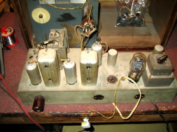

Sujet : Identifier un poste et une lampe. Nouveau | De f1ftp Le 27-12-2007 à 18:17 sta |
Curieuse ressemblence non
Par contre les seules lampes qui restent dans ce poste (toujours pas identifié) sont la 6k7 et la 6af7g.
Le chassis n'est pas tout a fait le même suite à une découpe sur l'avant pour faire de la place au gros hp.
Du coup les commandes ce voient regrouppées d'un coté.le reste de la disposition ne change pas.
Philippe F1FTP
73 QRO

Glace
Au fait y a t'il le dessin d'un cobra sur votre glace ?

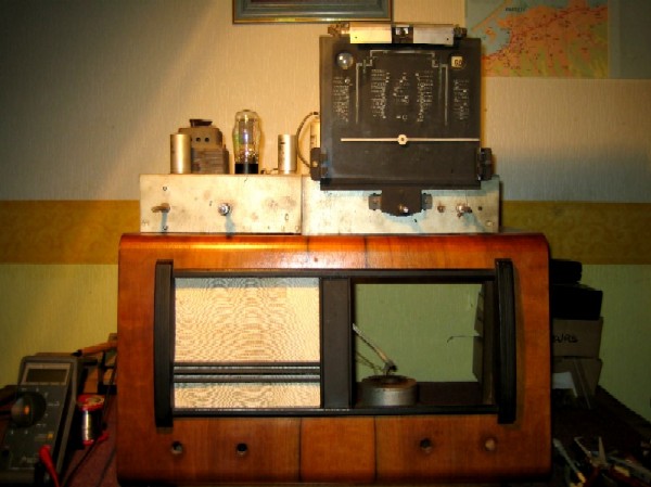

Sujet : Identifier un poste et une lampe. Nouveau | De Jacques (webmestre) Le 27-12-2007 à 18:28 sta |
Oui mais les ressemblances, sur ces types de chassis...
Par contre les trois barres en bas de HP sont un aspect caractéristique des Radio Rêve.
Sujet : Identifier un poste et une lampe. Nouveau | De f1ftp Le 27-12-2007 à 18:39 sta |
Bonsoir Jacques
Faudra que j'aille voir l'ébenisterie de près,peut être qu'il y avait des barres devant le HP et qu'elles ont disparue vu l'état de cette caisse ca ne m'étonnerai qu'a moitié.
Radio rêve :j'en ai rêvé
Sujet : Identifier un poste et une lampe. Nouveau | De gaet1001 Le 29-12-2007 à 18:03 sta |
Ce serait pas un poste mendola ?
Sujet : Identifier un poste et une lampe. Nouveau | De gaet1001 Le 29-12-2007 à 18:06 sta |
Parce que le chassis et l'aiguille du cadran me rappellent beaucoup le mien
