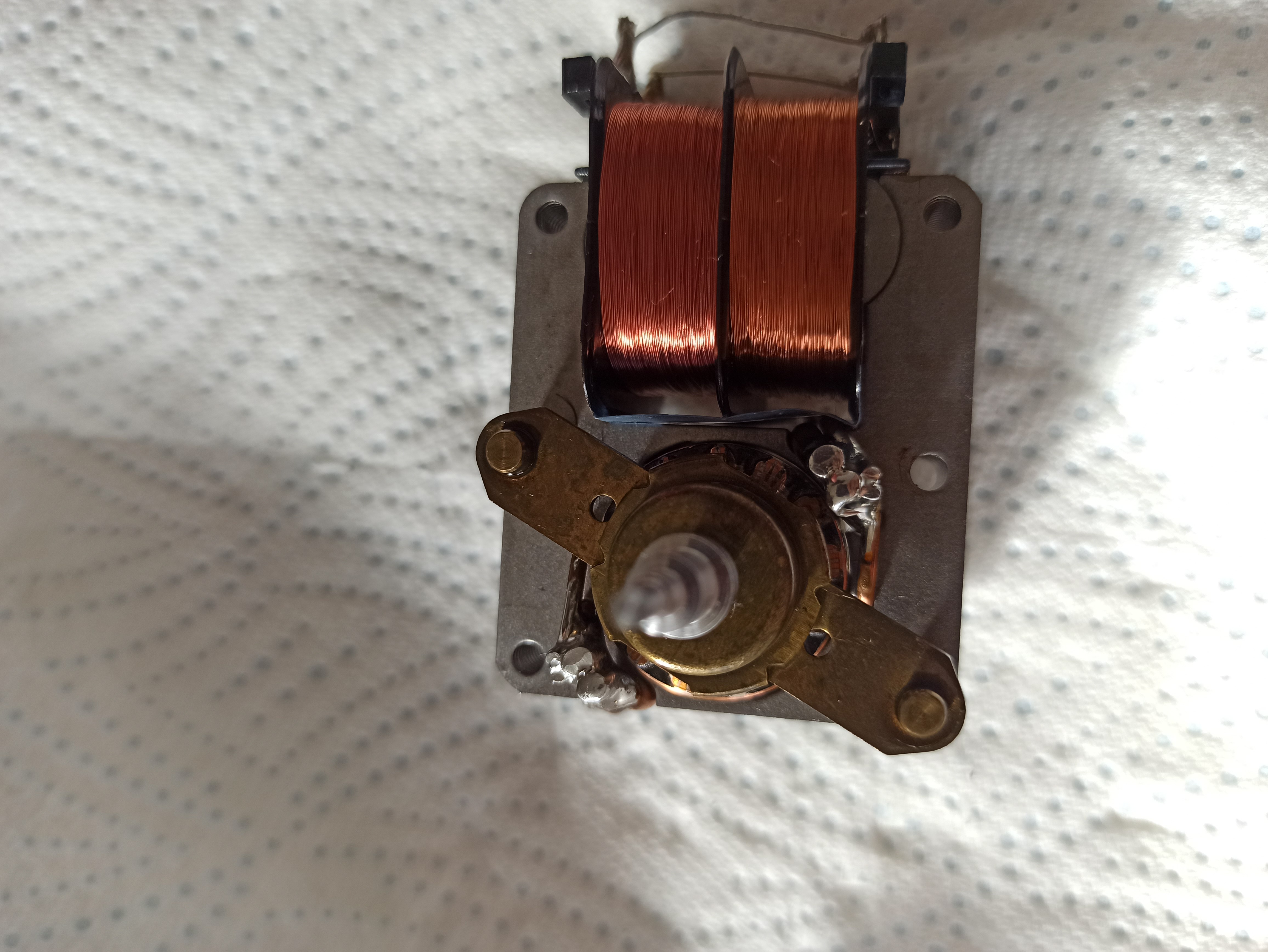

| Sujet : Recherche moteur ou référence platine 22rh813 Nouveau | De Flamand Le 08-10-2023 à 17:08 sta |
Ce moteur à l'air d'être en bon état ...?
Jacques
| Sujet : Recherche moteur ou référence platine 22rh813 Nouveau | De Tramsou Le 09-10-2023 à 22:30 cms |
Bonjour Jacques,
L'axe est très difficile à tourner à la main, j ai bien du 110v qui arrive au bornes du moteur.
J ai essayer de débloquer les papiers par injection d alcool
