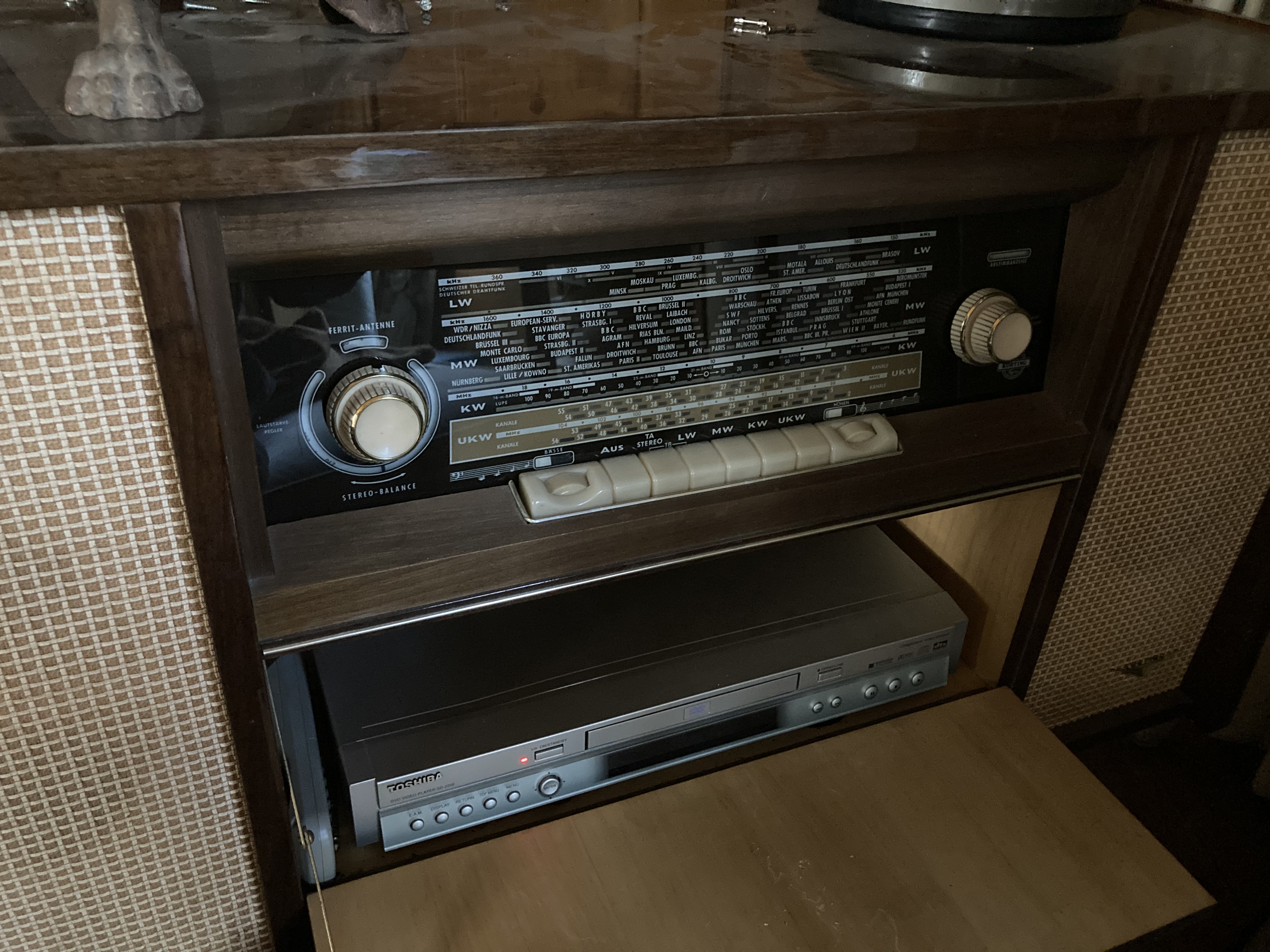

Bonjour j’ai un poste à lampe grundig qui fonctionnait jusqu’à un pb électrique
Je voudrais le lettre en relation avec quelqu’un en Normandie 14,27,76 pour le réparer

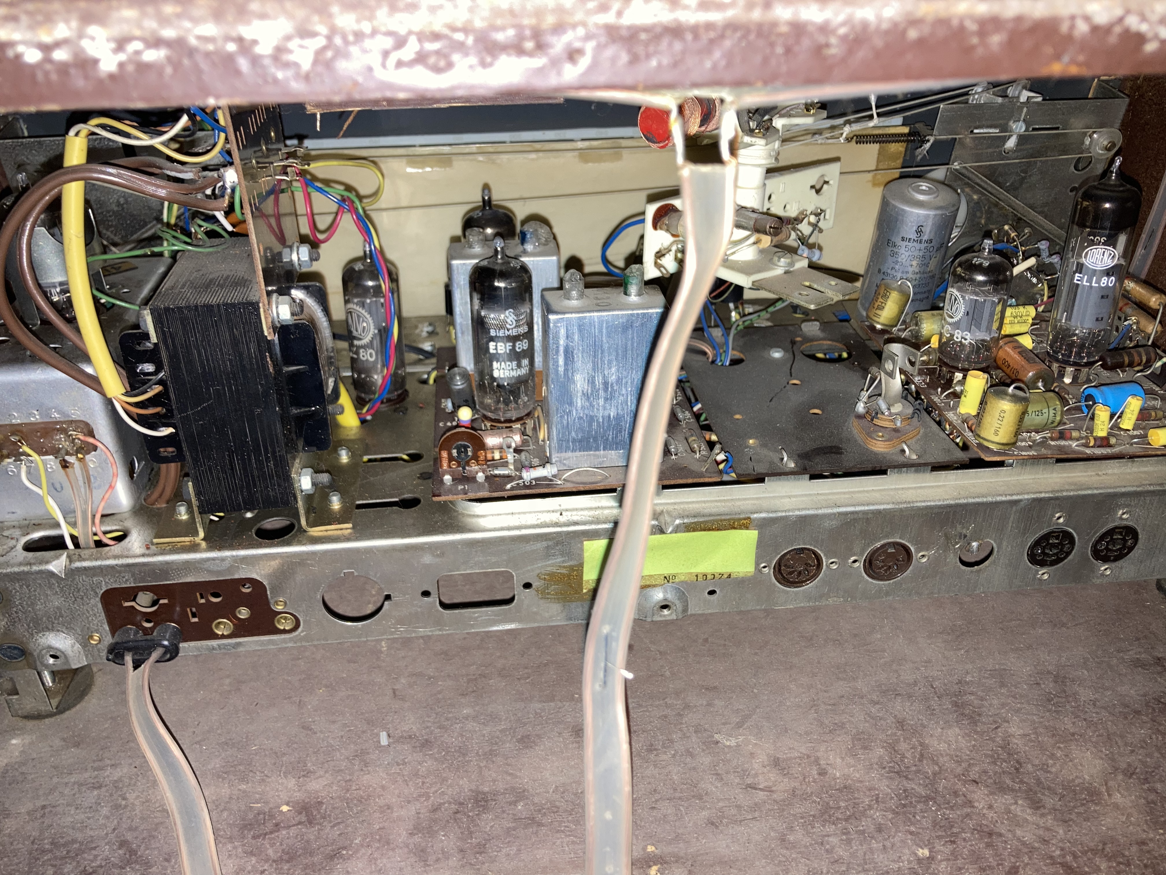

Il s’agit d’un appareil Korting OPAL 63-2368 N 10074
J’ai essayé de remplacé le fusible coupe circuit de 0,7A par un de 1A
Celui saute également.
Merci pour votre collaboration
Francois

si c était mon poste je commencerait par faire un dessin vu du dessus et repérer les différentes lampes
ensuite je retirerais les lampes une par une et noterais leur référence sur le dessin affin de pouvoir les remettre a leur place ultérieurement
je ne vous ai pas posé la question
est ce que le fusible saute instantanément ou après quelque secondes ?
si c'est instantanément le problème vient probablement du transformateur qui serait en court circuit
pour commencer je testerais le transformateur en mettant une ampoule 60w à la place du fusible
si l'ampoule s'allume, il y a de forte chance que le transfo soit hs
il faudra bien repérer les branchement et tout tester
si le fusible saute après plusieurs secondes, le problème n'est peut être pas le transfo mais ailleurs
dans ce cas l'ampoule est éteinte le transfo n'est probablement pas en cause
il faudra le laisser fonctionner (toujours sans les lampes) plusieurs minutes et il ne doit pas chauffer
le problème peut venir d'un défaut de la redresseuse EZ80 ou du condensateur de filtrage
voila les premiers tes a faire sans matériel particulier
ensuite il faudra mesurer les tensions du transfo et verifier que le condensateur de filtrage (tube en alluminium) n'est pas en cour circuit
voila pour les premiers test à faire sur un poste à lampe qui fait sauter les fusibles
