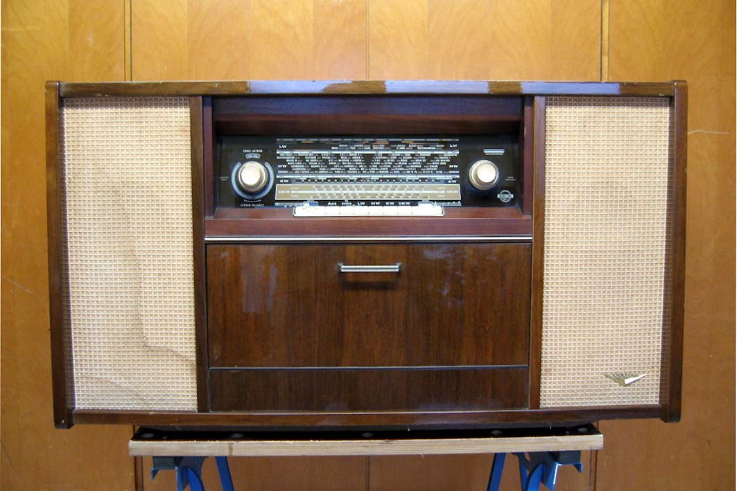

Je viens de récupérer de la déchetterie un meuble Radio/Phono de marque Körting.
Le modèle est le suivant : OPAL 63 - 23687 et je le daterais de 1963.
Les lampes sont les suivantes : ECC85, ECH81, EBF89, ECC83, ELL80, EM84.
C'est un modèle stéréo précablé, bien sûr sans le décodeur MPX FM installé.
Comme je n'y résiste pas, je vais le restaurer et fabriquer un décodeur.
Si quelqu'un avait un schéma ou une doc ou plus de renseignements à son sujet, j'en serai preneur.
D'avance Merci.
Jean Roland

Sujet : Meuble Körting Nouveau | De f1ftp Le 03-02-2011 à 18:04 sta |
Bonsoir à tous
Le seul modèle approchant sur Rmorg est le Sapphire 64,même jeu de tube + décodeur stéréo.
Peut être le même châssis ?
Philippe

Sujet : Meuble Körting Nouveau | De Jean Roland Le 07-02-2011 à 15:07 sta |
Merci pour ces posts.
Dommage, le Sapphire 64 s'en approche que très peu, d'autant plus que les bobines GO, sur l'antenne ferrite, on les fils arrachés à ras, pareil pour une des bobines PO (voir image jointe).
Va y avoir du relevé de schéma et de la réflexion pour remettre en état tout ça!
