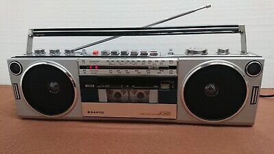

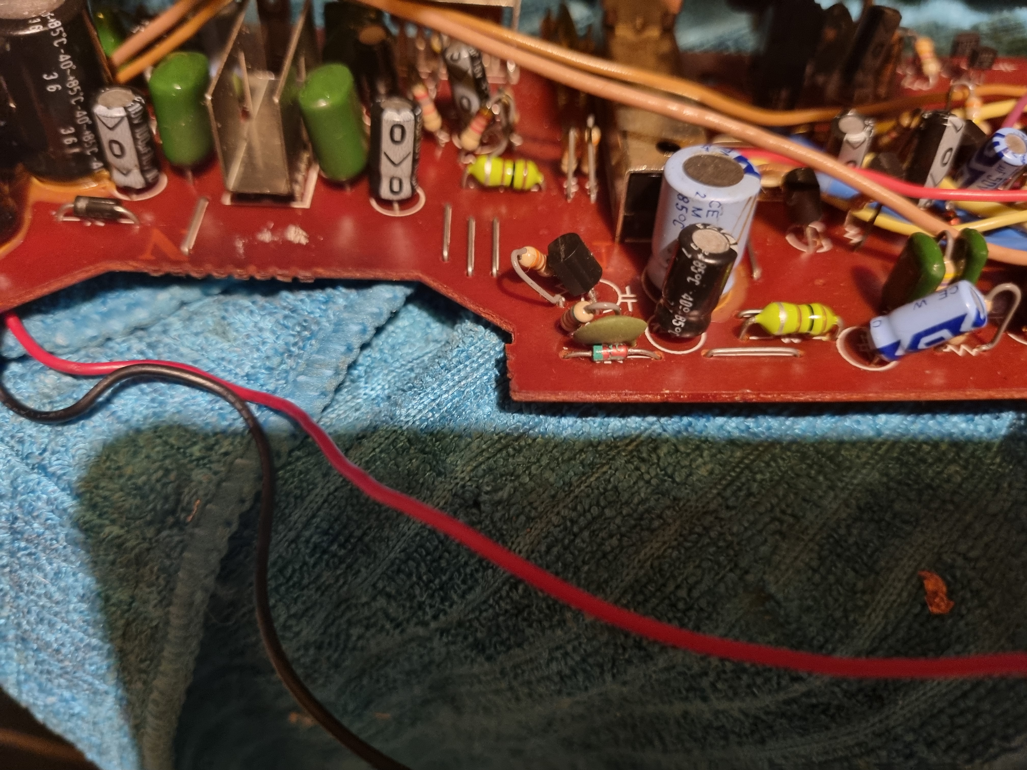

Bonjour , votre aide serait vraiment super car je viens d'acheter une radio cassette sanyo de 1984 que je voudrais sauver à tout prix . ça fait des jours que je me prends la tête car je n'ai pas de stéréo sur cette appareil en cassette comme en radio . En fait, le canal de gauche passe dans les deux HP quand la balance est au milieu et quand je vire à droite , il y a un son très faible et très lointain . Non sans mal , j'ai dessoudé et testé pas mal de condensateur sur la carte mais impossible de récupérer mon canal de droite . J'ai dessoudé et nettoyé le potentiomètre de balance et aussi celui du volume avec du produit contact et impossible de récupérer mon canal.
Comme je l'ai dit au début, ce serait un vrai bonheur de le sauver car il est très rare . Je mets quelques photos de la bête et merci par avance de vos lumières . Bon courage à tous

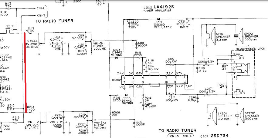

Je pense qu'il faut commencer par connaître si le défaut provient de l'étage final, le circuit intégré de l'ampli ou si c'est au niveau de la source, commutation, balance, tonalité.
Faire un pont entre R114 et R214 (voir schéma pont)
Mettre la balance au milieu et la tonalité en aigüe et contrôler que le son sort sur les 2 voies.
Si le son est sur les 2 voies, c'est un problème de commutation, s'il ne sort que sur une voie, le PB vient de la partie balance tonalité circuit ampli etc
retirer le pont
Commencer par:
Avec un multimètre en position ohmmètre, vérifier les résistances 114 et 214 4700 .
Vérifier que par rapport à la masse s'il y a bien 20 000 ou 24700 sur la sortie ou l'entrée des résistances 114 et 214, comparer les 2 voies en modifiant la position de la balance.
Vérifier c113 et c213 suivant la position de la balance et de la tonalité il devrait avoir au moins 10 000 comparer entre les 2 voies.
Dites nous ce que vous trouvez.

Je pense que je vais arrêter là le bidouillage dans ce poste auquel je tiens vraiment pourtant car hier , j'ai dessoudé des condensateurs au hasard pendant toute la journée que j'ai testé sans succès et la carte mère commence à crier basta! du fait , j'ai simplement gagné qu'il n'enregistre plus en sortie micros incorporés alors à mon grand regret , je crois que je vais déclarer forfait.

Fausse alerte pour l'enregistrement des micros , un simple fil dessoudé .
Appareil remonté en attendant mieux mais un peu dégouté quand même
